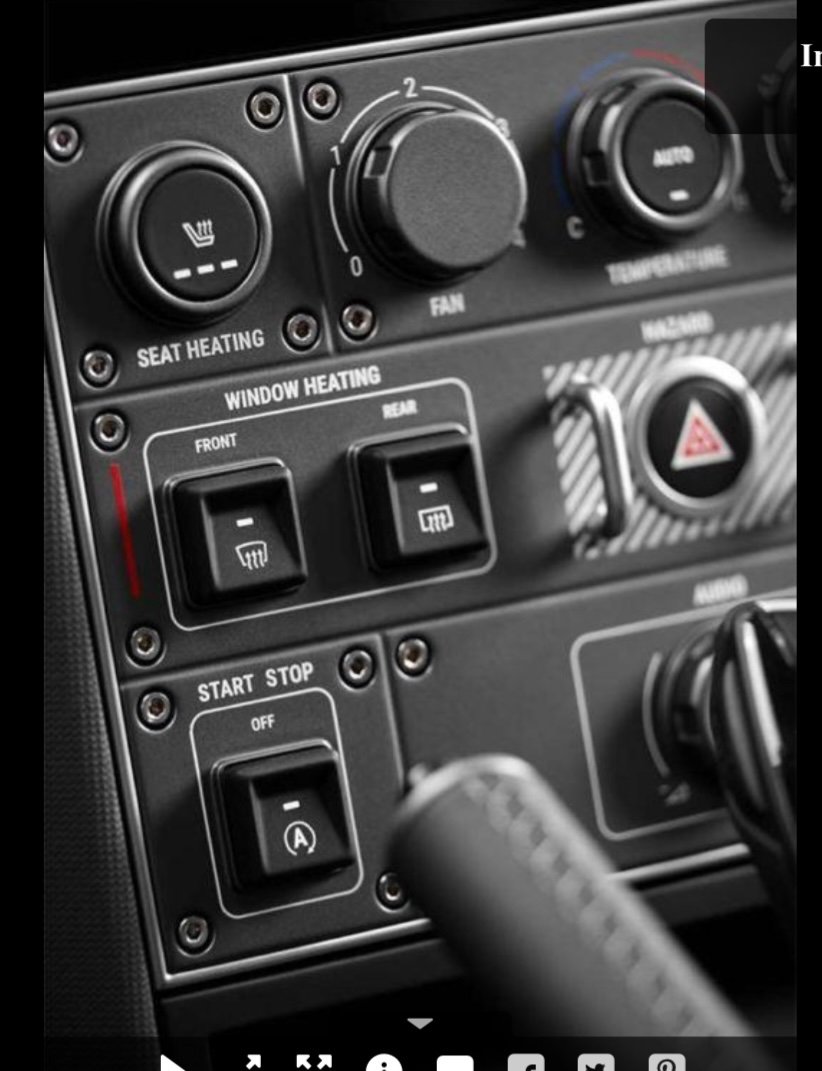

Mir haben es schon seit längerem die Bedienelemente und Schalter im Ineos Grenadier angetan, die ja sehr an Luftfahrtinstrumente und -Schalter angelehnt sind. Da ich mir natürlich keinen Grenadier kaufen kann, nur weil mir der Innenraum gefällt, musste nun der E30 dafür herhalten.
Dieser ist auf den zweiten Blick gar nicht so unähnlich, hat auch eine Dachbedieneinheit, nämlich das CheckControl und ein flächiges Panel im Amuturenbrett, das ich dazu passend im Stil des Grenadier umgestalten wollte, also:
  • beschriftete und umrandete Segmente für die verschiedenen Bedienfelder, schraffierte Kennzeichnung für das Warnblinklicht
  • technisches Look and Feel mit aufgeräumter Anordnung, Aluminiumoberfläche und sichtbaren Schrauben

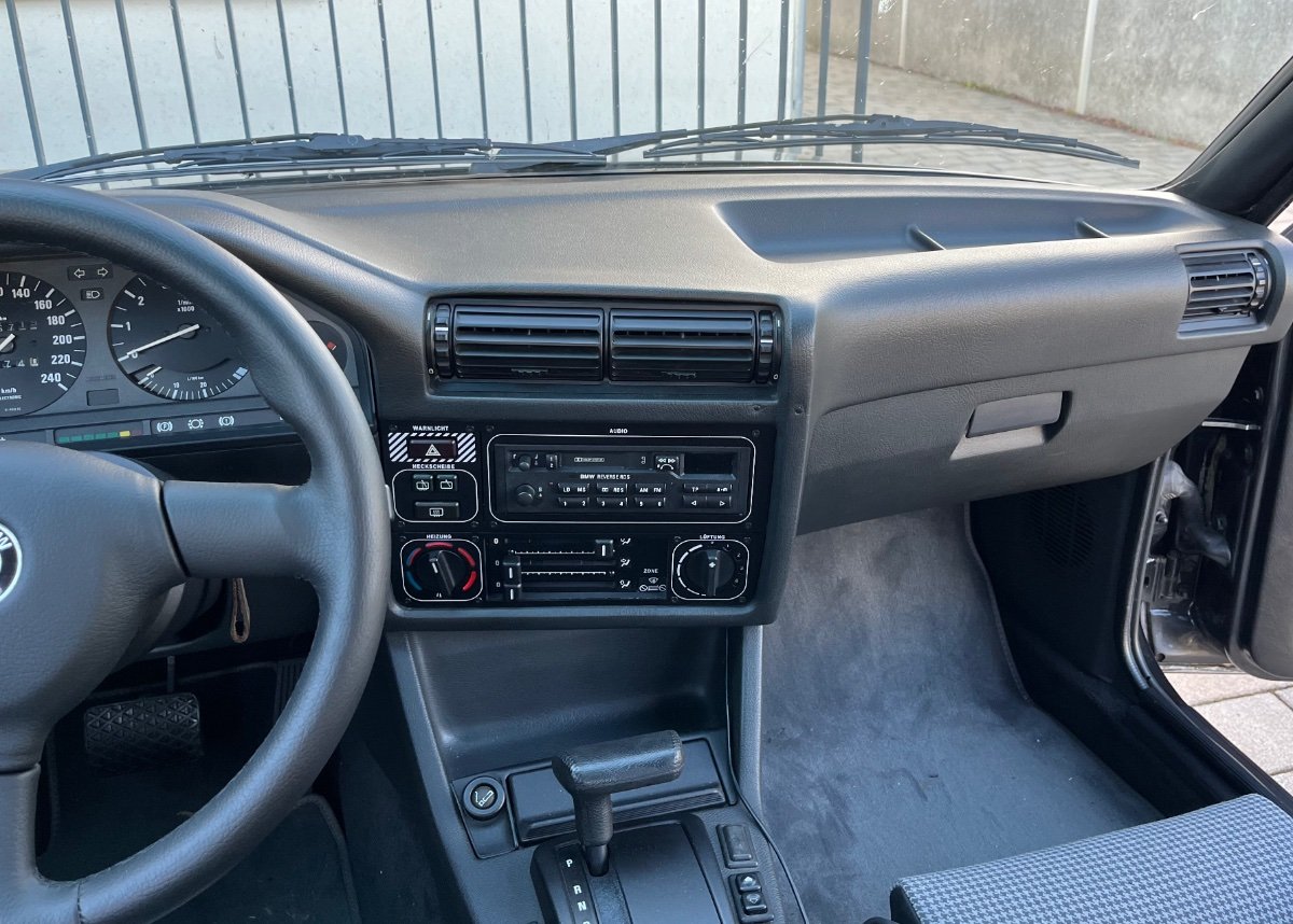

  • bei der Gelegenheit Verschiebung des Radioschachts in Richtung Beifahrerseite und versenkter bündiger Verbau ohne Überstand des Radios
Die originale Analoguhr hat mir noch nie so richtig gefallen und die Nachrüstung eines BC war mir das Geld nicht wert, sodass ich ganz darauf verzichtet und mehr Platz für eine saubere Anordnung der Bedienfelder geschaffen habe.

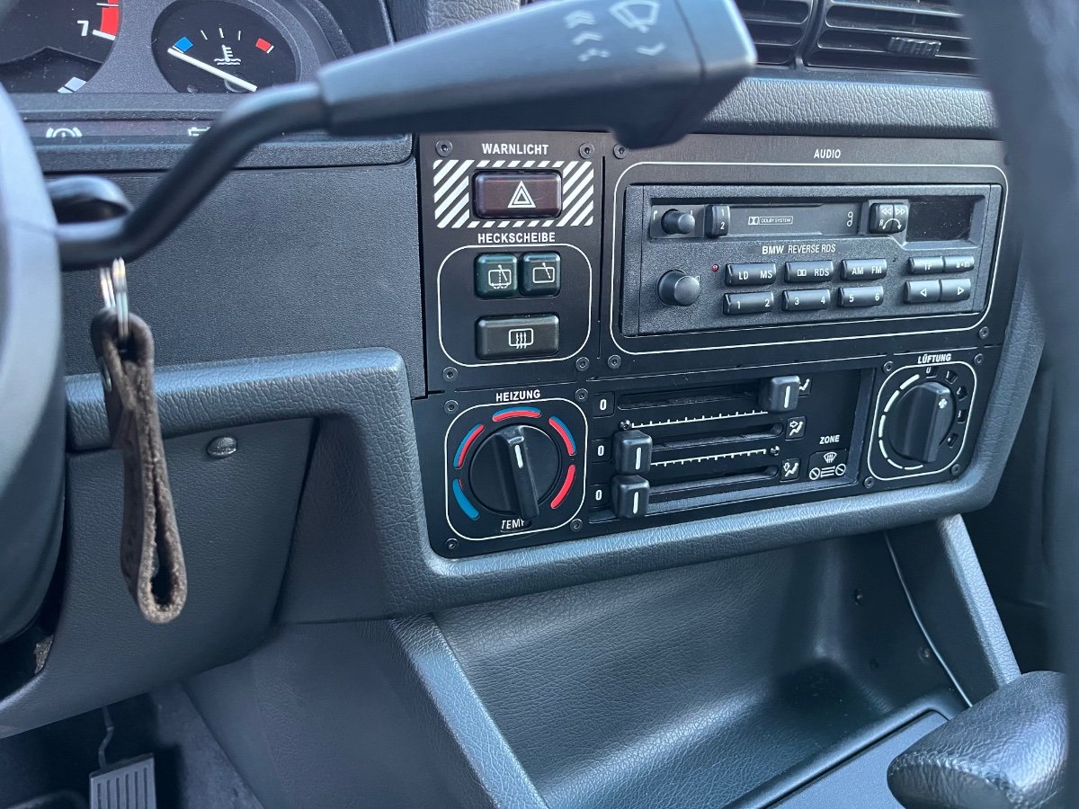

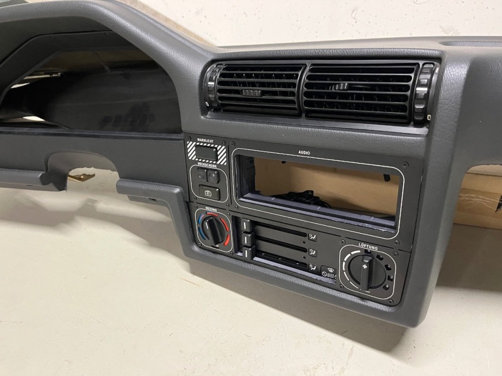

Dazu habe ich ein eigenes Trägerteil in ASA gedruckt, das sämtliche Aufnahmen für Schalter, Radioschacht und die Befestigung an das Amaturenbrett enthält. Außerdem sind dort jede Menge Gewindeeinsätze verarbeitet, an die die Aluminiumpanel geschraubt werden. Das ganze ist so gestaltet, dass der originale Lichtleiter weiterverwendet werden kann und alle Funktionen erhalten bleiben.
Die Panele habe ich aus Alu in der Aussenkontur lasern, anschließend strahlen und eloxieren lassen. Die Beschriftung ist ebenfalls gelasert.
Anbei ein paar Bilder:

wenn ich die Wahl hätte, original oder Grenadier Style, dann wäre es ganz klar original
auch wenn ich bekanntermaßen nun wirklich kein "Originalo" bin, aber das Gezeigte ist für mich eine unnötige und noch dazu unschöne Verbastelei
ist aber nur :meinung:
