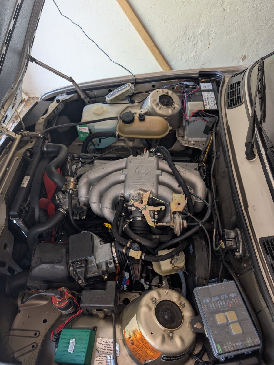

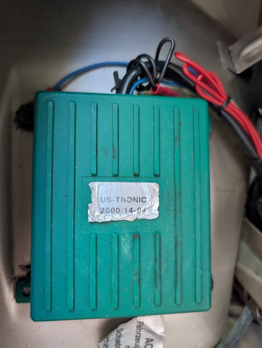

AkiraEve Geschrieben: 12. August #1 Meldung Teilen Geschrieben: 12. August Hallo Gibt es irgendwo zu dem Gerät ne Montageanleitung o. ä. Google möchte mir dazu nichts verraten 🤔 Vllt hat ja jemand was dazu Lg Aki Zitieren Link zu diesem Kommentar https://e30-talk.com/topic/212308-us-tronic-200014-04/ Auf anderen Seiten teilen Weitere Optionen zum teilen...
NULLZWOtii Geschrieben: 12. August #2 Meldung Teilen Geschrieben: 12. August Ich würde das für eine Alarmanlage halten. Hast Du irgendwo Kontakte an den Hauben/Türen verbaut oder Ultraschsallsensoren im Innenraum? Zitieren Zitat Due to rising energy costs, the light at the end of the tunnel has been turned off. Sorry for inconvenience! Meine Homepage: ** nullzwotii.de ** *** Ein ///M sagt mehr als tausend Worte ...*** Suche: Blechteile malachit f. Cabrio/Limo 4T, gut erhalten, Großraum KÖLN Link zu diesem Kommentar https://e30-talk.com/topic/212308-us-tronic-200014-04/#findComment-1872798 Auf anderen Seiten teilen Weitere Optionen zum teilen...
vokuhila Geschrieben: 12. August #3 Meldung Teilen Geschrieben: 12. August ich denke eher an eine G-Kat Steuerung Zitieren Achdung, dor Beidrach gann Resde vonn Ironie endhaldn. Bei Unfordräschlischkeedn nemmse Medigamende odor gehnse ma zom Zischador. Link zu diesem Kommentar https://e30-talk.com/topic/212308-us-tronic-200014-04/#findComment-1872799 Auf anderen Seiten teilen Weitere Optionen zum teilen...
MartinE30 Geschrieben: 12. August #4 Meldung Teilen Geschrieben: 12. August Ja, das sieht sehr schwer nach der Zusatzelektronik für einen nachgerüsteten G-Kat aus, wie bspw. Gutmann das gemacht (Gutmann hat auch so grüne Boxen verbaut und im übrigen die orig. BMW Auspuffanlage mit G-Kat und Lambda verwendet). Zitieren Link zu diesem Kommentar https://e30-talk.com/topic/212308-us-tronic-200014-04/#findComment-1872800 Auf anderen Seiten teilen Weitere Optionen zum teilen...
AkiraEve Geschrieben: 12. August Autor #5 Meldung Teilen Geschrieben: 12. August Kein kat und keine Alarmanlage... Ich hielt es ehr für die Steuerung eines kaltlaufreglers 🤔 Aber finde nix dazu... Würde es gerne rückrüsten und fände ne Doku dazu hilfreich Zitieren Link zu diesem Kommentar https://e30-talk.com/topic/212308-us-tronic-200014-04/#findComment-1872802 Auf anderen Seiten teilen Weitere Optionen zum teilen...
MartinE30 Geschrieben: 12. August #6 Meldung Teilen Geschrieben: 12. August Schau doch mal, ob das Gerät noch irgendwo substantiell angeschlossen ist. Evtl. wurde mal von Nachrüstkat auf katlos zurückgebaut und das Teil dabei nicht ausgebaut. Bei mir war das bspw. schon anno 2016 zur H-Abnahme - also vor 10 Jahren - da wurde alles ausgebaut. Wenn ich mich jetzt erinnern würde, wo das Ganze ausgebaute Zeug rumliegt, würde ich nachsehen. Kann mich nur daran erinnern, dass das Gutmann G-Kat Steuergerät grün war und an exakt der gleichen Stelle verbaut war. Zitieren Link zu diesem Kommentar https://e30-talk.com/topic/212308-us-tronic-200014-04/#findComment-1872804 Auf anderen Seiten teilen Weitere Optionen zum teilen...
vokuhila Geschrieben: 12. August #7 Meldung Teilen Geschrieben: 12. August am vor 46 Minuten schrieb AkiraEve: Ich hielt es ehr für die Steuerung eines kaltlaufreglers 🤔 ein Kaltlaufregler wird bei Euro1 G-Kat Fahrzeugen verwendet um die Euro2 zu bekommen bei einem katlosen Modell ändert ein Kaltlaufregler nichts an der Abgasnorm deswegen gibt es auch keine Kaltlaufregler für katlose Modelle, weil sie nullkommanix bringen das Ding sieht nunmal aus wie eine Gutmann G-Kat Steuerung und wenn kein Kat verbaut ist, dann kann das ausgebaut werden also Bau aus und zeig welche Stecker oder Kabel übrig bleiben Zitieren Achdung, dor Beidrach gann Resde vonn Ironie endhaldn. Bei Unfordräschlischkeedn nemmse Medigamende odor gehnse ma zom Zischador. Link zu diesem Kommentar https://e30-talk.com/topic/212308-us-tronic-200014-04/#findComment-1872809 Auf anderen Seiten teilen Weitere Optionen zum teilen...

vokuhila Geschrieben: 12. August #9 Meldung Teilen Geschrieben: 12. August beim Ausbauen braucht man keine Einbauanleitung raus damit und Originalzustand laut Schaltplan herstellen so würde ich das machen Zitieren Achdung, dor Beidrach gann Resde vonn Ironie endhaldn. Bei Unfordräschlischkeedn nemmse Medigamende odor gehnse ma zom Zischador. Link zu diesem Kommentar https://e30-talk.com/topic/212308-us-tronic-200014-04/#findComment-1872812 Auf anderen Seiten teilen Weitere Optionen zum teilen...

MartinE30 Geschrieben: 13. August #13 Meldung Teilen Geschrieben: 13. August (bearbeitet) Der Gutmann Nachrüstsatz war damals Premium - auch im Preis. da man ja die original BMW G-Kat Auspuffanlage brauchte und das war teuer! - und wurde wesentlich seltener verbaut als die Lösungen von GAT und HJS. Insofern wundert mich es nicht, dass man da via google nichts dazu findet. "US-Kat" war Anfang der 90er auch eine Bezeichnung dafür, dass man einen 3-Wege-Katalysator mit Lambdasondenregelung hatte. .... Und ich finde das ausgebaute Zeug seltsamerweise nicht mehr, sonst hätte ich ein Bild davon mal eingestellt ... evtl. meldet sich der, der es bei mir damals ausgebaut hat und erkennt an Deinem Bild das Teil wieder. Bearbeitet: 13. August von MartinE30 Zitieren Link zu diesem Kommentar https://e30-talk.com/topic/212308-us-tronic-200014-04/#findComment-1872842 Auf anderen Seiten teilen Weitere Optionen zum teilen...
