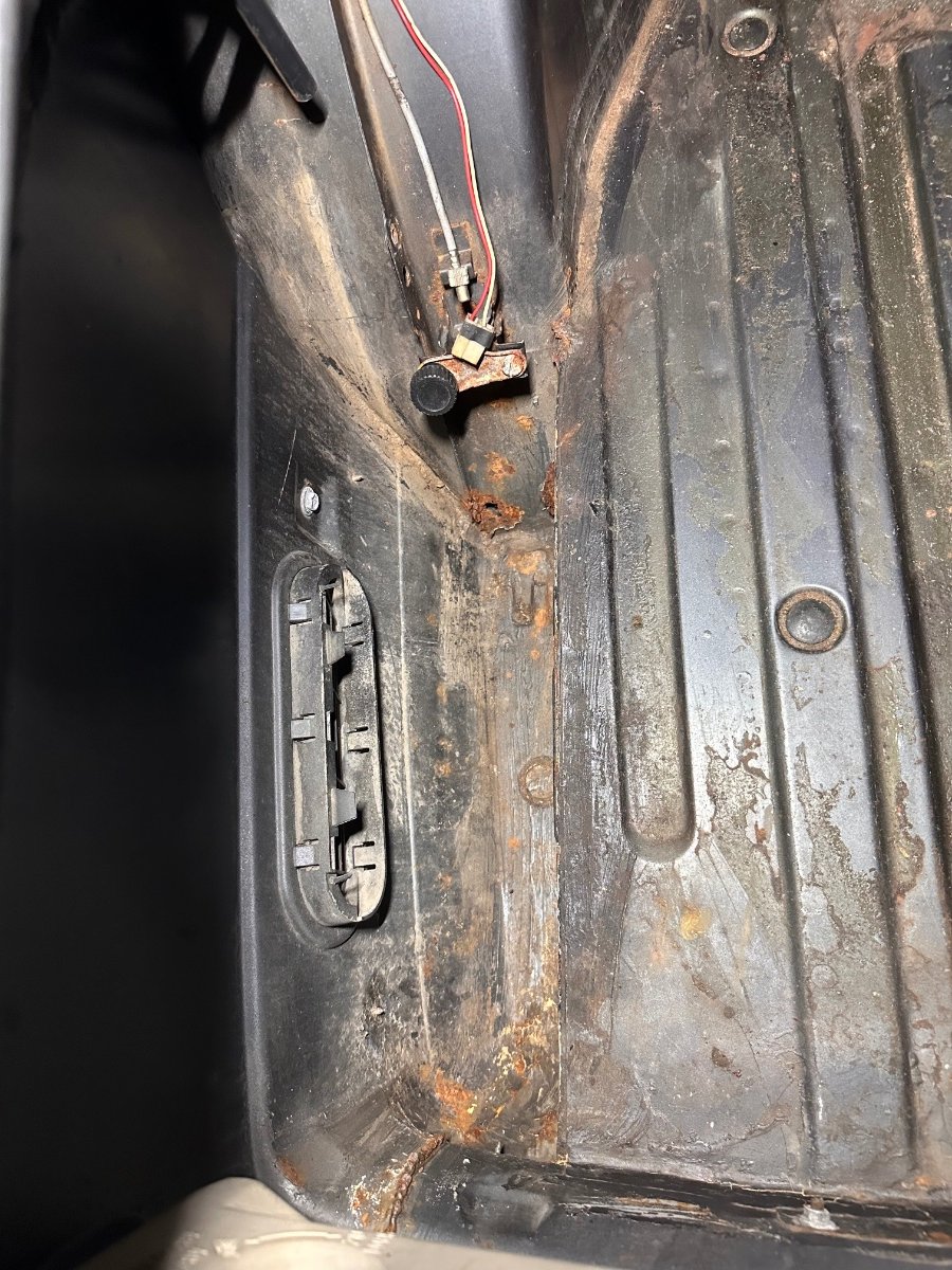

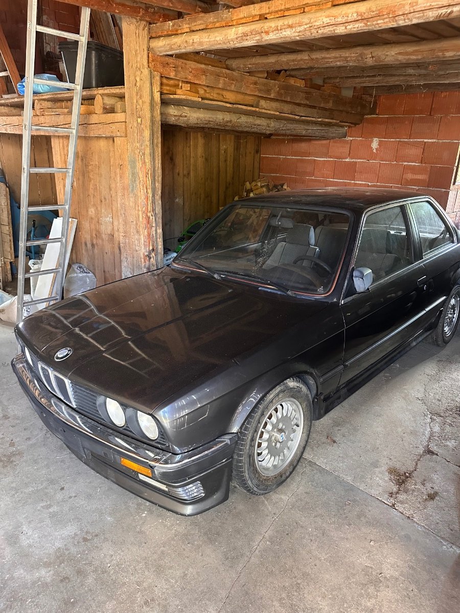

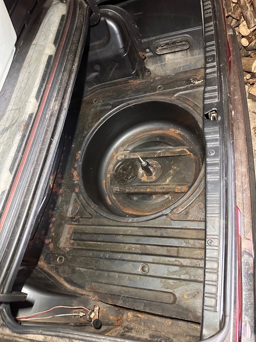

Beliebter Beitrag happje Geschrieben: 8. August Beliebter Beitrag #1 Meldung Teilen Geschrieben: 8. August Hallo zusammen, mein Name ist Tobi und ich möchte euch gerne mein kleines E30-Projekt vorstellen. 😊 Ich habe von meinem Vater einen BMW E30 323i übernommen. Er hatte den Wagen damals gekauft, mit dem Plan, ihn wieder herzurichten. Soweit ich mich erinnern kann, lief der Motor grundsätzlich, allerdings ließ sich das Fahrzeug damals nur mit dem Anlasser bewegen und nicht wirklich fahren. Nun möchte ich das Projekt selbst in Angriff nehmen und den E30 möglichst weitgehend in Eigenleistung restaurieren. Unterstützung bekomme ich dabei von einem befreundeten Mechaniker, worüber ich natürlich sehr froh bin. Rosttechnisch scheint sich der E30 – zumindest auf den ersten Blick – noch einigermaßen in Grenzen zu halten. Ich habe bisher ein bis zwei Stellen mit Durchrostungen von außen entdeckt. Auch von unten sieht er für sein Alter noch relativ ordentlich aus. Natürlich ist altersbedingter Rost vorhanden, aber an den Achsteilen konnte ich bisher keine Durchrostungen feststellen. Jetzt stellt sich mir allerdings die große Frage: Wie würdet ihr bei der Restaurierung am sinnvollsten vorgehen? Sollte ich zunächst die komplette Technik wieder instand setzen, sodass der Wagen wieder fährt, und ihn anschließend zum TÜV bringen? Oder würdet ihr zuerst die Karosserie- bzw. Rostarbeiten erledigen und die technische Restaurierung danach angehen? Mir ist wichtig, das Ganze möglichst sinnvoll und strukturiert anzugehen und nicht unnötig doppelte Arbeit zu machen. Was würdet ihr mir empfehlen? Gibt es beim E30 bestimmte Stellen, die ich unbedingt zuerst kontrollieren sollte, bevor ich mit der Restaurierung beginne? Ich freue mich über jeden Tipp, Erfahrungswerte und natürlich auch über eure Meinungen. 😊 Viele Grüße Tobi Zitieren Link zu diesem Kommentar https://e30-talk.com/topic/212301-e30-323i-vvfl-bj-85/ Auf anderen Seiten teilen Weitere Optionen zum teilen...

touringDani Geschrieben: 9. August #3 Meldung Teilen Geschrieben: 9. August Nimm als erstes die Schweller ab und dann entscheide.Grundlegend erstmal die Karosserie, danach die Technik.Ersteres hat schon so manches Projekt sterben lassen, teilweise noch vor Beginn.Technik dagegen ist pillepalle, einmal alles neu was Verschleißteile anbelangt, bissl Motor, paar Leitungen, fertig.Da lauern keine verborgenen Überraschungen, kostet zwar auch und dauert, aber ist weit entfernt vom Herzinfarktpotential einer "ach guck, da ist auch noch ein Loch, dort isses auch durch..."-Karosserieaction.Dabei sah der doch ganz gut aus, so vorher von schräg vorn oben um 21.30 Uhr...Ihr wisst, was ich meineDas Grauen lauert im Verborgenen Zitieren Link zu diesem Kommentar https://e30-talk.com/topic/212301-e30-323i-vvfl-bj-85/#findComment-1872710 Auf anderen Seiten teilen Weitere Optionen zum teilen...
Christian R Geschrieben: 10. August #4 Meldung Teilen Geschrieben: 10. August Ich würde auch wenn es relativ pessimistisch ist sagen: Entweder du kannst selbst schweißen oder du kannst 10-20.000€ investieren ohne das es dich stört ansonsten sehe ich da nicht all zu viel Hoffnung. So wie der Kofferraum aussieht (beide Innenradläufe sind durch) vermute ich das die Endspitzen Schweller vorne ebenfalls durch sind, wie vermutlich der Fußraum. Die Kotflügel vorne unten auch und wahrscheinlich die Radläufe hinten auch. Ebenso würde ich den Tankausgleichsbehälter prüfen und mal den Federteller hinten Beifahrerseite. Alle Teile die man nicht sieht kann man natürlich selbst grundieren und auch lackieren Kotflügel vorne und hinten jedoch nicht. Dazu musst du ziemlich sicher innen vieles ausbauen zumindest der Teppich muss raus. Eine vernünftige Lackierung liegt schnell bei deutlich über 5000€. Die Technik ist kein Problem weder sehr teuer noch sehr kompliziert. Da kann man auch wirklich viel selbst machen. Sprit und Öl ablassen frisches drauf gutes Kontaktspray in alle möglichen Stecker sauber machen usw.. Neue Reifen vllt neue Stoßdämpfer und ein paar Lager ist alles das kleinere Problem. Genau wie mein Vorredner sagte es steht und fällt mit der Karosse. Trotzdem willkommen und es wäre natürlich toll wenn du den Wagen rettest! Zitieren Link zu diesem Kommentar https://e30-talk.com/topic/212301-e30-323i-vvfl-bj-85/#findComment-1872717 Auf anderen Seiten teilen Weitere Optionen zum teilen...

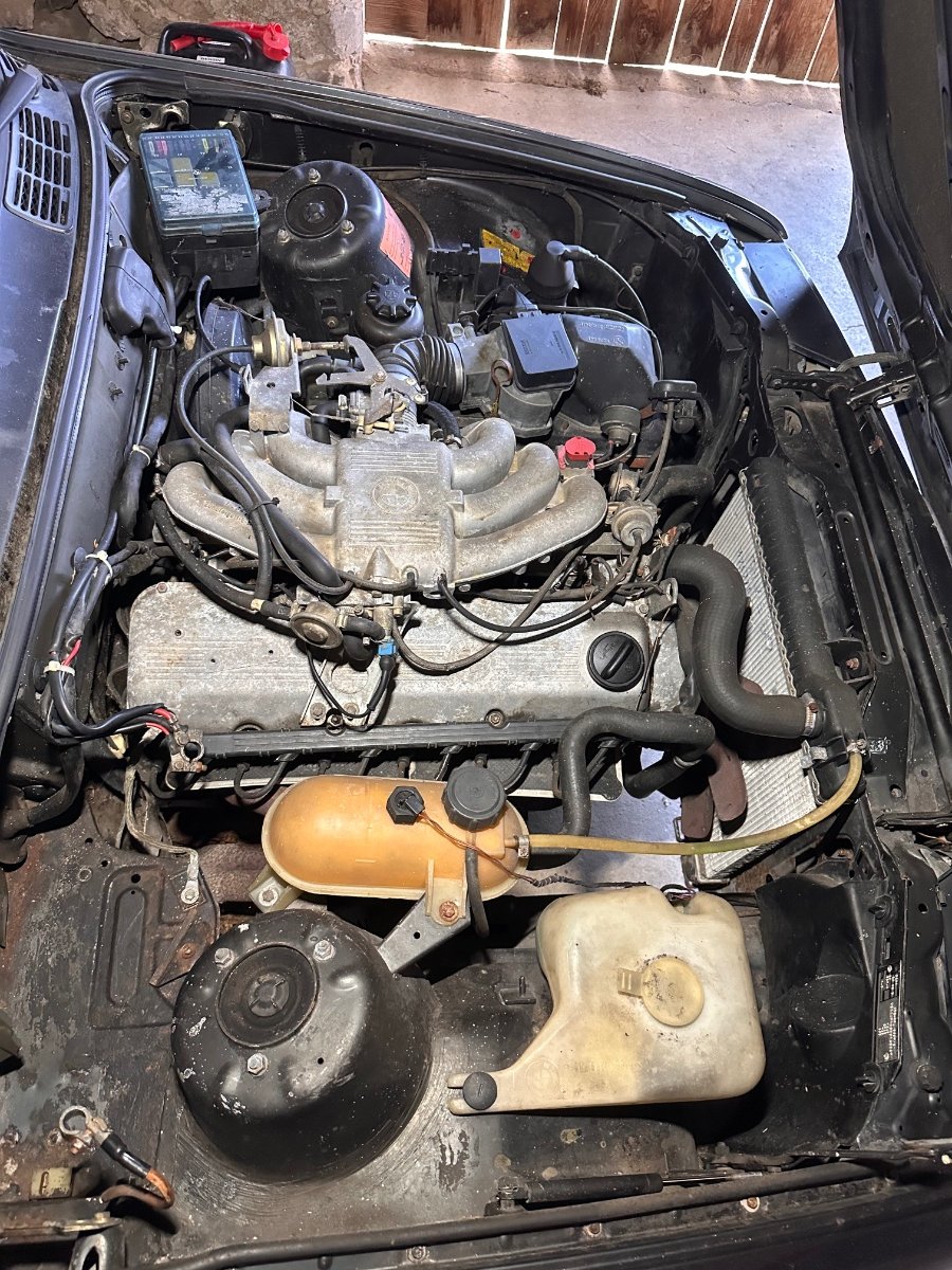

jannis320iM20 Geschrieben: 12. August #8 Meldung Teilen Geschrieben: 12. August (bearbeitet) Ich würde auch erstmal die wichtigsten Stellen kontrollieren, Plastikzeug ab und dann mit dem Schraubendreher entscheiden, was kann man selbst und wie wichtig ist einem das Auto. Das wird Ressourcen brauchen, viel Zeit, oder viel Geld oder viel beides. Nur eine Frage des Willens. Graphit finde ich Mega. Es ist aber ein 139PS, oder? Bearbeitet: 12. August von jannis320iM20 Zitieren Link zu diesem Kommentar https://e30-talk.com/topic/212301-e30-323i-vvfl-bj-85/#findComment-1872796 Auf anderen Seiten teilen Weitere Optionen zum teilen...
MartinE30 Geschrieben: 12. August #9 Meldung Teilen Geschrieben: 12. August am vor 2 Stunden schrieb jannis320iM20: Es ist aber ein 139PS, oder? Baujahr 85 sollte 150 PS haben. Die ganz frühen 323i e30 waren die, die sogar weniger PS hatten, als der e21 323i. Zitieren Link zu diesem Kommentar https://e30-talk.com/topic/212301-e30-323i-vvfl-bj-85/#findComment-1872805 Auf anderen Seiten teilen Weitere Optionen zum teilen...
NULLZWOtii Geschrieben: 17. August #10 Meldung Teilen Geschrieben: 17. August am Am 8.8.2026 um 15:10 schrieb happje: ...Jetzt stellt sich mir allerdings die große Frage: Wie würdet ihr bei der Restaurierung am sinnvollsten vorgehen? Sollte ich zunächst die komplette Technik wieder instand setzen, sodass der Wagen wieder fährt, und ihn anschließend zum TÜV bringen? Oder würdet ihr zuerst die Karosserie- bzw. Rostarbeiten erledigen und die technische Restaurierung danach angehen? Herzlich Willkommen mit dem tollen 323i! Karosserie- und Lackarbeiten sind die finanziell und zeitlich gesehen, größten Posten. Ich würde den gut dokumentiert zerlegen, alles fotografieren und eindeutig beschriften und Teile nach Baugruppen in Kisten und Tüten sortieren. Dann die Karosserie entlacken bzw. die kritischenBereiche freilegen, erst dann kann man den Aufwand einschätzen oder das Ganze als Projektabbruch inserieren, falls man doch mehr Überraschungen gefunden hat als man ertragen kann. Wenn die Karosserie dann mal fertig sein sollte und beim Lackierer steht, hat man genug Wartezeiten um die Technik zu überholen. Teile sammeln sollte man aber schon von Beginn an, das macht's am Ende auch finanziell erträglicher... weissblaue Grüße, Michael Zitieren Zitat Due to rising energy costs, the light at the end of the tunnel has been turned off. Sorry for inconvenience! Meine Homepage: ** nullzwotii.de ** *** Ein ///M sagt mehr als tausend Worte ...*** Suche: Blechteile malachit f. Cabrio/Limo 4T, gut erhalten, Großraum KÖLN Link zu diesem Kommentar https://e30-talk.com/topic/212301-e30-323i-vvfl-bj-85/#findComment-1872980 Auf anderen Seiten teilen Weitere Optionen zum teilen...
jannis320iM20 Geschrieben: 17. August #11 Meldung Teilen Geschrieben: 17. August am Am 12.8.2026 um 20:40 schrieb MartinE30: Baujahr 85 sollte 150 PS haben. Die ganz frühen 323i e30 waren die, die sogar weniger PS hatten, als der e21 323i. I know. Der nicht zu sehende Runde Motorstecker deutet auf den rechteckigen hin. Und diese hatten afaik in den Baujahren immer die frühere Version… aber egal. Graphit würde mich locken. Nur das Plaste nicht. Zitieren Link zu diesem Kommentar https://e30-talk.com/topic/212301-e30-323i-vvfl-bj-85/#findComment-1872996 Auf anderen Seiten teilen Weitere Optionen zum teilen...
