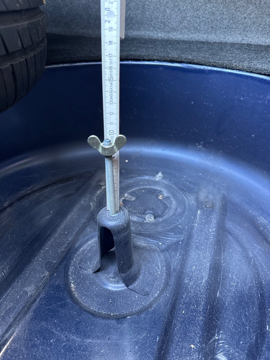

HaberX Geschrieben: 27. Juli #1 Meldung Teilen Geschrieben: 27. Juli (bearbeitet) Hallo zusammen, bei mir hat mal ein Vorbesitzer die Gewindestange der Reserveradhalterung abgeflext. Ich habe dort jetzt durchgebohrt und ein Gewinde reingeschnitten um dann eine Gewindestange mit Loctite einzukleben. Jetzt bräuchte ich nur noch die genaue Länge. Vielleicht könnte mir das ja jemand bei seinem Auto ausmessen. Gruß Martin Bearbeitet: 27. Juli von HaberX Zitieren Link zu diesem Kommentar https://e30-talk.com/topic/212276-gewindestange-reserverad/ Auf anderen Seiten teilen Weitere Optionen zum teilen...
Scheineiliger Geschrieben: 27. Juli #2 Meldung Teilen Geschrieben: 27. Juli Zitieren Link zu diesem Kommentar https://e30-talk.com/topic/212276-gewindestange-reserverad/#findComment-1872039 Auf anderen Seiten teilen Weitere Optionen zum teilen...
HaberX Geschrieben: 27. Juli Autor #3 Meldung Teilen Geschrieben: 27. Juli Danke schon mal, ich kann's nur wegen der Flügelmutter nicht richtig erkennen. Sind das eher 9,5 oder 10 cm? Zitieren Link zu diesem Kommentar https://e30-talk.com/topic/212276-gewindestange-reserverad/#findComment-1872047 Auf anderen Seiten teilen Weitere Optionen zum teilen...
Scheineiliger Geschrieben: 28. Juli #4 Meldung Teilen Geschrieben: 28. Juli Es sind 9,756… Zitieren Link zu diesem Kommentar https://e30-talk.com/topic/212276-gewindestange-reserverad/#findComment-1872056 Auf anderen Seiten teilen Weitere Optionen zum teilen...

JET Geschrieben: 28. Juli #7 Meldung Teilen Geschrieben: 28. Juli am vor 20 Stunden schrieb HaberX: .... das eher 9,5 oder 10 cm? Hallo, ich sag´s mal so: Besser absägen als anschweißen oder???? Na ja, nun hast Du ja das exakte Maß!! Grüße aus dem Oberbergischen Zitieren Link zu diesem Kommentar https://e30-talk.com/topic/212276-gewindestange-reserverad/#findComment-1872086 Auf anderen Seiten teilen Weitere Optionen zum teilen...
Scheineiliger Geschrieben: 29. Juli #8 Meldung Teilen Geschrieben: 29. Juli (bearbeitet) Dort oben sitzt ja noch ein Teller aus Kunststoff, um den Teppich abzustützen. Man könnte auch von der Autoverwertung eine andere Art der Befestigung verwenden. Dann kann man das Rad umdrehen und als Stauraum verwenden. Bearbeitet: 29. Juli von Scheineiliger link aus dem Forum Zitieren Link zu diesem Kommentar https://e30-talk.com/topic/212276-gewindestange-reserverad/#findComment-1872107 Auf anderen Seiten teilen Weitere Optionen zum teilen...
Georg Geschrieben: 29. Juli #9 Meldung Teilen Geschrieben: 29. Juli Jepp - einziger Nachteil ist, dass es das Teil für den E30 nicht gibt und das für den E36 1-2cm zu hoch ist - war mir aber egal - das sieht man kaum und hat im Reserverad die Möglichkeit das zusätzliche Gerödel unterzubringen das der Gesetzgeber vorschreibt (Warnweste) oder was man nur ab und an braucht und dann zu Hause liegen hat (Eiskratzer oder Bürste zum entstauben) Zitieren Auch ich gehe mit der Zeit und fahre E-Autos: E30, E31 und E46! Mein E30 Cabrio ist hier zu sehen und der ganz offene Klassiker hier Und wenns mal Probleme mit anderen BMWs außer dem E30 gibt kann man ja hier mal fragen. Link zu diesem Kommentar https://e30-talk.com/topic/212276-gewindestange-reserverad/#findComment-1872110 Auf anderen Seiten teilen Weitere Optionen zum teilen...

OO--II--OO Geschrieben: 30. Juli #14 Meldung Teilen Geschrieben: 30. Juli Sag sowas nicht ---> man muß nur ausreichend km machen ---> irgendwann (Erfahrungswert ist zw. 150.000 - 300.000 km, je nach Kurz-/Langstrecke) braucht JEDER mal eine Benzinpumpe ---> ich hab meine schonmal unterwegs gebraucht (und einmal hätt' ich sie gebraucht . . . da lag sie daheim zum Karton-trocknen . . . mußt' ich halt die alte reparieren). Lebensdauer Benzinpumpe ?? - Elektrik - E30-Talk.com Bei umgedrehtem Ersatzrad braucht die Gewindestange übrigens gar nicht so lang sein (Länge stört dann eher). Einziger Nachteil: zum Reifendruck prüfen muß der ganze Krempel raus . . . Zitieren An alle Gläubigen der heiligen TIS-Bibel (insbesondere deren fundamentalistischen Eiferer): Wahrlich ich sage euch ---> es muß nicht unbedingt teuer und aufwendig sein, einen E30 am Leben zu halten, denn es führen auch noch andere Wege nach Rom (bzw. zu einem genauso gut funktionierendem Auto), daher können meine Beiträge durchaus + auch gewollt auch mal kosten- und zeitsparende Alternativrouten aufzeigen (auch wenn diese dann gern + abwertend oder gar warnend als "Pfusch" betitelt werden). Da hier aber anscheinend trotzdem einige erhöhten Puls wegen meiner Beiträge bekommen (haben), hier noch folgender Hinweis: Zu Risiken + Nebenwirkungen einfach mal Hirn einschalten und mit gesundem Menschenverstand über mein Geschriebenes nachdenken bzw. einfach nicht blind nachmachen. Oder fragen Sie vorher Mechaniker/Mechanikerin(nen) bzw. in der (BMW-) Apotheke Ihres geringsten Mißtrauens. Rust never sleeps ! (Neil Young, 1979) Benzinverbrauch: BMW - 3er - 318i touring E30 - Spritmonitor.de Link zu diesem Kommentar https://e30-talk.com/topic/212276-gewindestange-reserverad/#findComment-1872181 Auf anderen Seiten teilen Weitere Optionen zum teilen...
Janosch Geschrieben: 31. Juli #15 Meldung Teilen Geschrieben: 31. Juli am vor 22 Stunden schrieb OO--II--OO: Bei umgedrehtem Ersatzrad braucht die Gewindestange übrigens gar nicht so lang sein (Länge stört dann eher). Die stört nicht sondern stütz im Zusammenhang mit dem Teller 51 47 1 904 726 den Kofferraumboden über der Reserveradmulde. Zitieren Das Leben ist wie ein Spiel: Mal verliert man und mal gewinnen die Anderen! Link zu diesem Kommentar https://e30-talk.com/topic/212276-gewindestange-reserverad/#findComment-1872244 Auf anderen Seiten teilen Weitere Optionen zum teilen...
