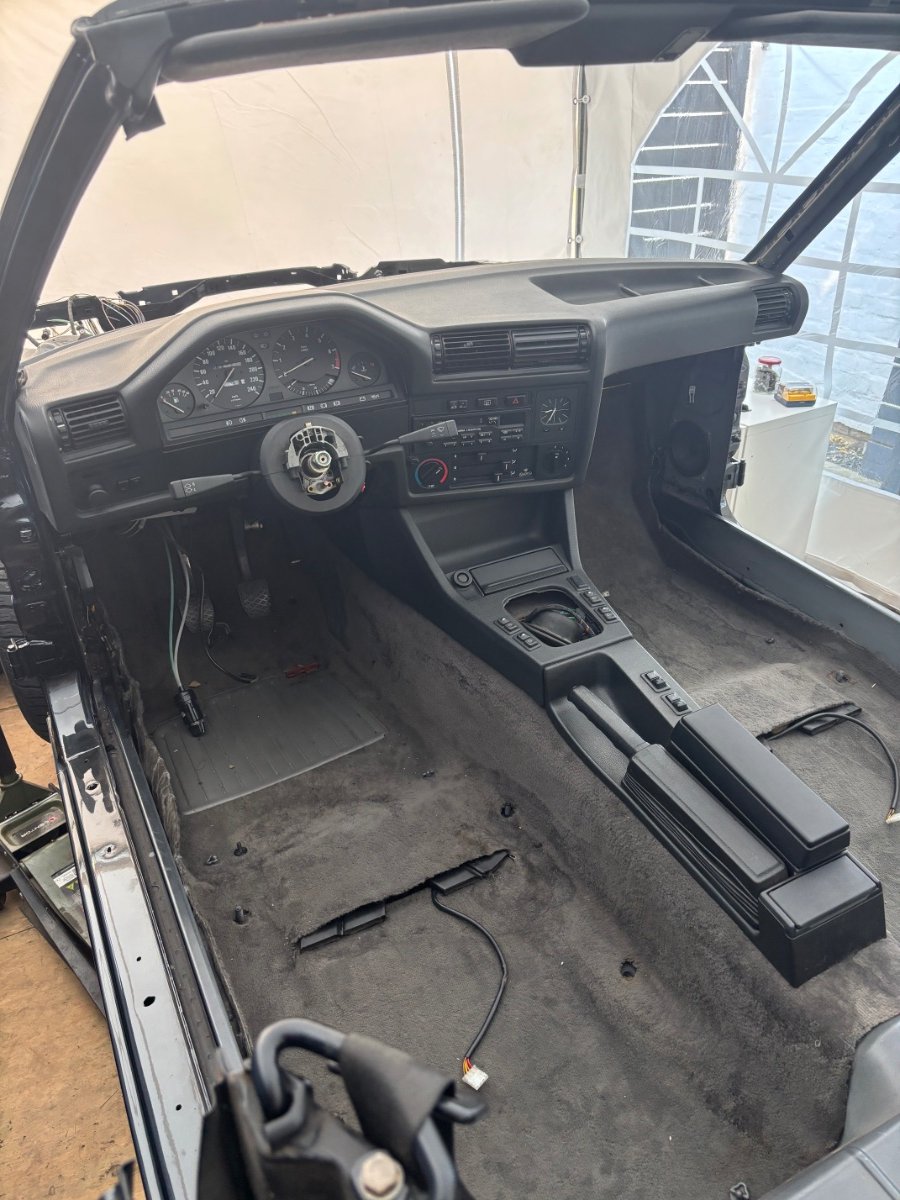

Draila Geschrieben: 8. Juli #1 Meldung Teilen Geschrieben: 8. Juli Hello, bastel mein Cabrio gerade wieder zusammen und hab keinen Plan wofür der Stecker gut ist, gibt es auf der Beifahrerseite auch noch einmal. Zudem wäre es gut zu wissen, wofür die Birne auf dem 2 Bild ist, zugehörige Stecker gehen wohl an den Zigarettenanzunder. Besten Dank vorab Zitieren Link zu diesem Kommentar https://e30-talk.com/topic/212246-verkabelung-armaturenbrett/ Auf anderen Seiten teilen Weitere Optionen zum teilen...
Georg Geschrieben: 8. Juli #2 Meldung Teilen Geschrieben: 8. Juli Die Birne ist die Beleuchtung für den Anzünder und den Ascher und steckt am Ascher in so ner runden Aussparung die unverwechselbar ist. Zitieren Auch ich gehe mit der Zeit und fahre E-Autos: E30, E31 und E46! Mein E30 Cabrio ist hier zu sehen und der ganz offene Klassiker hier Und wenns mal Probleme mit anderen BMWs außer dem E30 gibt kann man ja hier mal fragen. Link zu diesem Kommentar https://e30-talk.com/topic/212246-verkabelung-armaturenbrett/#findComment-1871183 Auf anderen Seiten teilen Weitere Optionen zum teilen...

daggetto Geschrieben: 8. Juli #4 Meldung Teilen Geschrieben: 8. Juli Der Stecker auf dem ersten Bild ist für die Seitenblinker. Deswegen auf beiden Seiten vorhanden. Zitieren Link zu diesem Kommentar https://e30-talk.com/topic/212246-verkabelung-armaturenbrett/#findComment-1871200 Auf anderen Seiten teilen Weitere Optionen zum teilen...

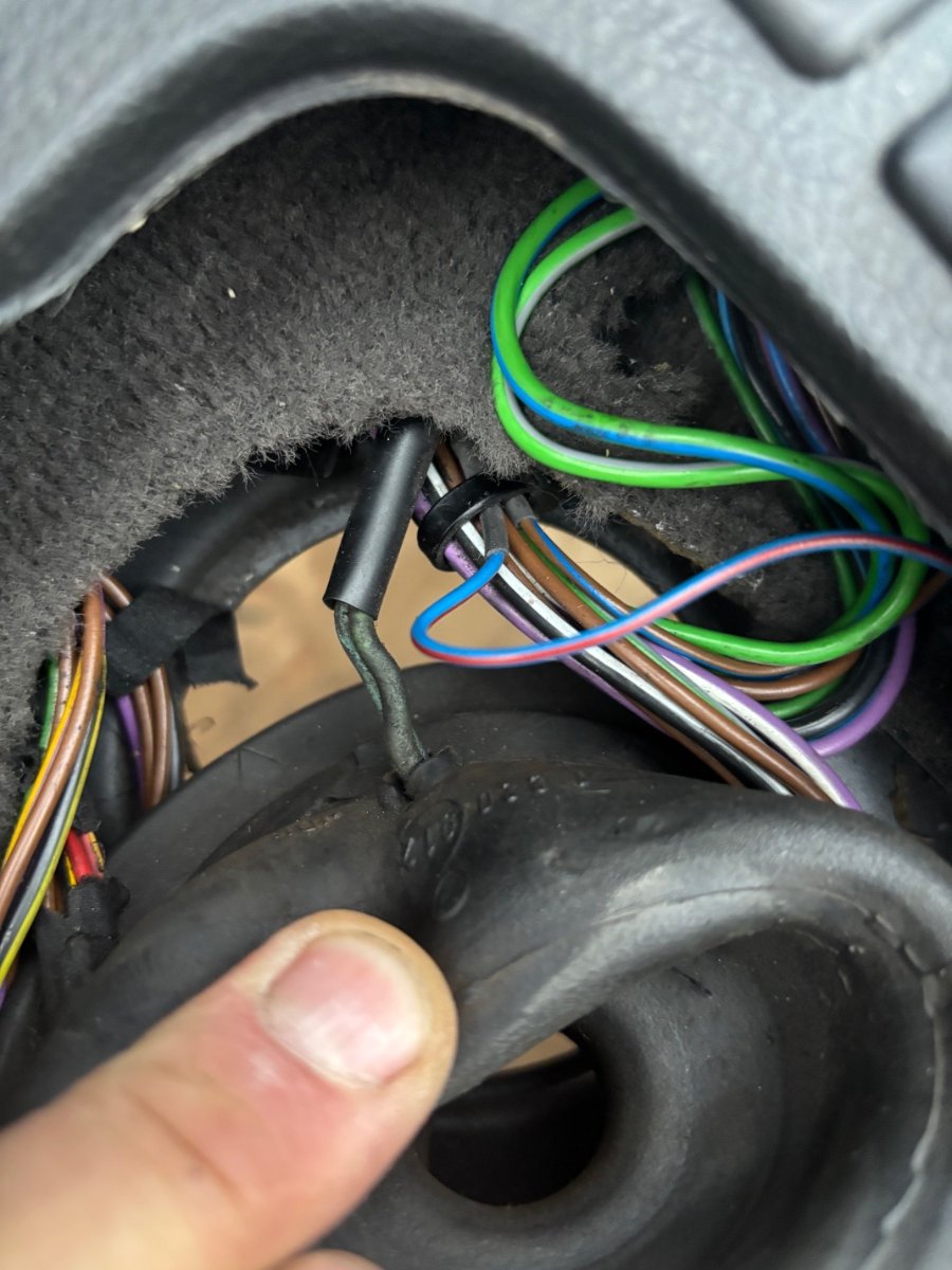

Draila Geschrieben: 10. Juli Autor #6 Meldung Teilen Geschrieben: 10. Juli Es läuft, kann mir jemand sagen, wofür die Kabel in der Schaltmanschette sind? Schönes Wochenende Zitieren Link zu diesem Kommentar https://e30-talk.com/topic/212246-verkabelung-armaturenbrett/#findComment-1871277 Auf anderen Seiten teilen Weitere Optionen zum teilen...
325i VFL Geschrieben: 10. Juli #7 Meldung Teilen Geschrieben: 10. Juli Schalter im Getriebe für Rückwärtsgang Zitieren Link zu diesem Kommentar https://e30-talk.com/topic/212246-verkabelung-armaturenbrett/#findComment-1871279 Auf anderen Seiten teilen Weitere Optionen zum teilen...
helheb Geschrieben: 10. Juli #8 Meldung Teilen Geschrieben: 10. Juli am vor 38 Minuten schrieb 325i VFL: Schalter im Getriebe für Rückwärtsgang Hmm? Da sind doh nur die zwei Kabel verbunden unter Tülle meine ich R-gang? Abr so oft habe ich da noch nicht lich rangelassen Zitieren Link zu diesem Kommentar https://e30-talk.com/topic/212246-verkabelung-armaturenbrett/#findComment-1871283 Auf anderen Seiten teilen Weitere Optionen zum teilen...
vokuhila Geschrieben: 10. Juli #9 Meldung Teilen Geschrieben: 10. Juli wenn die unter der Tülle verbunden sind, dann ist das Rückfahrlicht immer an deswegen gehen die beiden Kabel auch zu einem Schalter am Getriebe für den Rückwärtsgang, damit das nur leuchtet wenn der Rückwärtsgang drin ist Zitieren Achdung, dor Beidrach gann Resde vonn Ironie endhaldn. Bei Unfordräschlischkeedn nemmse Medigamende odor gehnse ma zom Zischador. Link zu diesem Kommentar https://e30-talk.com/topic/212246-verkabelung-armaturenbrett/#findComment-1871285 Auf anderen Seiten teilen Weitere Optionen zum teilen...
325i VFL Geschrieben: 10. Juli #10 Meldung Teilen Geschrieben: 10. Juli Hatte ich ersrt vor zwei Wochen draußen wegen Schaltwegverkürzung. Aktuell ist fast alles wieder ausgebaut. Zitieren Link zu diesem Kommentar https://e30-talk.com/topic/212246-verkabelung-armaturenbrett/#findComment-1871286 Auf anderen Seiten teilen Weitere Optionen zum teilen...

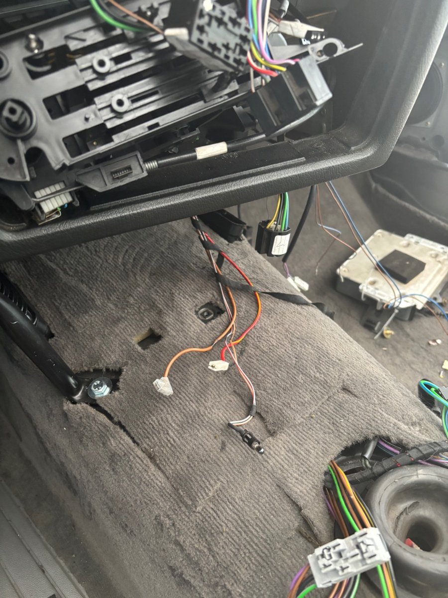

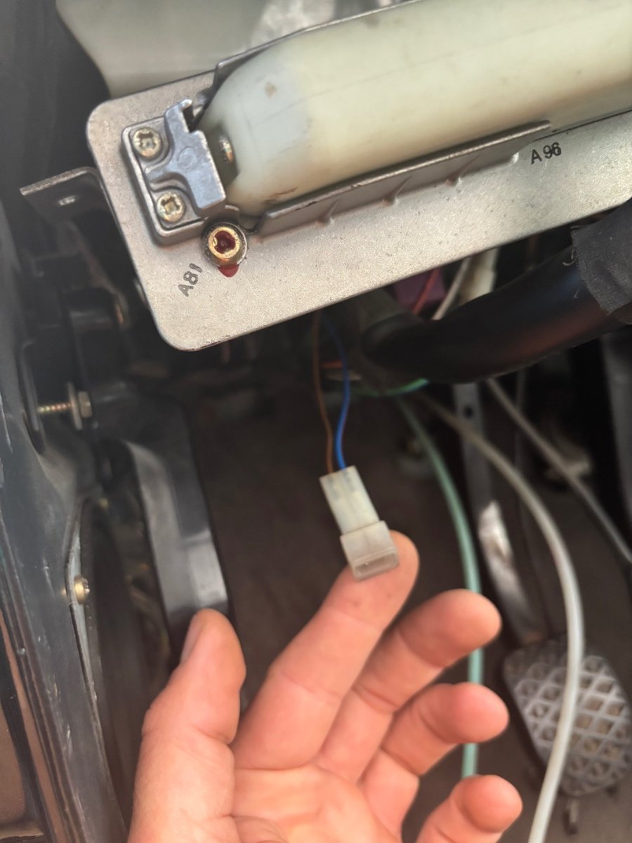

Draila Geschrieben: 13. Juli Autor #11 Meldung Teilen Geschrieben: 13. Juli Hier kommt die nächste Quizfrage😅. Habe eine Lampe über, die über dem Blinkerhebel hängt. Akt. ist jeweils eine am Lichtschalter, an den Heizungsverstellern, am Aschenbecher vorne und am Kassettenfach neben der Handbremse montiert. Habt ihr eine Idee, wo die übriggebliebene Lampe hinkommt? 1000 Dank, ohne Forum würde alles noch länger dauern. VG Zitieren Link zu diesem Kommentar https://e30-talk.com/topic/212246-verkabelung-armaturenbrett/#findComment-1871395 Auf anderen Seiten teilen Weitere Optionen zum teilen...
ripeete Geschrieben: 13. Juli #12 Meldung Teilen Geschrieben: 13. Juli soweit ich erkennen kann, hat die lampe nicht die gr-vi(?) kabelfarbe, ist also schonmal keine instrumentenbeleuchtung. Ich würde darauf tippen, dass sie eine warn-/kontrollleuchte aus dem ki ist. Zitieren Link zu diesem Kommentar https://e30-talk.com/topic/212246-verkabelung-armaturenbrett/#findComment-1871396 Auf anderen Seiten teilen Weitere Optionen zum teilen...
Georg Geschrieben: 13. Juli #13 Meldung Teilen Geschrieben: 13. Juli (bearbeitet) 1. An den Heizungsreglern sitzen zwei Lampen - die haben aber kein Kabel das lang genug ist um dort raus zu kommen. 2. Statt nem Übersichtsbild wie sauber Dein Teppich ist wäre ein 10x10cm großes Makrofoto auf dem man Aderfarben und Fassung der Lampe erkennen kann hilfreich - so ist das stochern im trüben 3. An der runterhängenden Leuchtweitenregulierung sollte auch eine Beleuchtung sein, mit zwei Birnen und nem Y-Kabel aber Achtung - das sind schwächere Birnen. Wenn Du da die 1,2W reinbaust wirkt das im Fußraum wie ein Flakscheinwerfer. Ich denke auch eine der Beleuchtungen in der Kombi, z.B. für ABS - die ist separat. - aber dafür müsste man Kabel und Fassung sehen. Bearbeitet: 13. Juli von Georg Zitieren Auch ich gehe mit der Zeit und fahre E-Autos: E30, E31 und E46! Mein E30 Cabrio ist hier zu sehen und der ganz offene Klassiker hier Und wenns mal Probleme mit anderen BMWs außer dem E30 gibt kann man ja hier mal fragen. Link zu diesem Kommentar https://e30-talk.com/topic/212246-verkabelung-armaturenbrett/#findComment-1871399 Auf anderen Seiten teilen Weitere Optionen zum teilen...
OO--II--OO Geschrieben: 13. Juli #14 Meldung Teilen Geschrieben: 13. Juli am vor 30 Minuten schrieb ripeete: soweit ich erkennen kann, hat die lampe nicht die gr-vi(?) kabelfarbe, ist also schonmal keine instrumentenbeleuchtung. Ich würde darauf tippen, dass sie eine warn-/kontrollleuchte aus dem ki ist. Hat/hatte er AHK ? Evtl. AHK-Blinkkontrolle Zitieren An alle Gläubigen der heiligen TIS-Bibel (insbesondere deren fundamentalistischen Eiferer): Wahrlich ich sage euch ---> es muß nicht unbedingt teuer und aufwendig sein, einen E30 am Leben zu halten, denn es führen auch noch andere Wege nach Rom (bzw. zu einem genauso gut funktionierendem Auto), daher können meine Beiträge durchaus + auch gewollt auch mal kosten- und zeitsparende Alternativrouten aufzeigen (auch wenn diese dann gern + abwertend oder gar warnend als "Pfusch" betitelt werden). Da hier aber anscheinend trotzdem einige erhöhten Puls wegen meiner Beiträge bekommen (haben), hier noch folgender Hinweis: Zu Risiken + Nebenwirkungen einfach mal Hirn einschalten und mit gesundem Menschenverstand über mein Geschriebenes nachdenken bzw. einfach nicht blind nachmachen. Oder fragen Sie vorher Mechaniker/Mechanikerin(nen) bzw. in der (BMW-) Apotheke Ihres geringsten Mißtrauens. Rust never sleeps ! (Neil Young, 1979) Benzinverbrauch: BMW - 3er - 318i touring E30 - Spritmonitor.de Link zu diesem Kommentar https://e30-talk.com/topic/212246-verkabelung-armaturenbrett/#findComment-1871405 Auf anderen Seiten teilen Weitere Optionen zum teilen...
Draila Geschrieben: 13. Juli Autor #15 Meldung Teilen Geschrieben: 13. Juli Hatte die ABS Lampe vergessen 🙄, danke für den Hinweis Zitieren Link zu diesem Kommentar https://e30-talk.com/topic/212246-verkabelung-armaturenbrett/#findComment-1871414 Auf anderen Seiten teilen Weitere Optionen zum teilen...
Scheineiliger Geschrieben: 13. Juli #16 Meldung Teilen Geschrieben: 13. Juli Die LWR hätte auch zwei Lämpchen. Für solch elementare Schwierigkeiten habe ich sowas vorher benuzt. Zitieren Link zu diesem Kommentar https://e30-talk.com/topic/212246-verkabelung-armaturenbrett/#findComment-1871426 Auf anderen Seiten teilen Weitere Optionen zum teilen...
