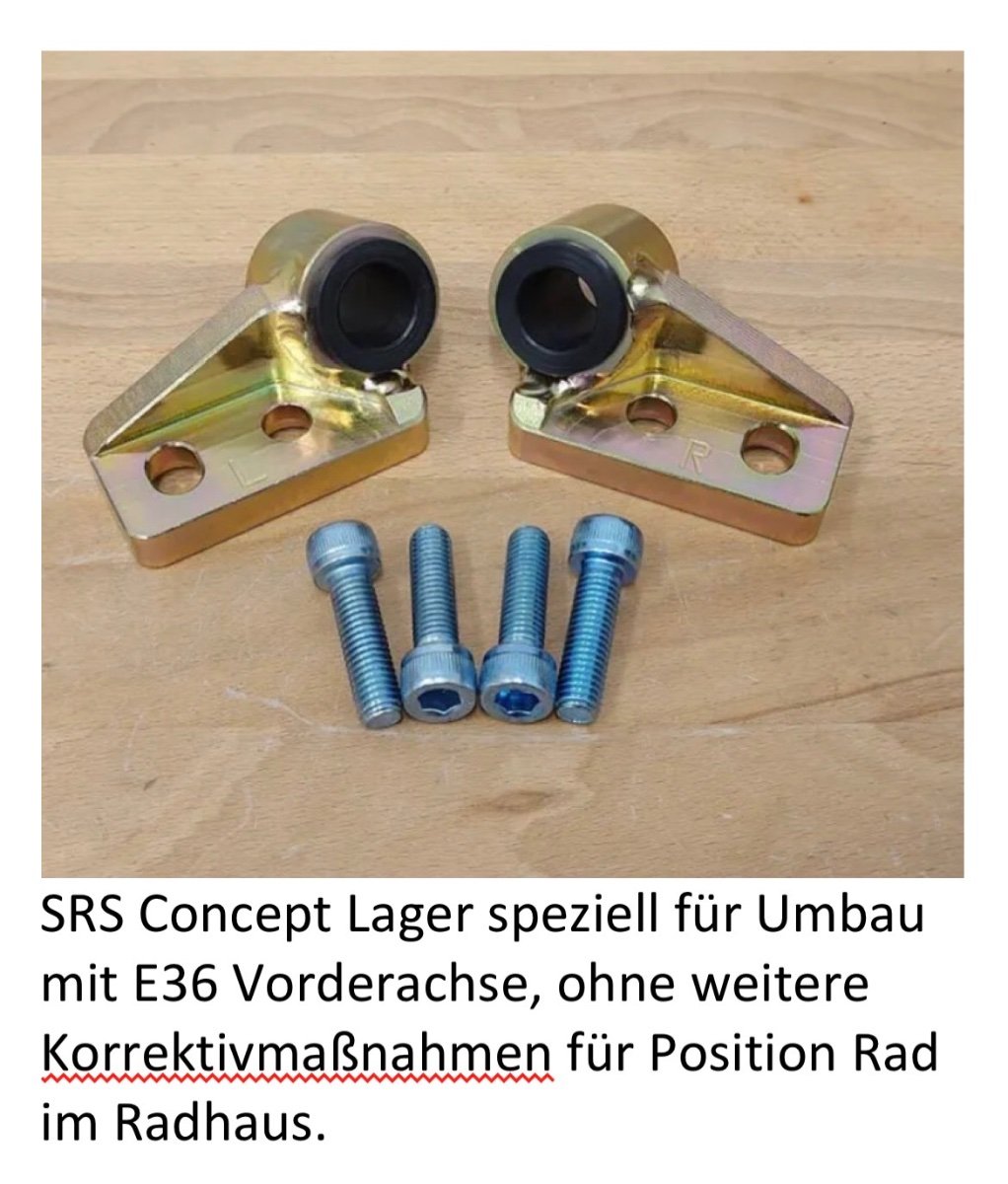

Querlenker Geschrieben: 11. Juli #8 Meldung Teilen Geschrieben: 11. Juli Beim meinem fällt mir immer wieder besonders auf wie entspannt der bei höheren Geschwindigkeiten auf der AB fährt. Das passt eigentlich gar nicht zum Auto. 😜 Habe auch das purple tag Lenkgetriebe. ABER habe auch eine E36 Vorderachse mit speziellen kanadischen Querlenkerlagern speziell für diesen Umbau. Diese sorgen für viel Nachlauf (noch nicht gemessen wie viel). Daraus kann man vielleicht lernen dass es nicht am Lenkgetriebe allein liegt sondern das Gesamtsetup zählt, wie von Vokuhila angeregt. Zitieren Link zu diesem Kommentar https://e30-talk.com/topic/212245-verhalten-mit-e46-lenkgetriebe-und-hohe-geschwindigkeiten/#findComment-1871298 Auf anderen Seiten teilen Weitere Optionen zum teilen...

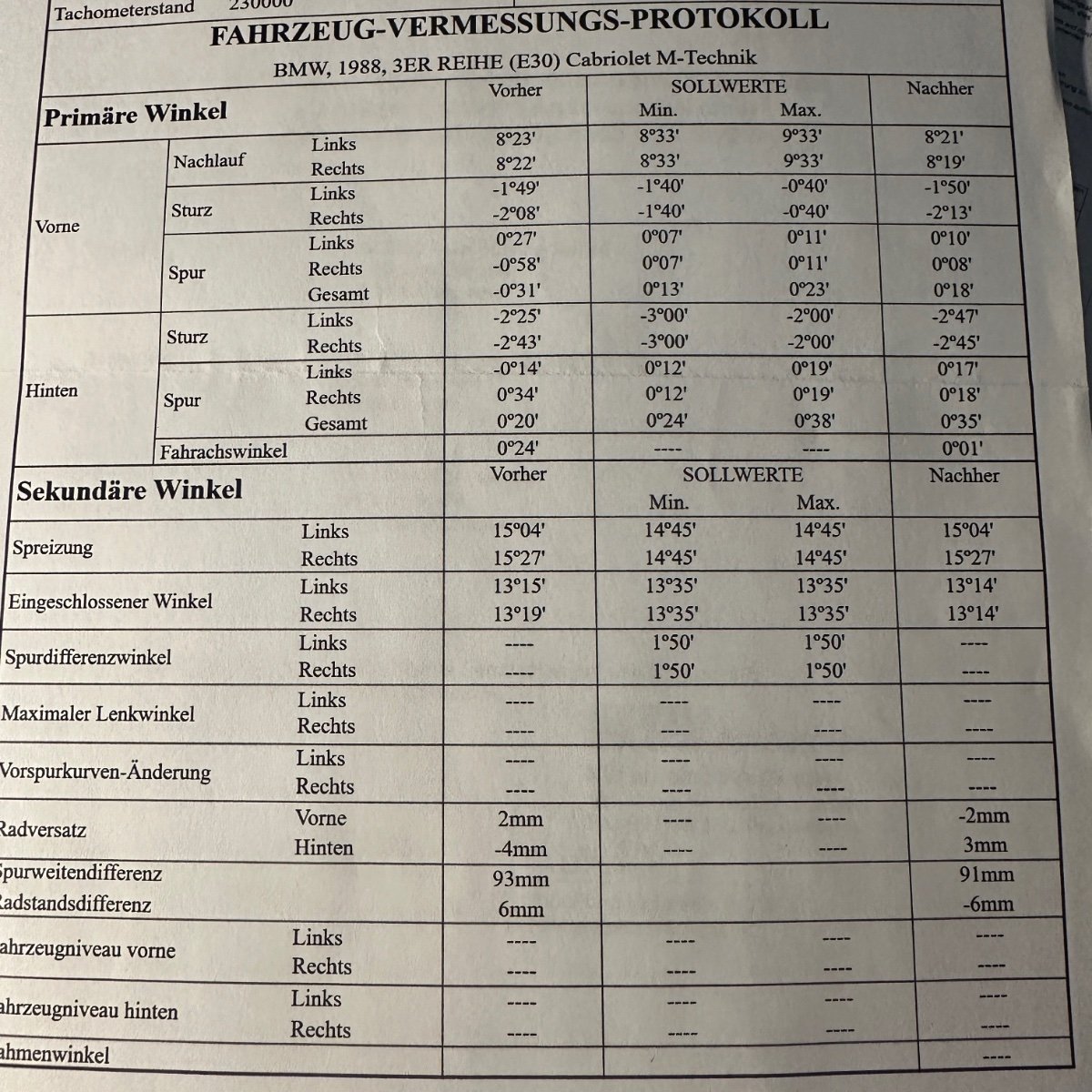

Cabrio01-88 Geschrieben: 18. Juli #10 Meldung Teilen Geschrieben: 18. Juli Hallo zusammen, ich muss das Thema noch mal aufgreifen da ich auch Probleme mit dem E46 Lenkgetriebe habe. Lenkung recht schwergängig im Vergleich zu anderen E30 (war auch schon vor E46 LG und Fahrwerk so). Quasi keine Rückstellkräfte und bei höheren n Geschwindigkeiten unruhig um die Mittellage. Folgendes ist verbaut: - E46 Lenkgetriebe (Blaues Typenschild) - Burkhardt Engineering Kreuzgelenk mit Schiebestück - Burkhardt Engineering Leitungssatz und Hohlschrauben (keine Drossel) - E36 zentrische Vollgummi Querlenker Lager - TA Technix Deep Achsvermessunf siehe unten. Minimale Einstellungen an der HA möglich aufgrund exzentrischer Schrauben für Längslenker von Powerflex. Bin für jeden Tipp dankbar! Viele Grüße, Nils Zitieren Link zu diesem Kommentar https://e30-talk.com/topic/212245-verhalten-mit-e46-lenkgetriebe-und-hohe-geschwindigkeiten/#findComment-1871652 Auf anderen Seiten teilen Weitere Optionen zum teilen...
NULLZWOtii Geschrieben: 20. Juli #11 Meldung Teilen Geschrieben: 20. Juli Bei stärkerer Tieferlegung empfiehlt sich der Verbau von exzentrischen Querlenkerlagern, welche für mehr Nachlauf sorgen und damit mehr Geradeaus-Stabilität und höhere Rückstellkräfte. Zitieren Zitat Due to rising energy costs, the light at the end of the tunnel has been turned off. Sorry for inconvenience! Meine Homepage: ** nullzwotii.de ** *** Ein ///M sagt mehr als tausend Worte ...*** Suche: Blechteile malachit f. Cabrio/Limo 4T, gut erhalten, Großraum KÖLN Link zu diesem Kommentar https://e30-talk.com/topic/212245-verhalten-mit-e46-lenkgetriebe-und-hohe-geschwindigkeiten/#findComment-1871714 Auf anderen Seiten teilen Weitere Optionen zum teilen...
Cabrio01-88 Geschrieben: 20. Juli #12 Meldung Teilen Geschrieben: 20. Juli Danke dir! Meinst du die von E30 M3 oder andere? VG Zitieren Link zu diesem Kommentar https://e30-talk.com/topic/212245-verhalten-mit-e46-lenkgetriebe-und-hohe-geschwindigkeiten/#findComment-1871718 Auf anderen Seiten teilen Weitere Optionen zum teilen...
vokuhila Geschrieben: 20. Juli #13 Meldung Teilen Geschrieben: 20. Juli (bearbeitet) E30 M3 oder e36 M3 3.0 Liter sind eh die gleichen, gibt's billig im Zubehör, die vom e36 sind nur eher zu finden an der Stelle sehe ich keinen Grund für überteuertes Power- oder Strongflex Gedöns und an der Stelle nicht vergessen das Lenkgetriebe in den vorderen Löchern zu befestigen, wegen Lenktrapez und so und ja, die Löcher passen natürlich vom Abstand nicht ganz, muss man geringfügig nacharbeiten Bearbeitet: 20. Juli von vokuhila Zitieren Achdung, dor Beidrach gann Resde vonn Ironie endhaldn. Bei Unfordräschlischkeedn nemmse Medigamende odor gehnse ma zom Zischador. Link zu diesem Kommentar https://e30-talk.com/topic/212245-verhalten-mit-e46-lenkgetriebe-und-hohe-geschwindigkeiten/#findComment-1871719 Auf anderen Seiten teilen Weitere Optionen zum teilen...
