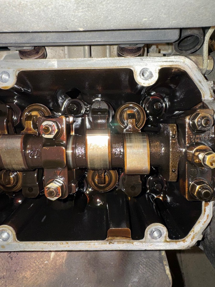

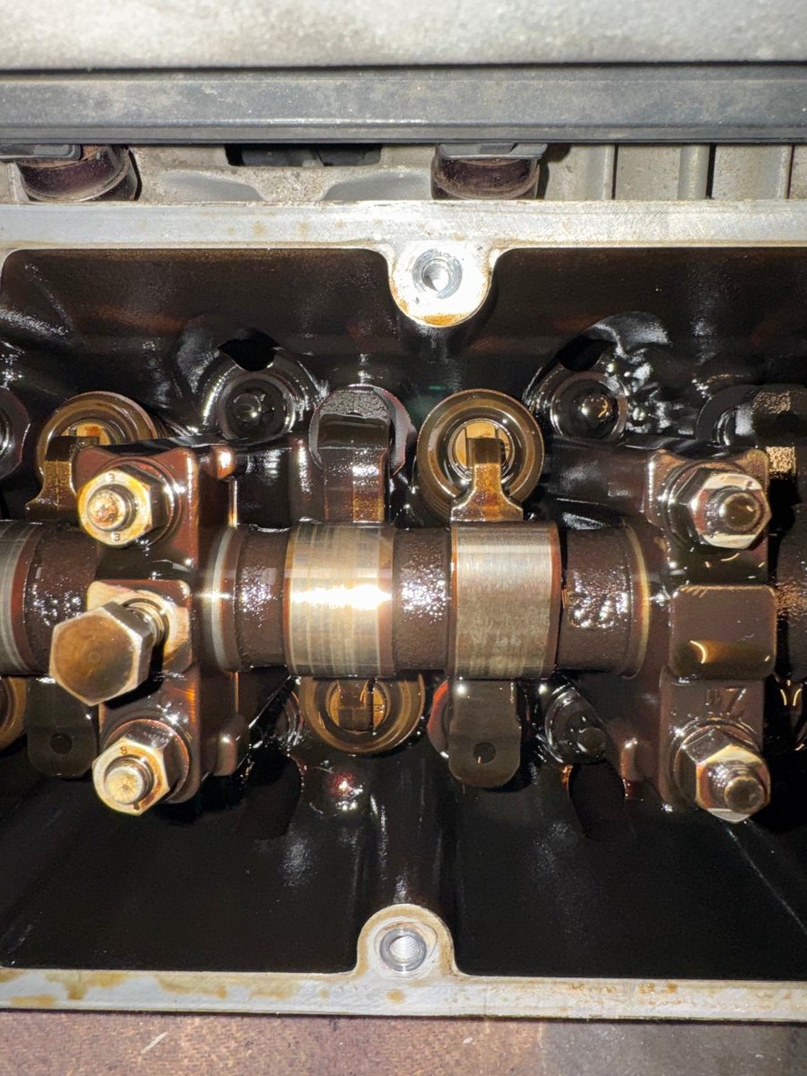

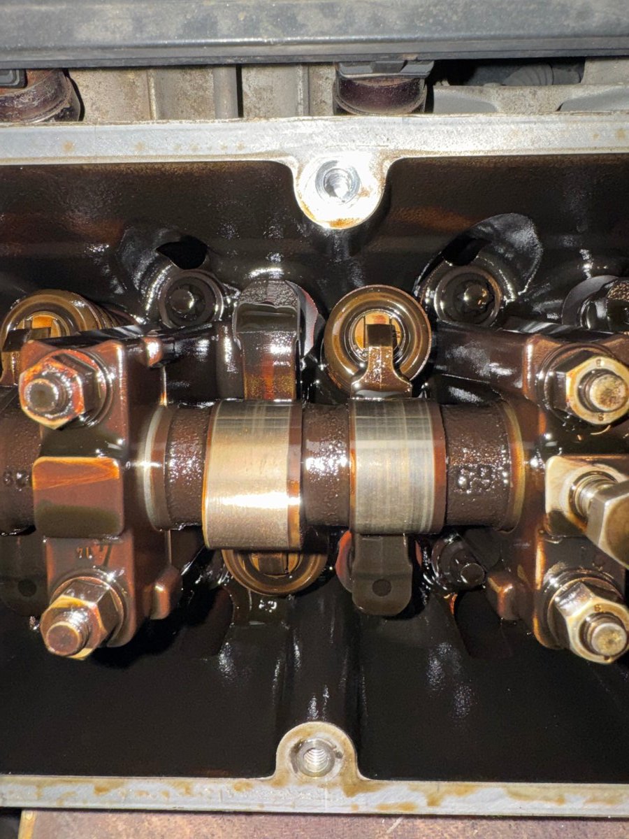

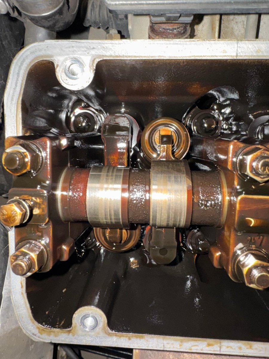

reinoxl Geschrieben: 19. Mai Autor #13 Meldung Teilen Geschrieben: 19. Mai (bearbeitet) Danke an alle für die Hilfe. Also kurzes Update: - Kupplung ist es nicht, da habe ich auch alles getauscht. - Zahnriemen-Set wurde bei Leebmann für genau das zugehörige Fahrzeug gekauft, also gehe ich schon stark davon aus dass es so passt. - Hab den Zahnriemen ein wenig schwächer gespannt (von 70° auf 90°), aber es war absolut kein Unterschied bemerkbar. - Hab dann mit dem Schraubenzieher den Zylinderkopfdeckel abgehört und konnte dort nichts explizit feststellen. - Bin eine Testrunde gefahren und der Motor dreht freudig hoch und hat gut Zug, also gehe ich auch von nicht gröberen mit der Nockenwelle aus. - Hab bei der Ansaugbrücke auf Falschluft getestet ob dort was nicht passt und er wo was zieht, aber auch dort war nichts erkennbar. - Das Geräusch ist nicht direkt drehzahl-abhängig (wenn auch schwer zu sagen weil der Motor dann generell lauter ist), aber es scheint nur im Leerlauf zu sein. Wenn man Gas gibt, dann ist auch gleich weg und kommt bei sinkender Drehzahl nur wieder im Leerlauf. Also long story short, ich glaube meine Ansaugbrücke ist im Stimmbruch und ist einfach ein bisschen lauter, auch wenn es schon verhältnismäßig laut ist, aber hab leider keinen "Vergleichsmotor" um es zu sehen/hören. Also scheint soweit nichts akutes zu sein, sollte mir dennoch was um die Ohren fliegen, dann lass ich es euch wissen. Bearbeitet: 19. Mai von reinoxl Zitieren Link zu diesem Kommentar https://e30-talk.com/topic/212137-bmw-e30-318i-m40-motor-schleifendes-ger%C3%A4usch/#findComment-1868848 Auf anderen Seiten teilen Weitere Optionen zum teilen...
