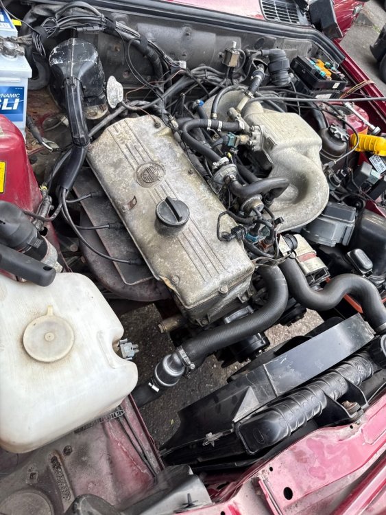

A.Idrizi Geschrieben: 26. April Autor #27 Meldung Teilen Geschrieben: 26. April Ja genau Stauklappe hab ich Fehler beseitigt und läuft super hängt nicht mehr, hab leider nichts wo ich das umstecken kann.. verteilerdose neu finger auch neu zündspule müsste passende sein sowie ich es sehe zumindest sieht die gleich aus wie bei den anderen 318i (google suche) Ich hoffe man sieht das einwenig. (Zündspule) was ich noch vergessen hab nachdem ich den fertig gemacht hab für den tüv wurde der auch von dem meister überall abgedichtet und ich bin mit dem 2000 km hin 2000 km zurück gefahren für meine lackierung er hatte zwar auch unter last nicht die volle leistung aber man konnte locker 140/150kmh fahren. Dann war der hier in Deutschland nochmal beim polierer wurde poliert und versiegelt mit der graphene Versiegelung. Weil der da stand ist die batterie leer gewesen ca 2-3 Volt, fremdgestartet lief aber die ersten 5 min nicht alleine man musste die starterkabel dran lassen. Nachhause gefahren normal wie immer, abgestellt 2 Wochen später Batterie wieder leer hin und her fremdstarten war die neue Batterie nach nur 7 Monaten kaputt. Also wieder neue Batterie rein startet normal bis auf das problem was ich oben geschildert hab, also erst nach dem tausch der defekten Batterie läuft der nicht mehr richtig. Eventuell etwas an der zündanlage flöten gegangen.. 🤨 Zitieren Link zu diesem Kommentar https://e30-talk.com/topic/212103-keine-gasannahme-ab-7080-gaspedalstellung/page/2/#findComment-1867344 Auf anderen Seiten teilen Weitere Optionen zum teilen...

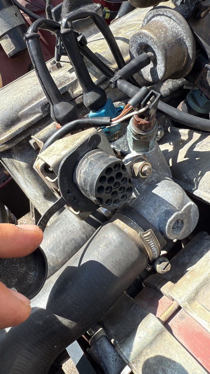

A.Idrizi Geschrieben: 5. Mai Autor #35 Meldung Teilen Geschrieben: 5. Mai Es gibt was neues zu berichten, nachdem ich nochmal den lmm leicht angeschliffen habe (hatte das Gefühl dass der doch noch leicht hängt) und nachdem ich die Verteilerkappe ausgebaut habe und gesehen habe, dass die nach nicht mal 1 Jahr wieder angebrannt und ausgenutzt war und der läufer genau wie der alte aussah, lief der bis jetzt nur mit ca. 5-10 prozent beim vollgas (nur obenrum) ca. 140 kmh, leider konnte ich nicht vollausfahren, die Straße war voll. Ich habe aber immer noch das Gefühl dass die Stauklappe leicht schleift. Im ausgebauten Zustand genau wo die kleine kreuzschraube ist, ich bewege es da hin und her (hängt nicht), ich bewege die Stauklappe, mit leichtem druck nach unten schleift die klappe wieder aber nicht so extrem. Aber ohne druck auf die welle nur hin und her bewegen schleift nix.. ich fahre am Wochenende nochmal auf die Autobahn, wenn es leer ist.. und dann berichte ich nochmal.. ich weiß allerdings nicht wieviel ich da im Gehäuse schleifen kann, nicht dass ich zuviel wegnehme.. dass mit der Verteilerkappe und Läufer denke ich dass es durch die defekte Batterie gekommen ist..🤨 Zitieren Link zu diesem Kommentar https://e30-talk.com/topic/212103-keine-gasannahme-ab-7080-gaspedalstellung/page/2/#findComment-1868001 Auf anderen Seiten teilen Weitere Optionen zum teilen...
A.Idrizi Geschrieben: 5. Mai Autor #36 Meldung Teilen Geschrieben: 5. Mai Auf dem Bild sieht man die Pins die an der Platine dran sind, einer hatte kein Kontakt und die eine von vier schrauben ist nicht drin gewesen, wahrscheinlich hat da jemand vorher was gemacht und einen pin verbogen.. (wollte wahrscheinlich den Stecker ausbauen von dem lmm, warum auch immer) Zitieren Link zu diesem Kommentar https://e30-talk.com/topic/212103-keine-gasannahme-ab-7080-gaspedalstellung/page/2/#findComment-1868002 Auf anderen Seiten teilen Weitere Optionen zum teilen...

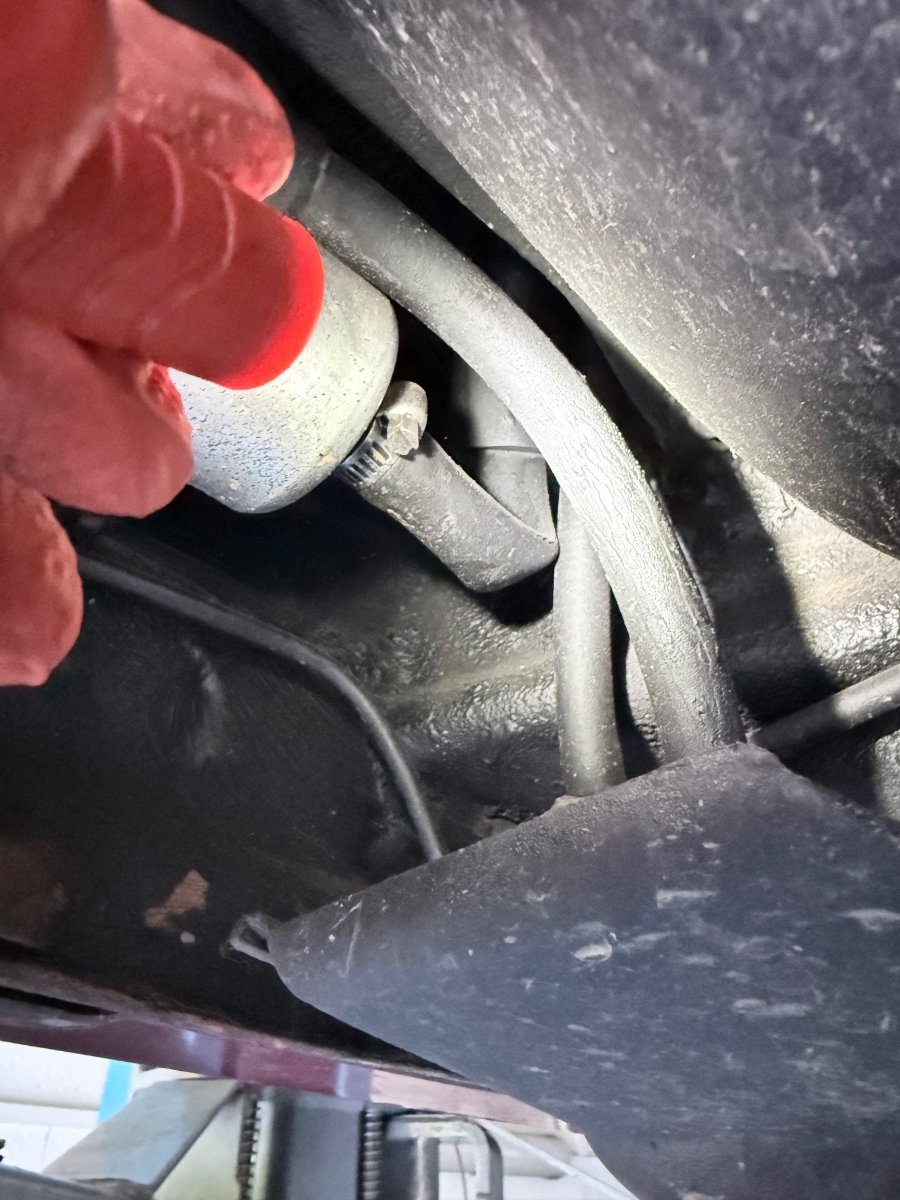

A.Idrizi Geschrieben: Mittwoch um 15:48 Autor #40 Meldung Teilen Geschrieben: Mittwoch um 15:48 Hallo nochmal, ich wollte mal berichten woran es lag, dass der e30 bei höherer Drehzahl sich verschluckt und gar nicht gezogen hat, wie auf dem Bild zu sehen ist, war der Schlauch von dem Tank zur Benzinpumpe geknickt.. ☹️ normal gehört genau dort ein anderer Schlauch hin, den krieg ich leider nirgendwo, eventuell hat es jemand hier.. Zitieren Link zu diesem Kommentar https://e30-talk.com/topic/212103-keine-gasannahme-ab-7080-gaspedalstellung/page/2/#findComment-1869524 Auf anderen Seiten teilen Weitere Optionen zum teilen...
Rara666 Geschrieben: Mittwoch um 16:42 #41 Meldung Teilen Geschrieben: Mittwoch um 16:42 (bearbeitet) Verbinder Umkehrbogen Keine Ahnung wie viel Platz da ist aber den Schlauch durchschneiden und selbst was bauen geht schneller und günstiger als so einen Formschlauch zu suchen. Manchmal muss man halt kreativ sein. Und nichts hält so gut wie ein Provisorium. 😂 Marco Bearbeitet: Mittwoch um 16:46 von Rara666 Zitieren Link zu diesem Kommentar https://e30-talk.com/topic/212103-keine-gasannahme-ab-7080-gaspedalstellung/page/2/#findComment-1869530 Auf anderen Seiten teilen Weitere Optionen zum teilen...
Scheineiliger Geschrieben: Mittwoch um 17:10 #42 Meldung Teilen Geschrieben: Mittwoch um 17:10 Interessant.. einfach etwas kürzen. Zitieren Link zu diesem Kommentar https://e30-talk.com/topic/212103-keine-gasannahme-ab-7080-gaspedalstellung/page/2/#findComment-1869534 Auf anderen Seiten teilen Weitere Optionen zum teilen...
touringDani Geschrieben: Mittwoch um 18:10 #43 Meldung Teilen Geschrieben: Mittwoch um 18:10 Und schmeiß die Schelle weg, da gehört eine ordentliche hin.Pumpe Stück vor sollte gehen, die hängt doch nur in dem Gummi? Zitieren Link zu diesem Kommentar https://e30-talk.com/topic/212103-keine-gasannahme-ab-7080-gaspedalstellung/page/2/#findComment-1869535 Auf anderen Seiten teilen Weitere Optionen zum teilen...
