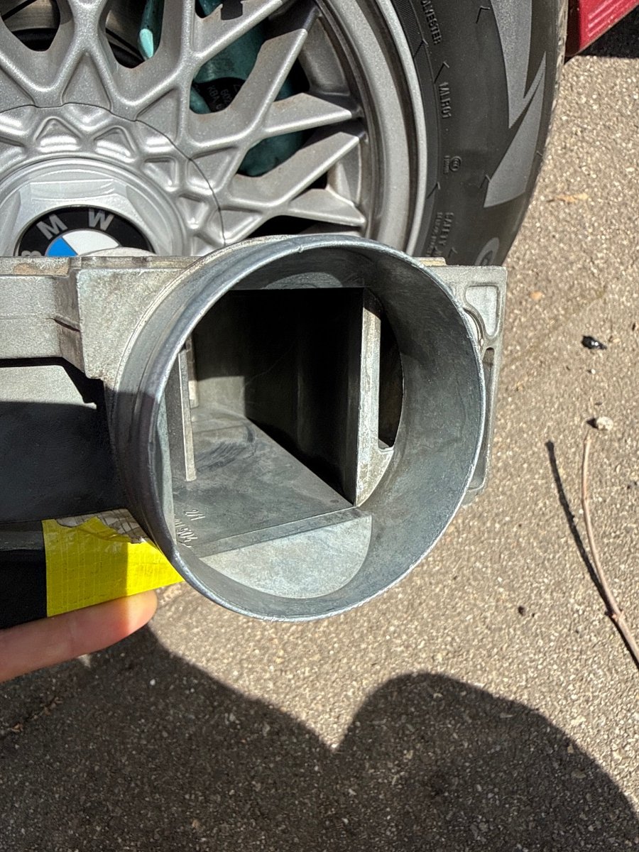

vokuhila Geschrieben: 26. April #3 Meldung Teilen Geschrieben: 26. April mit "heißen Tips" halte ich mich ja bekanntlich zurück aber der Beschreibung nach, und weil es ein M10 ist, könnte es evtl. sein, dass der LMM nicht voll aufgehen kann weil die Stauklappe im Gehäuse schleift und irgendwann klemmt, speziell die M10 LMM's sind bekannt dafür also nimm den LMM mal raus und gucke erstmal rein ob es Schleifspuren gibt bewege die Klappe von Hand über den gesamten Bereich die Klappe muss gegen einen stärker werdenden leichten Widerstand durch die eingebaute Feder ohne zu klemmen beweglich sein für alles weitere brauchst Du Messtechnik Zitieren Achdung, dor Beidrach gann Resde vonn Ironie endhaldn. Bei Unfordräschlischkeedn nemmse Medigamende odor gehnse ma zom Zischador. Link zu diesem Kommentar https://e30-talk.com/topic/212103-keine-gasannahme-ab-7080-gaspedalstellung/#findComment-1867292 Auf anderen Seiten teilen Weitere Optionen zum teilen...

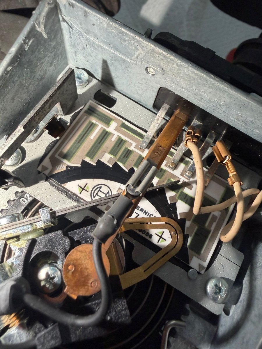

A.Idrizi Geschrieben: 26. April Autor #4 Meldung Teilen Geschrieben: 26. April Vielen Dank für die Antworten, ich schaue mal nach dem Druck und berichte, das Auto stand nämlich ca. 15 Jahre trocken in der Garage aber ich habe soweit, vieles neu gemacht und anfangs war es noch besser wie jetzt. So sieht mein LMM aus von innen und der hängt ganz leicht an 2 Stellen, ca. 20/30 Prozent und kurz vor Ende ebenso aber es ist nicht so arg, es bewegt trotzdem hin und her, könnten die Hänger trotzdem das ausmachen? Die Zündkerzen sind an der Elektrode Weiß und aussenrum am Rand Schwarz. Vielen lieben Dank nochmal. Zitieren Link zu diesem Kommentar https://e30-talk.com/topic/212103-keine-gasannahme-ab-7080-gaspedalstellung/#findComment-1867295 Auf anderen Seiten teilen Weitere Optionen zum teilen...
vokuhila Geschrieben: 26. April #5 Meldung Teilen Geschrieben: 26. April am vor 3 Minuten schrieb A.Idrizi: So sieht mein LMM aus von innen und der hängt ganz leicht an 2 Stellen, ca. 20/30 Prozent und kurz vor Ende ebenso aber es ist nicht so arg, es bewegt trotzdem hin und her, könnten die Hänger trotzdem das ausmachen? also scheint der LMM doch nicht leichtgängig zu sein und ja, verdammt nochmal, die Hänger verursachen genau das, es geht bei Vollgas und steigender Drehzahl mehr Luft durch aber der LMM klemmt an einer Stelle und die Klappe geht nicht weiter auf, dann wird zu wenig Luft gemessen und zu wenig Benzin eingespritzt und die Gasannahme ist weg aber da oben drin hängt oder klemmt beim LMM normalerweise nichts, oder siehst Du was ? Du solltest doch unten im Kanal die Stauklappe untersuchen, dort entsteht das Klemmen und man sieht dann auf den flachen Flächen die Schleifspuren der Klappe Zitieren Achdung, dor Beidrach gann Resde vonn Ironie endhaldn. Bei Unfordräschlischkeedn nemmse Medigamende odor gehnse ma zom Zischador. Link zu diesem Kommentar https://e30-talk.com/topic/212103-keine-gasannahme-ab-7080-gaspedalstellung/#findComment-1867297 Auf anderen Seiten teilen Weitere Optionen zum teilen...
A.Idrizi Geschrieben: 26. April Autor #6 Meldung Teilen Geschrieben: 26. April Was kann dagegen machen? Muss ich da nen anderen verbauen oder kann man da was machen? grüße Zitieren Link zu diesem Kommentar https://e30-talk.com/topic/212103-keine-gasannahme-ab-7080-gaspedalstellung/#findComment-1867298 Auf anderen Seiten teilen Weitere Optionen zum teilen...
A.Idrizi Geschrieben: 26. April Autor #7 Meldung Teilen Geschrieben: 26. April Hier sieht man die schleifspuren, der schwarze Deckel von dem lmm war schon so beim kauf🥲 Zitieren Link zu diesem Kommentar https://e30-talk.com/topic/212103-keine-gasannahme-ab-7080-gaspedalstellung/#findComment-1867299 Auf anderen Seiten teilen Weitere Optionen zum teilen...
ripeete Geschrieben: 26. April #8 Meldung Teilen Geschrieben: 26. April (bearbeitet) Da bin ich mal gespannt, welchen tipp dazu unser guru parat hat (Welle unterlegen? Gehäuse nachschleifen?...) Bearbeitet: 26. April von ripeete Zitieren Link zu diesem Kommentar https://e30-talk.com/topic/212103-keine-gasannahme-ab-7080-gaspedalstellung/#findComment-1867300 Auf anderen Seiten teilen Weitere Optionen zum teilen...
vokuhila Geschrieben: 26. April #9 Meldung Teilen Geschrieben: 26. April was soll ich da sagen ? Welle axial ausdistanzieren bedingt die Zerlegung vom LMM, weiss nicht ob das eine Option ist beim Gehäuse ausschleifen ist viel Fläche zu bearbeiten, kann man machen, dauert aber etwas man kann auch die Klappe an der Kante schleifen, das ist viel weniger Fläche zur Bearbeitung, geht also schneller, und ja, es verändert geringfügig den Messwert, was man im empfindlichen Leerlaufbereich mit der CO Schraube wieder nachstellen kann, falls nötig Schleifpapier mittlerer Körnung (um 240) mit der Körnung zur Klappe zwischenschieben und die Klappe abschleifen entweder Papier schieben und Klappe festhalten oder Papier festhalten und Klappe bewegen Zitieren Achdung, dor Beidrach gann Resde vonn Ironie endhaldn. Bei Unfordräschlischkeedn nemmse Medigamende odor gehnse ma zom Zischador. Link zu diesem Kommentar https://e30-talk.com/topic/212103-keine-gasannahme-ab-7080-gaspedalstellung/#findComment-1867307 Auf anderen Seiten teilen Weitere Optionen zum teilen...

OO--II--OO Geschrieben: 26. April #12 Meldung Teilen Geschrieben: 26. April (bearbeitet) Dann klemmt die Klappe wohl in "ganz offen"-Stellung fest ---> weiterschmirgeln. Bzw. erstmal Luftfilterkasten abschrauben und die Klappe von vorn beobachten, was genau los ist, wenn das auftritt. (oder den Motor einfach nicht so plagen mit hohen Drehzahlen ) Bearbeitet: 26. April von OO--II--OO Zitieren An alle Gläubigen der heiligen TIS-Bibel (insbesondere deren fundamentalistischen Eiferer): Wahrlich ich sage euch ---> es muß nicht unbedingt teuer und aufwendig sein, einen E30 am Leben zu halten, denn es führen auch noch andere Wege nach Rom (bzw. zu einem genauso gut funktionierendem Auto), daher können meine Beiträge durchaus + auch gewollt auch mal kosten- und zeitsparende Alternativrouten aufzeigen (auch wenn diese dann gern + abwertend oder gar warnend als "Pfusch" betitelt werden). Da hier aber anscheinend trotzdem einige erhöhten Puls wegen meiner Beiträge bekommen (haben), hier noch folgender Hinweis: Zu Risiken + Nebenwirkungen einfach mal Hirn einschalten und mit gesundem Menschenverstand über mein Geschriebenes nachdenken bzw. einfach nicht blind nachmachen. Oder fragen Sie vorher Mechaniker/Mechanikerin(nen) bzw. in der (BMW-) Apotheke Ihres geringsten Mißtrauens. Rust never sleeps ! (Neil Young, 1979) Benzinverbrauch: BMW - 3er - 318i touring E30 - Spritmonitor.de Link zu diesem Kommentar https://e30-talk.com/topic/212103-keine-gasannahme-ab-7080-gaspedalstellung/#findComment-1867313 Auf anderen Seiten teilen Weitere Optionen zum teilen...
