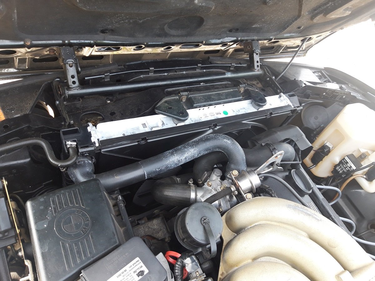

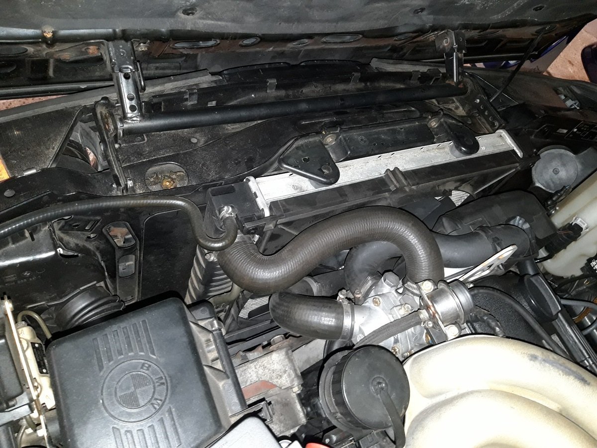

luca Geschrieben: 23. April #3 Meldung Teilen Geschrieben: 23. April Mein Kühler ist nicht mehr im allerbesten Zustand und deswegen möchte ich den bei nächster Gelegenheit mal tauschen. Da ich bisher keine Probleme habe würde wohl die Standartausführung reichen. Gibt es einen empfehlenswerten Kühler für mein 325i Automatik Cabrio, ohne Klima, BJ. 10/1991 ? Hab ja auch einen Automatik. Bin erst mit dem Kühler für Klima gefahren, der ist etwas größer, passt aber in die Standardaufnahmen des kleinen Kühlers. Bin mit dem 2.8l auf den Tropenkühler umgestiegen, der ist so lang wie der Klimakühler nur breiter. Brauchst unten die schmalere Aufnahme und einen längeren Kühlerschlauch. Hab ich nur gemacht wegen dem anderen Motor. Der hat mehr Abwärme. Bilder kann ich dir Morgen einstellen. Gesendet von meinem SM-A600FN mit Tapatalk Zitieren Link zu diesem Kommentar https://e30-talk.com/topic/212100-welchen-k%C3%BChler-f%C3%BCr-325i-mit-automatik-bj-101991/#findComment-1867184 Auf anderen Seiten teilen Weitere Optionen zum teilen...
luca Geschrieben: 24. April #4 Meldung Teilen Geschrieben: 24. April Hier die angekündigten Bilder von den beiden Kühlern. Zitieren Link zu diesem Kommentar https://e30-talk.com/topic/212100-welchen-k%C3%BChler-f%C3%BCr-325i-mit-automatik-bj-101991/#findComment-1867202 Auf anderen Seiten teilen Weitere Optionen zum teilen...
Janosch Geschrieben: 24. April Autor #5 Meldung Teilen Geschrieben: 24. April Danke für die Bilder. Da ich ja den "normalen" m20b25 habe würde mir der kleine Kühler reichen. Gibt es einen bevorzugten Hersteller, am einfachsten gleich mit Bezugsquelle? Gruß Jan Zitieren Das Leben ist wie ein Spiel: Mal verliert man und mal gewinnen die Anderen! Link zu diesem Kommentar https://e30-talk.com/topic/212100-welchen-k%C3%BChler-f%C3%BCr-325i-mit-automatik-bj-101991/#findComment-1867208 Auf anderen Seiten teilen Weitere Optionen zum teilen...

luca Geschrieben: 24. April #8 Meldung Teilen Geschrieben: 24. April (bearbeitet) am vor einer Stunde schrieb Janosch: Gibt es einen bevorzugten Hersteller, am einfachsten gleich mit Bezugsquelle? Hallo Jan, der Kühler ist auch Nissens bei mir. Hab ihn in der Bucht gekauft. Kannst den nehmen der dir am Besten zusagt. Persönlich würde das Modell für Klimaanlage wählen. Breite ist gleich, brauchst nichts zu ändern nur baut er länger nach unten und das gibt etwas mehr Sicherheit, vorallem im Stau bei über 30 Grad. Eigene Erfahrung. In der Anzeige wird Länge und Breite anders angegeben. Nicht wundern das die Länge der Bereich in der Frontmaske ist den du siehst und breite der Bereich nach unten. https://www.ebay.de/sch/i.html?_nkw=bmw+e30+325i+automatik+kühler&_sacat=0&_from=R40&_trksid=p4624852.m570.l1313 VG Kai Bearbeitet: 24. April von luca Zitieren Link zu diesem Kommentar https://e30-talk.com/topic/212100-welchen-k%C3%BChler-f%C3%BCr-325i-mit-automatik-bj-101991/#findComment-1867213 Auf anderen Seiten teilen Weitere Optionen zum teilen...

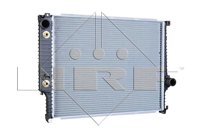

helheb Geschrieben: 24. April #13 Meldung Teilen Geschrieben: 24. April (bearbeitet) am vor 22 Minuten schrieb Janosch: Verstehe Deine Aussage nicht. Die Frage war doch ob die Automatik Fahrzeuge einen Anschluss für die Ölkühlung vom Automatik Getriebe haben. Die Antwort müsste eigentlich lauten: Ja, die e30 mit Automatik Getriebe haben einen Anschluss für die Kühlung des Getriebe Öl. haben die Automatik-Autos keine Kühler mit Anschlüssen für die Kühlung der Automatik-Getriebe ? war doch die Frage in Lucas link sieht man die Teile gut abgebildet der Ölkühler ist nicht vollständig abgebildet, es fehlen die Anschlüsse zum Anschrauben der Leitungen, also sehe ich da einen Unterschied und wenn Benz da mal einen Einheitskühler verbaut hat lag das wohl daran, daß da die Schaltausführung kaum gewählt wurde so, jetzt ist es aber gut hier mal ein Bild, da sieht man eben den Kühler ganz gut mit den Anschlüssen ist auch als gelötet beschrieben NRF Kühler, Motorkühlung 519558 günstig online kaufen und dann noch der Kamerad in Schaltausführung NRF Kühler, 438 x 432 mm 509626 günstig online kaufen Bearbeitet: 24. April von helheb Zitieren Link zu diesem Kommentar https://e30-talk.com/topic/212100-welchen-k%C3%BChler-f%C3%BCr-325i-mit-automatik-bj-101991/#findComment-1867220 Auf anderen Seiten teilen Weitere Optionen zum teilen...

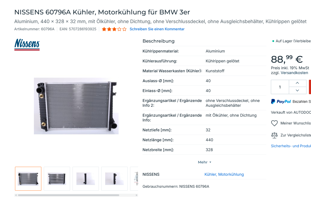

Janosch Geschrieben: 24. April Autor #15 Meldung Teilen Geschrieben: 24. April (bearbeitet) Wie auch immer die Frage oder Antwort lautet. Ich habe jetzt den: NISSENS 60796A Kühler, Aluminium, 440 x 328 x 32 mm, mit Ölkühler, ohne Dichtung, ohne Verschlussdeckel, ohne Ausgleichsbehälter, Kühlrippen gelötet. Bestellt. Bearbeitet: 24. April von Janosch Zitieren Das Leben ist wie ein Spiel: Mal verliert man und mal gewinnen die Anderen! Link zu diesem Kommentar https://e30-talk.com/topic/212100-welchen-k%C3%BChler-f%C3%BCr-325i-mit-automatik-bj-101991/#findComment-1867223 Auf anderen Seiten teilen Weitere Optionen zum teilen...
