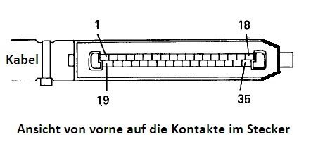

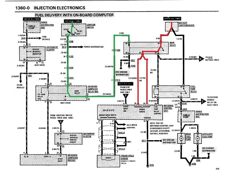

vokuhila Geschrieben: 5. Mai #76 Meldung Teilen Geschrieben: 5. Mai das DME Relais muss 2 x Ausgänge 87 haben, also 5 Kontakte insgesamt, sonst funktioniert es nicht zum Messen muss das Relais eingesteckt sein und die Zündung an sein, das Steuergerät bleibt erstmal ab um dort an Pin 28 und 35 messen zu können ob 12V anliegen Zitieren Achdung, dor Beidrach gann Resde vonn Ironie endhaldn. Bei Unfordräschlischkeedn nemmse Medigamende odor gehnse ma zom Zischador. Link zu diesem Kommentar https://e30-talk.com/topic/212063-steuerger%C3%A4t-kaput-aber-tauschen-funzt-nicht/page/4/#findComment-1867991 Auf anderen Seiten teilen Weitere Optionen zum teilen...

vokuhila Geschrieben: 6. Mai #78 Meldung Teilen Geschrieben: 6. Mai am vor 5 Stunden schrieb ThomasSp: Habe gemessen und wie gesagt kommt an einem 12v und an dem anderen nicht mal 1v wo hast Du gemessen ? am Relaisockel oder am Steuergerätestecker ? am Relaisockel ohne Relais eingesteckt Klemme 30 muss 12V zu messen sein sein am Relaisockel mit Relais eingesteckt und Zündung EIN muss das relais ziehen (hört und fühlt man beim Einstecken) dann muss an beiden Klemmen 87 vom Relais 12V zu messen sein wenn nur an einer Klemme 87 die 12V sind und an der anderen Klemme 87 nicht, dann ist das Relais defekt oder es ist das falsche Relais mit Umschalter Klemme 87 / 87a statt 2 gleichwertigen Klemmen 87 die 12V müssen dann auch am abgezogenen Steuergerätestecker Pin 18 und Pin 35 zu messen sein hier nochmal das Schaltbild, zeichne ein wo Du gemessen hast, also wo 12V sind und wo nicht mehr Zitieren Achdung, dor Beidrach gann Resde vonn Ironie endhaldn. Bei Unfordräschlischkeedn nemmse Medigamende odor gehnse ma zom Zischador. Link zu diesem Kommentar https://e30-talk.com/topic/212063-steuerger%C3%A4t-kaput-aber-tauschen-funzt-nicht/page/4/#findComment-1868096 Auf anderen Seiten teilen Weitere Optionen zum teilen...
ThomasSp Geschrieben: 9. Mai Autor #79 Meldung Teilen Geschrieben: 9. Mai am Am 6.5.2026 um 23:46 schrieb vokuhila: wo hast Du gemessen ? am Relaisockel oder am Steuergerätestecker ? am Relaisockel ohne Relais eingesteckt Klemme 30 muss 12V zu messen sein sein am Relaisockel mit Relais eingesteckt und Zündung EIN muss das relais ziehen (hört und fühlt man beim Einstecken) dann muss an beiden Klemmen 87 vom Relais 12V zu messen sein wenn nur an einer Klemme 87 die 12V sind und an der anderen Klemme 87 nicht, dann ist das Relais defekt oder es ist das falsche Relais mit Umschalter Klemme 87 / 87a statt 2 gleichwertigen Klemmen 87 die 12V müssen dann auch am abgezogenen Steuergerätestecker Pin 18 und Pin 35 zu messen sein hier nochmal das Schaltbild, zeichne ein wo Du gemessen hast, also wo 12V sind und wo nicht mehr Habe am abgezogenen relai gemessen klemme 30 hat 12v. Wenn ich das relai einstecke schaltet es auch. Wenn ich bei eingestecktem relai den sockel von unten messe habe ich auf klemme 30,87 und der anderen 87 12v. Jetzt habe ich mal eine frage wenn du pin 18 schreibst dann ist es so gezählt wie ich in meinem bild beschriftet hatte oder anders? Wenn ich nach meinem bild gezählt gehe habe ich 12v an pin18 und 35. Zitieren Link zu diesem Kommentar https://e30-talk.com/topic/212063-steuerger%C3%A4t-kaput-aber-tauschen-funzt-nicht/page/4/#findComment-1868237 Auf anderen Seiten teilen Weitere Optionen zum teilen...
vokuhila Geschrieben: 9. Mai #80 Meldung Teilen Geschrieben: 9. Mai am vor 45 Minuten schrieb ThomasSp: Jetzt habe ich mal eine frage wenn du pin 18 schreibst dann ist es so gezählt wie ich in meinem bild beschriftet hatte oder anders? Zählweise ist so wie auf Deinem Bild Zitieren Achdung, dor Beidrach gann Resde vonn Ironie endhaldn. Bei Unfordräschlischkeedn nemmse Medigamende odor gehnse ma zom Zischador. Link zu diesem Kommentar https://e30-talk.com/topic/212063-steuerger%C3%A4t-kaput-aber-tauschen-funzt-nicht/page/4/#findComment-1868241 Auf anderen Seiten teilen Weitere Optionen zum teilen...
