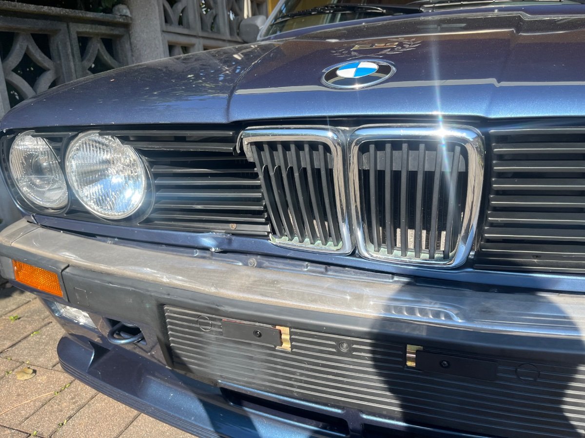

Nanga777 Geschrieben: 7. April #1 Meldung Teilen Geschrieben: 7. April Hallo liebe Community, leider ist heute jemand in meinen 320i BJ85 reversiert. Das lackierte Teil zwischen Grill und Stoßstange bereitet mir große Sorgen. Werde ihn von BMW noch begutachten lassen. Wie hoch würdet ihr die Schadenskosten schätzen? Hat jemand Erfahrung damit gemacht derartiges bei BMW direkt reparieren zu lassen oder doch lieber zu einem Spezialisten? Zahlen muss ich ja hoffentlich nichts, mache mir nur Sorgen um einen eventuellen wirtschaftlichen Totalschaden… Was denkt ihr? Danke im Vorraus! Zitieren Link zu diesem Kommentar https://e30-talk.com/topic/212057-frontschaden-reperatur/ Auf anderen Seiten teilen Weitere Optionen zum teilen...

emmac Geschrieben: 7. April #4 Meldung Teilen Geschrieben: 7. April Das Teil zwischen Grill und Stoßstange ist das gesamte Frontblech. Also auch das, was unter Deinem MT1 Spoiler zu sehen ist. Auch wenn nur dieser schmale Streifen für Dich sichtbar ist …Mein Beileid und ich hoffe auch für Dich, es gibt Zeugen oder ein dokumentiertes Schuldeingeständnis Zitieren Link zu diesem Kommentar https://e30-talk.com/topic/212057-frontschaden-reperatur/#findComment-1865639 Auf anderen Seiten teilen Weitere Optionen zum teilen...

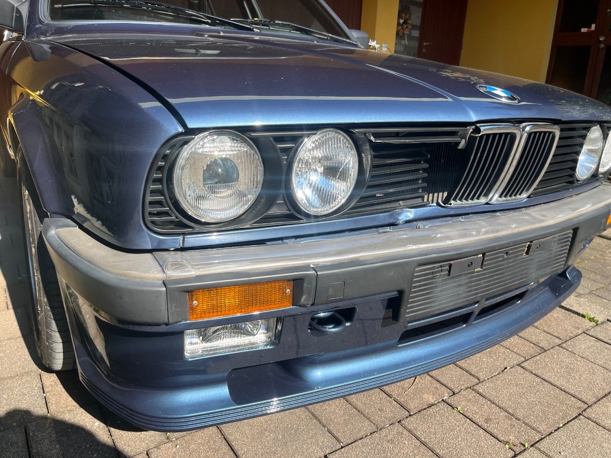

helheb Geschrieben: 7. April #6 Meldung Teilen Geschrieben: 7. April am vor 36 Minuten schrieb emmac: Das Teil zwischen Grill und Stoßstange ist das gesamte Frontblech. Also auch das, was unter Deinem MT1 Spoiler zu sehen ist. Auch wenn nur dieser schmale Streifen für Dich sichtbar ist … Mein Beileid und ich hoffe auch für Dich, es gibt Zeugen oder ein dokumentiertes Schuldeingeständnis Nicht ganz, bei dem Baujahr ist ein zweiteiliges frontblech verbaut, gibt es wohl aber nicht mehr. Das vom.vfl passt.aber auch als Alternative. DAs.gutachten wird.es klären Zitieren Link zu diesem Kommentar https://e30-talk.com/topic/212057-frontschaden-reperatur/#findComment-1865645 Auf anderen Seiten teilen Weitere Optionen zum teilen...
Businesstouring Geschrieben: 7. April #7 Meldung Teilen Geschrieben: 7. April Und bei sehr gutem Pflegezustand gibt es auch eine 130% Regelung in Sachen Reparatur. Hatte ich selbst schon😀 Zitieren Link zu diesem Kommentar https://e30-talk.com/topic/212057-frontschaden-reperatur/#findComment-1865651 Auf anderen Seiten teilen Weitere Optionen zum teilen...
eta-thomas Geschrieben: 7. April #8 Meldung Teilen Geschrieben: 7. April ...bis 7/85 zweiteiliges Frontblech, ab 8/85 einteilig. Zitieren Alles ETA, oder was ?? Link zu diesem Kommentar https://e30-talk.com/topic/212057-frontschaden-reperatur/#findComment-1865662 Auf anderen Seiten teilen Weitere Optionen zum teilen...
NULLZWOtii Geschrieben: 8. April #9 Meldung Teilen Geschrieben: 8. April (bearbeitet) Ein guter und motivierter Karosseriebauer bekäme das ohne Teiletausch instandgesetzt. Also für mich ist das kein Frontschaden, sondern eher ne kleine Delle, mit mäßigem Aufwand aus der Welt zu schaffen. Bearbeitet: 8. April von NULLZWOtii RSF-Korrektur Zitieren Zitat Due to rising energy costs, the light at the end of the tunnel has been turned off. Sorry for inconvenience! Meine Homepage: ** nullzwotii.de ** *** Ein ///M sagt mehr als tausend Worte ...*** Suche: Blechteile malachit, gut erhalten, Großraum KÖLN Link zu diesem Kommentar https://e30-talk.com/topic/212057-frontschaden-reperatur/#findComment-1865689 Auf anderen Seiten teilen Weitere Optionen zum teilen...
touringE30_1988 Geschrieben: 8. April #10 Meldung Teilen Geschrieben: 8. April Ich denke ein Karosseriebauer kann das auch ohne Neuteil machen, allerdings wird das alles dennoch nicht billig sein. Ferner steht ja die Motorhaube etwas hoch, also auch das muss zu 100 % gerichtet werden. Neue Niere und Scheinwerfergrill neu, das hält sich in Grenzen. Zitieren Link zu diesem Kommentar https://e30-talk.com/topic/212057-frontschaden-reperatur/#findComment-1865693 Auf anderen Seiten teilen Weitere Optionen zum teilen...
