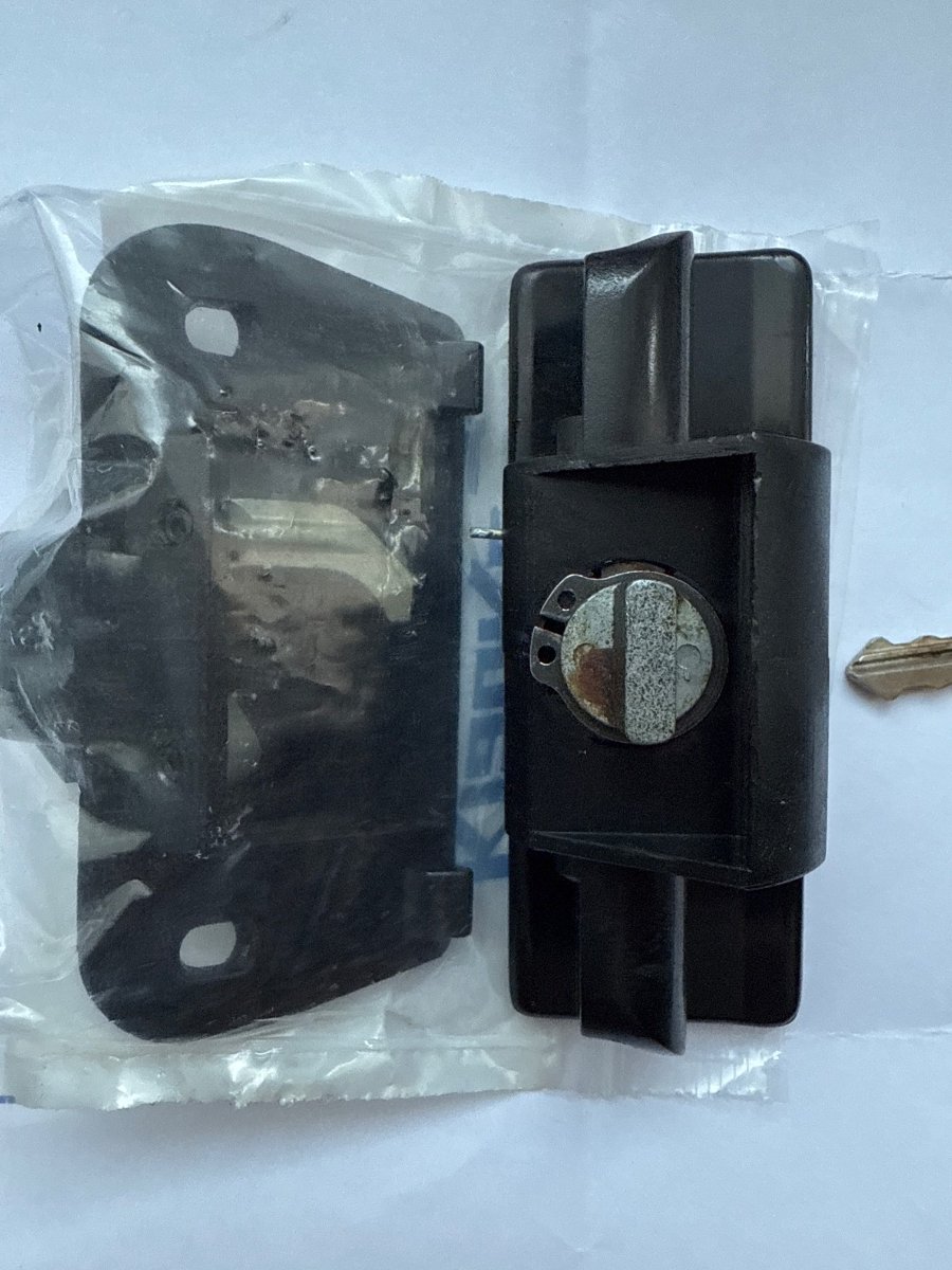

RoGer08 Geschrieben: 12. März #1 Meldung Teilen Geschrieben: 12. März Hallo zusammen! Folgendes Problem: Das Handschuhfach lässt sich öffnen. Der Zündschlüssel lässt sich zwar ins Schloss einstecken aber nicht drehen. Ein weiterer Schlüssel ist nicht vorhanden. - Sollte der Zündschlüssel auch das Handschuhfach beim Cabrio auf-/zuschließen können ? - Wie kann ich das Schloss wieder funktionstüchtig machen ? a) Neuen Schließzylinder einbauen ? Wie bekomme ich den alten raus? b) Reparatursatz für Schließzylinder verwenden und auf Zündschlüssel "anpassen" ? Geht das überhaupt ? c) komplett neuen Griff mit Schloss/Schlüssel kaufen/einbauen ? Vielen Dank für eure TIpps! Zitieren Link zu diesem Kommentar https://e30-talk.com/topic/211982-schlie%C3%9Fzylinder-handschuhfach/ Auf anderen Seiten teilen Weitere Optionen zum teilen...
Scheineiliger Geschrieben: 13. März #2 Meldung Teilen Geschrieben: 13. März (bearbeitet) a; b; c. Passt der vorhandene wirklich an alle Schließzylinder, die verbaut sind? Der Griff am Handschuhkasten bricht gerne an der metallenen Achse und dann lässt sich das Schloss nur mit roher Gewalt öffnen (meistens Grobmotoriker). Das könnte bei Dir zutreffen. man hat einfach ein Teil von einem Schlachter eingebaut. Man muss "einfach nur" den Sicherungsring wegmachen und schon fällt der Zylinder heraus. Bearbeitet: 13. März von Scheineiliger Foto Zitieren Link zu diesem Kommentar https://e30-talk.com/topic/211982-schlie%C3%9Fzylinder-handschuhfach/#findComment-1863786 Auf anderen Seiten teilen Weitere Optionen zum teilen...

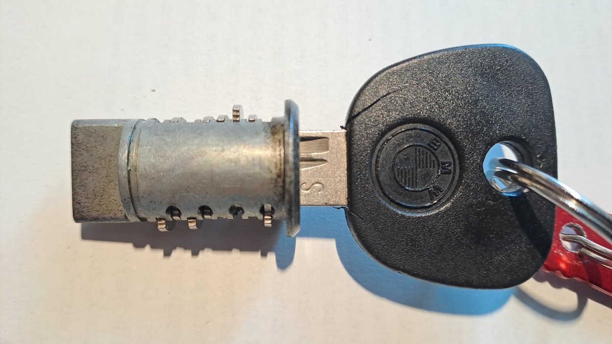

RoGer08 Geschrieben: 14. März Autor #7 Meldung Teilen Geschrieben: 14. März Ich habe das komplette Handschufach ausgebaut und den Schließzyliner entfernt. Die Schließplättchen verschwinden bei eingesetztem Schlüssel aber nicht komplett. Entweder hat sie jemand vertauscht oder es handelt sich um ein Schloss aus einem anderen Fahrzeug. Wie kann ich das Schloss auf meinen Schlüssel codieren? Durch Tausch der Plättchen ? Auf den Plättchen stehen zwar Zahlen... wenn ich aber alle Kombinationen durchprobiere, bin ich Weihnachten noch nicht fertig. Gibt es einen anderen, einfachen Weg? Zitieren Link zu diesem Kommentar https://e30-talk.com/topic/211982-schlie%C3%9Fzylinder-handschuhfach/#findComment-1863859 Auf anderen Seiten teilen Weitere Optionen zum teilen...
el_horst Geschrieben: 14. März #8 Meldung Teilen Geschrieben: 14. März Da gibt es ganz viele Beschreibungen zu: https://www.e30.de/fotostory/f02307/f02307.htm Zitieren Link zu diesem Kommentar https://e30-talk.com/topic/211982-schlie%C3%9Fzylinder-handschuhfach/#findComment-1863860 Auf anderen Seiten teilen Weitere Optionen zum teilen...
OO--II--OO Geschrieben: 14. März #9 Meldung Teilen Geschrieben: 14. März (bearbeitet) Für jeden Steckplatz gibt's doch nur 4 Möglichkeiten/mögliche Plättchen ---> einen (momentan noch nicht passenden = kein Überstand, wenn der Schlüssel drin steckt)) Steckplatz nach dem anderen durchprobieren ---> 4 passen ja schon ---> bleiben 4x4 = max. 16 Versuche ---> da bist in paar Minuten (spätestens heut Abend) schon fertig (inkl. Einbau) Und wenn du nicht genug passende Plättchen hast ---> einfach weglassen (reduziert halt die Sicherheit entsprechend). Bearbeitet: 14. März von OO--II--OO Zitieren An alle Gläubigen der heiligen TIS-Bibel (insbesondere deren fundamentalistischen Eiferer): Wahrlich ich sage euch ---> es muß nicht unbedingt teuer und aufwendig sein, einen E30 am Leben zu halten, denn es führen auch noch andere Wege nach Rom (bzw. zu einem genauso gut funktionierendem Auto), daher können meine Beiträge durchaus + auch gewollt auch mal kosten- und zeitsparende Alternativrouten aufzeigen (auch wenn diese dann gern + abwertend oder gar warnend als "Pfusch" betitelt werden). Da hier aber anscheinend trotzdem einige erhöhten Puls wegen meiner Beiträge bekommen (haben), hier noch folgender Hinweis: Zu Risiken + Nebenwirkungen einfach mal Hirn einschalten und mit gesundem Menschenverstand über mein Geschriebenes nachdenken bzw. einfach nicht blind nachmachen. Oder fragen Sie vorher Mechaniker/Mechanikerin(nen) bzw. in der (BMW-) Apotheke Ihres geringsten Mißtrauens. Rust never sleeps ! (Neil Young, 1979) Benzinverbrauch: BMW - 3er - 318i touring E30 - Spritmonitor.de Link zu diesem Kommentar https://e30-talk.com/topic/211982-schlie%C3%9Fzylinder-handschuhfach/#findComment-1863861 Auf anderen Seiten teilen Weitere Optionen zum teilen...

OO--II--OO Geschrieben: 14. März #13 Meldung Teilen Geschrieben: 14. März (bearbeitet) Jaa, das merk ich auch grad, daß Mathe nicht zu deinen Stärken gehört . . . aber Hauptsache mal rumgenörgelt . . . ---> sind nämlich nur max. 16 Versuche bis zum Ziel Genaugenommen eigentlich sogar nur noch 12 Versuche: ---> 4 überstehende Plättchen ---> die momentan eingebauten kann man an ihrem jetzigen Platz ja schon ausschließen ---> bleiben pro Steckplatz noch je 3 andere mögliche Plättchen/Versuche (mit anderen als dem momentan eingesteckten Plättchen) ---> 4 Steckplätze x 3 Versuche/Platz = 12 Versuche . . . und wenn man obendrein noch bissl genauer hinguggt, ob das betreffende Plättchen unten mehr oder weniger Material braucht/haben muß, um passend drinzusitzen, sind's sogar noch weniger Versuche (aber ich will dich damit nicht auch noch überfordern ) Bearbeitet: 14. März von OO--II--OO Zitieren An alle Gläubigen der heiligen TIS-Bibel (insbesondere deren fundamentalistischen Eiferer): Wahrlich ich sage euch ---> es muß nicht unbedingt teuer und aufwendig sein, einen E30 am Leben zu halten, denn es führen auch noch andere Wege nach Rom (bzw. zu einem genauso gut funktionierendem Auto), daher können meine Beiträge durchaus + auch gewollt auch mal kosten- und zeitsparende Alternativrouten aufzeigen (auch wenn diese dann gern + abwertend oder gar warnend als "Pfusch" betitelt werden). Da hier aber anscheinend trotzdem einige erhöhten Puls wegen meiner Beiträge bekommen (haben), hier noch folgender Hinweis: Zu Risiken + Nebenwirkungen einfach mal Hirn einschalten und mit gesundem Menschenverstand über mein Geschriebenes nachdenken bzw. einfach nicht blind nachmachen. Oder fragen Sie vorher Mechaniker/Mechanikerin(nen) bzw. in der (BMW-) Apotheke Ihres geringsten Mißtrauens. Rust never sleeps ! (Neil Young, 1979) Benzinverbrauch: BMW - 3er - 318i touring E30 - Spritmonitor.de Link zu diesem Kommentar https://e30-talk.com/topic/211982-schlie%C3%9Fzylinder-handschuhfach/#findComment-1863871 Auf anderen Seiten teilen Weitere Optionen zum teilen...

vokuhila Geschrieben: 14. März #19 Meldung Teilen Geschrieben: 14. März wer Augen hat und die Ziffern auf den Platten lesen kann, der braucht weit weniger "Versuche" als mathematisch möglich wären und: es kann (und wird) natürlich vorkommen, dass man nicht die passenden Plättchen beim Umstecken kombinieren kann dann kann man Nachfeilen, oder ein anderes Schloss schlachten oder die unpassenden einfach weglassen, unsicherer wird das Schloss dadurch nicht, das "knacken" dauert dann eben nicht 5 Sekunden sondern nur 4 Sekunden Zitieren Link zu diesem Kommentar https://e30-talk.com/topic/211982-schlie%C3%9Fzylinder-handschuhfach/#findComment-1863884 Auf anderen Seiten teilen Weitere Optionen zum teilen...
RoGer08 Geschrieben: 15. März Autor #20 Meldung Teilen Geschrieben: 15. März (bearbeitet) Ich bin euch ja noch die Anzahl der "Möglichkeiten" schuldig... Es freut mich, dass ihr euch die Wartezeit mit Kopfrechnen überbrückt habt Die Lösung lautet: Ich weiß es nicht! Mehrfach habe ich rumprobiert und die Plättchen untereinander getauscht. Das Prinzip der Ziffern auf den Plättchen habe ich ehrlich gesagt, nicht ganz verstanden. Stand ein Plättchen etwas über, hat die nächst nierdigere/höhere Ziffer auch keine Lösung gebracht. Am Ende hat ein Mix aus Tauschen, Weglassen und Feilen der Plättchen den Erfolg gebracht. Mein Tipp: passende Ziffen mit Position unbedingt notieren. Es fallen regelmäßig alle Plättchen und teilweise auch die (Micro)Federn raus. Nichts für Grobmotoriker! Zum Schluss habe ich den Zylinder bei entnommenen Plättchen und Federn gereinigt. Damit alles "reibungslos" funktioniert, habe ich einen Tropfen harz- und säurefreies Feinmechanik-Öl genommen. Das in den Reparatursätzen enthaltene Fett scheint mir nicht wirklich geeignet zu sein. Vielleicht gibt es aber auch andere Meinungen... Vielen Dank für eure Unterstützung! Bearbeitet: 15. März von RoGer08 Zitieren Link zu diesem Kommentar https://e30-talk.com/topic/211982-schlie%C3%9Fzylinder-handschuhfach/#findComment-1863939 Auf anderen Seiten teilen Weitere Optionen zum teilen...
