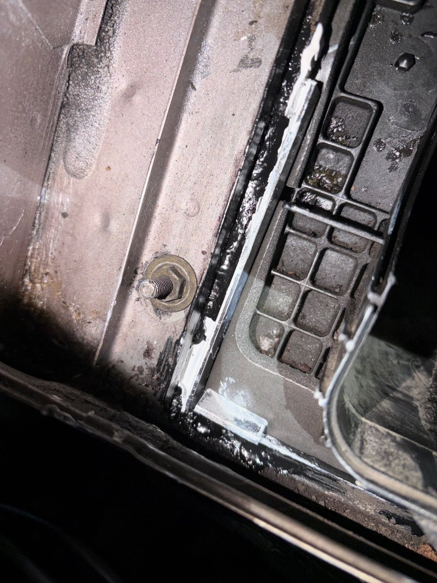

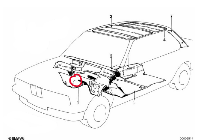

dennis.k Geschrieben: 26. Februar #1 Meldung Teilen Geschrieben: 26. Februar (bearbeitet) Hello zusammen, hatte den Wagen heute beim schönen Wetter mal draußen in der Sonne stehen, auch damit sich die Hohlraumversiegelung noch mal was verteilt Dabei ist mir als ich ausm Haus geschaut habe aufgefallen, das die Windschutzscheibe komplett beschlagen ist. Ich also runter und die Sitze waren feucht und der Teppich auch, habe mir nichts weiter dabei gedacht aber alle Lüftungen geöffnet und bin wieder rein, war dann gerade noch den Wagen waschen und habe dann mal rum gefühlt, siehe da Teppich im Beifahrer Fußraum feucht … Also Lautsprecherabdeckung ab, Einstiegsleistenabdeckung ab und Teppich angehoben, da war schon eine kleine Pfütze (war nicht süßlich) ... Das Wasser kam von Schräge runtergelaufen, wo der Mitteltunnel auf die Spritzwand trifft (siehe mein Meisterwerk im Anhang)? Habe den tollen Thread: natürlich schon gelesen, dort ist mein Phänomen aber nicht beschrieben? Der Gummiablauf vorne an der Spritzwand (51731911369) ist vor einem Monat neu und da war auch alles frei. Nach dem Waschen stand etwas Wasser unter den Plastikabdeckungen am "Lufteinlass" für den "Ventilator", könnte es damit zusammenhängen? Könnte eine Dichtung am Heizungskasten futsch sein? Ich habe jetzt erstmal alles getrocknet und Zewa darunter gelegt, um den Teppich trocken zu bekommen, evtl. fahre ich auch noch eine Runde morgen mit Heizung auf Fußraum gestellt, um das Trocknen etwas zu beschleunigen. Hat noch jemand eine Idee wo es herkommen könnte, bevor ich alles auseinander nehme? Ach ja, Schiebedach habe ich keins Bearbeitet: 26. Februar von dennis.k Zitieren Link zu diesem Kommentar https://e30-talk.com/topic/211954-wasser-im-beifahrer-fu%C3%9Fraum/ Auf anderen Seiten teilen Weitere Optionen zum teilen...
Scheineiliger Geschrieben: 26. Februar #2 Meldung Teilen Geschrieben: 26. Februar Wasser ist ein ** , es kann im Prinzip von überall herkommen. Manchmal steht Wasser im Kasten mit den Lufteinlässen bis es über den Ventilator in den Heizungskasten rinnt.. Über den Kofferraum müsste es schon weit über der Matte stehen, bis es über die Durchlässe vom Kabelbaum unter dem Rückbank-Kissen aufgesaugt werden kann.. Wenn allerdings die dreifachen Bleche A-Säule, Boden und Produktionsaufnahmen, Schweller kommt.. Zitieren Link zu diesem Kommentar https://e30-talk.com/topic/211954-wasser-im-beifahrer-fu%C3%9Fraum/#findComment-1862904 Auf anderen Seiten teilen Weitere Optionen zum teilen...

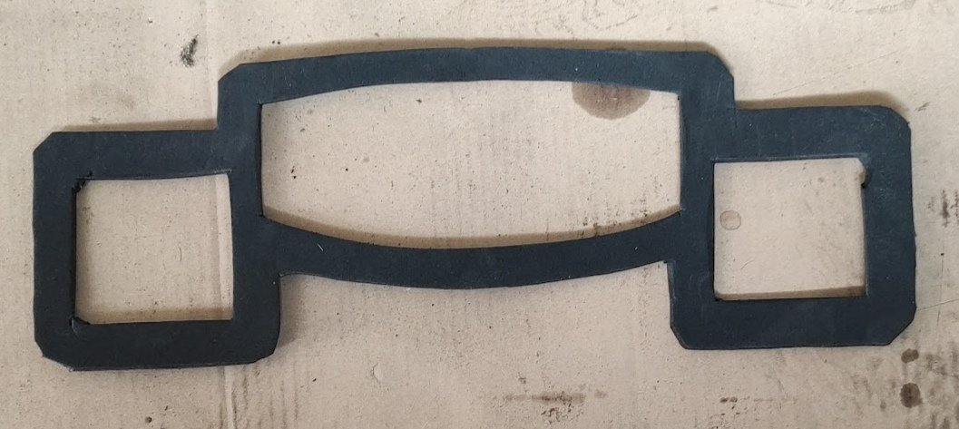

vokuhila Geschrieben: 26. Februar #5 Meldung Teilen Geschrieben: 26. Februar am vor 1 Stunde schrieb dennis.k: Könnte eine Dichtung am Heizungskasten futsch sein ? ja ich schneide die immer selber weil mir der Preis bei BMW mittlerweile zu abgehoben erscheint Zitieren Link zu diesem Kommentar https://e30-talk.com/topic/211954-wasser-im-beifahrer-fu%C3%9Fraum/#findComment-1862910 Auf anderen Seiten teilen Weitere Optionen zum teilen...
helheb Geschrieben: 26. Februar #6 Meldung Teilen Geschrieben: 26. Februar am vor 4 Minuten schrieb vokuhila: ja ich schneide die immer selber weil mir der Preis bei BMW mittlerweile zu abgehoben erscheint Hast da eine Schablone für? Zitieren Link zu diesem Kommentar https://e30-talk.com/topic/211954-wasser-im-beifahrer-fu%C3%9Fraum/#findComment-1862913 Auf anderen Seiten teilen Weitere Optionen zum teilen...
vokuhila Geschrieben: 26. Februar #7 Meldung Teilen Geschrieben: 26. Februar am Gerade eben schrieb helheb: Hast da eine Schablone für? nö, grob angemessen und frei Schnauze Stück für Stück ausgeschnitten bis die gepasst hat Zitieren Link zu diesem Kommentar https://e30-talk.com/topic/211954-wasser-im-beifahrer-fu%C3%9Fraum/#findComment-1862915 Auf anderen Seiten teilen Weitere Optionen zum teilen...
dennis.k Geschrieben: 26. Februar Autor #8 Meldung Teilen Geschrieben: 26. Februar am vor 3 Minuten schrieb helheb: Hast da eine Schablone für? am vor 8 Minuten schrieb vokuhila: ja ich schneide die immer selber weil mir der Preis bei BMW mittlerweile zu abgehoben erscheint Ist ja mega cool! Und welches Material empfiehlst du Zitieren Link zu diesem Kommentar https://e30-talk.com/topic/211954-wasser-im-beifahrer-fu%C3%9Fraum/#findComment-1862916 Auf anderen Seiten teilen Weitere Optionen zum teilen...
helheb Geschrieben: 26. Februar #9 Meldung Teilen Geschrieben: 26. Februar am vor 31 Minuten schrieb vokuhila: nö, grob angemessen und frei Schnauze Stück für Stück ausgeschnitten bis die gepasst hat Ja, Schablone kann man leicht aus einer Pappe machen und auf den letzten mü kommt es nicht an, nun die Frage welche Etsy temu egay Matte von der Rolle ist gut? Dicke? Zitieren Link zu diesem Kommentar https://e30-talk.com/topic/211954-wasser-im-beifahrer-fu%C3%9Fraum/#findComment-1862922 Auf anderen Seiten teilen Weitere Optionen zum teilen...
325-cabrio Geschrieben: 27. Februar #10 Meldung Teilen Geschrieben: 27. Februar am vor 15 Stunden schrieb dennis.k: Hello zusammen, hatte den Wagen heute beim schönen Wetter mal draußen in der Sonne stehen, auch damit sich die Hohlraumversiegelung noch mal was verteilt Dabei ist mir als ich ausm Haus geschaut habe aufgefallen, das die Windschutzscheibe komplett beschlagen ist. Ich also runter und die Sitze waren feucht und der Teppich auch, habe mir nichts weiter dabei gedacht aber alle Lüftungen geöffnet und bin wieder rein, war dann gerade noch den Wagen waschen und habe dann mal rum gefühlt, siehe da Teppich im Beifahrer Fußraum feucht … Also Lautsprecherabdeckung ab, Einstiegsleistenabdeckung ab und Teppich angehoben, da war schon eine kleine Pfütze (war nicht süßlich) ... Das Wasser kam von Schräge runtergelaufen, wo der Mitteltunnel auf die Spritzwand trifft (siehe mein Meisterwerk im Anhang)? Habe den tollen Thread: natürlich schon gelesen, dort ist mein Phänomen aber nicht beschrieben? Der Gummiablauf vorne an der Spritzwand (51731911369) ist vor einem Monat neu und da war auch alles frei. Nach dem Waschen stand etwas Wasser unter den Plastikabdeckungen am "Lufteinlass" für den "Ventilator", könnte es damit zusammenhängen? Könnte eine Dichtung am Heizungskasten futsch sein? Ich habe jetzt erstmal alles getrocknet und Zewa darunter gelegt, um den Teppich trocken zu bekommen, evtl. fahre ich auch noch eine Runde morgen mit Heizung auf Fußraum gestellt, um das Trocknen etwas zu beschleunigen. Hat noch jemand eine Idee wo es herkommen könnte, bevor ich alles auseinander nehme? Ach ja, Schiebedach habe ich keins Hatte dort vorkurzem beim kundenfahrzeug wasserein tritt. Dichtung zwischen Blech und Klimakasten war nur noch staub.... Altersschwache Zitieren www.pansionbegic.com---Uraub in Kroatien---***Pension direkt am Meer. Für mehr infos schickt mir eine PN oder pansionbegic@hotmail.com Es gibt rabatt für formsmitglieder.www.pansionbegic.com Link zu diesem Kommentar https://e30-talk.com/topic/211954-wasser-im-beifahrer-fu%C3%9Fraum/#findComment-1862939 Auf anderen Seiten teilen Weitere Optionen zum teilen...
dennis.k Geschrieben: 27. Februar Autor #11 Meldung Teilen Geschrieben: 27. Februar am vor 27 Minuten schrieb 325-cabrio: Hatte dort vorkurzem beim kundenfahrzeug wasserein tritt. Dichtung zwischen Blech und Klimakasten war nur noch staub.... Altersschwache Ich habe jetzt schon keine Lust mehr, das ganze Armaturenbrett rauszuschmeißen Zitieren Link zu diesem Kommentar https://e30-talk.com/topic/211954-wasser-im-beifahrer-fu%C3%9Fraum/#findComment-1862940 Auf anderen Seiten teilen Weitere Optionen zum teilen...

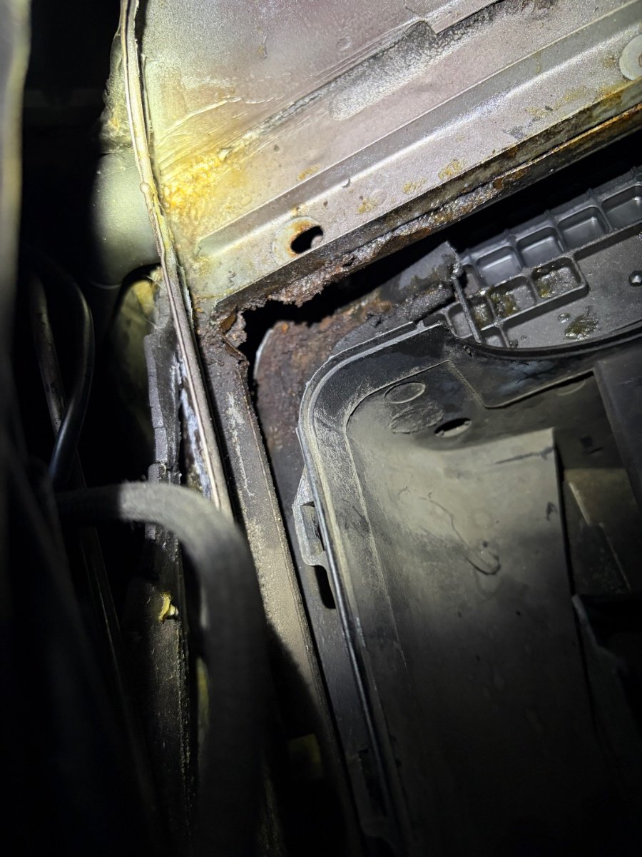

dennis.k Geschrieben: 6. März Autor #14 Meldung Teilen Geschrieben: 6. März der Täter wurde gefunden Zitieren Link zu diesem Kommentar https://e30-talk.com/topic/211954-wasser-im-beifahrer-fu%C3%9Fraum/#findComment-1863369 Auf anderen Seiten teilen Weitere Optionen zum teilen...
ripeete Geschrieben: 6. März #15 Meldung Teilen Geschrieben: 6. März Schön! Und schreklich... Zitieren Link zu diesem Kommentar https://e30-talk.com/topic/211954-wasser-im-beifahrer-fu%C3%9Fraum/#findComment-1863370 Auf anderen Seiten teilen Weitere Optionen zum teilen...
dennis.k Geschrieben: 6. März Autor #16 Meldung Teilen Geschrieben: 6. März am vor 10 Minuten schrieb ripeete: Schön! Und schreklich... Nichts was ein Stück Metall und Karosseriekleber nicht richten könnte Zitieren Link zu diesem Kommentar https://e30-talk.com/topic/211954-wasser-im-beifahrer-fu%C3%9Fraum/#findComment-1863372 Auf anderen Seiten teilen Weitere Optionen zum teilen...

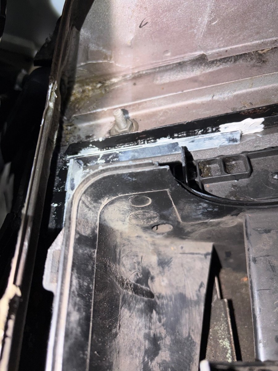

dennis.k Geschrieben: 8. März Autor #20 Meldung Teilen Geschrieben: 8. März (bearbeitet) So Heizungskasten, Wärmetauscher etc. alles draußen, ging super leicht danke an @Mahathma Bei mir kamen nur maximal 200ML Kühlflüssigkeit raus, was auch sehr angenehm war :D Ich werde jetzt auch direkt die Dichtung an der Spritzwand tauschen und das untere Wasserrohr (mit O-Ring natürlich ), wenn ich schonmal dabei bin.. Lohnt es sich einen neuen Wärmetauscher von z.B. Mahle zu holen? Oder gehen die originale nicht kaputt, laufen aus oder ähnliches? Meiner sieht noch okay aus, besser kann ich es später, nachdem ich den Dreck entfernt habe beurteilen, aber habe keine Lust die Arbeit in naher Zukunft nochmal machen zu müssen Rost habe ich soweit auch entfernt und mit Umwandler & Brantho eingestrichen. Habe aus dem Baumarkt "passende" Alu teile besorgt (werden auch noch lackiert) und werde das ganze dann mit viel Karosseriekleber verbinden und dann passt das schon Bearbeitet: 8. März von dennis.k Zitieren Link zu diesem Kommentar https://e30-talk.com/topic/211954-wasser-im-beifahrer-fu%C3%9Fraum/#findComment-1863469 Auf anderen Seiten teilen Weitere Optionen zum teilen...
Mahathma Geschrieben: 8. März #21 Meldung Teilen Geschrieben: 8. März Ist halt so 'ne Sache... Kaputt geht so ein Wärmetauscher schon mal. Sonst hätte ich ja die Anleitung nicht geschrieben... Und wie lange der in deinem Auto noch durchhält? Weiß keiner. Und wie du gesagt hast: "wenn man schon mal..." Ich hatte mir damals einen billigen von NRF besorgt. Schlicht und ergreifend weil der auf die Schnelle verfügbar war. Tut seit vielen Jahren was er soll. Kühler ist von Nissens. Auch völlig problemlos. Ich glaube nicht, das Mahle/Behr da soviel besser ist. Schau dir an, was die jeweils kosten und entscheide dann ob du einen neuen einbaust oder den alten drin lässt. Bzw. welchen du dafür nimmst. Zitieren Zitat Sandmann (http://www.sandmanns-welt.de/): Die Zeit ist zu knapp für langweilige Autos, Abende vor dem Fernseher oder schlechten Wein... Restlicher Fuhrpark: Saab 9-3 SC TTiD Aero + 9-5 SC 2.3t SE + 900 II Cabrio 2.3i; Mazda MX-5 NB; VW T4 TDI Multivan; Benz 200D/8 (Arbeitsvorrat) Link zu diesem Kommentar https://e30-talk.com/topic/211954-wasser-im-beifahrer-fu%C3%9Fraum/#findComment-1863473 Auf anderen Seiten teilen Weitere Optionen zum teilen...
vokuhila Geschrieben: 8. März #22 Meldung Teilen Geschrieben: 8. März (bearbeitet) ich würde den zumindest abdrücken, am Besten natürlich mitsamt Wasserventil dran Druckluft mit Druckminderer langsam hochdrehen, mehr als 2 bar würde ich nicht draufgeben aber bei 1,5 bar sollte der noch dicht halten, dabei Tauscher samt Ventil natürlich ins Wasserbad tauchen sollte es an den Seitenkästen undicht sein, kann man die Alulaschen mit ner Wasserpumpenzange auch nochmal etwas nachpressen, meist wird es dann dicht Bearbeitet: 8. März von vokuhila Zitieren Link zu diesem Kommentar https://e30-talk.com/topic/211954-wasser-im-beifahrer-fu%C3%9Fraum/#findComment-1863478 Auf anderen Seiten teilen Weitere Optionen zum teilen...
dennis.k Geschrieben: 13. März Autor #23 Meldung Teilen Geschrieben: 13. März So habe mich für einen neuen Wärmetauscher entschieden, mahle 25€ Alles neu bis auf das Ventil. Karosse sieht jetzt so aus: morgen wird der Kleber noch lackiert, um Feuchtigkeit besser abzuhalten, und dann geschaut ob auch alles dicht ist (danach noch geputzt ) Zitieren Link zu diesem Kommentar https://e30-talk.com/topic/211954-wasser-im-beifahrer-fu%C3%9Fraum/#findComment-1863840 Auf anderen Seiten teilen Weitere Optionen zum teilen...
