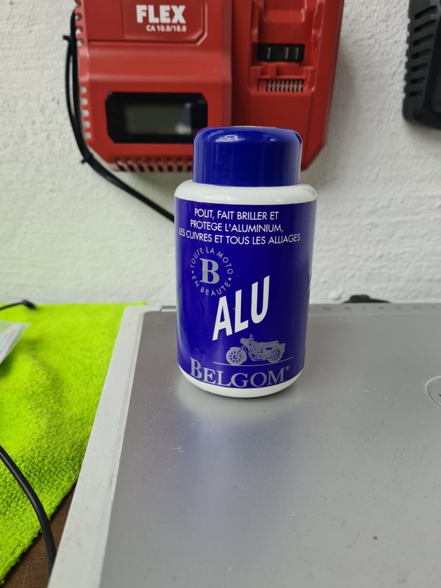

bastelbert Geschrieben: 31. Januar #16 Meldung Teilen Geschrieben: 31. Januar Für finale Polituren gepflegter Felgen werfe ich mal das in den Raum. ...schafft nicht soviel weg wie Autosol aber ist im Finish super. Zitieren Das BMW Cabrio ist eines jener sachlichen Transportmittel, das grundsätzlich offen, vollgetankt und mit dem Schlüssel im Zündschloß in der Garage stehen muß - für alle dringenden Fälle. auto motor & sport 22/86 Link zu diesem Kommentar https://e30-talk.com/topic/211892-au%C3%9Fenbetten-bbs-rs-polieren/#findComment-1861311 Auf anderen Seiten teilen Weitere Optionen zum teilen...
RS-Tuner Geschrieben: 2. Februar #17 Meldung Teilen Geschrieben: 2. Februar am Am 31.1.2026 um 18:47 schrieb bastelbert: Für finale Polituren gepflegter Felgen werfe ich mal das in den Raum. ...schafft nicht soviel weg wie Autosol aber ist im Finish super. Hab ich heute mal bestellt. Zitieren Nicht quatschen. Machen! Link zu diesem Kommentar https://e30-talk.com/topic/211892-au%C3%9Fenbetten-bbs-rs-polieren/#findComment-1861415 Auf anderen Seiten teilen Weitere Optionen zum teilen...
