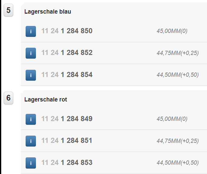

Jupp2 Geschrieben: 3. Januar Autor #13 Meldung Teilen Geschrieben: 3. Januar (bearbeitet) Das habe ich ebenfalls mal gelesen. Deswegen die Frage. Ich habe derweilen mal eine Lagerschale ausgebaut... hmmm... kommt auf die To-Do liste Wisst ihr aus dem Stehgreif welches Maß das ist? 849-850 Kolbenschmidt 2388wk Bearbeitet: 3. Januar von Jupp2 Zitieren Link zu diesem Kommentar https://e30-talk.com/topic/211848-nockenwelle-und-noch-viel-mehr-an-gebrauchten-motor/#findComment-1859512 Auf anderen Seiten teilen Weitere Optionen zum teilen...
cabriolet Geschrieben: 3. Januar #14 Meldung Teilen Geschrieben: 3. Januar (1 284) 849 / 850 sind Standardmaß. 849 müsste die untere, 850 die obere Hälfte sein. Gruß Markus Zitieren Link zu diesem Kommentar https://e30-talk.com/topic/211848-nockenwelle-und-noch-viel-mehr-an-gebrauchten-motor/#findComment-1859531 Auf anderen Seiten teilen Weitere Optionen zum teilen...

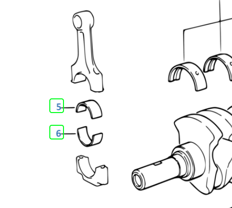

vokuhila Geschrieben: 4. Januar #19 Meldung Teilen Geschrieben: 4. Januar am Am 3.1.2026 um 15:40 schrieb cabriolet: (1 284) 849 / 850 sind Standardmaß. 849 müsste die untere, 850 die obere Hälfte sein. das mit oben und unten ist so nicht ganz richtig erstmal stehen beide Nummern auf jeder Lagerschale, die 849 hat eine rote Farbmarkierung und ist minimal dünner, die 850 eine blaue Farbmarkierung und ist minimal dicker welche im Werk (!) zum Einsatz kommen, liegt an der Paarung zur Kurbelwelle mit "oben" oder "unten" hat das nix zu tun rot/rot bei Zapfen an der Obergrenze vom Toleranzbereich rot/blau bei Zapfen in der Mitte vom Toleranzbereich blau/blau bei Zapfen am unteren Ende vom Toleranzbereich wird gemacht um das Lagerspiel genau in die Mitte vom Toleranzbereich zu kriegen ist aber eigentlich unwichtig, niemand kauft Pleuellager bei BMW, und im Zubehör gibt's das Geschisse mit den Feintoleranzen nicht neu, rein, fahren, hält, fertsch und bitte keine neuen Pleuelschrauben, das ist nicht nur unnötig sondern auch teuer und bisweilen sogar gefährlich, wenn die falschen (zu kurzen) über den Tresen gereicht werden "die sind jetzt so" ..... nein, sind sie nicht ! wenn sie kürzer sind, dann sind es die für neuere Pleuelgenerationen und falschen für die alte Pleuelgeneration Zitieren Link zu diesem Kommentar https://e30-talk.com/topic/211848-nockenwelle-und-noch-viel-mehr-an-gebrauchten-motor/#findComment-1859675 Auf anderen Seiten teilen Weitere Optionen zum teilen...
Businesstouring Geschrieben: 4. Januar #20 Meldung Teilen Geschrieben: 4. Januar Dankeschön Gert für deine Aussage bzgl.den Pleuellagern. Viele machen da so ne Raketenwissenschaft das es einem nur so graust. Diese Diskussion habe ich immer umd immer wieder😫😫😫 Zitieren Link zu diesem Kommentar https://e30-talk.com/topic/211848-nockenwelle-und-noch-viel-mehr-an-gebrauchten-motor/#findComment-1859678 Auf anderen Seiten teilen Weitere Optionen zum teilen...
vokuhila Geschrieben: 4. Januar #21 Meldung Teilen Geschrieben: 4. Januar (bearbeitet) ja alles Stammtischgeschwätz und wenn ich nur welche bei BMW kaufen könnte, dann wären es immer die dünnen, also rot/rot wo Luft ist, ist Leben Bearbeitet: 4. Januar von vokuhila Zitieren Link zu diesem Kommentar https://e30-talk.com/topic/211848-nockenwelle-und-noch-viel-mehr-an-gebrauchten-motor/#findComment-1859679 Auf anderen Seiten teilen Weitere Optionen zum teilen...
Jupp2 Geschrieben: 4. Januar Autor #22 Meldung Teilen Geschrieben: 4. Januar Alles gut. Habe da wie gesagt Standartmaß (müssten 45,00mm gewesen sein) von Kolbenschmidt bestellt. Das müssen wohl die richtigen sein. Ansonsten schön sauber arbeiten, alles vorher mit Öl einschmieren (auch das Gewinde von den Pleulschrauben) und dann die alten Schrauben benutzen. Das sind 12.9 Schrauben, von daher (soweit wie ich das gelernt habe) auch keine Dehnschrauben. Klar kann man argumentieren, das sicher sicher ist, aber da habe ich keine Bauchschmerzen. Bin nur gespannt, was er von sich gibt. ;) Werde es aber euch wissen lassen. Danke aber für die Hinweise! Zitieren Link zu diesem Kommentar https://e30-talk.com/topic/211848-nockenwelle-und-noch-viel-mehr-an-gebrauchten-motor/#findComment-1859681 Auf anderen Seiten teilen Weitere Optionen zum teilen...
cabriolet Geschrieben: 4. Januar #23 Meldung Teilen Geschrieben: 4. Januar (bearbeitet) @vokuhila Danke für die Richtigstellung. Ich schraube ja schon lange an BMWs und habe mich schon immer gewundert, warum bei Sätzen aus dem Zubehör immer alle Hälften gleich sind, der ETK aber zwei Nummern listet: Ist da dann aber auf dem Bild auch missverständlich dargestellt. Bearbeitet: 4. Januar von cabriolet Zitieren Link zu diesem Kommentar https://e30-talk.com/topic/211848-nockenwelle-und-noch-viel-mehr-an-gebrauchten-motor/#findComment-1859690 Auf anderen Seiten teilen Weitere Optionen zum teilen...
