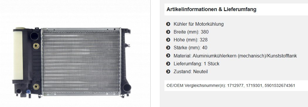

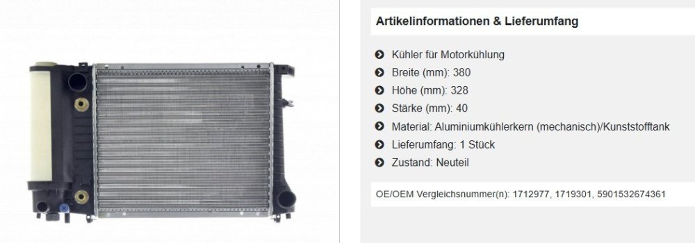

pinoccio77 Geschrieben: 26. Dezember 2025 Autor #14 Meldung Teilen Geschrieben: 26. Dezember 2025 Hallo Zusammen und allen noch ein gesegnetes Weihnachtsfest. Wie bereits erwähnt, habe ich einen standardisierten Wasserkühler mit Ausgleichsbehälter verbaut. Inkl. der Anschlüsse für das Automatikgetriebe - ohne Klima! Siehe dazu das Bild im Anhang. Grund meiner Überlegung ist - seit knapp 16 Monaten läuft das Getriebeöl immer mal wieder leicht aus an den oberen Öffnung an der Gentriebglocke. Bzw. es zu heiß wird im Stadtverkehr wenn ich an Ampel stehe und dann auch "Schaufelgeräusche" von sich gibt. Wie als wenn es heiße Luft oder zu heißes Öl verarbeiten muss. Was wiederum nicht passiert - wenn ich die Heizung nutze (als zusätzlichen warmen Kühlkreislauf) im Sommer und so die Temperatur besser regeln kann. Daher meine Überlegung , mit Veränderung des Volumen am Kühler kann ich auch die Problemstellung am Automatikgetriebe lösen. Weil ständig Flecken in der Garage bzw. nachfüllen ist auch nicht ganz so zweckmäßig. Leitung vom und zum Getriebe / Kühler sind gesäubert, neuer Kühler ist verbaut. Sonst keine Probleme mit Überhitzung vom Motor - daher würde ich das Thermostat als Fehler ausschließen. Will ich aber auch noch tauschen. Gibt es ein Kühler aus dem e36 oder e34 der deutlich größer ist, mit Anschlüssen für Automatik? Quasi wie hier schon so oft zitiert im Forum, würde ich gern "plug and play" nutzen. Danke für euer Feedback! Zitieren Link zu diesem Kommentar https://e30-talk.com/topic/211821-k%C3%BChler-am-m40-mit-automatik-optimieren/#findComment-1859078 Auf anderen Seiten teilen Weitere Optionen zum teilen...
OO--II--OO Geschrieben: 26. Dezember 2025 #15 Meldung Teilen Geschrieben: 26. Dezember 2025 (bearbeitet) ? ? -- "...läuft das Getriebeöl immer mal wieder leicht aus an den oberen Öffnung an der Gentriebglocke" ---> Wie soll denn das gehen ? An der Entlüftung ? Zuviel/zu wenig Öl drin ? Kühlwasser im Getriebeöl ? -- Falls ein Dichtring am Getriebe undicht sein sollte (und es unten raustropft), könntest ja mal 30 € für 1 1/2 Fläschchen LecWec riskieren ---> M52 komisches Geräusch treibt mich in den Wahnsinn - Antrieb - E30-Talk.com -- Auch mit einem größeren Kühler sitzen die Getriebeölanschlüsse auf der Seite, auf der das heiße Wasser vom Motor kommt ---> innerhalb des schwarzen Plastikteils wird sich auch mit größerem Kühler an der Stelle eher wenig ändern in Sachen Temperatur ---> erst wenn's Wasser durch die Alu-Kühlrippen läuft, wird's gekühlt. (Den eigentlichen Grund deiner Überlegungen hättest gleich im 1. Beitrag schreiben sollen ---> nicht nur tröpfchenweise Infos und auch nicht nur deine (evtl. falschen) Schlußfolgerungen) ! ) Und es scheint mir auch fast so, daß du bissl zu faul bist, mal selber nach den genannten Kühlern zu guggen, und dir's lieber mundgerecht servieren lassen möchtest ---> denn es wurden schon reichlich Tips gegeben ---> auch mal alles aufmerksam durchlesen + anklicken ! Bearbeitet: 26. Dezember 2025 von OO--II--OO Zitieren An alle Gläubigen der heiligen TIS-Bibel (insbesondere deren fundamentalistischen Eiferer): Wahrlich ich sage euch ---> es muß nicht unbedingt teuer und aufwendig sein, einen E30 am Leben zu halten, denn es führen auch noch andere Wege nach Rom (bzw. zu einem genauso gut funktionierendem Auto), daher können meine Beiträge durchaus + auch gewollt auch mal kosten- und zeitsparende Alternativrouten aufzeigen (auch wenn diese dann gern + abwertend oder gar warnend als "Pfusch" betitelt werden). Da hier aber anscheinend trotzdem einige erhöhten Puls wegen meiner Beiträge bekommen (haben), hier noch folgender Hinweis: Zu Risiken + Nebenwirkungen einfach mal Hirn einschalten und mit gesundem Menschenverstand über mein Geschriebenes nachdenken bzw. einfach nicht blind nachmachen. Oder fragen Sie vorher Mechaniker/Mechanikerin(nen) bzw. in der (BMW-) Apotheke Ihres geringsten Mißtrauens. Rust never sleeps ! (Neil Young, 1979) Benzinverbrauch: BMW - 3er - 318i touring E30 - Spritmonitor.de Link zu diesem Kommentar https://e30-talk.com/topic/211821-k%C3%BChler-am-m40-mit-automatik-optimieren/#findComment-1859081 Auf anderen Seiten teilen Weitere Optionen zum teilen...
vokuhila Geschrieben: 26. Dezember 2025 #16 Meldung Teilen Geschrieben: 26. Dezember 2025 (bearbeitet) das auf Deinem Bild ist der kleinste Kühler für Automatikmodelle, noch dazu ist es die billigere und schlechtere Ausführung mit gefügten Kühlrippen es gibt den noch mit 440mm Breite und gleicher Höhe und mit 440mm Breite sowie 440mm Höhe, der letztere vornehmlich im e36 verbaut oder eben als "Heisslandausführung" beim e30 beim Kühler musst Du auf die Zusatzinformation "Kühlrippen gelötet" achten und nicht auf die billigere Ausführung "Kühlrippen mechanisch gefügt" hereinfallen Erklärung: die Kühlwirkung der "gefügten" ist aus mehreren Gründen schlechter, zudem neigen sie dazu, dass sich die Plastik-Spirellis aus dem Kühlerrohren ins Kühlsystem verteilen das wäre der richtige für Dich : 440x440 Kühler für Automatik wie weiter oben schon erwähnt, brauchst Du für die 440mm breiten Kühler, unabhängig von der Höhe, den linken 60mm kürzeren Kühlerhalter vom e30 318is z.B. dazu brauchst Du noch den oberen (60mm längeren) Kühlerschlauch für M40 Klima- bzw. Heisslandausführung den linken unteren (60mm kürzer gekröpften) dünnen Kühlerschlauch brauchst Du ebenfalls von den o.g. Modellen aber notfalls lässt sich aber der normale Schlauch dort hinwürgen, er ist ja nur zu lang (sieht dann nur bissel Scheisse aus) weiterhin brauchst Du die für einen 440x440mm Kühler passende Lüfterzarge für den Viscolüfter, und bitte nicht ohne Zarge versuchen, das geht schief dann brauchst Du noch die passenden Luftleiteinrichtungen VOR dem Kühler (Klima oder Heissland) und optimalerweise noch ein Klimafrontblech wobei, ich würde bei der Gelegenheit gleich auf eine e36 Zarge mit integriertem E-Lüfter umbauen je nach Ausführung bedingt das aber unterschiedliche Modifikationen im Sicherungskasten BOSCH hat Vorwiderstand, hier kann die originale e30 Lüfterschaltung der Klimamodelle verwendet werden SIEMENS hat einen 2-stufigen Motor OHNE Vorwiderstand und erfordert beim Umschalten von Stufe 1 auf Stufe 2 dass die Stufe 1 abgeschaltet wird sonst bremst sich der Motor selber, nimmt unnötig Strom auf, den er selbst in Wärme umwandelt ohne die mögliche volle Lüfterleistung zu erreichen die Lösungen dazu wurden hier schon mal durchdiskutiert als 2-stufigen Thermoschalter nimmt man NICHT den aus dem e30 für Klimamodelle mit den höheren Schaltpunkten man nimmt den mit niedrigen Schaltpunkten aus e36 Compact Modellen ohne Viscolüfter mit ein/aus 80/75° für 1. Stufe und 88/80° für 2. Stufe Bearbeitet: 26. Dezember 2025 von vokuhila Zitieren Achdung, dor Beidrach gann Resde vonn Ironie endhaldn. Bei Unfordräschlischkeedn nemmse Medigamende odor gehnse ma zom Zischador. Link zu diesem Kommentar https://e30-talk.com/topic/211821-k%C3%BChler-am-m40-mit-automatik-optimieren/#findComment-1859082 Auf anderen Seiten teilen Weitere Optionen zum teilen...
esgey Geschrieben: 26. Dezember 2025 #17 Meldung Teilen Geschrieben: 26. Dezember 2025 Bitte nicht den AKS Kram empfehlen! Das Teil war neu... Das Pendant dazu von Nissens und gut ist. Zitieren Aktuell suche ich: Lenkstockhebel aus Airbagfahrzeug mit BC2 oder Intensivreinigung Anbieten kann ich: Kabelsatz Sitzheizung, Kabelsatz E-Lüfter (Sonderwünsche möglich) Link zu diesem Kommentar https://e30-talk.com/topic/211821-k%C3%BChler-am-m40-mit-automatik-optimieren/#findComment-1859086 Auf anderen Seiten teilen Weitere Optionen zum teilen...
vokuhila Geschrieben: 26. Dezember 2025 #18 Meldung Teilen Geschrieben: 26. Dezember 2025 (bearbeitet) hab nix anderes gefunden in gelötet gibts den bestenfalls noch bei VanWezel aber ob der die 20€ mehr wert ist als der DASIS ? ..... ma wees et nit ..... schön wärs wenn Qualität und Preis im Zusammenhang stehen würden (wie es früher mal war) bei NISSENS finde ich besagten Kühler (mit Automatik) nur mit gefügten Kühlrippen und da bin ich nicht so begeistert und ich würde Wärmetauscher und Wasserkühler auch nicht so direkt in Zusammenhang bringen wollen und ich hab auch schon orig. BMW Wasserkühler mit aufgeblähter Verpressung an den Wasserkästen sehen müssen Bearbeitet: 26. Dezember 2025 von vokuhila Zitieren Achdung, dor Beidrach gann Resde vonn Ironie endhaldn. Bei Unfordräschlischkeedn nemmse Medigamende odor gehnse ma zom Zischador. Link zu diesem Kommentar https://e30-talk.com/topic/211821-k%C3%BChler-am-m40-mit-automatik-optimieren/#findComment-1859094 Auf anderen Seiten teilen Weitere Optionen zum teilen...

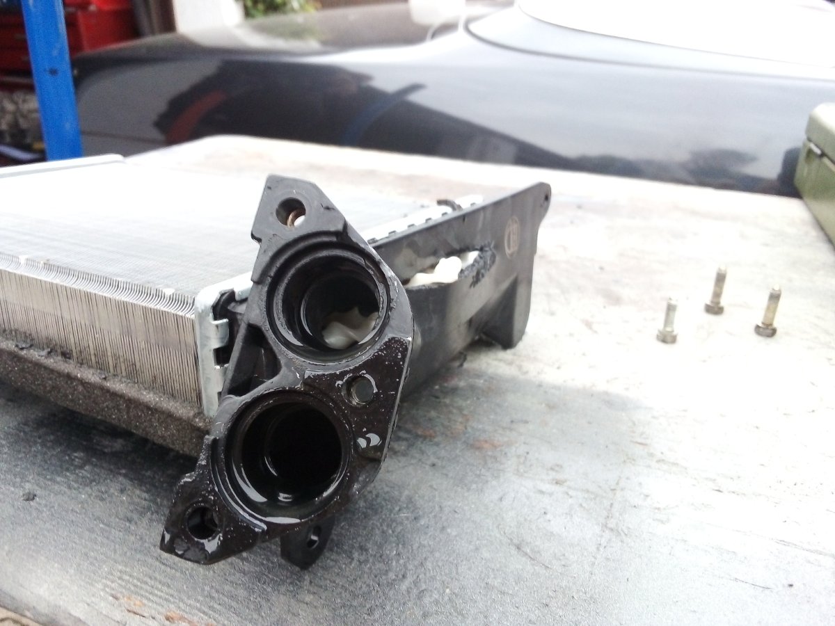

325i VFL Geschrieben: 28. Dezember 2025 #23 Meldung Teilen Geschrieben: 28. Dezember 2025 am vor 18 Stunden schrieb OO--II--OO: Und von welchem Modell ist der überhaupt ? Sieht ja so gar nicht nach E30 aus. Du solltest mal eine Klima oder einen Pollenfilterkasten im E30 einbauen, dann weißt auch wo der Tauscher hingehört. Zitieren Link zu diesem Kommentar https://e30-talk.com/topic/211821-k%C3%BChler-am-m40-mit-automatik-optimieren/#findComment-1859215 Auf anderen Seiten teilen Weitere Optionen zum teilen...
helheb Geschrieben: 28. Dezember 2025 #24 Meldung Teilen Geschrieben: 28. Dezember 2025 am Am 27.12.2025 um 15:07 schrieb OO--II--OO: Das Überdruckventil ist eher unwichtig, denn so'n Deckelventil öffnet ja eh nur, wenn schon alles zu spät ist -- der Zeiger schon mächtig im roten Bereich ist oder -- ZKD defekt ist (was aber beim M40 sehr selten ist) -- (und bei (m)einem alten E30 M40 kann auch mal ein altes Plastikröhrchen die "Überdruckfunktion" übernehmen (das neben dem Motorblock oder Zulauf zur Heizung . . . ich weiß aus eigener Erfahrung, wovon ich spreche ) Wichtiger ist eher, zu einem neuen Kühler den passenden Deckel zu finden (manchmal wird der alte gebrauchte Deckel beim neuen Kühler nicht dicht, und manchmal auch ein neuer Deckel nicht ! Aber manchmal helfen auch schon neue Dichtringe am alten Deckel (man muß solche aber erstmal finden/besorgen) . . . alles nicht soo einfach . . . Aber wahrscheinlich ist sein Problem ja eh nicht der Kühler Nicht ganz, nicht umsonst gab es Mal den rückruf zum Tausch des deckels des ausgleichsbehälters da die ab Werk verbauten nicht korrekt funktionierten und somit der wärmetauscher die Ausgleichsfunktion wie bei esgey übernehmen durfte Zitieren Link zu diesem Kommentar https://e30-talk.com/topic/211821-k%C3%BChler-am-m40-mit-automatik-optimieren/#findComment-1859217 Auf anderen Seiten teilen Weitere Optionen zum teilen...
OO--II--OO Geschrieben: 28. Dezember 2025 #25 Meldung Teilen Geschrieben: 28. Dezember 2025 ...aah-so, ein "mit-Klima"-Wärmetauscher. Mit so einem hatt' ich bis jetzt nie zu tun, drum kam er mir so fremd vor. Sollen dafür aber einfacher auszubauen sein. Deckelrückruf/-tausch ist mir bekannt ---> gab's aber nur mal bei/für einen Bekannten (M20 mit Klima), ich (M40 ohne Klima) wurde nicht angeschrieben. Auch andere mit 4-Zyl. ohne Klima nicht, evtl. hatten nur einige "mit-Klima"-Wärmetauscher da mal ein Problem. Zitieren An alle Gläubigen der heiligen TIS-Bibel (insbesondere deren fundamentalistischen Eiferer): Wahrlich ich sage euch ---> es muß nicht unbedingt teuer und aufwendig sein, einen E30 am Leben zu halten, denn es führen auch noch andere Wege nach Rom (bzw. zu einem genauso gut funktionierendem Auto), daher können meine Beiträge durchaus + auch gewollt auch mal kosten- und zeitsparende Alternativrouten aufzeigen (auch wenn diese dann gern + abwertend oder gar warnend als "Pfusch" betitelt werden). Da hier aber anscheinend trotzdem einige erhöhten Puls wegen meiner Beiträge bekommen (haben), hier noch folgender Hinweis: Zu Risiken + Nebenwirkungen einfach mal Hirn einschalten und mit gesundem Menschenverstand über mein Geschriebenes nachdenken bzw. einfach nicht blind nachmachen. Oder fragen Sie vorher Mechaniker/Mechanikerin(nen) bzw. in der (BMW-) Apotheke Ihres geringsten Mißtrauens. Rust never sleeps ! (Neil Young, 1979) Benzinverbrauch: BMW - 3er - 318i touring E30 - Spritmonitor.de Link zu diesem Kommentar https://e30-talk.com/topic/211821-k%C3%BChler-am-m40-mit-automatik-optimieren/#findComment-1859221 Auf anderen Seiten teilen Weitere Optionen zum teilen...
