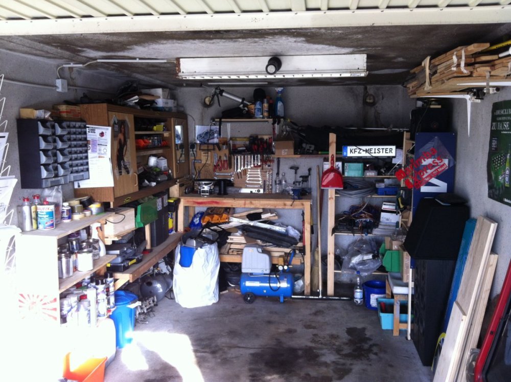

venom84 Geschrieben: 17. Dezember 2025 #12 Meldung Teilen Geschrieben: 17. Dezember 2025 Ich würde eine Holzkonstruktion vorziehen. Das passt auch am besten zum Punkt "Terrasse für Wohnzimmer". Die hintere Wand ist dann so gut wie zu (wegen Hang abfangen) und die Seiten kannst du nach und nach machen wie du es brauchst. Für einen "richtigen Arbeitsplatz" wo man auch im Winter etwas machen kann etc. musst du dann schon ordentlich Geld investieren. Das kannst aber auch bei einer gebrauchten Fertiggarage vergessen - Viel zu klein und anfällig für Schimmel. Ich habe selber 10 Jahre in so einer Garage gebastelt - Mit Auto drin nicht möglich, im Winter also kaum nutzbar. Zitieren Link zu diesem Kommentar https://e30-talk.com/topic/211814-erfahrungen-mit-transportaufbau-von-gebrauchter-fertiggarage-gesucht/#findComment-1858635 Auf anderen Seiten teilen Weitere Optionen zum teilen...
