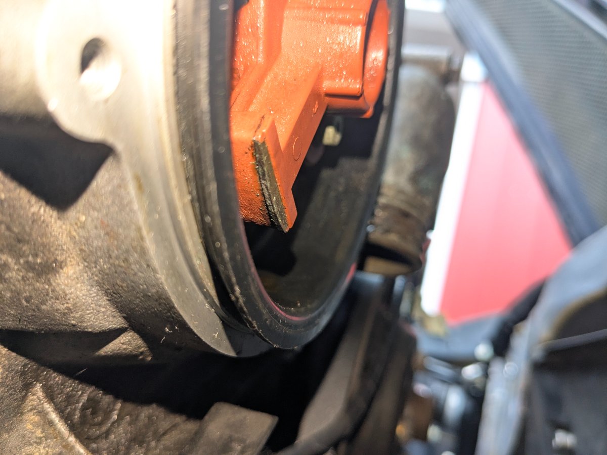

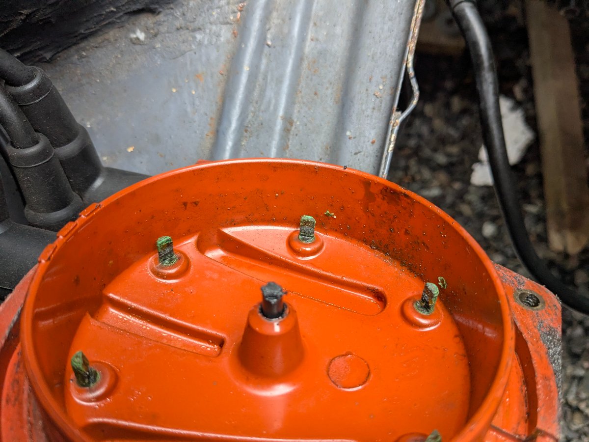

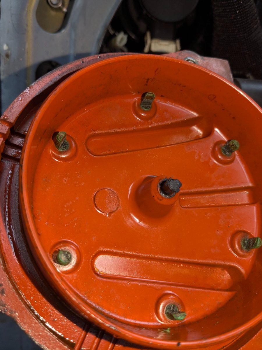

Dauerbastler Geschrieben: 29. November 2025 #1 Meldung Teilen Geschrieben: 29. November 2025 Hallo in die Runde, ich wollte über die Winterpause mal ein wenig Erfahrung am M30 sammeln und hatte aufgrund gleichmäßig 'schlechter' Kompression (6x ca. 8bar) vor, mal den Zylinderkopf zu demontieren, um die ZKD und Ventile wieder besser in Schuss zu bringen. Beim "Drucktest" (?) hat sich gezeigt, dass offenbar ein wenig Luft durch die AGA entweicht - ich vermute also etwas undichte Ventile (Verkokung?) und würde in dem Zug die ZKD eben auch gleich mittauschen. Soviel zur Vorgeschichte... Heute habe ich angefangen und beim Zündverteiler ist mir fast schlecht geworden; wollte mal eure Einschätzung dazu haben. Könnte es sein, dass diese Korrosion ein Grund für unregelmäßig schlechtes Startverhalten sein? Würdet ihr das komplett tauschen oder tatsächlich mit Schleifpapier/Feile an Werk zu gehen? Außerdem ist mir beim Demontieren des oberen Räderkasten aufgefallen, dass es so scheint, als wäre etwas an der Spannschiene des Kettentriebs abgebrochen. Offenbar bin ich aber auch zu blöd, um im Internet Bilder von orginalen Spannschienen zu finden. Kann mir da jemand sagen, ob da wirklcih was fehlt und ob das trotzdem noch so geht? Vielleicht hat ja noch wer ein Bild vom eigenen Umbau/Revision. Tatsächlich habe ich große Hemmungen, die ganze Front aufzumachen, zumal mir hierfür auch entsprechendes Werkzeug fehlt (für Mutter an Kurbelwelle, Abzieher usw.). Ich wollte also lediglich den Kopf runter, etwas aufhübschen und wieder drauf setzen. Es soll keine komplette Revidierung werden und der Motor soll auch nicht ausgebaut werden (d.h. Pleuel- und Hauptlager werde ich mir einfach einreden, dass die noch gut sind). Die Nockenwelle sieht übrigens wie eine 1 mit Stern aus. Keinerlei Riefen spürbar mit dem Fingernagel. Danke mal im Voraus und ein schönes Restwochenende euch allen. Gruß Sven Zitieren Link zu diesem Kommentar https://e30-talk.com/topic/211771-einsch%C3%A4tzung-z%C3%BCndverteiler-spannschiene-m30/ Auf anderen Seiten teilen Weitere Optionen zum teilen...
325i VFL Geschrieben: 30. November 2025 #2 Meldung Teilen Geschrieben: 30. November 2025 https://www.e30.de/forum/index.php?mode=thread&id=45433 Zitieren Link zu diesem Kommentar https://e30-talk.com/topic/211771-einsch%C3%A4tzung-z%C3%BCndverteiler-spannschiene-m30/#findComment-1857358 Auf anderen Seiten teilen Weitere Optionen zum teilen...

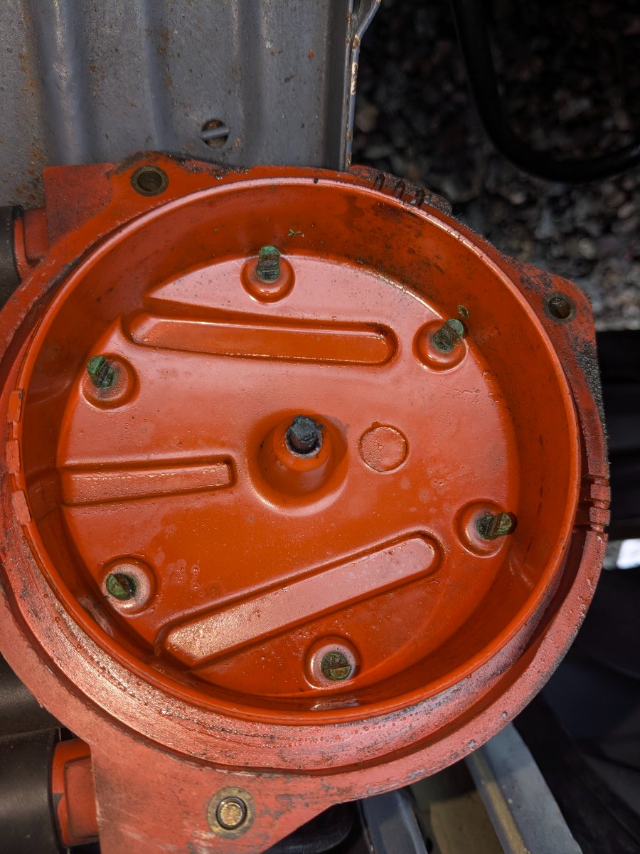

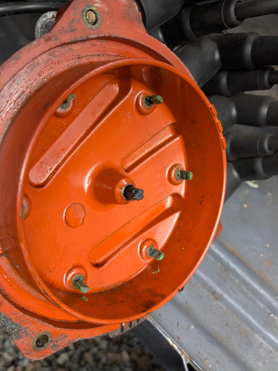

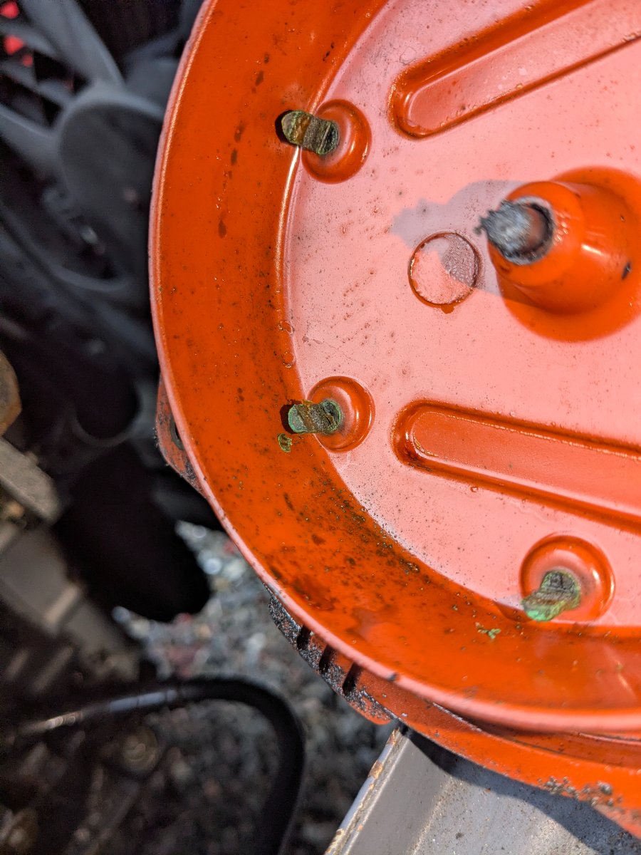

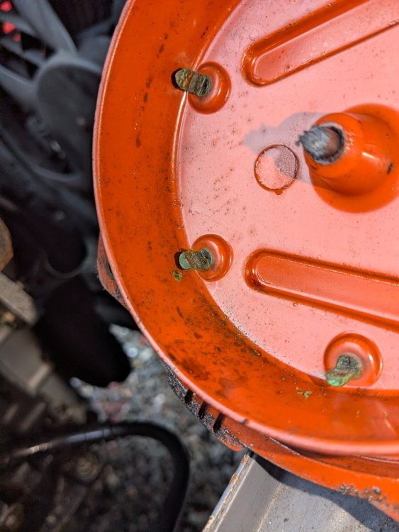

ripeete Geschrieben: 30. November 2025 #3 Meldung Teilen Geschrieben: 30. November 2025 Was mich beim zündverteiler eher stören würde, ist die grüne verfärbung. Wie kommt da wasser rein? Zitieren Link zu diesem Kommentar https://e30-talk.com/topic/211771-einsch%C3%A4tzung-z%C3%BCndverteiler-spannschiene-m30/#findComment-1857363 Auf anderen Seiten teilen Weitere Optionen zum teilen...
OO--II--OO Geschrieben: 30. November 2025 #4 Meldung Teilen Geschrieben: 30. November 2025 (bearbeitet) Wie feucht parkt denn dein Auto ? ---> Kappe + Finger ordentlich putzen + möglichst trocken parken Und wieviel Ventilspiel ist eingestellt ? ---> mehr Ventilspiel (auch wenn's dann bissl tickernder wird) ist oft besser für guten Leerlauf/Start/Kompression (M20 + M30). Die Venile "klappern sich dann besser ein/sauber (Rost, Ablagerungen)" als wenn die (zwar geräuscharm, aber) zu sanft schließen. Bearbeitet: 30. November 2025 von OO--II--OO Zitieren An alle Gläubigen der heiligen TIS-Bibel (insbesondere deren fundamentalistischen Eiferer): Wahrlich ich sage euch ---> es muß nicht unbedingt teuer und aufwendig sein, einen E30 am Leben zu halten, denn es führen auch noch andere Wege nach Rom (bzw. zu einem genauso gut funktionierendem Auto), daher können meine Beiträge durchaus + auch gewollt auch mal kosten- und zeitsparende Alternativrouten aufzeigen (auch wenn diese dann gern + abwertend oder gar warnend als "Pfusch" betitelt werden). Da hier aber anscheinend trotzdem einige erhöhten Puls wegen meiner Beiträge bekommen (haben), hier noch folgender Hinweis: Zu Risiken + Nebenwirkungen einfach mal Hirn einschalten und mit gesundem Menschenverstand über mein Geschriebenes nachdenken bzw. einfach nicht blind nachmachen. Oder fragen Sie vorher Mechaniker/Mechanikerin(nen) bzw. in der (BMW-) Apotheke Ihres geringsten Mißtrauens. Rust never sleeps ! (Neil Young, 1979) Benzinverbrauch: BMW - 3er - 318i touring E30 - Spritmonitor.de Link zu diesem Kommentar https://e30-talk.com/topic/211771-einsch%C3%A4tzung-z%C3%BCndverteiler-spannschiene-m30/#findComment-1857377 Auf anderen Seiten teilen Weitere Optionen zum teilen...

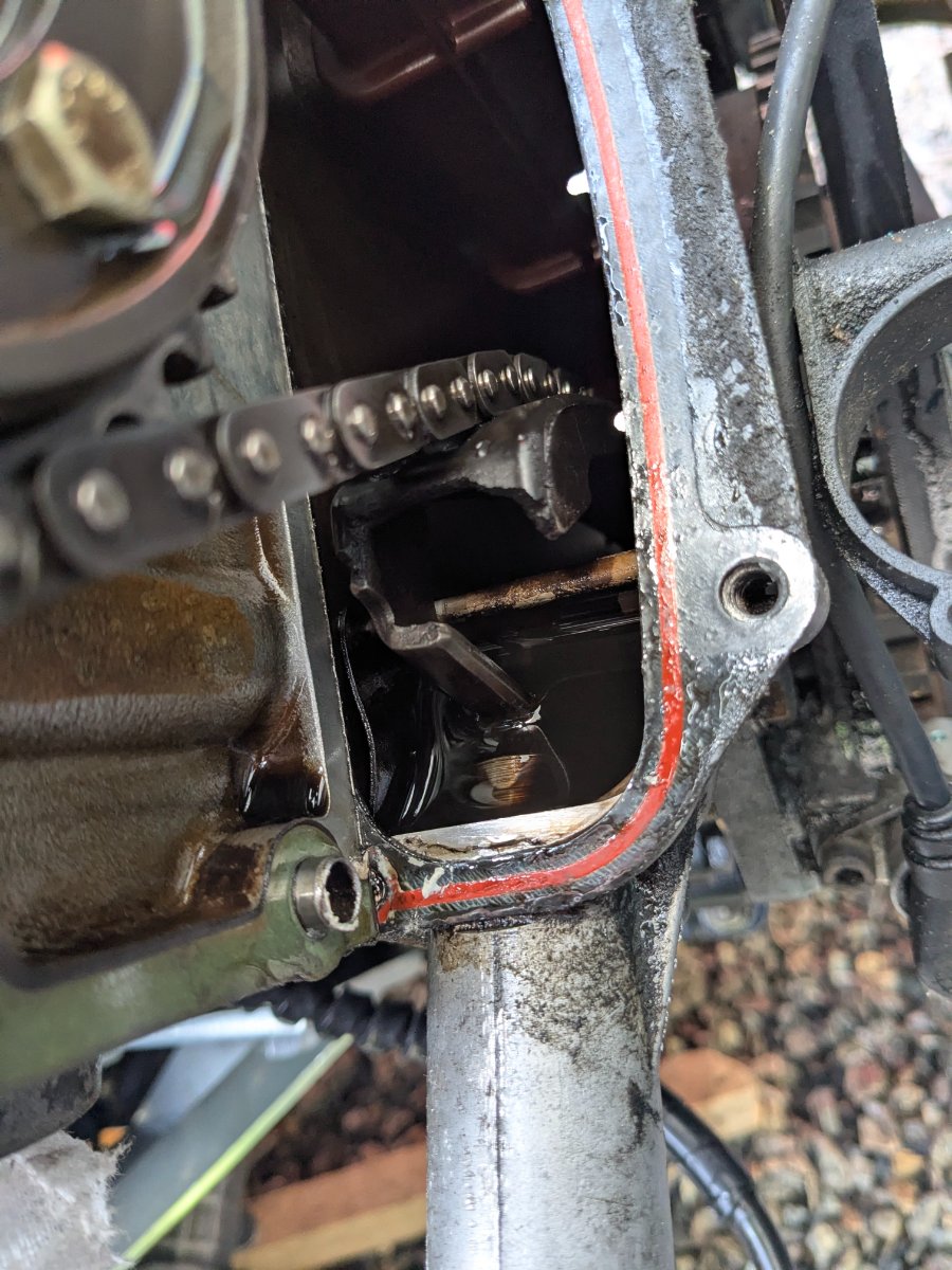

JET Geschrieben: 30. November 2025 #5 Meldung Teilen Geschrieben: 30. November 2025 am vor 18 Stunden schrieb Dauerbastler: Hallo in die Runde, ich wollte über die Winterpause mal ein wenig Erfahrung am M30 sammeln und hatte aufgrund gleichmäßig 'schlechter' Kompression (6x ca. 8bar) vor, mal den Zylinderkopf zu demontieren, um die ZKD und Ventile wieder besser in Schuss zu bringen. Beim "Drucktest" (?) hat sich gezeigt, dass offenbar ein wenig Luft durch die AGA entweicht - ich vermute also etwas undichte Ventile (Verkokung?) und würde in dem Zug die ZKD eben auch gleich mittauschen. Soviel zur Vorgeschichte... Heute habe ich angefangen und beim Zündverteiler ist mir fast schlecht geworden; wollte mal eure Einschätzung dazu haben. Könnte es sein, dass diese Korrosion ein Grund für unregelmäßig schlechtes Startverhalten sein? Würdet ihr das komplett tauschen oder tatsächlich mit Schleifpapier/Feile an Werk zu gehen? Außerdem ist mir beim Demontieren des oberen Räderkasten aufgefallen, dass es so scheint, als wäre etwas an der Spannschiene des Kettentriebs abgebrochen. Offenbar bin ich aber auch zu blöd, um im Internet Bilder von orginalen Spannschienen zu finden. Kann mir da jemand sagen, ob da wirklcih was fehlt und ob das trotzdem noch so geht? Vielleicht hat ja noch wer ein Bild vom eigenen Umbau/Revision. Tatsächlich habe ich große Hemmungen, die ganze Front aufzumachen, zumal mir hierfür auch entsprechendes Werkzeug fehlt (für Mutter an Kurbelwelle, Abzieher usw.). Ich wollte also lediglich den Kopf runter, etwas aufhübschen und wieder drauf setzen. Es soll keine komplette Revidierung werden und der Motor soll auch nicht ausgebaut werden (d.h. Pleuel- und Hauptlager werde ich mir einfach einreden, dass die noch gut sind). Die Nockenwelle sieht übrigens wie eine 1 mit Stern aus. Keinerlei Riefen spürbar mit dem Fingernagel. Danke mal im Voraus und ein schönes Restwochenende euch allen. Gruß Sven Hallo, das was Du da an "Wasser " siehst ist wahrscheinlich Kondensat. Das entsteht durch Temperaturunterschiede kalt/warm. Verteilerfinger und die Kappe müssen Dich nicht erschrecken. Die gehören mal ausgetauscht. Grüße aus dem Oberbergischen Zitieren Link zu diesem Kommentar https://e30-talk.com/topic/211771-einsch%C3%A4tzung-z%C3%BCndverteiler-spannschiene-m30/#findComment-1857383 Auf anderen Seiten teilen Weitere Optionen zum teilen...
touringDani Geschrieben: 30. November 2025 #6 Meldung Teilen Geschrieben: 30. November 2025 Das abgebrochene Stück Schiene findest du in Bröseln in der Wanne.Sieht bei fast allen M30 so aus mit der Zeit. Zitieren Link zu diesem Kommentar https://e30-talk.com/topic/211771-einsch%C3%A4tzung-z%C3%BCndverteiler-spannschiene-m30/#findComment-1857399 Auf anderen Seiten teilen Weitere Optionen zum teilen...
Dauerbastler Geschrieben: 1. Dezember 2025 Autor #7 Meldung Teilen Geschrieben: 1. Dezember 2025 Erstmal danke für die zahlreichen Rückmeldungen. am Am 30.11.2025 um 08:11 schrieb 325i VFL: https://www.e30.de/forum/index.php?mode=thread&id=45433 Das beruhigt mich vorerst mal, dass die Schiene einfach nur "wild" aussieht und doch noch nichts abgebrochen ist. Den Verschleißgrad möchte ich noch ein wenig näher betrachten, gibt's dazu auch eine allgemeingültige Aussage? am Am 30.11.2025 um 09:46 schrieb ripeete: Was mich beim zündverteiler eher stören würde, ist die grüne verfärbung. Wie kommt da wasser rein? am Am 30.11.2025 um 14:34 schrieb JET: Hallo, das was Du da an "Wasser " siehst ist wahrscheinlich Kondensat. Das entsteht durch Temperaturunterschiede kalt/warm. Verteilerfinger und die Kappe müssen Dich nicht erschrecken. Die gehören mal ausgetauscht. Grüße aus dem Oberbergischen Ob es sich wirklich nur um Kondensat handelt, kann ich (noch) nicht beurteilen. Der schwarze Kunststoffdeckel, der den O-Ring gegen den Räderkasten klemmt ist eingerissen bzw. es fehlt ein Stückchen. Ich könnte mir gut vorstellen, dass es dort im Laufe der Zeit ein wenig Feuchtigkeit gezogen hat. Der Finger und die Kappe werden gegen Neuteile ersetzt. am Am 30.11.2025 um 12:40 schrieb OO--II--OO: Wie feucht parkt denn dein Auto ? ---> Kappe + Finger ordentlich putzen + möglichst trocken parken Und wieviel Ventilspiel ist eingestellt ? ---> mehr Ventilspiel (auch wenn's dann bissl tickernder wird) ist oft besser für guten Leerlauf/Start/Kompression (M20 + M30). Die Venile "klappern sich dann besser ein/sauber (Rost, Ablagerungen)" als wenn die (zwar geräuscharm, aber) zu sanft schließen. Auto wird fast ausschließlich im freien geparkt, allerdings überziehe ich es immer mit einer Haube. Hintergrund ist, dass die Schiebedachdichtung eine noch offene Baustelle ist... Ab und an darf er auch unter's Carport bis meine Frau sich wieder beschwert. Das Ventilspiel wurde gemäß E30.de-Vorschlag eingestellt: 0,30mm und 0,35mm https://www.e30.de/fotostory/f00018/f00018.htm Welches Ventilspiel würdest du vorschlagen? am vor 21 Stunden schrieb touringDani: Das abgebrochene Stück Schiene findest du in Bröseln in der Wanne. Sieht bei fast allen M30 so aus mit der Zeit. Nachdem ich den Post von 325VFL bzw. SirFireKahn genauer angeschaut habe, denke ich nicht, dass bei mir was abgebrochen ist. Und wenn doch, werden wir es vermutlich nie erfahren, da ich die Ölwanne voraussichtlich niemals abschrauben werde .. gemäß nach dem Mythbuster-Prinzip: "i reject the reality and subsitute my own" - Adam Savage. Danke an alle. Ich werde sicher nochmal drauf zurückkommen, wenn ich mit dem Demontieren weiter gekommen bin. Gruß Sven Zitieren Link zu diesem Kommentar https://e30-talk.com/topic/211771-einsch%C3%A4tzung-z%C3%BCndverteiler-spannschiene-m30/#findComment-1857478 Auf anderen Seiten teilen Weitere Optionen zum teilen...
OO--II--OO Geschrieben: 1. Dezember 2025 #8 Meldung Teilen Geschrieben: 1. Dezember 2025 (bearbeitet) Ventilspiel paßt so (nur enger wär ungünstig gewesen). Unter 'ner Hülle . . . naja, regnet's zwar nicht rein, aber er trocknet (außer im Sommer) auch nie so richtig. Gut belüftet wäre wohl besser ---> den Carport um 1 Stellplatz erweitern (dann ist auch der Boden des Stellplatzes immer trocken) Wie oft fährst du damit ? Evtl. zu wenig ? ---> wer rastet, der rostet (weil er zu lang zu feucht ist/bleibt/wird ---> dann bringt auch 'ne neue Kappe langfristig nix) Bearbeitet: 1. Dezember 2025 von OO--II--OO Zitieren An alle Gläubigen der heiligen TIS-Bibel (insbesondere deren fundamentalistischen Eiferer): Wahrlich ich sage euch ---> es muß nicht unbedingt teuer und aufwendig sein, einen E30 am Leben zu halten, denn es führen auch noch andere Wege nach Rom (bzw. zu einem genauso gut funktionierendem Auto), daher können meine Beiträge durchaus + auch gewollt auch mal kosten- und zeitsparende Alternativrouten aufzeigen (auch wenn diese dann gern + abwertend oder gar warnend als "Pfusch" betitelt werden). Da hier aber anscheinend trotzdem einige erhöhten Puls wegen meiner Beiträge bekommen (haben), hier noch folgender Hinweis: Zu Risiken + Nebenwirkungen einfach mal Hirn einschalten und mit gesundem Menschenverstand über mein Geschriebenes nachdenken bzw. einfach nicht blind nachmachen. Oder fragen Sie vorher Mechaniker/Mechanikerin(nen) bzw. in der (BMW-) Apotheke Ihres geringsten Mißtrauens. Rust never sleeps ! (Neil Young, 1979) Benzinverbrauch: BMW - 3er - 318i touring E30 - Spritmonitor.de Link zu diesem Kommentar https://e30-talk.com/topic/211771-einsch%C3%A4tzung-z%C3%BCndverteiler-spannschiene-m30/#findComment-1857487 Auf anderen Seiten teilen Weitere Optionen zum teilen...
vokuhila Geschrieben: 13. Dezember 2025 #9 Meldung Teilen Geschrieben: 13. Dezember 2025 Verteiler + Finger so lassen, mal suber machen (vielleicht), tauschen musst Du nur wenn Du zu faul zum Saubermachen bist Spannschiene lassen und weiterfahren bis es was anderes am Motor zerlegt, der Kettentrieb beim M30 ist unkritisch Zitieren Link zu diesem Kommentar https://e30-talk.com/topic/211771-einsch%C3%A4tzung-z%C3%BCndverteiler-spannschiene-m30/#findComment-1858365 Auf anderen Seiten teilen Weitere Optionen zum teilen...
Scheineiliger Geschrieben: 13. Dezember 2025 #10 Meldung Teilen Geschrieben: 13. Dezember 2025 Federt der Kontaktstift in der Mitte auch noch, müsste man das nicht unbedingt tauschen. Es sei denn, die Dinger außen sind eingelaufen. Andererseits, ein Bisschen hier, ein wenig dort und so lange wie Brehmi die Teile noch produziert, würde ich das kaufen… Zitieren Link zu diesem Kommentar https://e30-talk.com/topic/211771-einsch%C3%A4tzung-z%C3%BCndverteiler-spannschiene-m30/#findComment-1858368 Auf anderen Seiten teilen Weitere Optionen zum teilen...
