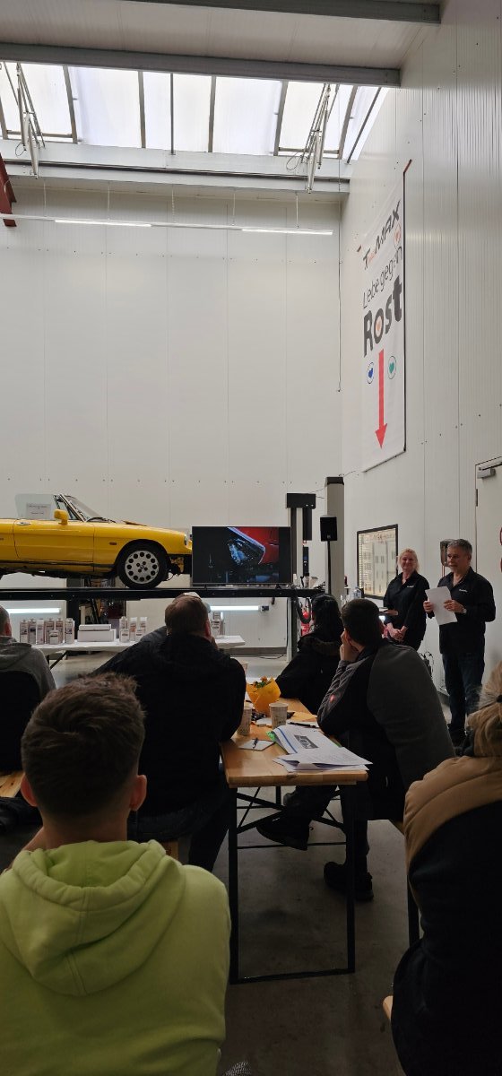

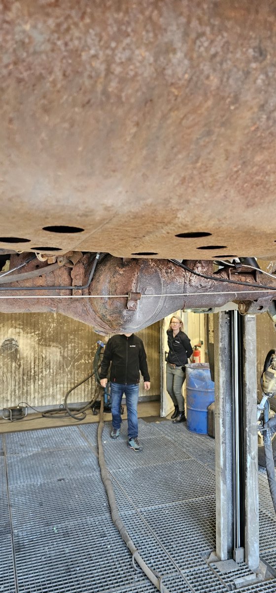

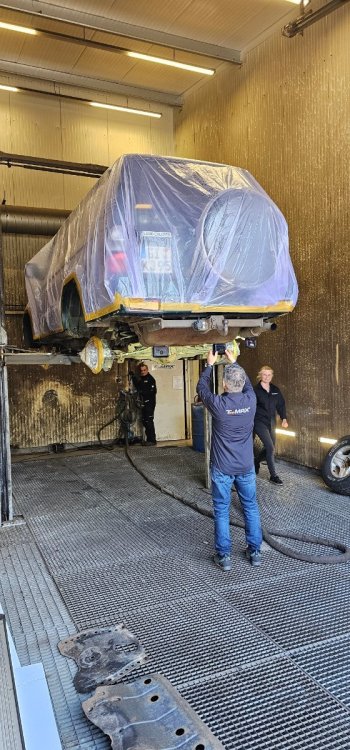

calypsorotmetallic Geschrieben: 26. November 2025 #3 Meldung Teilen Geschrieben: 26. November 2025 (bearbeitet) TimeMax sitzt in Trittau im Osten von Hamburg, also in direkter Nähe von meinem Wohnort. Die bieten an einigen Wochenenden Workshops bzw. Vorführungen an. Wir waren einmal da, das Unternehmen und das Angebot sind wirklich sehr interessant. Auch das recht große Produktportfolio wird erklärt und die Anwendung einige Produkte live gezeigt. Dazu erzählt der Inhaber von seinem echt sehr interessanten Lebenslauf. Ich weiß nicht, ob sich für jemanden aus Süddeutschland dafür eine Reise lohnt, aber wenn das mal passt, kann man sich das wirklich mal anschauen. Bearbeitet: 26. November 2025 von calypsorotmetallic Zitieren FREUDE HÖRT NIE AUF E30 320i VFL Cabrio calypsorot E39 540ia Touring Exclusive Edition titansilber Instagram: calypsorotmetallic Link zu diesem Kommentar https://e30-talk.com/topic/211754-unterbodenversieglung-nach-neuaufbau/#findComment-1857075 Auf anderen Seiten teilen Weitere Optionen zum teilen...

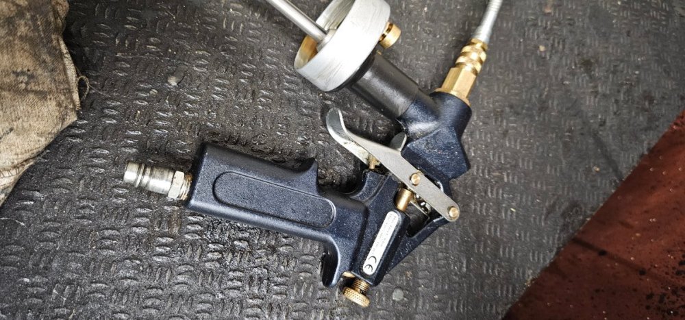

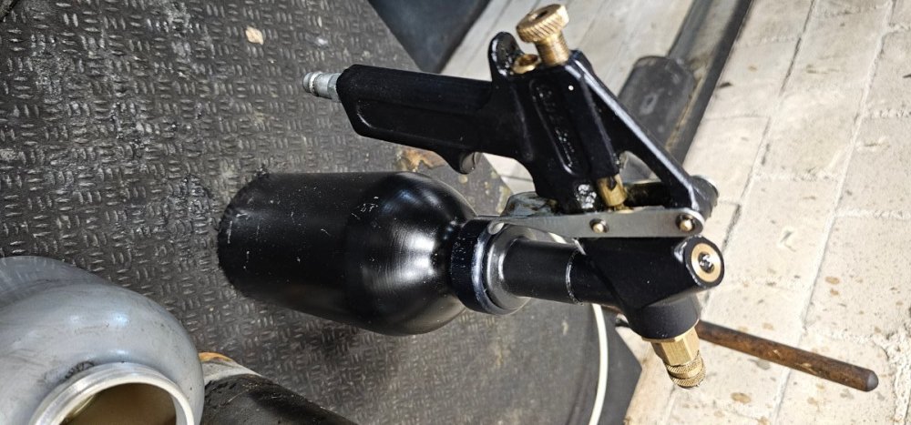

Beliebter Beitrag Keeg Geschrieben: 26. November 2025 Beliebter Beitrag #4 Meldung Teilen Geschrieben: 26. November 2025 Elaskon ist definitiv ein gutes Produkt, muss aber zwangsläufig mit der Druckbecherpistole dünnschichtig aufgetragen werden. -Bei zu viel Auftrag besteht die Gefahr von Rissbildung und dem Risiko des Unterwanderns. Ich persönlich verwende seit vielen Jahren das Fertan-Produkt "UBS 240" (früher UBS 220), als flexibles Wachs mit gutem Oberflächenabschluss. Vorteil: Es ist neben der Druckbecherpistole auch mit dem Pinsel verarbeitbar und hat keine Nachteile in großzügigerer Schichtdicke. Das ist gerade für schwierigere Bereiche, Ausbesserungen und punktuelles Auftragen praktisch und ich spare mir bei der U-Boden-Versiegelung das Abkleben von Fahrzeug und Halle. Nachteil: Es ist nicht völlig transparent und hat eine bernsteinfarbene Einfärbung (ich kann den Zustand des Untergrunds trotzdem noch problemlos erkennen). Grüße Fabi Zitieren >> So ein Auto fühlt man noch, egal ob beim Lenken, Bremsen oder Beschleunigen, merkt den Straßenzustand, ist als Fahrer noch gefordert. Heutige Modelle sind vielleicht sicherer, bequemer und leichter zu fahren, aber die wirkliche Fahrerei beschränkt sich oftmals nur noch auf das Beherrschen der unzähligen Knöpfe und Schalter. << Ohne Doppelscheinwerfer? Ohne Mich! Suche: Sport-Fahrer- und Beifahrersitz in Piniengrün (0215) Link zu diesem Kommentar https://e30-talk.com/topic/211754-unterbodenversieglung-nach-neuaufbau/#findComment-1857076 Auf anderen Seiten teilen Weitere Optionen zum teilen...

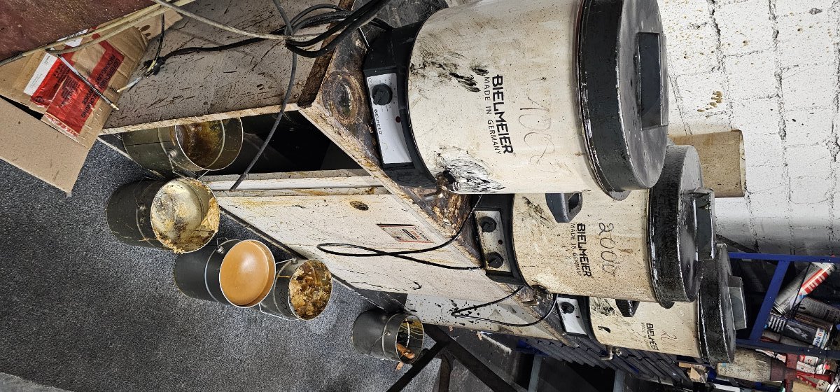

Keeg Geschrieben: 26. November 2025 #7 Meldung Teilen Geschrieben: 26. November 2025 (bearbeitet) Ich würde zu zwei Normdosen UBS 240 (je 1l) sowie 2 Dosen sprühbares Wachs (ob Fluidfilm oder ebenfalls UBS240 oder ...) mit verlängertem Holraumsondenaufsatz zur Vorversieglung von Holräumen sowie Falzen raten. Die Menge hängt natürlich ein bisschen davon ab wie weit du es treiben willst. Ob nur Unterboden und Radhäuser, oder inkl. Achsen, Tank u.ä.. Mit einem Liter kommt man schon recht weit. Ich erwärme die kompletten Dosen in einem ausrangierten Wasserkocher und arbeite dann meist mit einem Pinsel. Zu heiß ist unnötig dünnflüssig, daher muss das Wasserbad definitiv nicht kochend sein. Ich fülle mir das dann portionsgerecht aus der Normdose in eine kleine Schale oder Deckel von Sprühdosen um und leg damit unter'm Auto los (bevor man nur unnötig kleckert). Ergänzung am Rande zur Originalität @Diamond: Die Radhäuser waren ab Werk nicht schwarz, sondern überwiegend in Wagenfarbe. Der Unterboden war ebenfalls nicht so komplett benetzt und an vielen Stellen eher als klassische Nahtabdichtung mit dem Pinsel verstrichen. -Wobei ich das eher als Sparmaßnahme ab Werk sehe und deine Lösung deshalb nicht als schlecht empfinde. Grüße Fabi Bearbeitet: 26. November 2025 von Keeg Zitieren >> So ein Auto fühlt man noch, egal ob beim Lenken, Bremsen oder Beschleunigen, merkt den Straßenzustand, ist als Fahrer noch gefordert. Heutige Modelle sind vielleicht sicherer, bequemer und leichter zu fahren, aber die wirkliche Fahrerei beschränkt sich oftmals nur noch auf das Beherrschen der unzähligen Knöpfe und Schalter. << Ohne Doppelscheinwerfer? Ohne Mich! Suche: Sport-Fahrer- und Beifahrersitz in Piniengrün (0215) Link zu diesem Kommentar https://e30-talk.com/topic/211754-unterbodenversieglung-nach-neuaufbau/#findComment-1857105 Auf anderen Seiten teilen Weitere Optionen zum teilen...
