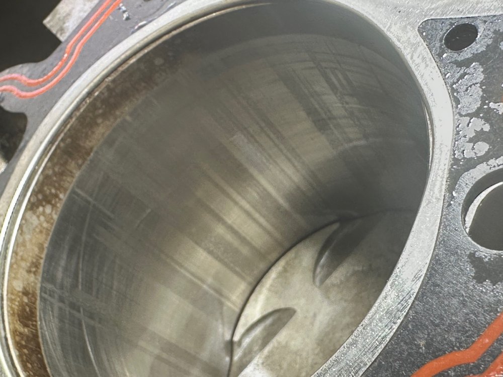

Selimo Geschrieben: 30. Dezember 2025 Autor #11 Meldung Teilen Geschrieben: 30. Dezember 2025 Es wird nicht langweilig. Mir viel auf dass ein fiesen immer lauter werdendes quietschen auftrat sobald der motor nach 30sek leicht auf Temperatur gekommen ist. Am nächsten Tag genau das selbe wieder. Hilft alles nichts, motor wieder raus. Und siehe da, laufbahn futsch. So sieht nun jede laufbahn aus. Sehr schön. Nun die frage an die Erfahrenen. Kann man aufgrund der Abnutzung (die nach nicht mal 1min laufzeit) erkennen woran es lag? War es wirklich jetzt das Todesurteil dass ich den Kolbenringstoß nicht kontrolliert habe? Trocken ist er sicher nicht gelaufen. Gibt es etwas bestimmtes worauf ihr beim Kauf des neuen Blockes achten würdet? Habe von Alusil statt Nikasil beschichtungen bei späteren Baujahren gelesen oder Alublockcmit Buchsen bei den TU Modellen welche auch passen sollten. Laufbahn und Gewinde Kontrollieren ist klar. Im Ort wird momentan ein Block mit einem rausgerissenen Kopfgewinde für 150€ Angeboten. So lange es nur eins ist sollte es ja mit Time Serts machbar sein.. (?) Mal schauen… Zitieren Link zu diesem Kommentar https://e30-talk.com/topic/211751-m52-fehler-bei-revision/#findComment-1859292 Auf anderen Seiten teilen Weitere Optionen zum teilen...
Businesstouring Geschrieben: 30. Dezember 2025 #12 Meldung Teilen Geschrieben: 30. Dezember 2025 Heilige Maria, das sieht Wild aus😳😳😳 Nur mal so gefragt, die Kolbeneinbaurichtung wurde schon beachtet beim zusammenbauen? Ich muss ehrlich gestehen, ich habe noch nie das Stoßspiel gemessen, bislang ging es immer gut aus. Ich verlasse mich da tatsächlich auf die Herstellertoleranzen. Auch wenn das der großteil für falsch hält.😅 Zitieren Link zu diesem Kommentar https://e30-talk.com/topic/211751-m52-fehler-bei-revision/#findComment-1859294 Auf anderen Seiten teilen Weitere Optionen zum teilen...
Selimo Geschrieben: 30. Dezember 2025 Autor #13 Meldung Teilen Geschrieben: 30. Dezember 2025 Ja, die Richtung der Kolben stimmt. 800001810000 war die Teilenummer der Ringe von Kolbenschmidt, eben kontrolliert. Ist auch kein Übermaß gewesen. Zitieren Link zu diesem Kommentar https://e30-talk.com/topic/211751-m52-fehler-bei-revision/#findComment-1859295 Auf anderen Seiten teilen Weitere Optionen zum teilen...
Scheineiliger Geschrieben: 30. Dezember 2025 #14 Meldung Teilen Geschrieben: 30. Dezember 2025 Schön… Vor dem Einsetzen wurde nicht viel sauber gemacht, der Bereich ganz oben sieht rostig aus.. Vor der Montage eingeölt? Eventuell zum Motorenbau bringen.. Zitieren Link zu diesem Kommentar https://e30-talk.com/topic/211751-m52-fehler-bei-revision/#findComment-1859297 Auf anderen Seiten teilen Weitere Optionen zum teilen...
REXX Geschrieben: 30. Dezember 2025 #15 Meldung Teilen Geschrieben: 30. Dezember 2025 (bearbeitet) 😌 Einbaurichtung der Ringe passt? Würde mal nen Kolben ziehen und das Stossspiel messen, das sollte aber eigentlich ja passen. Da umlaufend die Laufspuren sind, kommts von den Ringen/Ringfresser....aber warum?! Das selbe Schadensbild kenne ich von 2Taktern mit Nicasilzylindern, aber die waren jeweils frisch beschichtet, da gabs die letzten vermehrt Probleme mit der Zyl-Ring-Paarung&miderwertiger Beschichtung Bearbeitet: 30. Dezember 2025 von REXX Zitieren Link zu diesem Kommentar https://e30-talk.com/topic/211751-m52-fehler-bei-revision/#findComment-1859301 Auf anderen Seiten teilen Weitere Optionen zum teilen...
Schlabbeloui Geschrieben: 30. Dezember 2025 #16 Meldung Teilen Geschrieben: 30. Dezember 2025 am vor 3 Stunden schrieb Selimo: Trocken ist er sicher nicht gelaufen. Ganz sicher? Wenn das schon quietscht und die Laufbahn so schnell killt, würde ich sämtliche Ölbohrungen prüfen. Schöner Mist... kann mir Deine "Freude" vorstellen Hoffe der nächste Anlauf bringt den erhofften Erfolg! Zitieren Suche M42B18 Motor späte Auführung. Alternativ M42 Zylinderkopf (mit 6mm Ventilen) plus M42 Kettenkasten mit Umlenkschiene oder M44 Kettenkasten. Link zu diesem Kommentar https://e30-talk.com/topic/211751-m52-fehler-bei-revision/#findComment-1859303 Auf anderen Seiten teilen Weitere Optionen zum teilen...
JET Geschrieben: 30. Dezember 2025 #17 Meldung Teilen Geschrieben: 30. Dezember 2025 (bearbeitet) Hallo, nach 1 Min. Laufzeit so ein Bild? Da würde ich auch ehr auf mangelnde Schmierung tippen. Aber das sollte man dann auch an den Lager sehen. Könnten aber auch sein, das da die falschen Ringe drin sind. Ausbauen und prüfen. Oberhalb der Ringe im Block ist ja noch alles i.O. Da kann man mal versuchen, ob das Stosspiel noch nachvollziehbar ist. Grüße aus dem Oberbergischen Bearbeitet: 30. Dezember 2025 von JET Zitieren Link zu diesem Kommentar https://e30-talk.com/topic/211751-m52-fehler-bei-revision/#findComment-1859307 Auf anderen Seiten teilen Weitere Optionen zum teilen...
Selimo Geschrieben: 31. Dezember 2025 Autor #18 Meldung Teilen Geschrieben: 31. Dezember 2025 (bearbeitet) Stoß der Kolbenringe passt. Ölbohrungen sind alle Frei. Lagerschalen sehen Top aus und waren feucht. ich habe mir sehr sehr viel Zeit beim Reinigen des Blocks genommen. Alle innereien waren auch in Ultraschallbad. Die Laufbahnen sind oben nicht verrostet sondern verfärbt, auch ohne merkbare spuren deswegen hatte ich die damals nicht angerührt. Ich denke dass die Kolbenringe für die Grausguss Zylinder vorhergesehen waren und nicht Nikasil. Extrem Ärgerlich.. Vor allem da ich bei Leebmann bestellt habe. Und anhand der Fahrgestellnummer die Teile rausgesucht habe. Lehrgeld… Bearbeitet: 31. Dezember 2025 von Selimo Zitieren Link zu diesem Kommentar https://e30-talk.com/topic/211751-m52-fehler-bei-revision/#findComment-1859374 Auf anderen Seiten teilen Weitere Optionen zum teilen...
vokuhila Geschrieben: 1. Januar #19 Meldung Teilen Geschrieben: 1. Januar (bearbeitet) wieviel Öldruck hatte er denn ? und zieh mal nen Kolben und zeig Bilder Bearbeitet: 1. Januar von vokuhila Zitieren Link zu diesem Kommentar https://e30-talk.com/topic/211751-m52-fehler-bei-revision/#findComment-1859381 Auf anderen Seiten teilen Weitere Optionen zum teilen...
