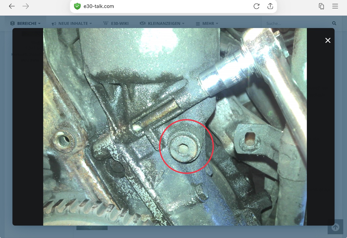

aprohfis Geschrieben: 3. September 2025 #1 Meldung Teilen Geschrieben: 3. September 2025 Wollte heute, nach langer Zeit meinen m40 in Betrieb nehmen, b.z.w. das erstmal starten. Muss dazu sagen, dass ich alles auseinander hatte. Kein Öldruck, beim Durchdrehen mit Starter, kommt auch kein Öl Ölrohr an. Ölfiltergehäuse etwas Öl aufgefüllt so das leicht bedeckt, Filter rein, wieder kein in öl-Leitung, zieht auch nicht in das Gehäuse. Habt Ihr einen Hinweis? Zitieren Link zu diesem Kommentar https://e30-talk.com/topic/211586-nach-revision-m40-kein-%C3%B6ldruck/ Auf anderen Seiten teilen Weitere Optionen zum teilen...
Mahathma Geschrieben: 3. September 2025 #2 Meldung Teilen Geschrieben: 3. September 2025 Hattest du die Ölwanne ab? Dann wäre es die Dichtung, an der Stelle, an der das Ölsaugrohr duchgeht. Oder das Saugrohr selbst. Oder hattest du den Druckregelkolben an der Ölpunme heraus? Sitzt der richtig? Unterer "Deckel" mit Sicherungsring: Sitzt das alles korrekt? Auch den Motor mal genau von außen absuchen: Ist da vielleicht was nach außen undicht? Ölfilterfuß mit seinen Stopfen. Öldruckschalter? Zitieren Zitat Sandmann (http://www.sandmanns-welt.de/): Die Zeit ist zu knapp für langweilige Autos, Abende vor dem Fernseher oder schlechten Wein... Restlicher Fuhrpark: Saab 9-3 SC TTiD Aero + 9-5 SC 2.3t SE + 900 II Cabrio 2.3i; Mazda MX-5 NB; VW T4 TDI Multivan; Benz 200D/8 (Arbeitsvorrat) Link zu diesem Kommentar https://e30-talk.com/topic/211586-nach-revision-m40-kein-%C3%B6ldruck/#findComment-1851756 Auf anderen Seiten teilen Weitere Optionen zum teilen...
Rara666 Geschrieben: 3. September 2025 #3 Meldung Teilen Geschrieben: 3. September 2025 (bearbeitet) Hatte das bei mir auch alles auseinander und das selbe Problem. In der Ölpumpe ist Luft weshalb sie nicht ansaugt. Das Öl läuft vom Filtergehäuse wieder direkt ab in die Ölwanne. Du musst die kleine Schraube seitlich öffnen und da drüber die Pumpe anfüllen. Mein Motor war auch sehr hartnäckig bis oben was ankam. Marco Bearbeitet: 3. September 2025 von Rara666 Anbei ein Bild aus dem Forum Zitieren Link zu diesem Kommentar https://e30-talk.com/topic/211586-nach-revision-m40-kein-%C3%B6ldruck/#findComment-1851759 Auf anderen Seiten teilen Weitere Optionen zum teilen...
aprohfis Geschrieben: 3. September 2025 Autor #4 Meldung Teilen Geschrieben: 3. September 2025 Ja, hatte wie gesagt alles draußen und meiner Meinung sorgfältigst auf einem Motorständer zusammen gebaut. Ja, Druckregelkolben extra den aus Kunststoff gekauft, alles sauber gemacht, Sprengring wieder drauf. Der Tipp mit der Schraube am ÖlFG von RARA 66 ist gut, werde ich mal versuchen, Danke. Wie lange darf Georgelt werden bis aus der Ölleitung, Öl auf die Nockenwelle tröpfelt? Kann mich noch dunkel an einen Beitrag von Gerd erinnern, da ging es auch um auffüllen vom Ölfiltergehäuse ja, nein, wie viel? Wenn Motor revidiert wurde. Zitieren Link zu diesem Kommentar https://e30-talk.com/topic/211586-nach-revision-m40-kein-%C3%B6ldruck/#findComment-1851762 Auf anderen Seiten teilen Weitere Optionen zum teilen...
OO--II--OO Geschrieben: 3. September 2025 #5 Meldung Teilen Geschrieben: 3. September 2025 (bearbeitet) Beim M20 hat's mit -- Öldruckschalter raus (damit die Luft leicht raus kann) -- Zündkerzen raus (dann dreht er schneller und weniger Lagerbelastung (Kurbelwelle) ) -- Benzinpumpensicherung raus -- starten (bis Öl aus der Öldruckschalter-Bohrung kommt) funktioniert. Falls du alleine bist, kannst ja unten überbrückend am Anlasser starten, dann wird die Sauerei nicht so groß (kannst sofort stoppen. sobald Öl kommt). Siehe auch dort: ( GELÖST )Öllampe an Armaturenbrett und Check Control - Allgemeines - E30-Talk.com Bearbeitet: 3. September 2025 von OO--II--OO Zitieren Da hier anscheinend einige erhöhten Puls wegen meiner Beiträge bekommen (haben), hier noch folgender Hinweis: Zu Risiken + Nebenwirkungen einfach mal Hirn einschalten und mit gesundem Menschenverstand über mein Geschriebenes nachdenken bzw. einfach nicht blind nachmachen. Oder fragen Sie vorher Mechaniker/Mechanikerin(nen) bzw. in der (BMW-) Apotheke Ihres geringsten Mißtrauens. Rust never sleeps ! (Neil Young, 1979) Benzinverbrauch: BMW - 3er - 318i touring E30 - Spritmonitor.de Link zu diesem Kommentar https://e30-talk.com/topic/211586-nach-revision-m40-kein-%C3%B6ldruck/#findComment-1851763 Auf anderen Seiten teilen Weitere Optionen zum teilen...

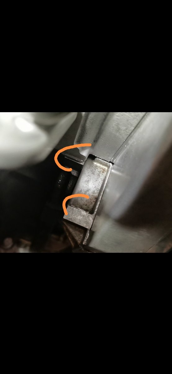

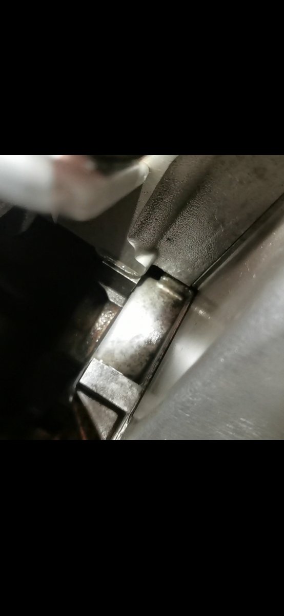

aprohfis Geschrieben: 6. Oktober 2025 Autor #13 Meldung Teilen Geschrieben: 6. Oktober 2025 Es ist ein Conti ZR - Satz, tendiere eher nicht so straff zu spannen. Zudem kommt ja auch noch das Öl dazu, wobei ich noch nicht genau sagen kann woher es genau kommt. Öldruckmessgerät ist nicht vorhanden. Habe mal auf dem Bild die Stelle markierten Kann leider erst am we. Weiter suchen. Hoffe das es nicht so schlimm wird. Danke für eure Unterstützung, bin für Hinweise immer dankbar. Gibt es im forum Nutzer die aus dem Nord östlichen Berlin kommen? Zitieren Link zu diesem Kommentar https://e30-talk.com/topic/211586-nach-revision-m40-kein-%C3%B6ldruck/#findComment-1853911 Auf anderen Seiten teilen Weitere Optionen zum teilen...
Mahathma Geschrieben: 6. Oktober 2025 #14 Meldung Teilen Geschrieben: 6. Oktober 2025 Das ist die Rückseite der ZR-Abdeckung BF-seitig mit Blick auf die Befestigung (von hinten) der Spannrolle? Das kommt vermutlich aus dem Wellendichtring der Nockenwelle. Der Motor ist ja zur BF Seite gekippt, weshalb das da unten herauskommen könnte nachdem es hinter der ZR-Abdeckung herunterlief. Aus der ZK-Dichtung wohl eher nicht, da der Ölkanal weiter in der Mitte liegt. Deckeldichtung macht auch gerne Ärger, aber da kommt das Öl in eher kleinen Mengen heraus. Was mich etwas wundert, ist die Sache, dass man das nach kurzer Laufzeit so sieht. Möglich wäre, dass die Bohrung hinter dem Wellendichtring mit irgendwas verstopft ist. Diese Bohrung ist dafür zuständig das Öl was aus den 1. NW-Lager nach vorne austritt wieder zurück zu leiten. Oder der WEDI ist völlig fritte und/oder hängt darin wie ein Schluck Wasser. Zitieren Zitat Sandmann (http://www.sandmanns-welt.de/): Die Zeit ist zu knapp für langweilige Autos, Abende vor dem Fernseher oder schlechten Wein... Restlicher Fuhrpark: Saab 9-3 SC TTiD Aero + 9-5 SC 2.3t SE + 900 II Cabrio 2.3i; Mazda MX-5 NB; VW T4 TDI Multivan; Benz 200D/8 (Arbeitsvorrat) Link zu diesem Kommentar https://e30-talk.com/topic/211586-nach-revision-m40-kein-%C3%B6ldruck/#findComment-1853925 Auf anderen Seiten teilen Weitere Optionen zum teilen...

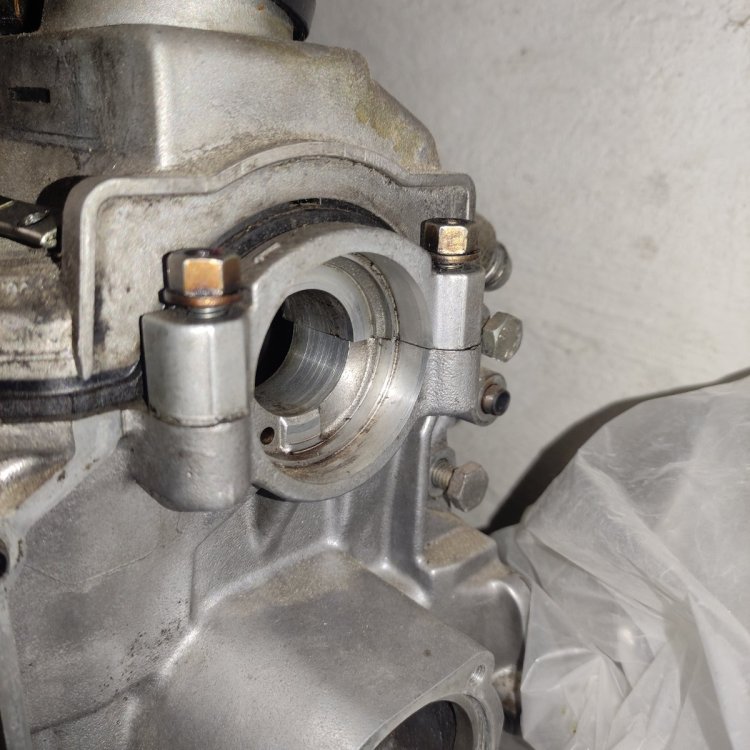

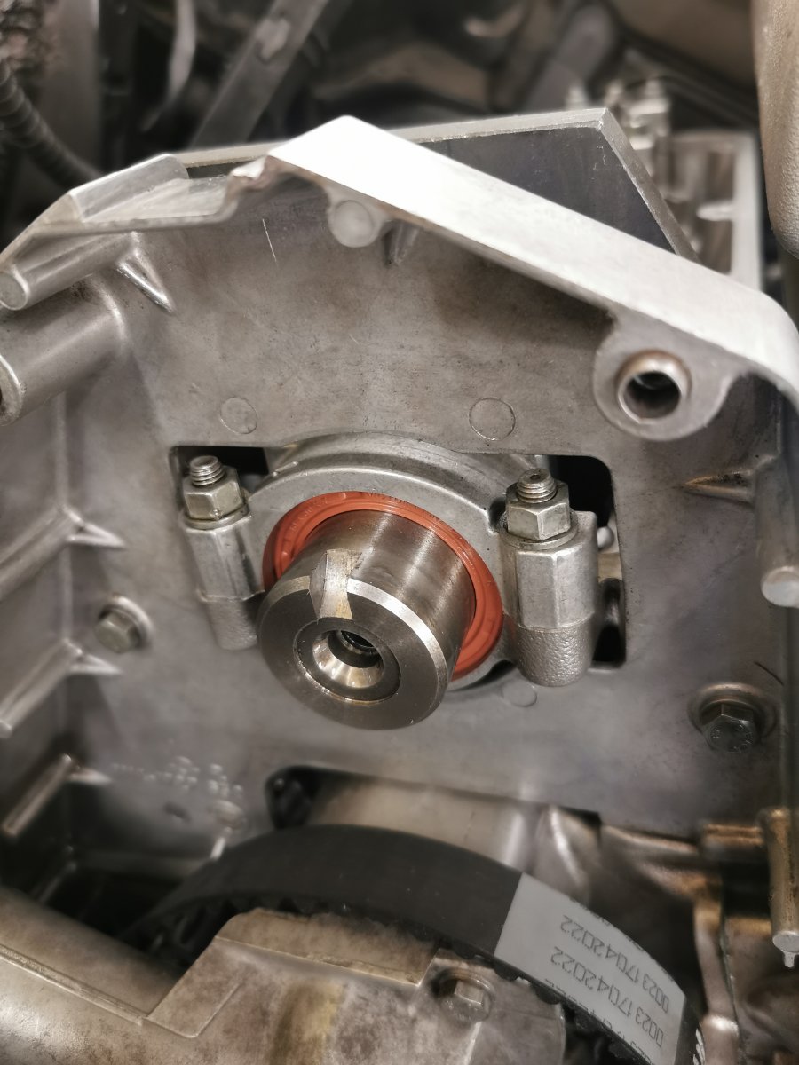

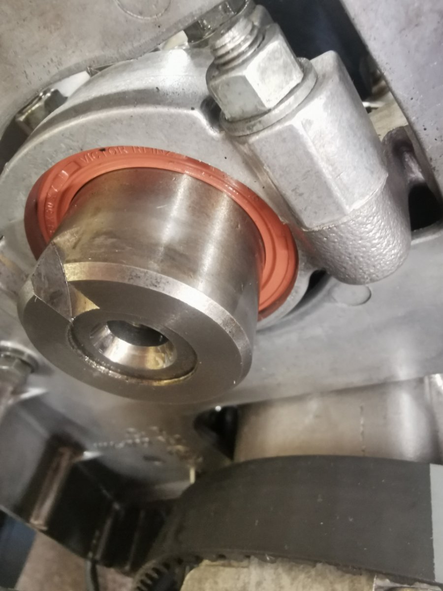

aprohfis Geschrieben: 11. Oktober 2025 Autor #18 Meldung Teilen Geschrieben: 11. Oktober 2025 Habe heute Zahnriehmen, Nockenwellenrad demontiert, es war etwas Öl im Steuergehäuse verteilt, es könnte vom Nockenwellendichtring her kommen. Wie wechselt man den Dichtring richtig ? Und was für eine Position ? Zwecks des quieken im warmen Zustand, Zahnriehmentrieb, konnte ich erstmal so nichts negatives feststellen, Wasserpumpe, Umlenkrolle, Spannrolle laufen weich. Habe aber festgestellt das Ich den Zahnriehmen mit Schrift (lesen) zum Motor hin verbaut habe. Zitieren Link zu diesem Kommentar https://e30-talk.com/topic/211586-nach-revision-m40-kein-%C3%B6ldruck/#findComment-1854322 Auf anderen Seiten teilen Weitere Optionen zum teilen...
Mahathma Geschrieben: 11. Oktober 2025 #19 Meldung Teilen Geschrieben: 11. Oktober 2025 Auf deinen Bildern ist ja eigentlich schon zu sehen, was zu machen ist Das erste NW-Lager öffnen und den WEDI dann abziehen. Ok. ich würde das Lager so nur öffnen, wenn die Nocken des ersten Zylinders nicht auf die Schlepphebel drücken. Versucher hier mal fachausdrücke zu vermeiden. Ansonsten alle Lager nach und nach aufschrauben, damit die Ventilfedern die NW nicht "durchwürgen". Beim späteren festschrauben in umgekehrter Reihenfolge vorgehen. Wenn man den neuen WEDI montiert ist die Kerbe für das Riemenrad der "Feind". An den scharfen Kanten kann man den neuen gleich wieder killen. Hierzu lege ich etwas Frischhaltefolie um den NW-Stumpf und öle das Ganze gut ein. Dann den WEDI vorsichtig darüber schieben. Eventuell mit einem passenden Rohrstück oä. nachschieben bis er weit genug hinten ist. Dann das, oder die Lager der NW wieder festziehen. Drehmomente gibt es in der Wiki. Bin grad zu faul zum nachschauen . Bevor du aber den Deckel des vorderen Lagers aufsetzt, muss rechts und links ein gaanz klein wenig Dichtmasse neben den WEDI um den Spalt am Lager abzudichten. Zitieren Zitat Sandmann (http://www.sandmanns-welt.de/): Die Zeit ist zu knapp für langweilige Autos, Abende vor dem Fernseher oder schlechten Wein... Restlicher Fuhrpark: Saab 9-3 SC TTiD Aero + 9-5 SC 2.3t SE + 900 II Cabrio 2.3i; Mazda MX-5 NB; VW T4 TDI Multivan; Benz 200D/8 (Arbeitsvorrat) Link zu diesem Kommentar https://e30-talk.com/topic/211586-nach-revision-m40-kein-%C3%B6ldruck/#findComment-1854325 Auf anderen Seiten teilen Weitere Optionen zum teilen...
aprohfis Geschrieben: 11. Oktober 2025 Autor #20 Meldung Teilen Geschrieben: 11. Oktober 2025 Habe das damals zwar mal gemacht, aber an die alte Position des WEDI kann ich mich nicht mehr erinnern, deshalb die Bilder. Auch ob es einen Anschlag für den WEDI gibt? Meinst Du den Übergang Lagerbock Zylinderkopf? Zitieren Link zu diesem Kommentar https://e30-talk.com/topic/211586-nach-revision-m40-kein-%C3%B6ldruck/#findComment-1854327 Auf anderen Seiten teilen Weitere Optionen zum teilen...
Mahathma Geschrieben: 11. Oktober 2025 #21 Meldung Teilen Geschrieben: 11. Oktober 2025 Habe mal schnell ein Bild von einem Zylinderkopf gemacht, der rumliegt: Hier sieht man recht gut die Kante, bis zu der der WEDI geschoben wird. Auch die Bohrung, durch die das Öl aus dem Lager wieder zurück fließt. Die sollte unbedingt frei sein. Einlaufriefen des WEDI auf der NW sind nicht so kritisch. Bevor die so tief werden, dass die ernsthaft Probleme machen ist die NW meist ohnehin verschlissen. Zitieren Zitat Sandmann (http://www.sandmanns-welt.de/): Die Zeit ist zu knapp für langweilige Autos, Abende vor dem Fernseher oder schlechten Wein... Restlicher Fuhrpark: Saab 9-3 SC TTiD Aero + 9-5 SC 2.3t SE + 900 II Cabrio 2.3i; Mazda MX-5 NB; VW T4 TDI Multivan; Benz 200D/8 (Arbeitsvorrat) Link zu diesem Kommentar https://e30-talk.com/topic/211586-nach-revision-m40-kein-%C3%B6ldruck/#findComment-1854331 Auf anderen Seiten teilen Weitere Optionen zum teilen...

aprohfis Geschrieben: 22. Oktober 2025 Autor #25 Meldung Teilen Geschrieben: 22. Oktober 2025 Habe heute den Dichtring an der Nockenwelle gewechselt. Es läuft weiter Öl, trotz Silicone im Bereich der Kontaktflächen Lagerbock, konnte beim Ausbau des DR nichts feststellen, das er weder falsch eingebaut war noch beschädigt. Zitieren Link zu diesem Kommentar https://e30-talk.com/topic/211586-nach-revision-m40-kein-%C3%B6ldruck/#findComment-1854917 Auf anderen Seiten teilen Weitere Optionen zum teilen...
