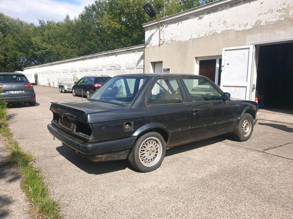

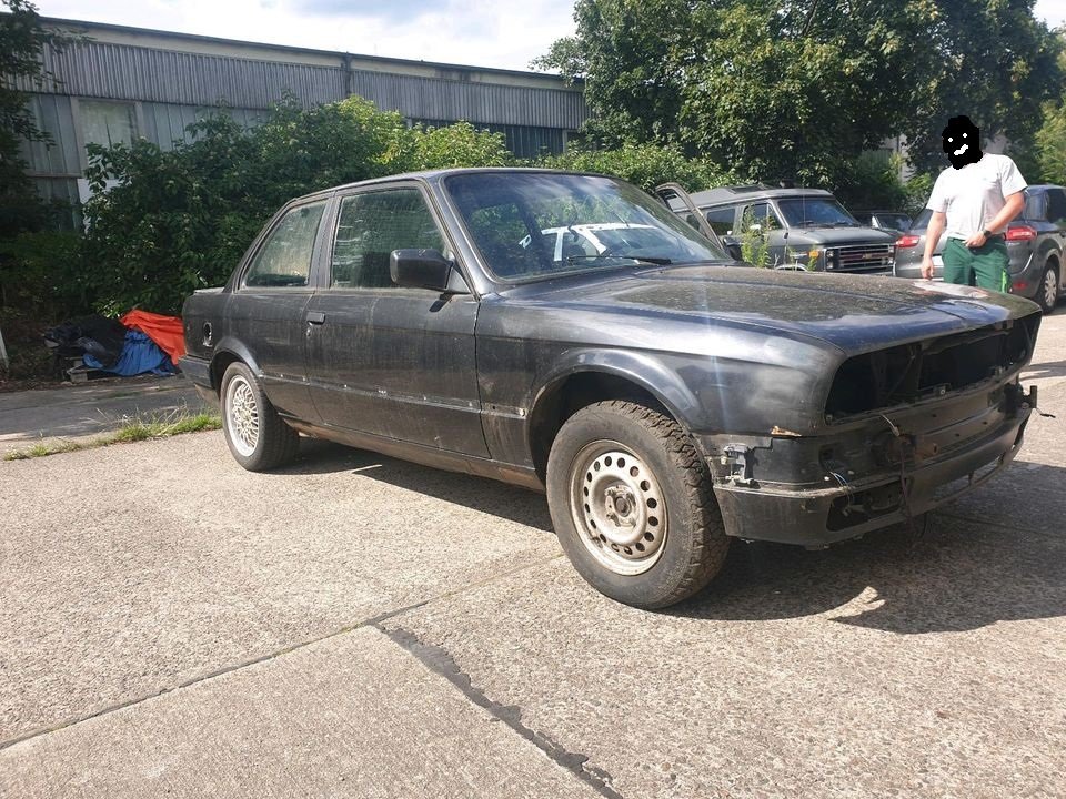

Beliebter Beitrag Grimmjar Geschrieben: 3. August Beliebter Beitrag #1 Meldung Teilen Geschrieben: 3. August (bearbeitet) Hier kommt nun der Platzhalter für meinen zweiten 24V Umbau. Dieses mal wird es aber ein recht kleiner Motor aus einem E39 523i. M52B25 ohne TÜ und Automatik. Basis wird ein ´90er Diamantschwarzer 320i in sehr schlechtem Zustand und NULL Ausstattung. Kein ABS, keine Servo, Kurbeln an Türen und Dach... Wenn die Werkstatt fertig ist, kommt das Teil erst einmal auf ein Drehgestell und wird von Unterbodenschutz und Rost befreit. Der Rost und das Schweißen wird meine Herausforderung an dem Umbau. Das ist doch Neuland für mich. Nicht das Schweißen an sich aber das "schön schweißen" Neben dem E30 und E39 habe ich schon diverse Teile besorgt: -Bremsen mit 5-Loch Umbau -Styling 15 und Styling 20 Felgen, welche je 5 Löcher haben -S3,25 Differential -Automatikgetriebe in 8HP mit viel Zubehör -Luftfahrwerk? -Stabi Kit -viele Teile habe ich eh noch liegen -und es folgen sicher noch einige tausend Euro bis zur Vollständigkeit. Zweite Herausforderung wird die Elektrik. Der Kabelbaum vom E30 ist gut zerrupft. Entweder flicke ich das alles wieder zusammen... ...oder ich rupfe und zupfe am Spender-Kabelbaum bis der in den E30 passt... Das würde auch bedeuten, dass ich das ABS/ASC vom E39 übernehme! Die Geschichte habe ich mir noch nicht angeschaut. Tino hatte mal sowas gemacht mit E38 Teilen wegen Geschwindigkeitssignal... Wenn ich das hincodiert bekomme, könnte das alles funktionsfähig werden. Bearbeitet: 4. August von Grimmjar Zitieren zähle bis zwölf...http://www.sysprofile.de/id176365 Link zu diesem Kommentar Auf anderen Seiten teilen Weitere Optionen zum teilen...

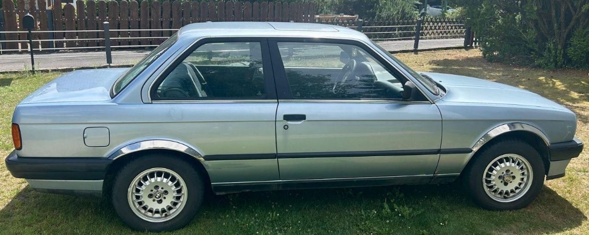

Grimmjar Geschrieben: 31. August Autor #24 Meldung Teilen Geschrieben: 31. August Nun hab ich ein Bremspedal für Automatik gesucht.... und nur das gefunden.... Der Plan hat sich also geringfügig geändert und die Fertigstellung dramatisch vereinfacht. Hat sogar Bremsscheiben hinten. Und überhaupt scheint er vollständig zu sein. Zitieren zähle bis zwölf...http://www.sysprofile.de/id176365 Link zu diesem Kommentar Auf anderen Seiten teilen Weitere Optionen zum teilen...

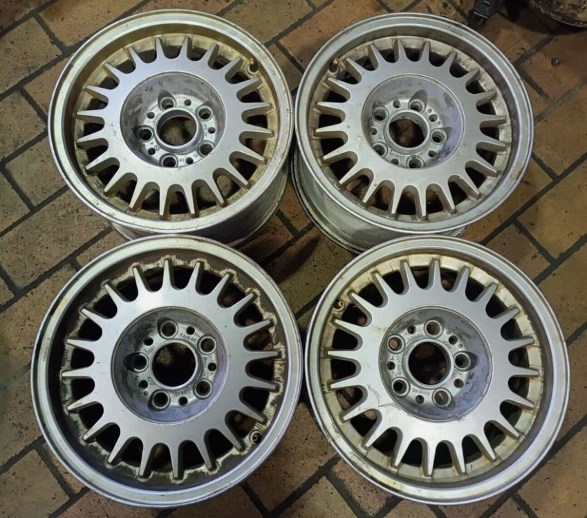

Grimmjar Geschrieben: 31. August Autor #25 Meldung Teilen Geschrieben: 31. August Warum will ich da auf einmal keine Styling 15 mehr drauf machen, sonder ungepflegte Styling 2 mit kleinem Nabendeckel? Zitieren zähle bis zwölf...http://www.sysprofile.de/id176365 Link zu diesem Kommentar Auf anderen Seiten teilen Weitere Optionen zum teilen...
