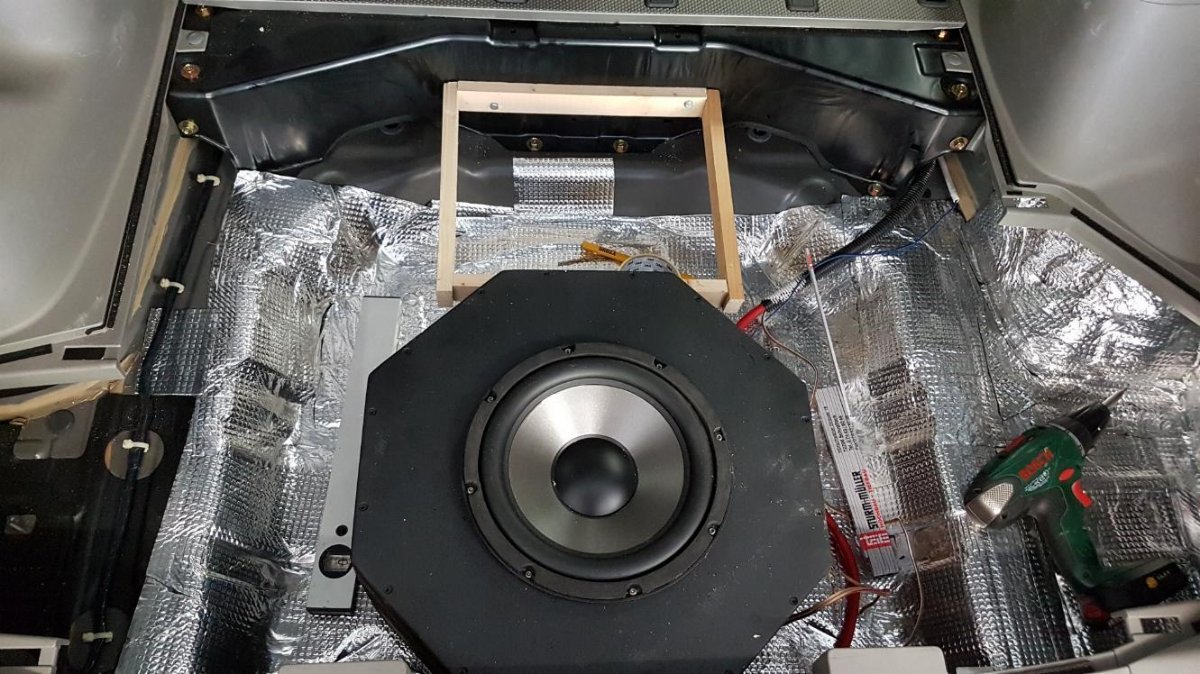

tim106 Geschrieben: 16. Mai #130 Meldung Teilen Geschrieben: 16. Mai Was ich diesen Winter im Cabrio verbaut hab + mein Fazit: - MTX 650S inkl. Hochtöner in den Spiegeldreiecken (Eton machen es auch) - Eton Micro (2x 85W RMS) unterm Armaturenbrett - 2x Pioneer TS-WX140DA unter den Sitzen - Modernes Pioneer-Radio mit minimalem DSP (LZK, Filter für spezifische Kanäle) Hinten hab ich nichts geändert. Fazit: Ich höre gerne laut Musik, daher war der Verstärker Pflicht und 2 Subs lohnen sich absolut. Für die Größe liefern die Pioneer echt stark ab. Einer reicht nicht. Bei den Cabrio-Sportsitzen passen sie allerdings nur extrem knapp drunter und berühren den Sitz auf der niedrigsten Stufe leicht. Würde deshalb heute eher noch flachere Subs nehmen. Auf eine DSP-Endstufe hab ich verzichtet, da ich den Eton günstig bekommen hab, kann man später nachrüsten. Insgesamt bin ich absolut happy mit dem Setup. Neu wären es ca. 800 CHF gewesen, vieles hab ich aber gebraucht gekauft. Zitieren Link zu diesem Kommentar https://e30-talk.com/topic/211477-lautsprecher-im-cabrio-etwas-abseits-der-%C3%BCblichen-l%C3%B6sungen/page/6/#findComment-1868602 Auf anderen Seiten teilen Weitere Optionen zum teilen...
