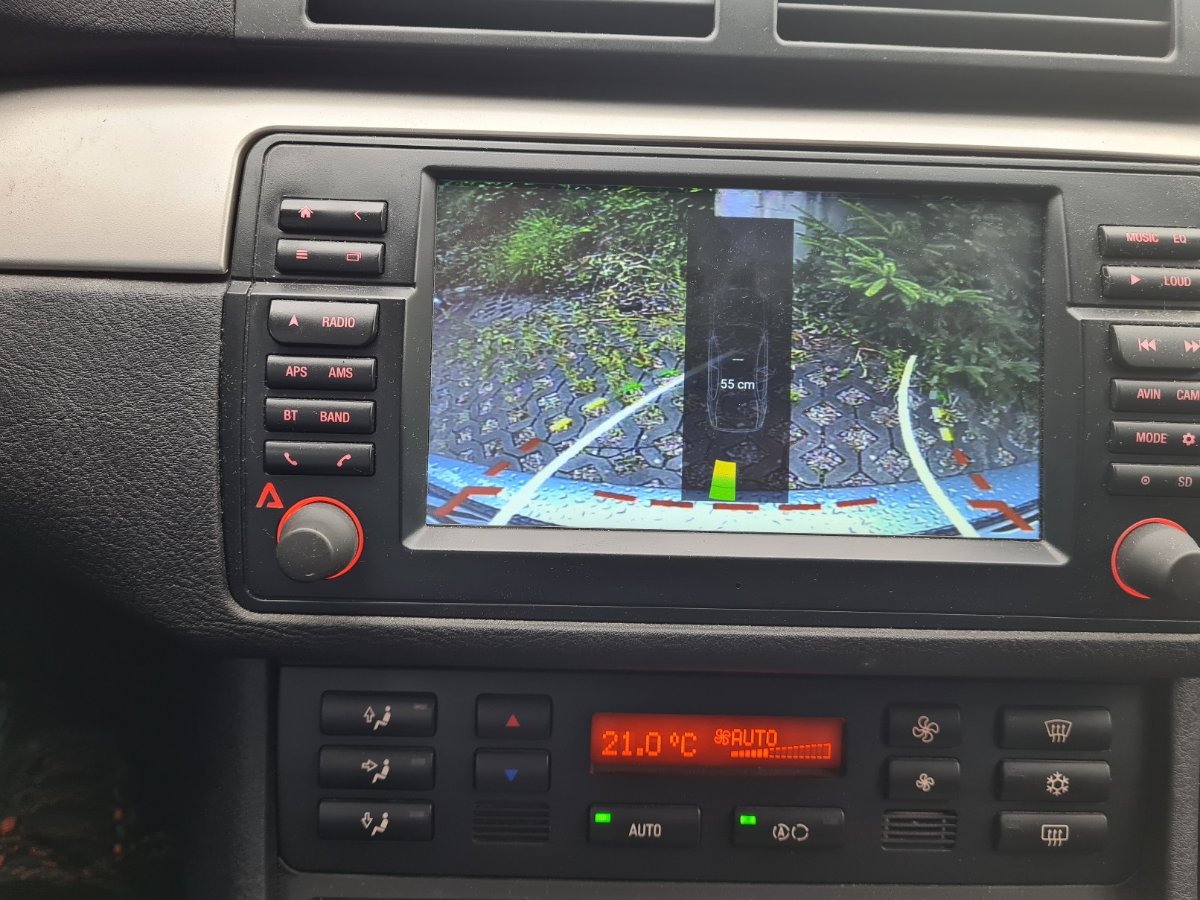

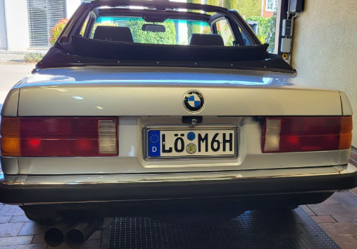

Georg Geschrieben: 14. Juli 2025 #7 Meldung Teilen Geschrieben: 14. Juli 2025 Warum nicht? Das 10-20€ Teil das ich mir mal besorgt habe war für den Einbau anstelle der einen Kennzeichenbeleuchtung. Ich habs umgebaut und wo anders an der Griffleiste eingesetzt. Das hat sogar eingeblendete Streifen in Rot/gelb/grün. Ob man wo gegen fährt sieht man eh und die Abstände bei den Markierungen kann man einmal anfahren und sich dann merken, wie viel cm da noch Platz ist. Das Zeug funtzt überraschend gut und ist präzise genug, auch wenns Billigstzeug aus China ist. Zitieren Auch ich gehe mit der Zeit und fahre E-Autos: E30, E31 und E46! Mein E30 Cabrio ist hier zu sehen und der ganz offene Klassiker hier Und wenns mal Probleme mit anderen BMWs außer dem E30 gibt kann man ja hier mal fragen. Link zu diesem Kommentar https://e30-talk.com/topic/211452-r%C3%BCckfahrkamera-nachr%C3%BCsten/#findComment-1848436 Auf anderen Seiten teilen Weitere Optionen zum teilen...
Beliebter Beitrag bastelbert Geschrieben: 14. Juli 2025 Beliebter Beitrag #8 Meldung Teilen Geschrieben: 14. Juli 2025 Im E46 habe ich das auch. Chinakamera mit Funk...beim E46 will keiner was durch die Kabeltülle vom Kofferraumdeckel (das Problem hätte der E30 ja nicht) fädeln...funktioniert so wie es soll. Ich brauche da kein 4K. Kann man auch so lösen das es optisch stimmig ist. Als Bildschirm der nicht als Fremdkörper wirkt, würde ich beim E30 einen Innenspiegel mit Monitor wählen. Zitieren Das BMW Cabrio ist eines jener sachlichen Transportmittel, das grundsätzlich offen, vollgetankt und mit dem Schlüssel im Zündschloß in der Garage stehen muß - für alle dringenden Fälle. auto motor & sport 22/86 Link zu diesem Kommentar https://e30-talk.com/topic/211452-r%C3%BCckfahrkamera-nachr%C3%BCsten/#findComment-1848437 Auf anderen Seiten teilen Weitere Optionen zum teilen...

bastelbert Geschrieben: 14. Juli 2025 #11 Meldung Teilen Geschrieben: 14. Juli 2025 Die hat das Teil nicht. Die findigen Spielfritzen in China bauen da einfach ein Gyroskop ein. Funktioniert natürlich nur in dem Moment in dem das Auto sich bewegt und ist mit Fahrzeugsystemen nicht vergleichbar. Die Abstandsanzeige ist wiederum "echt". Geht bei der BMW Generation über die IBUS-App die die Fahrzeugsensorik auslesen/darstellen kann. Zitieren Das BMW Cabrio ist eines jener sachlichen Transportmittel, das grundsätzlich offen, vollgetankt und mit dem Schlüssel im Zündschloß in der Garage stehen muß - für alle dringenden Fälle. auto motor & sport 22/86 Link zu diesem Kommentar https://e30-talk.com/topic/211452-r%C3%BCckfahrkamera-nachr%C3%BCsten/#findComment-1848461 Auf anderen Seiten teilen Weitere Optionen zum teilen...

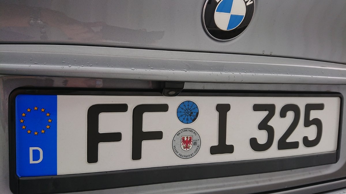

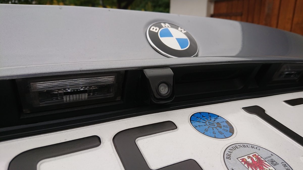

Georg Geschrieben: 14. Juli 2025 #12 Meldung Teilen Geschrieben: 14. Juli 2025 am vor einer Stunde schrieb Scheineiliger: @Georg Zeige mal her, Deine Lösung. Schaut nahezu genauso aus wie beim Heiko, nur dass meine Kamera etwas flacher baut. Die war ursprünglich auch als Einsatz in die Kennzeichenleuchte gedacht ich hab die seitlich gekürzt und dort wo beim E46 die eine innere Befestigungsschraube für die Griffleiste ist, diese Vertiefung passend ausgeschnitten. Hab sonst kein Bild davon. Spannung bekommt sie vom Rückfahrscheinwerfer der auch im Kofferraumdeckel ist. Vorne hab ich ein Android Radio wo das Empfängerteil an Cinch hängt. Hab grad nachgeschaut - das Teil hat grad mal 17,- gekostet. Zitieren Auch ich gehe mit der Zeit und fahre E-Autos: E30, E31 und E46! Mein E30 Cabrio ist hier zu sehen und der ganz offene Klassiker hier Und wenns mal Probleme mit anderen BMWs außer dem E30 gibt kann man ja hier mal fragen. Link zu diesem Kommentar https://e30-talk.com/topic/211452-r%C3%BCckfahrkamera-nachr%C3%BCsten/#findComment-1848463 Auf anderen Seiten teilen Weitere Optionen zum teilen...

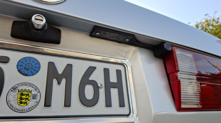

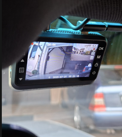

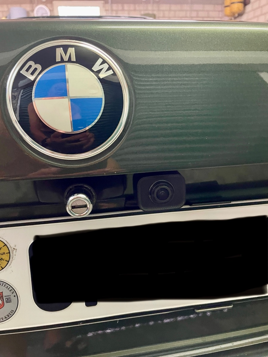

Beliebter Beitrag nokeagle Geschrieben: 30. Juli 2025 Beliebter Beitrag #13 Meldung Teilen Geschrieben: 30. Juli 2025 Ich hab mir auch eine Kamera nachgerüstet: Jedoch nicht als Rückfahrkamera sondern als Dashcam, die vorne und hinten mit aufnimmt. Von der Art der Befestigung ist das jedoch ähnlich. Ich hatte mir eine neue Kennzeichenbeleuchtung geholt, dort seitlich eine Öffnung reingefeilt und anstatt des "Dichtungsgummis", hab ich mir per 3D-Druck eine Halterung erstellt: Diese umfasst, bzw ersetzt den Dichtungsgummi und verlängert diesen nach Rechts zur Rückleuchte. Dort wird dann die Kamera direkt neben der Rückleuchte befestigt. Ist jetzt auch nicht direkt unsichtbar, jedoch ziemlich versteckt. Die Kabel werden hinter der Halterung in einer Art "Kabelrille" geführt. Zitieren Link zu diesem Kommentar https://e30-talk.com/topic/211452-r%C3%BCckfahrkamera-nachr%C3%BCsten/#findComment-1849625 Auf anderen Seiten teilen Weitere Optionen zum teilen...
MartinE30 Geschrieben: 30. Juli 2025 #14 Meldung Teilen Geschrieben: 30. Juli 2025 Ist das ein US-Heckblech? Zitieren Link zu diesem Kommentar https://e30-talk.com/topic/211452-r%C3%BCckfahrkamera-nachr%C3%BCsten/#findComment-1849631 Auf anderen Seiten teilen Weitere Optionen zum teilen...
NULLZWOtii Geschrieben: 30. Juli 2025 #15 Meldung Teilen Geschrieben: 30. Juli 2025 am vor 39 Minuten schrieb nokeagle: .... sondern als Dashcam, die vorne und hinten mit aufnimmt... Welche Kamera(s) hast Du genommen? Ich wäre an Details Deiner Installation interessiert. Zitieren Zitat Due to rising energy costs, the light at the end of the tunnel has been turned off. Sorry for inconvenience! Meine Homepage: ** nullzwotii.de ** *** Ein ///M sagt mehr als tausend Worte ...*** Suche: Blechteile malachit, gut erhalten, Großraum KÖLN Link zu diesem Kommentar https://e30-talk.com/topic/211452-r%C3%BCckfahrkamera-nachr%C3%BCsten/#findComment-1849633 Auf anderen Seiten teilen Weitere Optionen zum teilen...

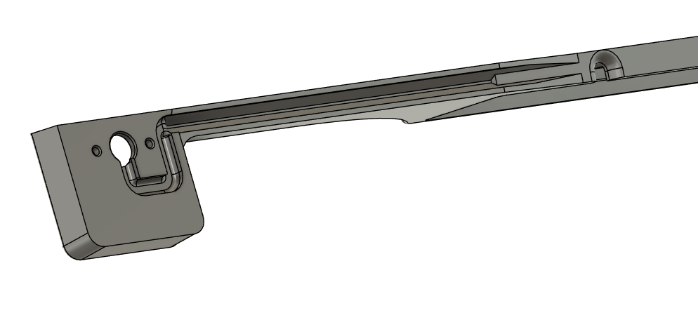

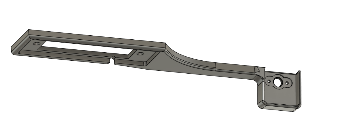

Beliebter Beitrag nokeagle Geschrieben: 30. Juli 2025 Beliebter Beitrag #16 Meldung Teilen Geschrieben: 30. Juli 2025 @Martin: Das ist tatsächlich ein Eigenbau... Mein Vorgänger hatte damals das Kennzeichen xx - E30. Damit er dieses behalten kann, hat er den hinteren Kennzeichenausschnitt verkleinert, damit nur die "schmalen" Kennzeichen reinpassen -> Ergo: Er durfte sein kurzes Kennzeichen behalten. Ich hab jetzt jedoch das Problem, dass das mit "H" ziemlich eng wird. Ein H Saison-Kennzeichen wäre so auch nicht möglich. Schlicht kein Platz auf dem Schild @NULLZWOtii: Ich hatte dieses Set hier verwendet https://amzn.to/4fiGTfU Ist zum einkleben an der Frontscheibe (Auf dem Bild ist das vordere Modul noch nicht montiert gewerden). Hatte mir dazu noch ein Direktanschlussset und einen gewinkelten USB-C Adapter geholt. Ist jetzt relativ knapp neben dem Rückspiegel montiert. Bei Bedarf kann ich gerne noch Bilder schicken. Ggf. kann ich euch auch dieses 3D-File zur Verfügung stellen oder drucken (hab selbst ne kleine Firma für 3D-Druck-Teile, jedoch würde ich dieses Teil nicht mit den in den Shop nehmen, da es einfach zu spezifisch ist) Zitieren Link zu diesem Kommentar https://e30-talk.com/topic/211452-r%C3%BCckfahrkamera-nachr%C3%BCsten/#findComment-1849635 Auf anderen Seiten teilen Weitere Optionen zum teilen...
der-wasguckstdu-dreier Geschrieben: 31. Juli 2025 #17 Meldung Teilen Geschrieben: 31. Juli 2025 Wenn mir das Gesamtkonzept gefällt, wäre ich durchaus an der Datei interessiert! Zitieren Mit freundlichen Grüßen, Julius _____________________________________________ meine Fotostory: Das Calypsorote Nudelsieb (und das Orientblaue Wunder) Link zu diesem Kommentar https://e30-talk.com/topic/211452-r%C3%BCckfahrkamera-nachr%C3%BCsten/#findComment-1849755 Auf anderen Seiten teilen Weitere Optionen zum teilen...
Scheineiliger Geschrieben: 31. Juli 2025 #18 Meldung Teilen Geschrieben: 31. Juli 2025 Das ist auf jeden Fall dezent angebracht. Spiegelverkehrt, also Kamera links, fände ich besser, weil dann im Bild nicht nur das direkt hinterherfahrende Auto zu sehen ist. Irgendwo verstecken sich bei mir auch ein Paar Sets … Man wirft ja nix weg…. Zitieren Link zu diesem Kommentar https://e30-talk.com/topic/211452-r%C3%BCckfahrkamera-nachr%C3%BCsten/#findComment-1849758 Auf anderen Seiten teilen Weitere Optionen zum teilen...

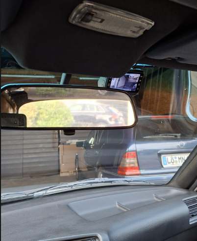

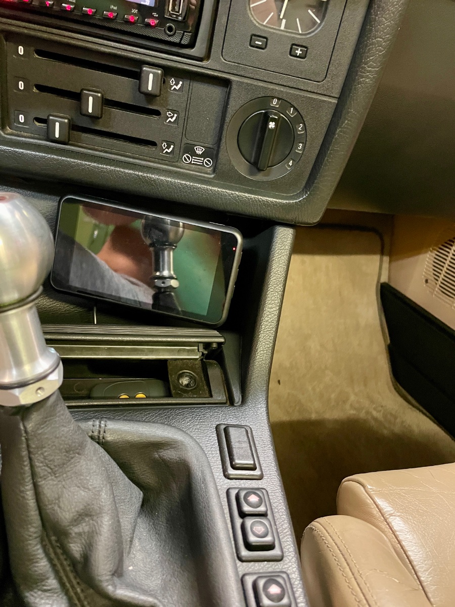

Beliebter Beitrag nokeagle Geschrieben: 1. August 2025 Beliebter Beitrag #19 Meldung Teilen Geschrieben: 1. August 2025 @ScheineiligerIch denke das Teil zu spiegeln wäre sicherlich auch möglich, da würde ich jedoch keine Garantie auf Passgenauigkeit geben ;) Hier mal ein ein paar Bilder, wie es jetzt derzeit bei mir im Fahrzeug aussieht: Auf der rechten Seite hab ich noch ein Stück doppelseitiges Schaumklebeband mit dazwischengepackt, damit es etwas fixiert wird an der Rückleuchte. Ich hab dazu lediglich die Kennzeichenleuchte leicht angefeilt und seitlich im "versteckten" Bereich ein Loch in das Plexiglas gebohrt, um das Kabel durchzuführen. Von Außen sieht die Beleuchtung noch Original aus und so musste ich auch kein Loch ins Blech bohren. Geht alles wieder Rückstandslos weg... Habs schon probiert, denn im ersten Versuch hatte ich die Kamera noch falschrum drin Auf der Rückseite habe ich eine kleine Kabelführung mit eingebaut. Da hatte ich das Kabel dann reingelegt und mit Heisskleber eingeklebt. Dann ist das gleichzeitig noch eine "Gummiartige" Rückseite, d.h. der Lack wird auch nicht beschädigt. Zitieren Link zu diesem Kommentar https://e30-talk.com/topic/211452-r%C3%BCckfahrkamera-nachr%C3%BCsten/#findComment-1849816 Auf anderen Seiten teilen Weitere Optionen zum teilen...
nokeagle Geschrieben: 1. August 2025 #20 Meldung Teilen Geschrieben: 1. August 2025 E30_Kamera_Halter.stl Hier wäre noch die dazugehörige Datei. Wenn es jemand gedruckt braucht, kann er sich gerne bei mir melden. E30_Kamera_Halter.stl Zitieren Link zu diesem Kommentar https://e30-talk.com/topic/211452-r%C3%BCckfahrkamera-nachr%C3%BCsten/#findComment-1849821 Auf anderen Seiten teilen Weitere Optionen zum teilen...
der-wasguckstdu-dreier Geschrieben: 2. August 2025 #21 Meldung Teilen Geschrieben: 2. August 2025 Geht der Monitor während der Fahrt aus oder nervt der einen die ganze Zeit? Zitieren Mit freundlichen Grüßen, Julius _____________________________________________ meine Fotostory: Das Calypsorote Nudelsieb (und das Orientblaue Wunder) Link zu diesem Kommentar https://e30-talk.com/topic/211452-r%C3%BCckfahrkamera-nachr%C3%BCsten/#findComment-1849872 Auf anderen Seiten teilen Weitere Optionen zum teilen...
Scheineiliger Geschrieben: 3. August 2025 #22 Meldung Teilen Geschrieben: 3. August 2025 Je nach Schaltung, bei Rückwärtsgang an. Oder wie bei @nokeagle als rückwärtige Kamera dauerhaft. Je nachdem kann es eine kleine Zeit brauchen, bis das Bild da ist. Zitieren Link zu diesem Kommentar https://e30-talk.com/topic/211452-r%C3%BCckfahrkamera-nachr%C3%BCsten/#findComment-1849960 Auf anderen Seiten teilen Weitere Optionen zum teilen...
NULLZWOtii Geschrieben: 4. August 2025 #23 Meldung Teilen Geschrieben: 4. August 2025 am Am 2.8.2025 um 05:57 schrieb der-wasguckstdu-dreier: Geht der Monitor während der Fahrt aus oder nervt der einen die ganze Zeit? Meine Dashcam schaltet den Monitor ab, wenn kein Ereignis stattfindet. Nach Einstöpseln und nach Sichern eines Videos ist der für ein paar Sekunden eingeschaltet. Selbst wenn er läuft, stört mich das bei der Fahrt überhaupt nicht, die Cam hängt halb hinterm Innenspiegel, bei mir zwecks Zugänglichkeit auf der linken Seite. Zitieren Zitat Due to rising energy costs, the light at the end of the tunnel has been turned off. Sorry for inconvenience! Meine Homepage: ** nullzwotii.de ** *** Ein ///M sagt mehr als tausend Worte ...*** Suche: Blechteile malachit, gut erhalten, Großraum KÖLN Link zu diesem Kommentar https://e30-talk.com/topic/211452-r%C3%BCckfahrkamera-nachr%C3%BCsten/#findComment-1850051 Auf anderen Seiten teilen Weitere Optionen zum teilen...

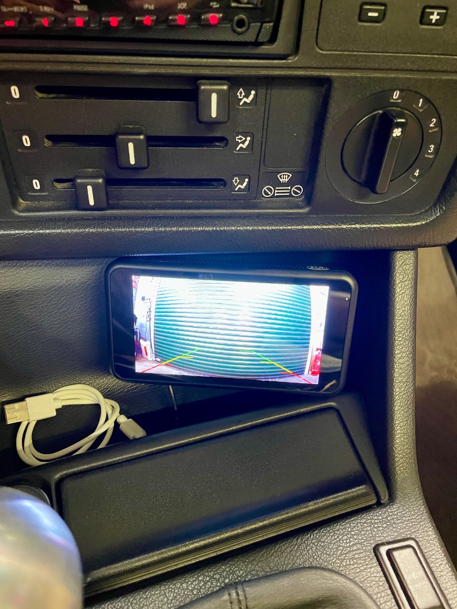

CF325i Geschrieben: 14. August 2025 Autor #24 Meldung Teilen Geschrieben: 14. August 2025 Hat zwar etwas gedauert, bis ich mich entschieden habe. Von der ursprünglichen Idee mit Bluetooth und altem Handy, habe ich mich verabschiedet. Es ist diese Kamera geworden, funktioniert meiner Meinung nach sehr gut. Kamera Zitieren Link zu diesem Kommentar https://e30-talk.com/topic/211452-r%C3%BCckfahrkamera-nachr%C3%BCsten/#findComment-1850602 Auf anderen Seiten teilen Weitere Optionen zum teilen...
