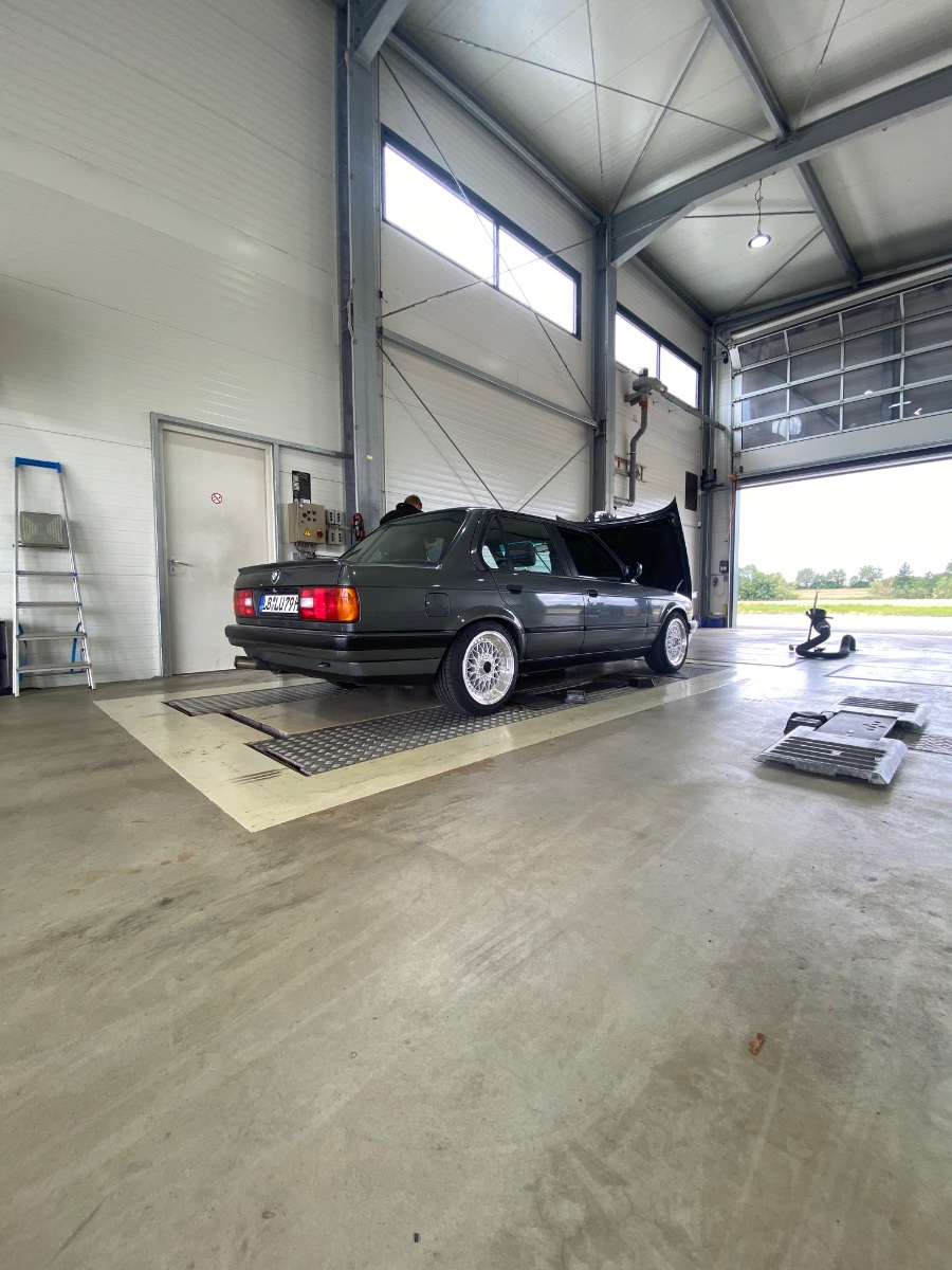

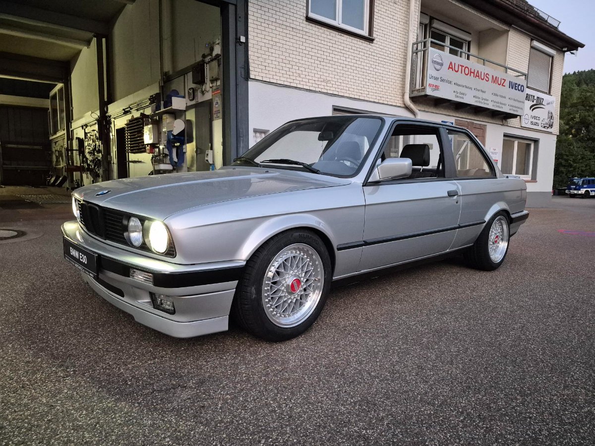

am Am 12.7.2025 um 14:39 schrieb LukasUng:
Cup-Kit 60/40, Maxilite Rs 7j mit 195/50/16 und 8j mit 215/45/16.
H-Kennzeichen hab ich behalten dürfen :D
Sieht stark aus:daumen:
https://e30-talk.com/topic/211437-welche-h%C3%B6he-sieht-gut-aus/page/2/#findComment-1848426
am vor 10 Stunden schrieb venom84:
weil (nun endlich mal) die Reifenkombi auch zur Felgenkombi passt

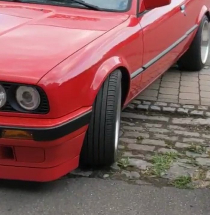

@LukasUng gefällt mir auch richtig gut die RadReifenKombination👍🏻
Mit dem TA Deep Gewinde ists bei 7x16 ET25 m.M.n. je nach Reifen zu eng zwischen Reifen und Verstellmutter.
7x16 Et25 +10mm Distanzen. 205/45/16Screenshot_20250716_150305.jpg

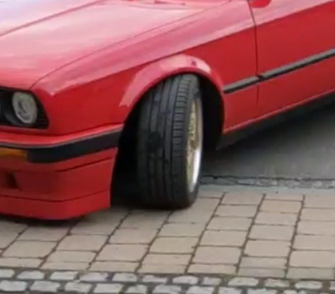

Kommt auf die Tieferlegung an. Bei über 60 mm hatte ich da schon mit 14" Kreuzspeichen an der VA Probleme.
Die Maxilite 7x16 RS Nachbauten haben ja ET28, deshalb wäre interessant zu wissen, ob das nur mit Spurplatten passt (wovon ich ausgehe).

am Am 16.7.2025 um 15:04 schrieb REXX:
Ich muss nochmal genau schauen, aber mit 8mm / Seite Platte ist der Abstand zur Verstellmutter echt nur wenige mm. Ich denke 10er Platte / Seite ist das Minimum.
