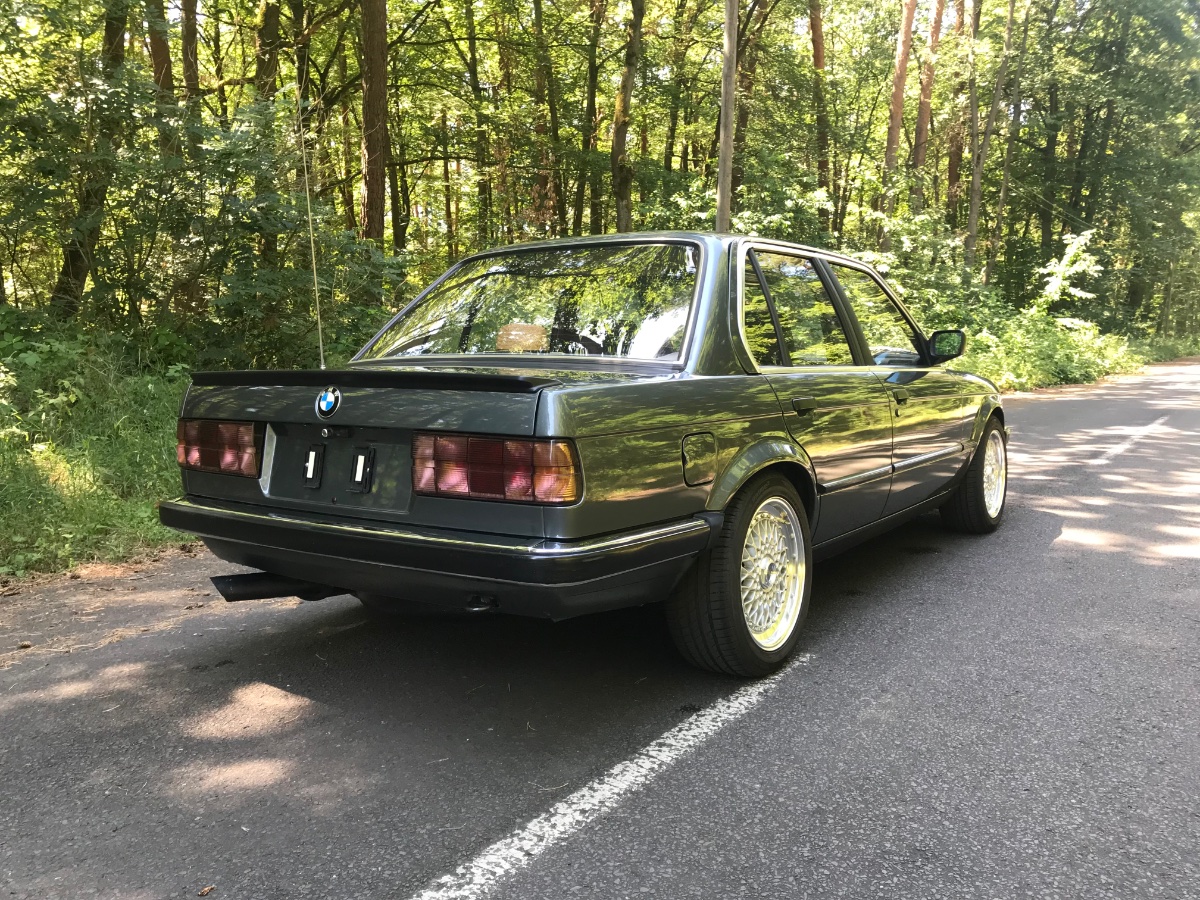

Limofreak Geschrieben: 9. Juli 2025 #2 Meldung Teilen Geschrieben: 9. Juli 2025 (bearbeitet) Ich hatte auf meinem VFL 325i 4türer die Lenso BSX in 7,5x16 ET 25 rundum mit einer vom Gutachten abweichenden Reifengröße verbaut (Einzelabnahme1). An der VA 205/50 16 und HA 225/45 16. Hatte den Vorteil, dass es Eibach 40/30 und den Radläufen am VFL stimmig war. Die Räder mit gleicher Reifengröße hat jetzt ein Kumpel auf seinem NFL Cabrio, hier macht sich der NFL Hängearsch mit 60/40 Fahrwerk richtig bemerkbar. Bei moderater Tieferlegung finde ich auch heute noch die eher ballonartigen Reifengrößen schöner, ist aber Geschmacksache. Bearbeitet: 9. Juli 2025 von Limofreak Bild Zitieren SUCHE - AC Schnitzer Alu-Schaltknauf Danke an den Talk - AC Schnitzer Außenspiegel - AC Schnitzer Seitenschweller - AC Schnitzer Heckemblem S3 original - AC Schnitzer Seitendekor (oder die genauen Maße zur Nachfertigung) Danke an den Talk - Doorboards (Jehnert / MB Quart oder guten Nachbau) Link zu diesem Kommentar https://e30-talk.com/topic/211437-welche-h%C3%B6he-sieht-gut-aus/#findComment-1848048 Auf anderen Seiten teilen Weitere Optionen zum teilen...
Scheineiliger Geschrieben: 9. Juli 2025 #3 Meldung Teilen Geschrieben: 9. Juli 2025 Es muss einzig und allein Dir gefallen, Mit persönlich gefallen Ballonräder mit übertriebenem Tiefbett und Schräger Spur überhaupt nicht.. Das @Limofreak sieht sehr gut aus… Zitieren Link zu diesem Kommentar https://e30-talk.com/topic/211437-welche-h%C3%B6he-sieht-gut-aus/#findComment-1848067 Auf anderen Seiten teilen Weitere Optionen zum teilen...
Limofreak Geschrieben: 9. Juli 2025 #4 Meldung Teilen Geschrieben: 9. Juli 2025 Danke für die Blumen. Eine nicht mehr existierende Werkstatt hat das Serienfahrwerk damals ausgemessen um die sinnvollste Tieferlegung zu messen. Es wurden dann Eibach Federn, die für VA und HA separat bestellt wurden und (zumindest damals) nicht als Komplett Kit verfügbar waren. Das Auto gehört jetzt @M_1329 , allerdings fährt Sie den Wagen aktuell auf 15er Werkskreuzern. Ich wollte es damals zum VFL passend in der klassischen Optik, daher habe ich die Reifengrößen von AlpinaHartgeSchnitzer übernommen und drauf gepfiffen, was im Lenso Gutachten stand (natürlich mit dem Herrn Ingenieur vorher abgeklärt und mit der Berechnung von Reifenrechner.at zusätzlich die Abrollgrößen usw belegt). Das Thema Bereifung ist meiner Meinung nach beim e30 etwas tricky, beim VFL schaut ein gezogener Reifen unpassend aus, wenn man die Kiste nicht press auf den Asphalt runterdreht und beim NFL ist es optisch hinten immer zu tief, da helfen auch die dickeren Federunterlagen irgendwann nichts mehr. Also entweder nur die VA tiefer legen (AP Fahrwerk, steht an meinem Cabrio jetzt auch an) oder gleich mittels Gewindefahrwerk so justieren, dass die Radläufe optisch zueinander passen. Dasselbe Thema habe ich schon immer mit Alpina Frontspoilern. Von Vorne geil, von der Seite optisch ne Katastrophe. Stimmig ist da in der Linienführung nichts mehr. Aber wie @Scheineiliger so schön sagte: am vor 10 Minuten schrieb Scheineiliger: Es muss einzig und allein Dir gefallen, Mein Cabrio steht seit letzter Woche testweise auf King Felgen in 7x15 ET12 und mit dem Serien M-Tech Fahrwerk schaut das echt bescheiden aus. Mit den 7,5x16 Schnitzer Rädern wirkte die ganze Fuhre optisch viel harmonischer. Zitieren SUCHE - AC Schnitzer Alu-Schaltknauf Danke an den Talk - AC Schnitzer Außenspiegel - AC Schnitzer Seitenschweller - AC Schnitzer Heckemblem S3 original - AC Schnitzer Seitendekor (oder die genauen Maße zur Nachfertigung) Danke an den Talk - Doorboards (Jehnert / MB Quart oder guten Nachbau) Link zu diesem Kommentar https://e30-talk.com/topic/211437-welche-h%C3%B6he-sieht-gut-aus/#findComment-1848070 Auf anderen Seiten teilen Weitere Optionen zum teilen...

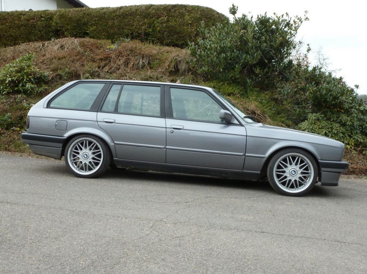

NULLZWOtii Geschrieben: 9. Juli 2025 #21 Meldung Teilen Geschrieben: 9. Juli 2025 am vor 2 Stunden schrieb Michii318: ...Okay danke dir. Lässt sich diese Höhe dann noch gut im Alltag fahren, oder muss man Angst haben, überall hängen zu bleiben?... Mit etwas Achsamkeit kein Problem. Bin jahrelang im Alltag ein KW 55/35 gefahren, welches sich allerding noch ordentlich gesetzt hatte. Die is-Lippe hatte ich allerdings irgendwann wieder gegen Serie getauscht... Zitieren Zitat Due to rising energy costs, the light at the end of the tunnel has been turned off. Sorry for inconvenience! Meine Homepage: ** nullzwotii.de ** *** Ein ///M sagt mehr als tausend Worte ...*** Suche: Blechteile malachit, gut erhalten, Großraum KÖLN Link zu diesem Kommentar https://e30-talk.com/topic/211437-welche-h%C3%B6he-sieht-gut-aus/#findComment-1848113 Auf anderen Seiten teilen Weitere Optionen zum teilen...
Michii318 Geschrieben: 9. Juli 2025 Autor #22 Meldung Teilen Geschrieben: 9. Juli 2025 Mit etwas Achsamkeit kein Problem. Bin jahrelang im Alltag ein KW 55/35 gefahren, welches sich allerding noch ordentlich gesetzt hatte. Die is-Lippe hatte ich allerdings irgendwann wieder gegen Serie getauscht... Die Höhe ist meiner Meinung nach perfekt. Ist das ein VFL oder NFL? Gesendet von iPhone mit Tapatalk Zitieren Link zu diesem Kommentar https://e30-talk.com/topic/211437-welche-h%C3%B6he-sieht-gut-aus/#findComment-1848120 Auf anderen Seiten teilen Weitere Optionen zum teilen...
NULLZWOtii Geschrieben: 9. Juli 2025 #23 Meldung Teilen Geschrieben: 9. Juli 2025 am vor 5 Minuten schrieb Michii318: Die Höhe ist meiner Meinung nach perfekt. Ist das ein VFL oder NFL?... Touring ist immer NFL, als VFL gab es nur Umbauten/Einzelstücke. Kam erst mit Modelljahr '88. Zitieren Zitat Due to rising energy costs, the light at the end of the tunnel has been turned off. Sorry for inconvenience! Meine Homepage: ** nullzwotii.de ** *** Ein ///M sagt mehr als tausend Worte ...*** Suche: Blechteile malachit, gut erhalten, Großraum KÖLN Link zu diesem Kommentar https://e30-talk.com/topic/211437-welche-h%C3%B6he-sieht-gut-aus/#findComment-1848121 Auf anderen Seiten teilen Weitere Optionen zum teilen...
Michii318 Geschrieben: 9. Juli 2025 Autor #24 Meldung Teilen Geschrieben: 9. Juli 2025 Touring ist immer NFL, als VFL gab es nur Umbauten/Einzelstücke. Kam erst mit Modelljahr '88.Okay alles klar. Vielen dank dir schonmal für das Foto Gesendet von iPhone mit Tapatalk Zitieren Link zu diesem Kommentar https://e30-talk.com/topic/211437-welche-h%C3%B6he-sieht-gut-aus/#findComment-1848123 Auf anderen Seiten teilen Weitere Optionen zum teilen...
