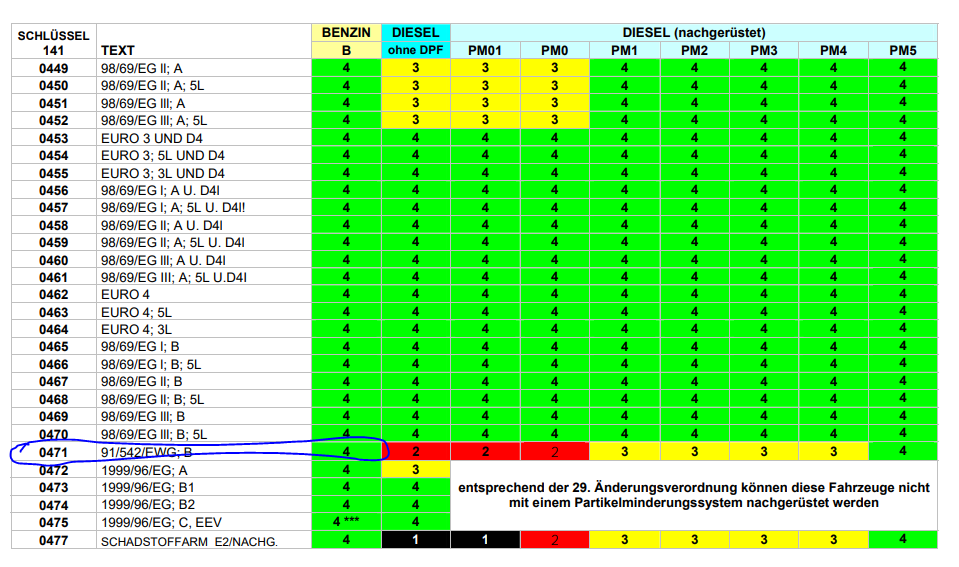

Scheineiliger Geschrieben: 8. Juli 2025 #15 Meldung Teilen Geschrieben: 8. Juli 2025 (bearbeitet) @Maikman was ist das für eine Tabelle? Quelle? Denn die Ziffer 2.2 deutet auf einen 318i GKat als 2-Türige Linousine hin. Dieser hat einen geregelten Euro 1 Katalysator. Bedeutet 279.- Steuer. Mit einem Kaltlaufregler wären es ca.180.- Also grüne Plakette. Bearbeitet: 8. Juli 2025 von Scheineiliger Zitieren Link zu diesem Kommentar https://e30-talk.com/topic/211433-gr%C3%BCne-plakette/#findComment-1848009 Auf anderen Seiten teilen Weitere Optionen zum teilen...
Maikman Geschrieben: 8. Juli 2025 Autor #16 Meldung Teilen Geschrieben: 8. Juli 2025 am vor 6 Stunden schrieb Scheineiliger: @Maikman was ist das für eine Tabelle? Quelle? Denn die Ziffer 2.2 deutet auf einen 318i GKat als 2-Türige Linousine hin. Dieser hat einen geregelten Euro 1 Katalysator. Bedeutet 279.- Steuer. Mit einem Kaltlaufregler wären es ca.180.- Also grüne Plakette. Die Tabelle ist von GTÜ Also wenn ich nur mit dem Katalysator fahren würde bekomme ich Euro 1 und somit die Grüne Plakette und der KLR wäre nur ein Zusatz für die Steuer Einstufung-Schadstoffgruppen.pdf Zitieren Link zu diesem Kommentar https://e30-talk.com/topic/211433-gr%C3%BCne-plakette/#findComment-1848022 Auf anderen Seiten teilen Weitere Optionen zum teilen...
Scheineiliger Geschrieben: 8. Juli 2025 #17 Meldung Teilen Geschrieben: 8. Juli 2025 (bearbeitet) Mit einem Kaltlaufregler, der beim starten den Kat schneller auf Temperatur bringt, bekommt Das Auto Euro2. Falls ein Regelsystem verfügbar ist.. Wie schon mehrmals erwähnt, ist die Steuerlast dann geringer als mit dem H Kennzeichen. Bearbeitet: 8. Juli 2025 von Scheineiliger Zitieren Link zu diesem Kommentar https://e30-talk.com/topic/211433-gr%C3%BCne-plakette/#findComment-1848024 Auf anderen Seiten teilen Weitere Optionen zum teilen...
BMW e30 Fan Geschrieben: 8. Juli 2025 #18 Meldung Teilen Geschrieben: 8. Juli 2025 (bearbeitet) nach der Liste Schlüssel Nr bei mir 454 hätte ich eine grüne Plakette dem ist aber sicher nicht so, weil meine 325i ohne Kat. ist ab Werk!! aber das alles juckt mich nicht die Bohne, weil H-KENNZEICHEN !!! aber gefühlt habe ich vor ca. 25 Jahre 3 Wege Kat. nachgerüstet von HJS 2000 Bearbeitet: 8. Juli 2025 von BMW e30 Fan Zitieren Link zu diesem Kommentar https://e30-talk.com/topic/211433-gr%C3%BCne-plakette/#findComment-1848025 Auf anderen Seiten teilen Weitere Optionen zum teilen...
OO--II--OO Geschrieben: 8. Juli 2025 #19 Meldung Teilen Geschrieben: 8. Juli 2025 am vor 7 Stunden schrieb Scheineiliger: Denn die Ziffer 2.2 deutet auf einen 318i GKat als 2-Türige Linousine hin. Dieser hat einen geregelten Euro 1 Katalysator. Bedeutet 279.- Steuer. Mit einem Kaltlaufregler wären es ca.180.- Also grüne Plakette. 318i G-Kat Euro 1 = 272 € (15,16 € x 18) 318i G-Kat Euro 2 (mit KLR) = 132 € Steuer (7,36 € x 18. Weiß ich ganz genau, hab ich schließlich schon 20x bezahlt ) Zitieren An alle Gläubigen der heiligen TIS-Bibel (insbesondere deren fundamentalistischen Eiferer): Wahrlich ich sage euch ---> es muß nicht unbedingt teuer und aufwendig sein, einen E30 am Leben zu halten, denn es führen auch noch andere Wege nach Rom (bzw. zu einem genauso gut funktionierendem Auto), daher können meine Beiträge durchaus + auch gewollt auch mal kosten- und zeitsparende Alternativrouten aufzeigen (auch wenn diese dann gern + abwertend oder gar warnend als "Pfusch" betitelt werden). Da hier aber anscheinend trotzdem einige erhöhten Puls wegen meiner Beiträge bekommen (haben), hier noch folgender Hinweis: Zu Risiken + Nebenwirkungen einfach mal Hirn einschalten und mit gesundem Menschenverstand über mein Geschriebenes nachdenken bzw. einfach nicht blind nachmachen. Oder fragen Sie vorher Mechaniker/Mechanikerin(nen) bzw. in der (BMW-) Apotheke Ihres geringsten Mißtrauens. Rust never sleeps ! (Neil Young, 1979) Benzinverbrauch: BMW - 3er - 318i touring E30 - Spritmonitor.de Link zu diesem Kommentar https://e30-talk.com/topic/211433-gr%C3%BCne-plakette/#findComment-1848027 Auf anderen Seiten teilen Weitere Optionen zum teilen...
