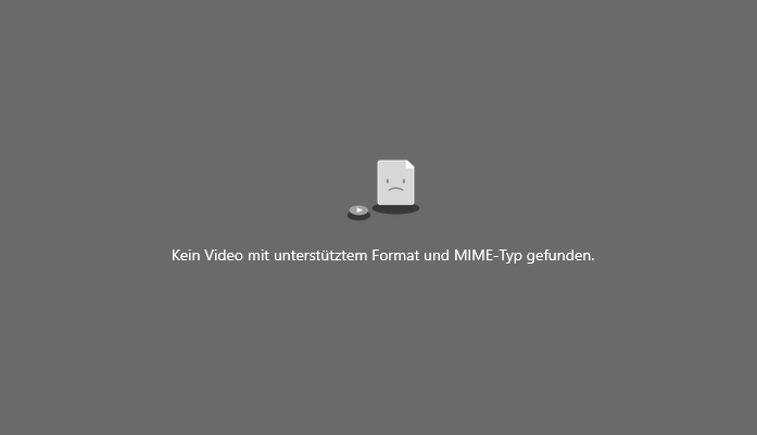

Dauerbastler Geschrieben: 16. August 2025 Autor #15 Meldung Teilen Geschrieben: 16. August 2025 (bearbeitet) Hallo zusammen, ich hole meinen eigenen Thread mal kurz hoch, aus gegebenem Anlass. Der Leerlauf war ja mit dem alten LLR etwas unzuverlässig. Ich habe daher einen Zubehör-LLR gekauft und in dem Zug (weil ich ohnehin dran war) auch mal die ESVs gereinigt im Ultraschallbad. Soweit so gut; jetzt habe ich aber folgendes Phänomen: Der Motor läuft in den ersten Minuten super - deutlich "agiler" als zuvor. Das würde ich auf die gesäuberten ESVs schieben. Allerdings habe ich mit dem "neuen" LLR sobald er warm ist einen schwankenden LL von ca. 1200 - 1400 upm. Kann es sein, dass man den neuen LLR erst noch einlernen muss? Und reicht es dafür, die Batterie für 15 Minuten abzuklemmen? Den Quertausch zum alten LLR habe ich schon gemacht, damit läuft die Kiste super entspannt bei knapp 700 upm im LL, allerdings ist mir die Thematik zu heiß, dass mir der mal wieder klemmen bleibt. Danke im Voraus und liebe Grüße PS: Habe mal zwei Videos angehängt. Der schwankende LL mit dem neuen LLR; ruhiger LL mit dem alten, unverlässigen... Edit: hier noch der Link https://photos.app.goo.gl/2Jb1w3BvuKdAjpydA PXL_20250816_114243779.TS.mp4 PXL_20250816_114411598.TS.mp4 Bearbeitet: 16. August 2025 von Dauerbastler Link hinzu Zitieren Link zu diesem Kommentar https://e30-talk.com/topic/211407-m30-kein-stabiler-leerlauf/#findComment-1850663 Auf anderen Seiten teilen Weitere Optionen zum teilen...
325i VFL Geschrieben: 16. August 2025 #16 Meldung Teilen Geschrieben: 16. August 2025 Mehr gibt es leider nicht zu sehen. Zitieren Link zu diesem Kommentar https://e30-talk.com/topic/211407-m30-kein-stabiler-leerlauf/#findComment-1850666 Auf anderen Seiten teilen Weitere Optionen zum teilen...
