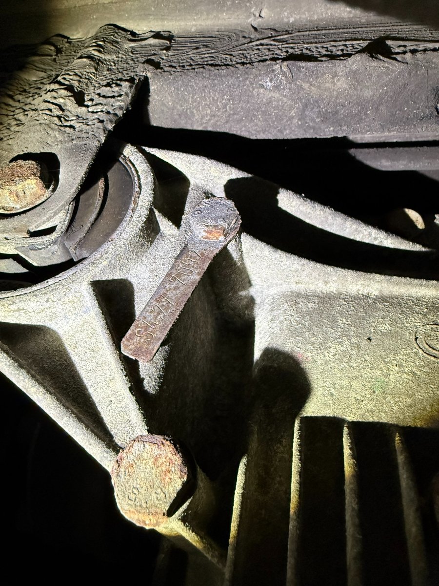

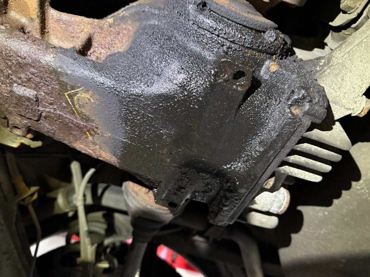

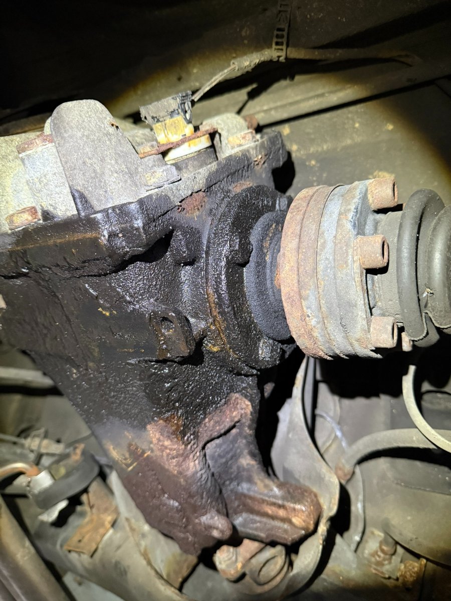

Dani85 Geschrieben: 12. Juni 2025 #1 Meldung Teilen Geschrieben: 12. Juni 2025 Hallo zusammen, der Blick auf das Differenzial meines 320i Cabrio Schaltgetriebe (damals ab Werk mit 25% Sperre vom Band gelaufen) offenbart die ein oder andere Undichtigkeit. Auch optisch ist das Teil eine dezent hässlich und in die Jahre gekommen. Lt. meinen Nachforschungen handelt es sich um folgende Teile Nummer: 33101211665 S4,27 7092 ist auf dem Typenschild zu sehen. Was wäre eure Handlungsempfehlung bei dem Anblick? Gibt es noch Austausch-Getriebe oder Überholer, die nicht mehrere 1.000€ verlangen? Viele Grüße Daniel Zitieren Link zu diesem Kommentar https://e30-talk.com/topic/211374-differential-320i-cabrio-undicht-m%C3%B6glichkeiten-%C3%BCberholung/ Auf anderen Seiten teilen Weitere Optionen zum teilen...

vokuhila Geschrieben: 15. Juni 2025 #8 Meldung Teilen Geschrieben: 15. Juni 2025 dem Bild nach scheint es nur hinten an den Antriebswellen undicht zu sein wenn es nur darum geht, es wieder dicht zu bekommen, sind die beiden Wellendichtringe zu den Antriebswellen hin zu tauschen, das geht sogar im eingebauten Zustand für "mehr" also vorderen Wellendichtring zum Kardan hin, optische Aufbereitung etc. müsste es ausgebaut werden ob bei einem Cabrio der Sperreinsatz eine Überholung braucht, kann man ein wenig am sog. Grundsperrgrad ablesen, also die Sperrkraft die die vorgespannten Lamellen bilden wenn man beide Antriebswellen per Hand gegeneinander verdrehen will, kann man per Drehmomentschlüssel "ermitteln" bei einem Cabrio dürfte sich der Verschleiss aber in Grenzen halten, es sei denn die Fahrgewohnheiten sind ungewöhnlich für ein Cabrio Zitieren Link zu diesem Kommentar https://e30-talk.com/topic/211374-differential-320i-cabrio-undicht-m%C3%B6glichkeiten-%C3%BCberholung/#findComment-1846155 Auf anderen Seiten teilen Weitere Optionen zum teilen...
