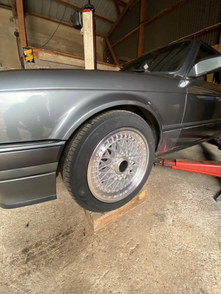

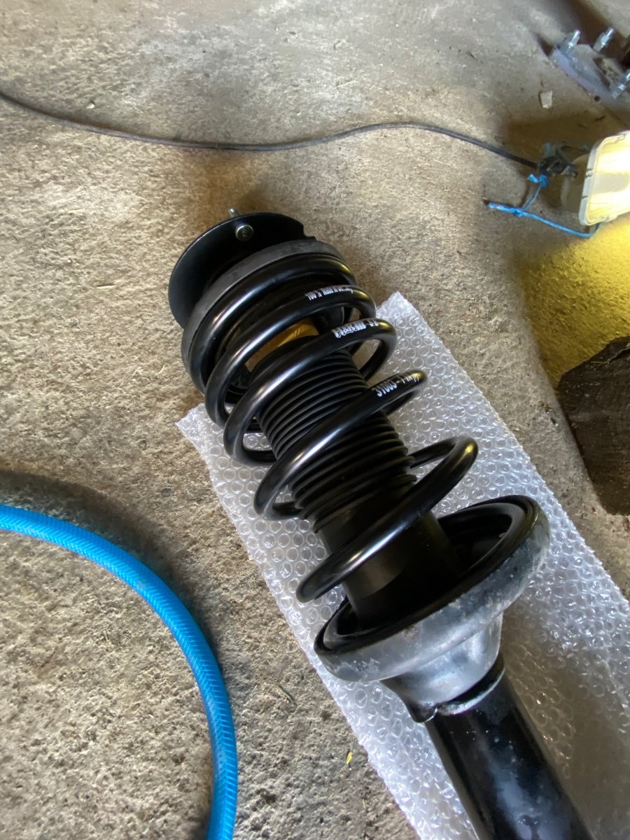

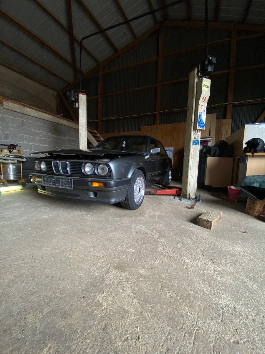

LukasUng Geschrieben: 8. Juni #1 Meldung Teilen Geschrieben: 8. Juni (bearbeitet) Hallo :) Ich hatte es schonmal in einem anderen Post angesprochen, aber vielleicht kann mir ja jemand helfen: Ich habe mir das H&R Cup Kit (60/40) gekauft und verbaut. Hinten steht er perfekt, wie ich finde. Vorne ist er aber leider einiges zu hoch für meinen Geschmack. Der Abstand von Radnabe bis Kotflügel beträgt vorne 36cm. Setzt sich das Ganze noch ein paar cm? (Domlager wurden natürlich auch gewechselt und die m3 Anschlagpuffer sind verbaut) ps. Drittes Bild ist Diagonal (vorne links und hinten rechts) auf einem Holzblock aufgebockt. Bearbeitet: 8. Juni von LukasUng Zitieren Link zu diesem Kommentar Auf anderen Seiten teilen Weitere Optionen zum teilen...
ripeete Geschrieben: 8. Juni #2 Meldung Teilen Geschrieben: 8. Juni Da sehe ich schonmal die dicke federunterlage oben, die bringt ca. 1cm (wenn es die federvorspannung erlaubt) Zitieren Link zu diesem Kommentar Auf anderen Seiten teilen Weitere Optionen zum teilen...
MartinE30 Geschrieben: 8. Juni #3 Meldung Teilen Geschrieben: 8. Juni Bild 2 ist aber auch extrem unvorteilhaft fotografiert Zitieren Link zu diesem Kommentar Auf anderen Seiten teilen Weitere Optionen zum teilen...
RS-Tuner Geschrieben: 8. Juni #4 Meldung Teilen Geschrieben: 8. Juni Do viel wird sich da nicht setzen. Man kann vorm auf e90-Federteller umbauen. Bringt 10-15mm. Zitieren Nicht quatschen. Machen! Link zu diesem Kommentar Auf anderen Seiten teilen Weitere Optionen zum teilen...

LukasUng Geschrieben: 8. Juni Autor #6 Meldung Teilen Geschrieben: 8. Juni am vor 13 Minuten schrieb MartinE30: Bild 2 ist aber auch extrem unvorteilhaft fotografiert Hier sieht man es vielleicht besser. Zitieren Link zu diesem Kommentar Auf anderen Seiten teilen Weitere Optionen zum teilen...
vokuhila Geschrieben: 8. Juni #7 Meldung Teilen Geschrieben: 8. Juni am vor einer Stunde schrieb ripeete: Da sehe ich schonmal die dicke federunterlage oben, die bringt ca. 1cm (wenn es die federvorspannung erlaubt) bringt nur 6mm weil die dicke ist 9mm und die dünne 3mm Zitieren Link zu diesem Kommentar Auf anderen Seiten teilen Weitere Optionen zum teilen...
vokuhila Geschrieben: 8. Juni #8 Meldung Teilen Geschrieben: 8. Juni (bearbeitet) am vor 59 Minuten schrieb LukasUng: Aber es kann doch nicht sein, dass ich die gleiche Höhe mit meinem Ori-Fahrwerk hatte? Die H&R Federn waren logischerweise einiges kleiner als die Originalen, aber wo ist dann diese Differenz verschwunden gegangen? Der Federteller war ja davor auch verbaut... wie gesagt, erstmal dünnere Federunterlagen nehmen dann die Domlager vergleichen, wenn die (wie auf dem Bild zu vermuten) neu sind, dann können die je nach Hersteller teilweise deutlich höher sein als die alten M3 Anschlagpuffer hast Du ja offenbar drin, wenn nicht, sollten die rein dann noch die Grundsatzfrage, stimmen die Federnummern für Deine Ausführung (4/6 Zylinder) wenn das alles ausgeschöpft ist, bleibt noch Möglichkeit der schon genannten anderen Federteller Bearbeitet: 8. Juni von vokuhila Zitieren Link zu diesem Kommentar Auf anderen Seiten teilen Weitere Optionen zum teilen...

ripeete Geschrieben: 8. Juni #11 Meldung Teilen Geschrieben: 8. Juni am vor 3 Stunden schrieb LukasUng: Die H&R Federn waren logischerweise einiges kleiner als die Originalen, aber wo ist dann diese Differenz verschwunden Die freie länge hat nix mit der länge im betriebspunkt zu tun (oder sagen wir mal, so gut wie nichts) Zitieren Link zu diesem Kommentar Auf anderen Seiten teilen Weitere Optionen zum teilen...
