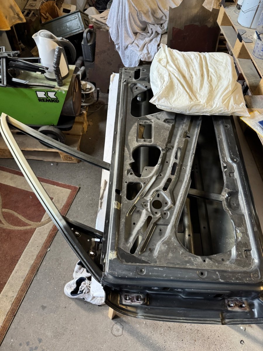

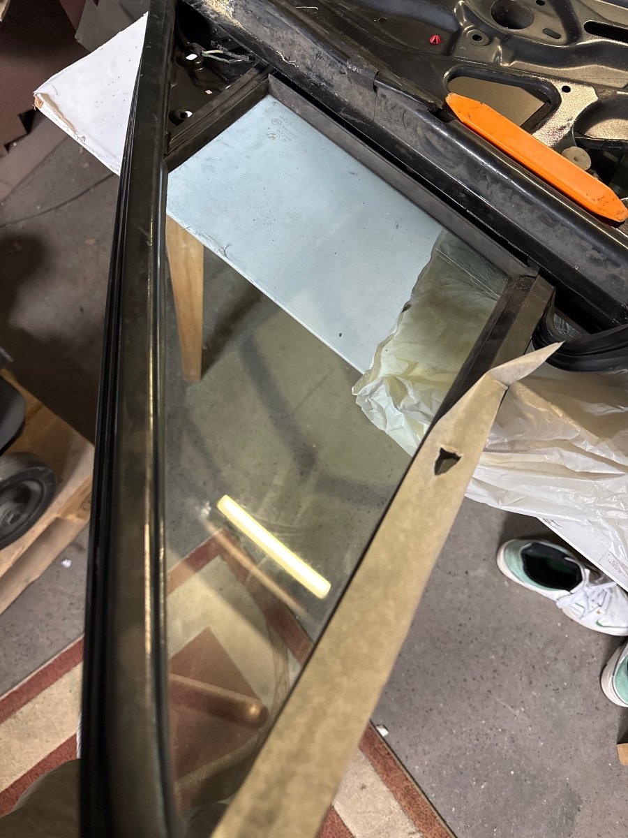

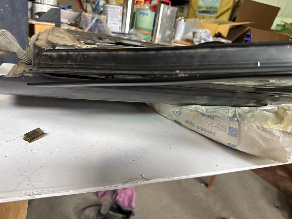

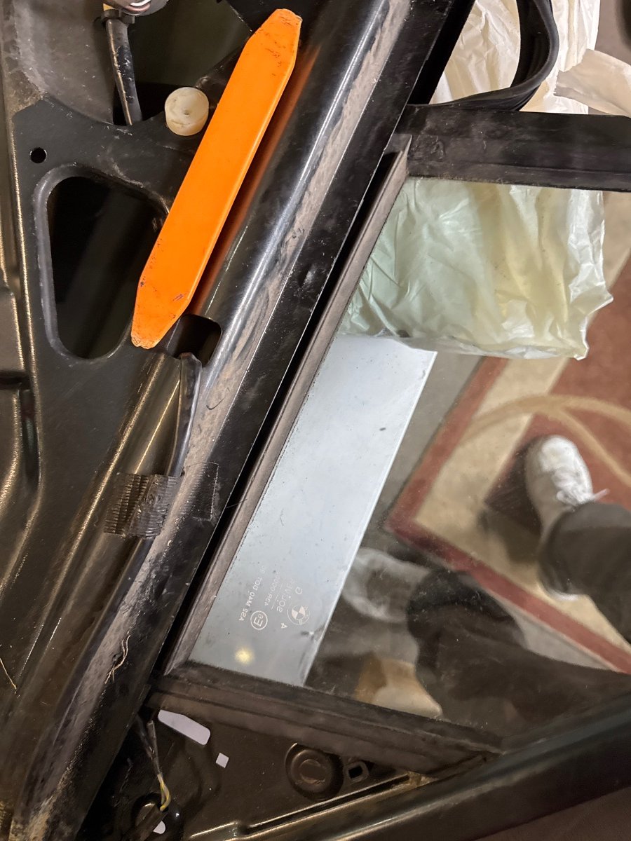

Diamond Geschrieben: 25. Juni 2025 Autor #12 Meldung Teilen Geschrieben: 25. Juni 2025 Die Leisten bekomme ich von aussen irgendwie nicht ausgehebelt. Da muss es doch ein Trick für geben!!! Das Dreiecksglas bekomme ich auch nicht nach unten geschoben. Der Halter unten ist ab. Ich habe von beiden Seiten die Dichtung auch leicht eingeschnitten, dass sie nicht so am Glas backt! Kann das Glas nur raus, wenn auẞen die Leisten ab sind? Zitieren Nichts im Leben ist unmöglich! Der Wille sollte nur da sein: Diamonds Bulli Ecke Diamonds Bulli Ecke Link zu diesem Kommentar https://e30-talk.com/topic/211345-e30-cabrio-t%C3%BCren-zerlegen/#findComment-1847027 Auf anderen Seiten teilen Weitere Optionen zum teilen...
Mahathma Geschrieben: 25. Juni 2025 #13 Meldung Teilen Geschrieben: 25. Juni 2025 Die Dreieckscheibe nach unten zu bringen ist eine absolut besch...eidene Arbeit. Die ging bei meinem Cabrio sauschwer. Mit den Handballen gegeneinander die Scheibe "schlagend" nach unten treiben. So hab' ich das hinbekommen (mit feuerroten Handballen ). Nach oben war fast noch schwerer und seit dem sitzt der Gummi auch nicht sooo perfekt wie ich das gerne hätte. Neu gibt es den derzeit nicht. Also den alten gut einschmieren und auch so die Scheibe möglichst sauber wieder nach oben bringen. Auch wenn so ein E30 im Vergleich sehr Schrauberfeundlich ist, diese Arbeit gehört leider nicht dazu... Zitieren Zitat Sandmann (http://www.sandmanns-welt.de/): Die Zeit ist zu knapp für langweilige Autos, Abende vor dem Fernseher oder schlechten Wein... Restlicher Fuhrpark: Saab 9-3 SC TTiD Aero + 9-5 SC 2.3t SE + 900 II Cabrio 2.3i; Mazda MX-5 NB; VW T4 TDI Multivan; Benz 200D/8 (Arbeitsvorrat) Link zu diesem Kommentar https://e30-talk.com/topic/211345-e30-cabrio-t%C3%BCren-zerlegen/#findComment-1847029 Auf anderen Seiten teilen Weitere Optionen zum teilen...
NULLZWOtii Geschrieben: 25. Juni 2025 #14 Meldung Teilen Geschrieben: 25. Juni 2025 am Am 5.6.2025 um 10:31 schrieb NULLZWOtii: ....Alles was Du unnötigerweise demontierst, birgt das Risiko von Beschädigungen und Fehlern beim Zusammenbau und usst neu justieren. Du schaffst Dir Fehlerquellen, die Du vorher nicht hattest.... Quod erat demonstrandum. am vor 4 Stunden schrieb Mahathma: ... seit dem sitzt der Gummi auch nicht sooo perfekt wie ich das gerne hätte. ... Zitieren Zitat Due to rising energy costs, the light at the end of the tunnel has been turned off. Sorry for inconvenience! Meine Homepage: ** nullzwotii.de ** *** Ein ///M sagt mehr als tausend Worte ...*** Suche: Blechteile malachit, gut erhalten, Großraum KÖLN Link zu diesem Kommentar https://e30-talk.com/topic/211345-e30-cabrio-t%C3%BCren-zerlegen/#findComment-1847048 Auf anderen Seiten teilen Weitere Optionen zum teilen...

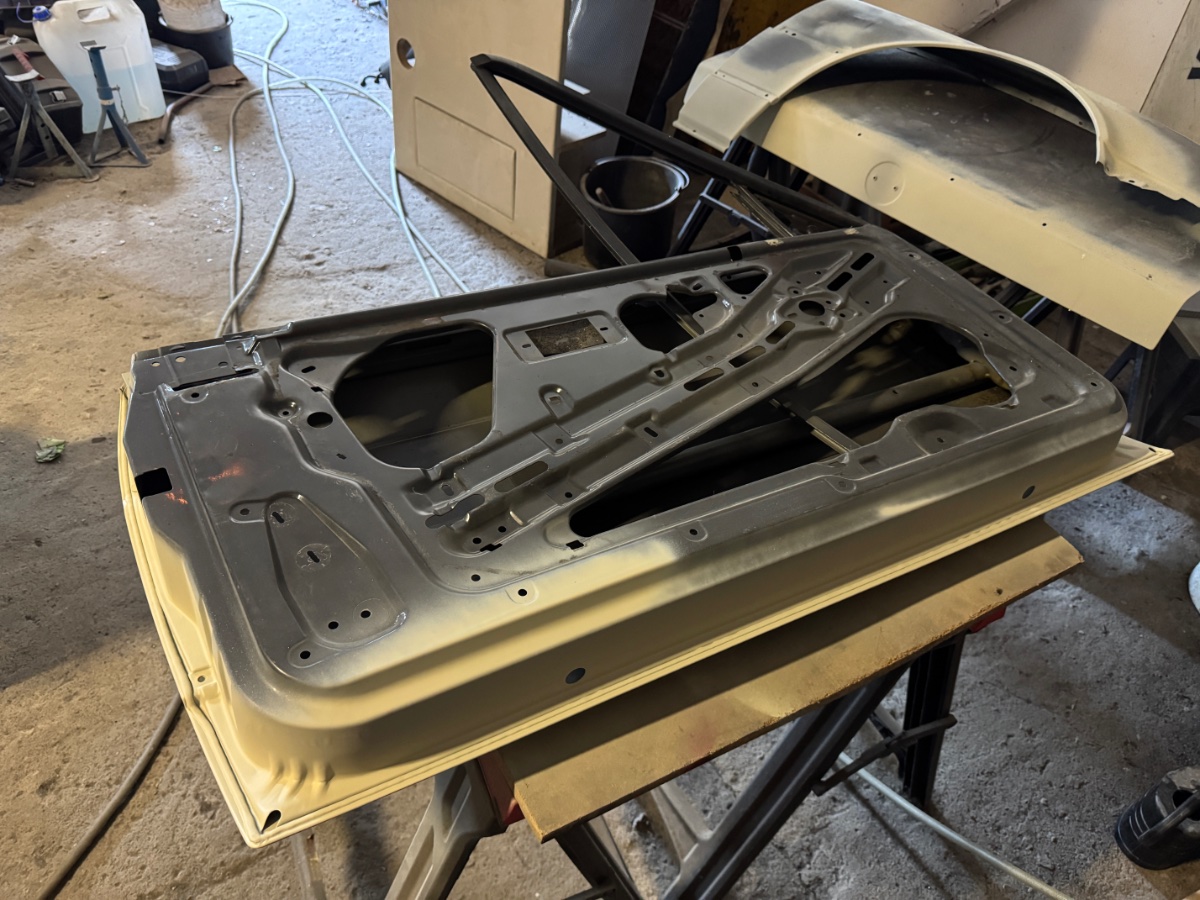

Diamond Geschrieben: 25. Juni 2025 Autor #15 Meldung Teilen Geschrieben: 25. Juni 2025 So eine Drecksarbeit! Die Leisten und das Dreiecksfenster… Es ist geschafft! Zitieren Nichts im Leben ist unmöglich! Der Wille sollte nur da sein: Diamonds Bulli Ecke Diamonds Bulli Ecke Link zu diesem Kommentar https://e30-talk.com/topic/211345-e30-cabrio-t%C3%BCren-zerlegen/#findComment-1847049 Auf anderen Seiten teilen Weitere Optionen zum teilen...
touringDani Geschrieben: 25. Juni 2025 #16 Meldung Teilen Geschrieben: 25. Juni 2025 Lackrand am Dreiecksfenster?Also ich sehe da bei mir nix, was lackiert wäre.Den Arbeitsgang hätte ich mir gespart, weil, wie Micha schon schrieb, hinterher genau gar nix richtig passt. Zitieren Link zu diesem Kommentar https://e30-talk.com/topic/211345-e30-cabrio-t%C3%BCren-zerlegen/#findComment-1847053 Auf anderen Seiten teilen Weitere Optionen zum teilen...
Diamond Geschrieben: 25. Juni 2025 Autor #17 Meldung Teilen Geschrieben: 25. Juni 2025 am vor 14 Minuten schrieb touringDani: Lackrand am Dreiecksfenster? Also ich sehe da bei mir nix, was lackiert wäre. Den Arbeitsgang hätte ich mir gespart, weil, wie Micha schon schrieb, hinterher genau gar nix richtig passt. Was nicht passt, wird passend gemacht! Ich mache eine Vollrestaurierung und da mache ich leider keine halben Sachen! Es wird alles zerlegt, gereinigt, revidiert und lackiert! Bitte nicht falsch verstehen! LG Zitieren Nichts im Leben ist unmöglich! Der Wille sollte nur da sein: Diamonds Bulli Ecke Diamonds Bulli Ecke Link zu diesem Kommentar https://e30-talk.com/topic/211345-e30-cabrio-t%C3%BCren-zerlegen/#findComment-1847054 Auf anderen Seiten teilen Weitere Optionen zum teilen...
