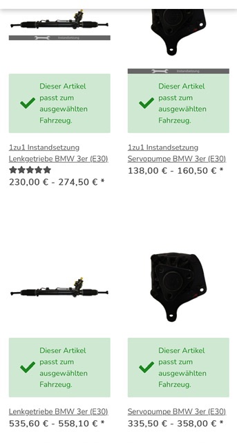

hipc318 Geschrieben: 1. Juni 2025 Autor #30 Meldung Teilen Geschrieben: 1. Juni 2025 am vor 5 Stunden schrieb ripeete: Lenkgetriebe würde ich ein überholtes im austausch besorgen. Auf einem bild sieht man öltropfen auf einem ringöse (? Das ding, wo die hohlschraube reinkommt). Ursachen: kein dichtring, falsches dichtring, beschädigte oder verschmutzte auflageflächen, oder das öl kommt sogar von weiter oben, von der verpressung Du könntest damit Recht haben. Der Ring beziehungsweise auch der Schlauch wurde von einem Kfz Meisterbetrieb instandgesetzt. 😱 Zitieren Link zu diesem Kommentar https://e30-talk.com/topic/211326-hilfe-ich-wei%C3%9F-nicht-mehr-weiter/page/2/#findComment-1844965 Auf anderen Seiten teilen Weitere Optionen zum teilen...
hipc318 Geschrieben: 1. Juni 2025 Autor #31 Meldung Teilen Geschrieben: 1. Juni 2025 am vor 4 Stunden schrieb Rara666: Da an der Leitung ein Zettel dran klebt und der Fitting recht Frisch aussieht gehe ich mal von einer relativ Neuen Leitung aus. Da sollten die Verpressungen dicht sein wenn der Schlauch nicht uralt und steinhart ist. Pro Hohlschraube kommen über und unter die Ringöse jeweils ein Kupferring zum abdichten. Der Tropfen ATF-Öl könnte am Schlauch runtergelaufen sein. Eine Servolenkung zerlegt hier eigentlich keiner weil das nur Probleme macht. Es ist immer ratsam zu einem überholten LG oder zumindest gutem Gebrauchtteil zu greifen. Meine Meinung dazu. Marco Hallo Marko, du hast recht. Es ist alles neu verbaut und nun geht es an die Fehlersuche vielleicht der Kupferring. Ich habe mir im Netz ein gebrauchtes gekauft und wollte es überholen. Aber wie du schon schreibst, nicht so einfach! Da das das einzige mit der Seriennummer/ Artikelnummer war, dass ich im Netz gefunden habe, hab ich es für 300 € gekauft. Nun ist die Frage, weitermachen oder ein überholtes suchen. Zitieren Link zu diesem Kommentar https://e30-talk.com/topic/211326-hilfe-ich-wei%C3%9F-nicht-mehr-weiter/page/2/#findComment-1844966 Auf anderen Seiten teilen Weitere Optionen zum teilen...
Rara666 Geschrieben: 1. Juni 2025 #32 Meldung Teilen Geschrieben: 1. Juni 2025 Der Pit hat hier erst ein überholtes verbauen lassen und da bin ich der Meinung das war günstiger als dein Gebrauchtes. Marco Zitieren Link zu diesem Kommentar https://e30-talk.com/topic/211326-hilfe-ich-wei%C3%9F-nicht-mehr-weiter/page/2/#findComment-1844967 Auf anderen Seiten teilen Weitere Optionen zum teilen...

hipc318 Geschrieben: 1. Juni 2025 Autor #37 Meldung Teilen Geschrieben: 1. Juni 2025 am vor 3 Stunden schrieb Rara666: Der Pit hat hier erst ein überholtes verbauen lassen und da bin ich der Meinung das war günstiger als dein Gebrauchtes. Marco Wo bekommt man denn so etwas ? Zitieren Link zu diesem Kommentar https://e30-talk.com/topic/211326-hilfe-ich-wei%C3%9F-nicht-mehr-weiter/page/2/#findComment-1844986 Auf anderen Seiten teilen Weitere Optionen zum teilen...

Scheineiliger Geschrieben: 2. Juni 2025 #42 Meldung Teilen Geschrieben: 2. Juni 2025 (bearbeitet) Das ist doch alles machbar. Eins nach dem anderen. Ölverlust zuerst. Das Blech kann noch ein wenig warten… Lenkgetriebe 'rausgesucht : https://www.ihrlenkungsspezialist.de/index.php?jtl_token=8c568be80efb6b5eafdf5414bfea4eeb63ca91875b68540cdb3ee1be52782657&qs=zum Fahrzeug passend&search= Bearbeitet: 2. Juni 2025 von Scheineiliger Angefügt Zitieren Link zu diesem Kommentar https://e30-talk.com/topic/211326-hilfe-ich-wei%C3%9F-nicht-mehr-weiter/page/2/#findComment-1845050 Auf anderen Seiten teilen Weitere Optionen zum teilen...
