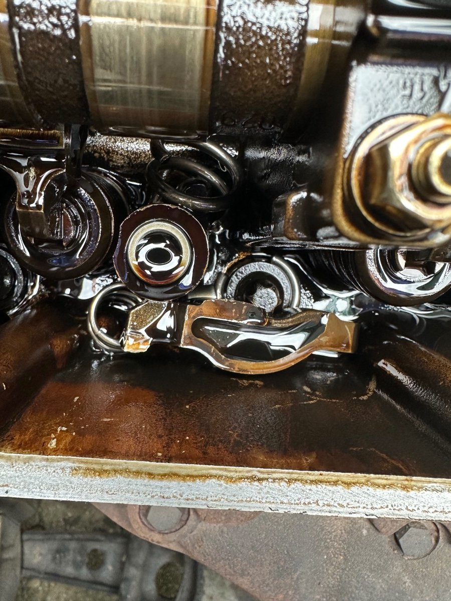

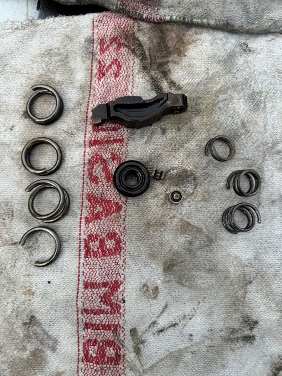

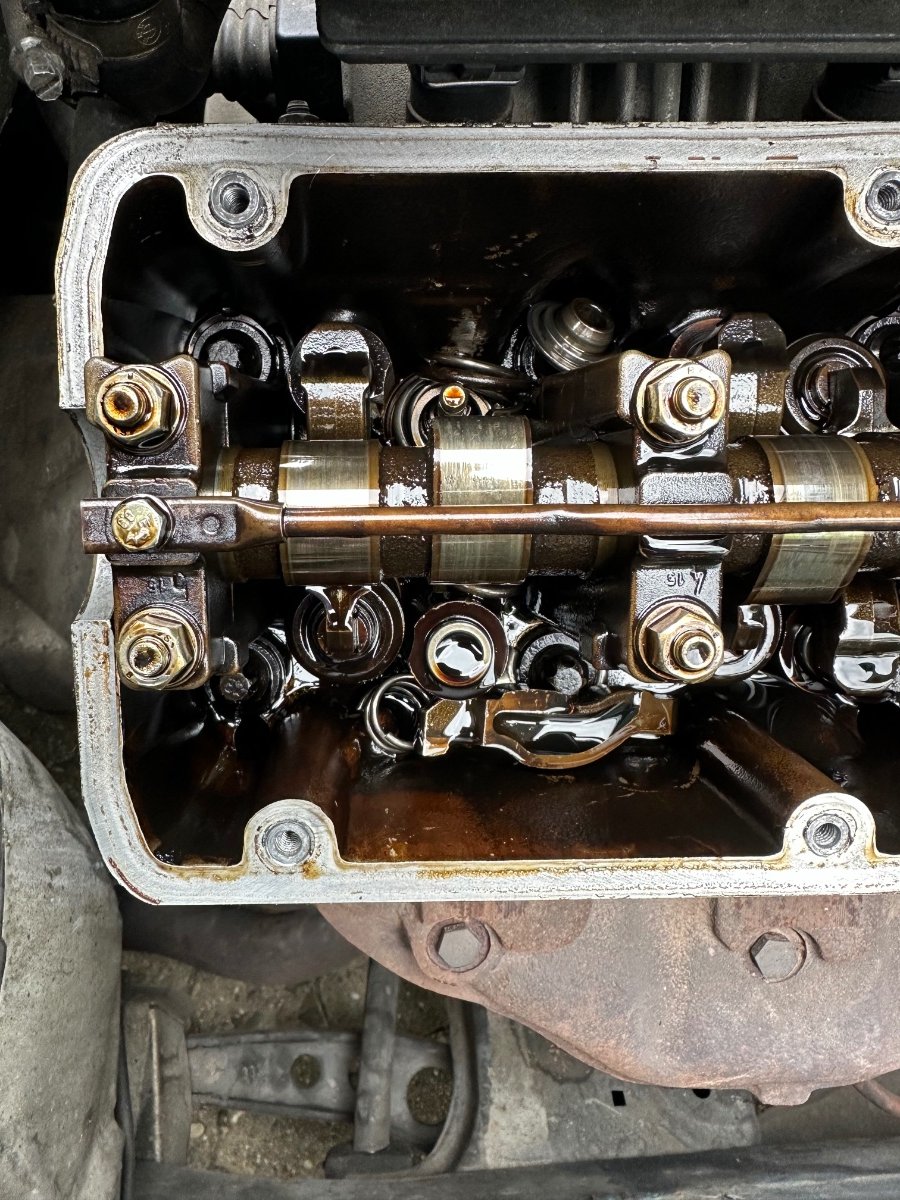

derdervongarnixahnunghat Geschrieben: 26. Mai 2025 Autor #9 Meldung Teilen Geschrieben: 26. Mai 2025 Moin Habe am Wochenende die Kompression geprüft. 3 mal hatte ich ca.10 Bar IMG_0325.MOV Beim Vierten Zylinder waren es Null! Habe dann mal den Ventildeckel demontiert um zu schauen ob ich da was sehe. Hätte ihn lieber drauf gelassen Ich habe dann probiert alle Teile der gebrochenen Ventilfeder raus zu holen. Alle Teile habe ich nicht gefunden. Wird jetzt wohl auf einen anderen Kopf rauslaufen. Zitieren Si vis pacem para bellum Link zu diesem Kommentar https://e30-talk.com/topic/211288-m40-unruhiger-lauf/#findComment-1844390 Auf anderen Seiten teilen Weitere Optionen zum teilen...
ripeete Geschrieben: 26. Mai 2025 #10 Meldung Teilen Geschrieben: 26. Mai 2025 (bearbeitet) Kopf hoch! (Und kopf runter!) Wenigstens hast du nicht unnötig alles mögliche im motorraum getauscht. Habt ihr mit Schlabbeloui nicht gemerkt, dass er auf 3 zylindern läuft? Edit: Dein Video ist nicht sehr aussagekräftig, um es mal vorsichtig auszudrücken. Bearbeitet: 26. Mai 2025 von ripeete Zitieren Link zu diesem Kommentar https://e30-talk.com/topic/211288-m40-unruhiger-lauf/#findComment-1844391 Auf anderen Seiten teilen Weitere Optionen zum teilen...
derdervongarnixahnunghat Geschrieben: 26. Mai 2025 Autor #11 Meldung Teilen Geschrieben: 26. Mai 2025 Kopf hoch! (Und kopf runter!) Wenigstens hast du nicht unnötig alles mögliche im motorraum getauscht. Habt ihr mit Schlabbeloui nicht gemerkt, dass er auf 3 zylindern läuft? Edit: Dein Video ist nicht sehr aussagekräftig, um es mal vorsichtig auszudrücken.Wir haben eher an ein elektrisches Problem gedacht.Und das Video sollte eigentlich ein Bild sein. Dicke Finger und so….Gesendet von iPhone mit Tapatalk Zitieren Si vis pacem para bellum Link zu diesem Kommentar https://e30-talk.com/topic/211288-m40-unruhiger-lauf/#findComment-1844400 Auf anderen Seiten teilen Weitere Optionen zum teilen...
Schlabbeloui Geschrieben: 26. Mai 2025 #12 Meldung Teilen Geschrieben: 26. Mai 2025 am vor 4 Stunden schrieb ripeete: Habt ihr mit Schlabbeloui nicht gemerkt, dass er auf 3 zylindern läuft? Ich habe das tatsächlich nicht gecheckt, war überzeugt der Fehler wäre im Bereich der Zündung zu finden... ... so gesehen hat es ja gestimmt, im dem Zylinder wurde wohl nicht mehr viel gezündet Spaß beiseite, da merkt man einfach den Mangel alltäglicher Erfahrung. Ein erfahrener KFZler hätte das vielleicht schon rausgehört. Wenn man als Hobbyschrauber das erste Mal einen unbekannten Motor begutachtet, kennt man die "normale" Geräuschkulisse nicht. Und an so einen Schaden will man erstmal garnicht glauben... da hat sich auch nichts nach kaputter Mechanik angehört (zumindest in meinem von zu viel und zu lauter Musik geschädigten Ohren). Zitieren Suche M42B18 Motor späte Auführung. Alternativ M42 Zylinderkopf (mit 6mm Ventilen) plus M42 Kettenkasten mit Umlenkschiene oder M44 Kettenkasten. Link zu diesem Kommentar https://e30-talk.com/topic/211288-m40-unruhiger-lauf/#findComment-1844415 Auf anderen Seiten teilen Weitere Optionen zum teilen...

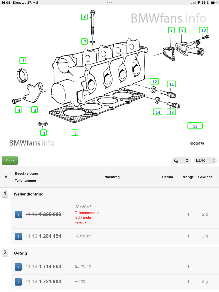

derdervongarnixahnunghat Geschrieben: 27. Mai 2025 Autor #16 Meldung Teilen Geschrieben: 27. Mai 2025 Ich dachte an den hier. https://www.ebay.de/itm/316323404949?fits=Type%3A318i|Year%3A1991|Platform%3AE30|Model%3A3er+Cabriolet|Make%3ABMW|Engine%3A1796+ccm%2C+83+KW%2C+113+PS&_skw=zylinderkopfschrauben&itmmeta=01JW8X6PA2WYH2S6XZGJ6740V6&hash=item49a6581c95:g:bkQAAeSwcB5ntSzt&itmprp=enc%3AAQAKAAAA8FkggFvd1GGDu0w3yXCmi1foWUbhsAKem%2F%2BTiOSrVn0mFHsQN%2B4UZXQDum%2B9Rbn08OfEL2H88JI5VPv%2FqctsKSWL%2FoCxgGBLxtjCsr1HKqZWmVM4krT4OAId%2BjjO68hT8%2FKbvc224jZMs50zc1IVHVtDSNrAIREFn5F8nx6zW3B2sWjNzN3mNdrSKWE402IesMpNHZmw0QQ%2FQnIYeQ4GKEFCms%2BpMYW3VITtrU8zJn5D7Vk6Cefn3jm14llntxgoByGJD6n1viz014W%2BKESOSLbPlS6RzX%2FDaORYWLwvM6%2BHdmn1vU3ssoJLSiqQZOl8lw%3D%3D|tkp%3ABk9SR6rlmp3iZQ @Rara666 Ist da der "dicke O-Ring" dabei? @vokuhila Du hast vor kurzem in einem anderen Thread geschrieben "Kopf planen um 1 mm" wegen der besseren Verdichtung. Passt das dann noch mit den Ventilen und so? Kenn mich da nicht so aus. Muss ich da noch was vorbereiten bevor ich den zum Motorenbauer bringe? Zitieren Si vis pacem para bellum Link zu diesem Kommentar https://e30-talk.com/topic/211288-m40-unruhiger-lauf/#findComment-1844523 Auf anderen Seiten teilen Weitere Optionen zum teilen...
Rara666 Geschrieben: 27. Mai 2025 #17 Meldung Teilen Geschrieben: 27. Mai 2025 Dichtsatz Müsste der dicke Grüne sein. Marco Zitieren Link zu diesem Kommentar https://e30-talk.com/topic/211288-m40-unruhiger-lauf/#findComment-1844524 Auf anderen Seiten teilen Weitere Optionen zum teilen...
