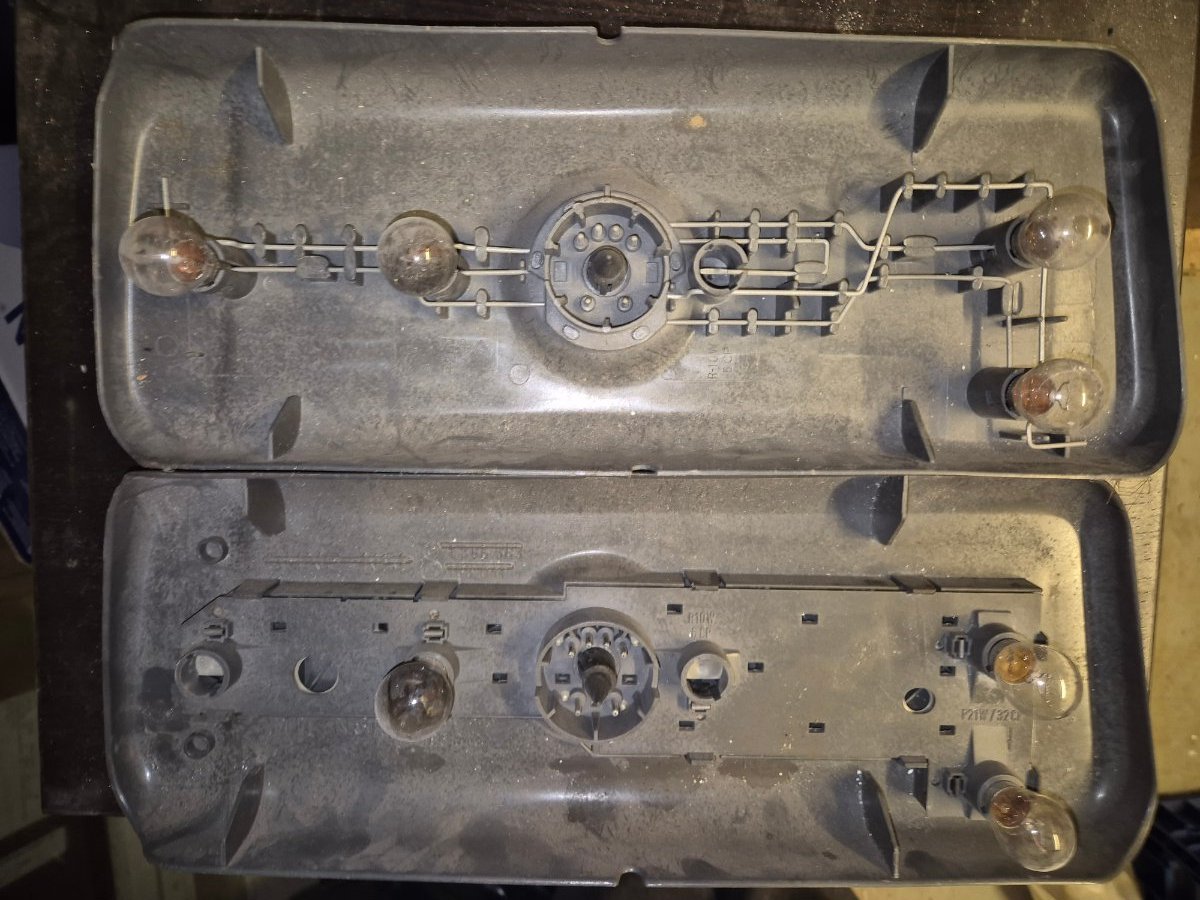

NULLZWOtii Geschrieben: 15. Mai 2025 #12 Meldung Teilen Geschrieben: 15. Mai 2025 Es gibt verschiedene Konstruktionen bzw. Zulieferer. Hatte mal welche mit federnden Blechlaschen als Kontakte, die sind imho etwas "hochwertiger". Zitieren Zitat Due to rising energy costs, the light at the end of the tunnel has been turned off. Sorry for inconvenience! Meine Homepage: ** nullzwotii.de ** *** Ein ///M sagt mehr als tausend Worte ...*** Suche: Blechteile malachit, gut erhalten, Großraum KÖLN Link zu diesem Kommentar https://e30-talk.com/topic/211271-verzweifelung-mit-dem-blinker/#findComment-1843497 Auf anderen Seiten teilen Weitere Optionen zum teilen...

NULLZWOtii Geschrieben: 17. Juni 2025 #16 Meldung Teilen Geschrieben: 17. Juni 2025 am Am 15.5.2025 um 14:48 schrieb NULLZWOtii: Es gibt verschiedene Konstruktionen bzw. Zulieferer. Hatte mal welche mit federnden Blechlaschen als Kontakte, die sind imho etwas "hochwertiger". Hab noch im Lagerkeller ein Vergleichsfoto gemacht: Zitieren Zitat Due to rising energy costs, the light at the end of the tunnel has been turned off. Sorry for inconvenience! Meine Homepage: ** nullzwotii.de ** *** Ein ///M sagt mehr als tausend Worte ...*** Suche: Blechteile malachit, gut erhalten, Großraum KÖLN Link zu diesem Kommentar https://e30-talk.com/topic/211271-verzweifelung-mit-dem-blinker/#findComment-1846339 Auf anderen Seiten teilen Weitere Optionen zum teilen...
e3030 Geschrieben: 17. Juni 2025 Autor #17 Meldung Teilen Geschrieben: 17. Juni 2025 Ganz genau, bei mir war es die untere Variante Zitieren Link zu diesem Kommentar https://e30-talk.com/topic/211271-verzweifelung-mit-dem-blinker/#findComment-1846366 Auf anderen Seiten teilen Weitere Optionen zum teilen...
NULLZWOtii Geschrieben: 17. Juni 2025 #18 Meldung Teilen Geschrieben: 17. Juni 2025 (bearbeitet) am vor 16 Minuten schrieb e3030: Ganz genau, bei mir war es die untere Variante Vorher oder nachher? Die untere ist mit den Blechlaschen eigentlich die bessere. Bearbeitet: 17. Juni 2025 von NULLZWOtii Zitieren Zitat Due to rising energy costs, the light at the end of the tunnel has been turned off. Sorry for inconvenience! Meine Homepage: ** nullzwotii.de ** *** Ein ///M sagt mehr als tausend Worte ...*** Suche: Blechteile malachit, gut erhalten, Großraum KÖLN Link zu diesem Kommentar https://e30-talk.com/topic/211271-verzweifelung-mit-dem-blinker/#findComment-1846369 Auf anderen Seiten teilen Weitere Optionen zum teilen...
Janosch Geschrieben: 18. Juni 2025 #19 Meldung Teilen Geschrieben: 18. Juni 2025 Bei meinem Cabrio ist die Variante mit den Drahtstäben verbaut und ich hatte immer mal wieder die Bremslicht Fehlermeldung in der Check Control. Problem war der Kontakt zwischen dem Draht und dem Lötpin unten an der Glühlampe. Ich habe den Draht und den Lötpunkt dann mit feinem Schleifvlies gesäubert und einem Spritzer Ballistol Öl gegen Korrosion geschützt. Seit dem funktioniert die Beleuchtung einwandfrei. Zitieren Das Leben ist wie ein Spiel: Mal verliert man und mal gewinnen die Anderen! Link zu diesem Kommentar https://e30-talk.com/topic/211271-verzweifelung-mit-dem-blinker/#findComment-1846442 Auf anderen Seiten teilen Weitere Optionen zum teilen...
ripeete Geschrieben: 18. Juni 2025 #20 Meldung Teilen Geschrieben: 18. Juni 2025 Naja, das problem ist meiner meinung nach eher, dass der draht vibriert, und sich in den kontaktpunkt einarbeitet/einreibt und irgendwann ist kein kontakt mehr da. Die flache variante hat mir ebenfalls besser gefallen, die habe ich aber nicht mehr. Zitieren Link zu diesem Kommentar https://e30-talk.com/topic/211271-verzweifelung-mit-dem-blinker/#findComment-1846454 Auf anderen Seiten teilen Weitere Optionen zum teilen...
e3030 Geschrieben: 19. Juni 2025 Autor #21 Meldung Teilen Geschrieben: 19. Juni 2025 Bei mir war es vorher als auch nachher die untere “bessere” Variante. Ich habe dann den alten Lampenträger komplett ausseinandergebaut um die Leitflächen zu sehen, wie gesagt sahen die alle gut aus. Nach dem Wechsel tut jedenfalls alles wie es soll… 🤷🏻♂️ Zitieren Link zu diesem Kommentar https://e30-talk.com/topic/211271-verzweifelung-mit-dem-blinker/#findComment-1846602 Auf anderen Seiten teilen Weitere Optionen zum teilen...
