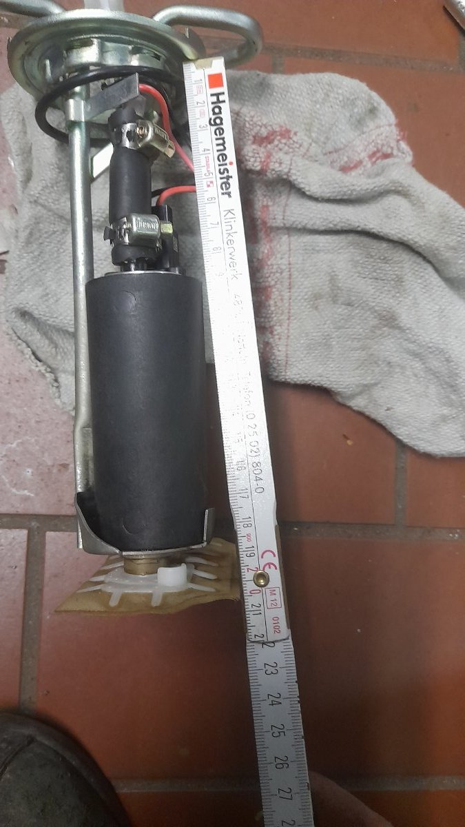

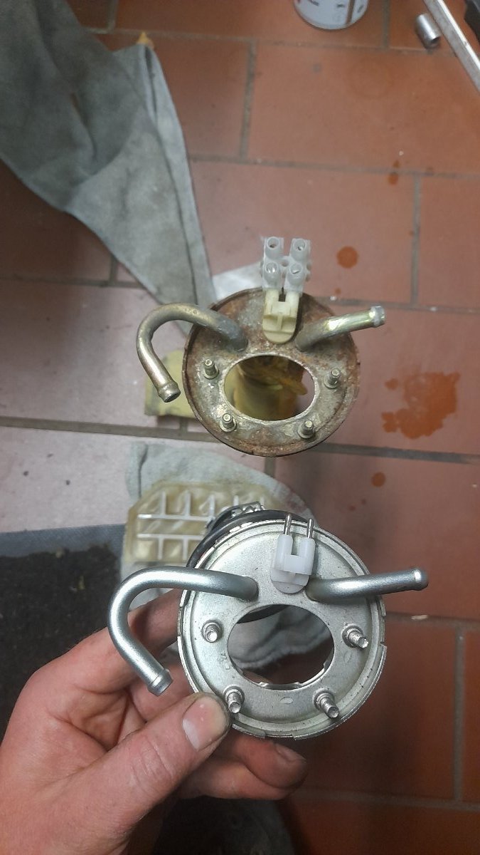

Jupp2 Geschrieben: 6. April #10 Meldung Teilen Geschrieben: 6. April (bearbeitet) Ich hänge mich einfach mal an diesen Fred dran, denn ich habe ein ähnliches Problem mit Kurvenfahrten! Sehr oft, wenn ich hart in eine Rechtskurve fahre, verliert der Motor heftig an Leistung und nimmt das Gas auch erst wieder an, wenn ich wieder gradeaus fahre. Die folgenden Teile sind neu, oder ausgetauscht worden, aber alles nicht wegen diesem Problem: -Motor komplett inclusive Kabelbaum -Benzinpumpe (die gute von Bosch) -Benzinpumpengestell (billige vom Chinesen) -Benzinfilter Ich glaube das es ein Kraftstoff Problem ist, deswegen habe ich die jetzt nicht aufgelistet, was ich an der Zündung alles erneuert habe. Den Tank habe ich mir tatsächlich von innen angeschaut und der Schlingertopf sieht eigentlich komplett in Ordnung aus. Ich bin ehrlich gesagt etwas verwirrt. Wenn er vollgetankt ist, ist es in der Tat besser. Aber warum?! Ps: während ich das so schreibe, denke ich grade über das China Gestell nach... ist das eventuell kürzer und kommt nicht ganz unten im Schlingertopf an?! Kann vielleicht jemand mal das Ding vermessen? Bearbeitet: 6. April von Jupp2 Zitieren Link zu diesem Kommentar https://e30-talk.com/topic/211214-nimmt-kein-gas-anstottert/#findComment-1865594 Auf anderen Seiten teilen Weitere Optionen zum teilen...
vokuhila Geschrieben: 6. April #11 Meldung Teilen Geschrieben: 6. April am vor 19 Minuten schrieb Jupp2: während ich das so schreibe, denke ich grade über das China Gestell nach... ist das eventuell kürzer und kommt nicht ganz unten im Schlingertopf an?! sowas kann durchaus sein, wir hatten das am e36 Tacktool auch, da war die Pumpe nicht tief genug im Topf, da war aber schon dranraumgebastelt, von wem auch immer kannst bei rausgenommener Pumpe den Abstand zum Boden im Tank messen und dann an der Pumpe messen wie weit unten sie ansaugt Zitieren Link zu diesem Kommentar https://e30-talk.com/topic/211214-nimmt-kein-gas-anstottert/#findComment-1865596 Auf anderen Seiten teilen Weitere Optionen zum teilen...
OO--II--OO Geschrieben: 6. April #12 Meldung Teilen Geschrieben: 6. April (bearbeitet) Dann müßt' er aber schon auf Reserve fahren, damit das passiert. Bosch Pumpe ist normalerweise lang genug, manche Zubehör-Pumpen sind bissl kürzer. Evtl. Falschluft wenn sich der Motor in der Kurve bissl bewegt (Motorlager ok ? Ansauggummibalg oder Schlauch unten dran ok/lose ? Aber dann wär's ja eigentlich nicht vollgetankt besser ? Theorie 2: ---> evtl. läuft's an der Verbindung zw. Pumpe + Gestell davon (der weiße Plastikverbinder oder ein Stück Schlauch, je nach dem, was du eingebaut hast). Und bei vollem Tank läuft's dann etwas schlechter davon, weil außenrum ja auch Sprit ist . . . außer in Rechtskurven ---> da läuft dann was nach links, und die Verbindung liegt nimmer im umgebenden Sprit. Lebensdauer Benzinpumpe ?? - Elektrik - E30-Talk.com Oder Theorie 3 (hatte ich mal, allerdings mit einer No-Name-Pumpe): zu wenig Benzindruck (wahrscheinlich knapp unter 3 bar, aber Lambdaregelung konnte es wohl noch nachregulieren, fuhr ansonsten nämlich normal) = KEIN Rücklaufsprit mehr = kein Sprit wird von linker in die rechte Tankhälfte mitgenommen ---> irgendwann ist rechts kaum noch Sprit drin, links aber schon, und schwappt nur noch in (flotten) Linkskurven nach rechts ---> hab ich gemerkt (und dann überlegt) weil 1. es nach 1-2 flott gefahrenen Kreisverkehren dann immer wieder 'ne zeitlang besser ging 2. ich schon mal nach 500-600 km auf der Autobahn stehengeblieben bin (normal fahr ich 700-800 km/Tankfüllung), Tankhälfte rechts leer ---> nach Reservekanister-Nachfüllug ging er wieder ohne Problem. ---> mal Benzindruck messen oder/und den Verbinder nach der Pumpe mal näher betrachten (ob undicht. Aber VOOORSICHT bei etwas herausgezogenem Pumpenpaket UND laufender Pumpe ---> Pluskabel an Pumpe dabei bloß nicht irgendwie auf Masse (Tankblech) bringen ! ---> sonst flammendes Inferno !). Bearbeitet: 6. April von OO--II--OO Zitieren An alle Gläubigen der heiligen TIS-Bibel (insbesondere deren fundamentalistischen Eiferer): Wahrlich ich sage euch ---> es muß nicht unbedingt teuer und aufwendig sein, einen E30 am Leben zu halten, denn es führen auch noch andere Wege nach Rom (bzw. zu einem genauso gut funktionierendem Auto), daher können meine Beiträge durchaus + auch gewollt auch mal kosten- und zeitsparende Alternativrouten aufzeigen (auch wenn diese dann gern + abwertend oder gar warnend als "Pfusch" betitelt werden). Da hier aber anscheinend trotzdem einige erhöhten Puls wegen meiner Beiträge bekommen (haben), hier noch folgender Hinweis: Zu Risiken + Nebenwirkungen einfach mal Hirn einschalten und mit gesundem Menschenverstand über mein Geschriebenes nachdenken bzw. einfach nicht blind nachmachen. Oder fragen Sie vorher Mechaniker/Mechanikerin(nen) bzw. in der (BMW-) Apotheke Ihres geringsten Mißtrauens. Rust never sleeps ! (Neil Young, 1979) Benzinverbrauch: BMW - 3er - 318i touring E30 - Spritmonitor.de Link zu diesem Kommentar https://e30-talk.com/topic/211214-nimmt-kein-gas-anstottert/#findComment-1865597 Auf anderen Seiten teilen Weitere Optionen zum teilen...
Jupp2 Geschrieben: 8. April #13 Meldung Teilen Geschrieben: 8. April (bearbeitet) @vokuhilaDa ich den Tank eh tauschen muss, da er ziemlich angefressen ist, werde ich das dann messen. Tank ist schon auf dem Weg. genauso wie alle Schläuche, Verbindungsstück linke/rechte Tankhälfte (aber in Einzelteilen aus dem Hydraulikbereich), Rohr vom Radhaus zum Unterboden......... ich wollte ihn doch eigentlich nur zum Laufen bringen... @OO--II--OO Kann mir tatsächlich auch vorstellen, dass die Verbindung linke zu rechte Seite auch angegammelt ist, aber dafür tritt das Problem zu plötzlich auf. Es dauert ehrlich keine 2 Sekunden bis es auftritt. (Ich fahre in eine scharf abknickende, recht langsame (2te Gang, ca. 30 km/h) 90° rechts Kurve und kurz nach dem Scheitelpunkt, wenn ich das Heck eigentlich "bewegen" möchte, fängt das Stottern schon an.) Ist schon ein sehr Spaß verderbender Fehler.... Falschluft schließe ich aus. Habe nämlich alle Schläuche frisch neu gemacht und/oder penibel geprüft. Obendrauf hatte er das Problem auch mit dem alten Motor und sonst hat er auch keine typischen Begleiterscheinungen wie zum Beispiel "Patschen" oder schwankender Leerlauf. Der Schlauch von der Pumpe könnte aber in der Tat noch ein Übeltäter sein. Der ist nur ein Schlauch, weil Billigpumpen-Gestell. Wenn er eine Rechtskurve macht, könnte die Verbindung nicht mit Benzin umgeben sein und dann abspritzen. Aber dann müsste es auch bei 10l Restfüllung immer passieren. Auch gradeaus unter Vollast?! Das tut er allerdings nicht. Das die Pumpe einen weg hat glaube ich ebenfalls nicht. Warum dann nur in Rechtskurven? Ich werde wie gesagt jetzt erstmal den Tank tauschen, weil der sowieso defekt ist und auf der Agenda jetzt ganz oben ist. Dann Messe ich den Abstand Pumpe zu Tankboden und Vergleiche diesen mit der Sprtipumpe vom IS. Der liegt auf dem Dachboden quasi schon bereit zum Messen. Werde berichten. Bearbeitet: 8. April von Jupp2 Zitieren Link zu diesem Kommentar https://e30-talk.com/topic/211214-nimmt-kein-gas-anstottert/#findComment-1865685 Auf anderen Seiten teilen Weitere Optionen zum teilen...

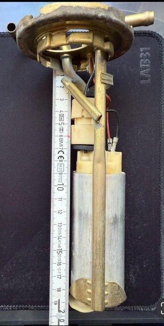

Scheineiliger Geschrieben: 8. April #14 Meldung Teilen Geschrieben: 8. April Die Pumpe sitzt ja in Fahrtrichtung rechts Das Originale Pumpengestell hat eine Eintauchtiefe von 20cm. Zitieren Link zu diesem Kommentar https://e30-talk.com/topic/211214-nimmt-kein-gas-anstottert/#findComment-1865716 Auf anderen Seiten teilen Weitere Optionen zum teilen...
