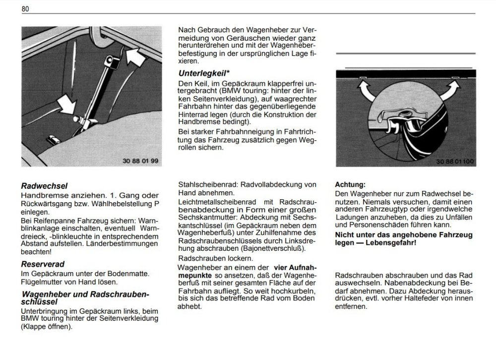

Scheineiliger Geschrieben: 19. April 2025 #6 Meldung Teilen Geschrieben: 19. April 2025 Nummer 5 ist der Unterlegkeil, bei mir liegt der rechte Seite. Zitieren Link zu diesem Kommentar https://e30-talk.com/topic/211194-kofferraum-puzzle/#findComment-1841455 Auf anderen Seiten teilen Weitere Optionen zum teilen...
Janosch Geschrieben: 20. April 2025 #7 Meldung Teilen Geschrieben: 20. April 2025 (bearbeitet) am vor 13 Stunden schrieb RoGer08: Und: Ich finde nichts, wo ich den Drehknopf(2) einschrauben kann... Deine Seitenverkleidung ist im Bereich der Wagenheberbefestigung zu weit rechts. Das Gewinde für den "Drehknopf" ist dahinter (im gelben Kreis). Zieh die Seitenverkleidung mal ein Stück nach hinten und drück sie dann im Bereich der Wagenheberbefestigung weiter nach links außen dann solltest Du das Gewinde für den "Drehknopf" sehen. Unterlegkeil Seite 80 der Betriebsanleitung: Bearbeitet: 20. April 2025 von Janosch Zitieren Das Leben ist wie ein Spiel, mal verliert man und mal gewinnen die anderen! Link zu diesem Kommentar https://e30-talk.com/topic/211194-kofferraum-puzzle/#findComment-1841463 Auf anderen Seiten teilen Weitere Optionen zum teilen...
RoGer08 Geschrieben: 20. April 2025 Autor #8 Meldung Teilen Geschrieben: 20. April 2025 Vielen Dank euch allen! Teil Nr. 51 71 1 916 269 scheint zu fehlen. Teil 5 ist also ein Unterlegkeil gegen Wegrollen... Erstaunlich, ich habe sowas noch nie bei einem Auto gesehen... Ich werde nochmal die linke Verkleidung lösen und nach dem Gewinde für den Drehknopf suchen. Zitieren Link zu diesem Kommentar https://e30-talk.com/topic/211194-kofferraum-puzzle/#findComment-1841468 Auf anderen Seiten teilen Weitere Optionen zum teilen...
MartinE30 Geschrieben: 20. April 2025 #9 Meldung Teilen Geschrieben: 20. April 2025 am vor 24 Minuten schrieb RoGer08: Teil 5 ist also ein Unterlegkeil gegen Wegrollen... Erstaunlich, ich habe sowas noch nie bei einem Auto gesehen... Das haben auch die BMWs anderer Baureihen aus der Zeit. Zitieren Link zu diesem Kommentar https://e30-talk.com/topic/211194-kofferraum-puzzle/#findComment-1841469 Auf anderen Seiten teilen Weitere Optionen zum teilen...

Georg Geschrieben: 22. April 2025 #11 Meldung Teilen Geschrieben: 22. April 2025 am Am 20.4.2025 um 11:08 schrieb MartinE30: Das haben auch die BMWs anderer Baureihen aus der Zeit. Nicht nur BMWs. Man hatte damals Angst, dass - vor allem wenn man das Fahrzeug hinten anhebt - die Handbremse nicht ausreicht, um es vor allem am Hang so zu halten, dass es nicht vom Wagenheber kippt, weil die Handbremse ja deutlich schwächer dimensioniert war, wie bei nem Fahrzeug mit Trommelbremse, wo einfach die hinteren Bremsbeläge genommen wurden. Zitieren Auch ich gehe mit der Zeit und fahre E-Autos: E30, E31 und E46! Mein E30 Cabrio ist hier zu sehen und der ganz offene Klassiker hier Und wenns mal Probleme mit anderen BMWs außer dem E30 gibt kann man ja hier mal fragen. Link zu diesem Kommentar https://e30-talk.com/topic/211194-kofferraum-puzzle/#findComment-1841590 Auf anderen Seiten teilen Weitere Optionen zum teilen...
MartinE30 Geschrieben: 22. April 2025 #12 Meldung Teilen Geschrieben: 22. April 2025 Ja, diese Kurbeldinger von Werkswagenheber sollten unbedingt auf ebene Fläche verwendet werden und auch auf dieser ist es sicher besser, den Keil anzulegen. Zitieren Link zu diesem Kommentar https://e30-talk.com/topic/211194-kofferraum-puzzle/#findComment-1841594 Auf anderen Seiten teilen Weitere Optionen zum teilen...
