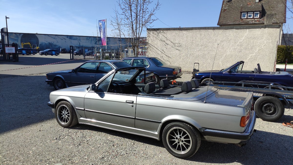

Beliebter Beitrag honyama Geschrieben: 8. April 2025 Beliebter Beitrag #1 Meldung Teilen Geschrieben: 8. April 2025 (bearbeitet) Hallo Freunde des gepflegten Alteisens, Heute beginnt ein neuer Lebensabschnitt für ein lachssilbernes Ex320i Cabrio, welches im Sommer 2024 mir aufs Auge gedrückt worden war. 283.000 km gelaufen und bis auf Abs und Sitzheizung eine ziemlich geizige Nummer, zumal auf hässlichen 14 Zoll ATU-Felgen mit falscher Bereifung. Als Krönung nen schlecht reparierten Unfallschaden hinten rechts. Aber immerhin die Abwrackprämie 2008 überlebt und auch sonst zuletzt notdürftig am Leben gehalten. Fahrzeug hatte diverse technische Mängel, weshalb der letzte TÜV 2024 von der ursprünglichen Besitzerin in fortgeschrittenem Alter dann verworfen wurde. Im letzten Winter dann etwas gebastelt und beiläufig 18 Rostlöcher gestopft. Darunter auch ganz ganz gaaaanz schwer zu erkennende Stellen wie der komplette Fußraum vorne links oder die beiden Hinterachsaufnahmen. Kann man als Prüfer schon Mal übersehen. Aus'm Lager kam dann noch die must have Nebelscheinwerfer. einen ETA Block, ein e36 Lenkggetriebe, ein s3.46 Sperrdifferential, Sportlenkrad, Bc2, Tieferlegungsfedern, MIM 1900 Alus, ne abnehmbare AHK, kleines Sportpaket und Tempomat zum Vorschein. Also alles zusammengebastelt und aufm Prüfstand drückte der olle V.1 327e/i vor mer Woche stramme 160,2 PS und 231,5 Nm. Mit der Leistung hab ich ehrlich gesagt bei dem Low Budget Projekt nicht gerechnet, doch es fährt sich genial. Schöner Schub unten heraus, genau so übersetzt wie man es in einem Cabrio mit üblichen Geschwindigkeiten von maximal 110 kmh offen auch braucht. Heute steht die H-Abnahme an und bin sehr gespannt, was der Prüfer sagt. Geplant ist eine legale Eintrag des 2.7i V.1 inkl. aller Veränderungen. Achja Jimmy hill Lippe ist nur wegen dem Transport abmontiert. Das einzige was mich noch richtig ankotzt ist das fehlende colourglas, also statt Sitzheizung hätte man sich wenigstens das ab Werk gönnen können, Sitzheizung wäre leichter zum nachrüsten gewesen. Falls da jemand nen Satz Scheiben übrig hätte, bitte melden! Dazu läuft parallel noch die Restauration eines BMW E9, welche inzwischen auch ziemlich weit fortgeschritten ist. Wenn ihr wollt, kann ich euch da in meine Bastelei auch ein paar Einblicke gewähren. 3.5l 5 Gang... Grüße hony Bearbeitet: 8. April 2025 von honyama Zitieren Link zu diesem Kommentar https://e30-talk.com/topic/211161-bmw-e9-restauration-und-ne-327i-shitbox-ohne-dach/ Auf anderen Seiten teilen Weitere Optionen zum teilen...

Beliebter Beitrag honyama Geschrieben: 8. April 2025 Autor Beliebter Beitrag #9 Meldung Teilen Geschrieben: 8. April 2025 Durchsicht ergab erstmal grünes Licht, Bremsen Fahrwerk und Karosserie bzw. Gesamtzustand sind i.O. Ebenso meine vor ab erstellte mehr als 20-seitige Dokumentation bzw. alle spezifischen Nachweise zum Motorumbau. Nun liegt der Ball beim Prüfer wie er es legal als Eintragung verwursteln kann. Wenn er eine Möglichkeit findet ohne große Sondergutachten, dann würde er auch weitere Umbauten abnehmen. Vorausgesetzt ich führe den Umbau an weiteren Fahrzeugen wie bei meinem eigenen durch und liefere jeweils eine entsprechende Dokumentation. Über meinen Job sollte das die nächsten 2 Jahre auch weiterhin so möglich sein. 2.7, 2.8, 3.0l und diverse 6 Gang Umbauten hab ich alles inzwischen durchgespielt. Die lachssilberne Shitbox ist einzig und alleine zum Verheizen. To bei continued falls jemand auch Interesse an einem Umbau bzw. einer Legalisierung hätte. Zitieren Link zu diesem Kommentar https://e30-talk.com/topic/211161-bmw-e9-restauration-und-ne-327i-shitbox-ohne-dach/#findComment-1840530 Auf anderen Seiten teilen Weitere Optionen zum teilen...
Beliebter Beitrag honyama Geschrieben: 11. April 2025 Autor Beliebter Beitrag #10 Meldung Teilen Geschrieben: 11. April 2025 Es ist fast vollbracht- die letzte Hürde namens Zulassungsstelle steht noch aus.. Eingetragen sind nun h-konform 118 kW bei 5200 U/min durch Motorumbau inkl. Steuergerät. Weiter eingetragen wurden die (Zubehör ) Seitenschweller, Strongflex Ha-Lager, das e36 Lenkgetriebe, die MIM Felgen und das originale kleine Sportpaket. Somit dürfte der Anmeldung nichts im Wege stehen, der Zulassungstermin war allerdings noch nicht und die Versicherung hat sich auch noch nicht gemeldet. Der Aufwand und die Kosten sind allerdings enorm. Es muss das Gewicht und die Lautstärke neu ermittelt werden und je nach Ausgangsbasis auch die Emissionsklasse. Bin trotzdem zufrieden, da nun ein steiniger Weg besteht, der auch wiederholt mit entsprechender Vorarbeit gegangen werden kann. Grüße hony Zitieren Link zu diesem Kommentar https://e30-talk.com/topic/211161-bmw-e9-restauration-und-ne-327i-shitbox-ohne-dach/#findComment-1840745 Auf anderen Seiten teilen Weitere Optionen zum teilen...

Beliebter Beitrag honyama Geschrieben: 17. April 2025 Autor Beliebter Beitrag #15 Meldung Teilen Geschrieben: 17. April 2025 (bearbeitet) Es ist vollbracht. 118 kW im Fahrzeugschein. Jetzt beginnt das Feintuning wie Jimmy Hill Lippe richtig befestigen, ausgenuckelten Schaltsack befestigen, Innenraumlüfter tauschen. Erster Fahreindruck: der 2.7 drückt unten heraus sehr schön, doch ab 5000 Umdrehungen wirds in den oberen Gängen etwas weniger wie bei meinen 2,8ern. Alles in allem ein gelungenes Cruisermobil für den Alltag. Auf den Anhängerbetrieb bin ich noch gespannt. Wer also auch nen 2.7bener Umbau inkl. Eintragung haben möchte, darf sich gerne melden. Ein weiterer ETA Block befindet sich gerade im Aufbau. Grüße hony Bearbeitet: 17. April 2025 von honyama Zitieren Link zu diesem Kommentar https://e30-talk.com/topic/211161-bmw-e9-restauration-und-ne-327i-shitbox-ohne-dach/#findComment-1841222 Auf anderen Seiten teilen Weitere Optionen zum teilen...
