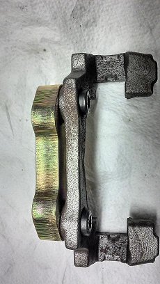

vokuhila Geschrieben: 22. Juni 2025 #163 Meldung Teilen Geschrieben: 22. Juni 2025 (bearbeitet) hier sieht man wie es gemacht ist, geht mit verschiedenen Adapterdicken für alle gängigen 5-Loch Radnaben die an den e30/e36Compact Bearbeitet: 22. Juni 2025 von vokuhila Zitieren Link zu diesem Kommentar https://e30-talk.com/topic/211156-der-spochtkombi-des-kleinen-mannes/page/7/#findComment-1846787 Auf anderen Seiten teilen Weitere Optionen zum teilen...
RS-Tuner Geschrieben: 22. Juni 2025 Autor #164 Meldung Teilen Geschrieben: 22. Juni 2025 (bearbeitet) Und welchen Sattel nimmt man dann? Und gibt es die passenden Adapter bei dir? Bearbeitet: 22. Juni 2025 von RS-Tuner Zitieren Nicht quatschen. Machen! Link zu diesem Kommentar https://e30-talk.com/topic/211156-der-spochtkombi-des-kleinen-mannes/page/7/#findComment-1846795 Auf anderen Seiten teilen Weitere Optionen zum teilen...
vokuhila Geschrieben: 22. Juni 2025 #165 Meldung Teilen Geschrieben: 22. Juni 2025 (bearbeitet) für die Z4 Nabe geht es mit der e46 Bremsscheibe (60mm Topfhöhe) und einem dünnen Adapter für die e30M3 Nabe geht es auch noch mit der e46 Bremsscheibe (60mm Topfhöhe) und einem dickeren Adapter für die e36 Compact Nabe braucht man die z4 Bremsscheibe (75mm Topfhöhe) und einen dickeren Adapter die Handbremsüberdeckung ist in diesen Fällen als akzeptabel anzusehen für die nochmal 5mm längere z3 Nabe muss der Adapter nochmal 5mm dicker werden, was erstmal kein Problem ist denn es muss leider mit der z4 Bremsscheibe und 75mm Topfhöhe gehen, 80mm (eigentlich 83mm) wäre besser, gibts aber nicht das Problem hast Du unabhängig von der gewählten Adaption immer speziell für die längere z3 Nabe muss eigentlich noch eine Distanzplatte unter das Ankerblech, sonst wird das Grütze, die 75mm Topfhöhe ist eben doch bissel wenig Alternative wären Compact Radnaben ..... Sattelträger gehen von den e36 und e46 Modellen mit 276x19 Bremse hinten, also e36 328i und beim e46 die kleineren Modelle bis zum 323i also extrem gut verfügbarerer Schrott beim e36 sind 38mm Zangen drauf, beim e46 sind Zangen mit 40mm Kolben verbaut, die 40mm würde ich bei Kombination mit einer 325mm und 57mm Kolben vorne bevorzugen wenn es Dich extrem stören sollte, dass in Einbaulage mit Schlaucheingang oben die e36/46 Zangen hinten zum Entlüften etwa 180° nach oben gedreht werden müssen (die Entlüfterkanäle münden sonst unten im Gehäuse und die Luft geht nicht raus) musst Du die Schlauchzuführung auf "von unten" wie e36/46 umbauen, dann steht das Nippel wieder richtig alternativ würden auch e34 Zangen auf die Träger passen, aber da ist dann wieder das Beschaffungs- bzw. Preisproblem, aber gehen täte es dann mit Schlauchzuführung von oben ohne Tricks beim Entlüften Bearbeitet: 22. Juni 2025 von vokuhila Zitieren Link zu diesem Kommentar https://e30-talk.com/topic/211156-der-spochtkombi-des-kleinen-mannes/page/7/#findComment-1846797 Auf anderen Seiten teilen Weitere Optionen zum teilen...
RS-Tuner Geschrieben: 22. Juni 2025 Autor #166 Meldung Teilen Geschrieben: 22. Juni 2025 Das mit der Z4-Nabe klingt für mich am besten. Das noch umzubauen ist ja kein Problem. Vielen Dank für deine, wie immer, vorzügliche Erläuterung! Zitieren Nicht quatschen. Machen! Link zu diesem Kommentar https://e30-talk.com/topic/211156-der-spochtkombi-des-kleinen-mannes/page/7/#findComment-1846798 Auf anderen Seiten teilen Weitere Optionen zum teilen...
vokuhila Geschrieben: 22. Juni 2025 #167 Meldung Teilen Geschrieben: 22. Juni 2025 die dickeren Adapter für die z3 Naben hab ich eh nicht im Regal liegen, müsste ich erst machen lassen, genauso wie die Distanzplatten für die Ankerbleche Sattelträgeranpassung (Gewinde raus und mit Zapfensenker gestufte Planfläche für die Kurzkopfschrauben) kann ich machen oder kannste auch selber an Deiner Stelle würde ich dann wohl eher auf die e36 Compact 323ti Radnaben umbauen, dann brauchst Du nicht so viel Spurverbreiterung und es ist nicht "so weit weg" vom Original ..... ausser Du willst Felgen mit viel weniger ET und viel mehr Tiefbett fahren, dann wäre das mit den z4 Naben zu überdenken so wie es bei den Cobras gemacht wird, schmalere Achse, dann gehen breitere Felgen mit Tiefbett mit den z4 Naben musst Du das Problem mit der Sicherung der Achsmutter lösen, das Sicherungsblech wie beim e30/z3 etc. passt dort nicht manche nehmen Loctite, geht wohl auch, aber ich mag es nicht und weil die z4 Nabe innen zur Welle hin 1,5mm länger ist, guckt sogar noch 1,5mm weniger Gewinde der Antriebswelle raus für eine Sicherungsbundmutter wie beim e36/46 etc. guckt der Stumpf der Antriebswelle also zu wenig raus auch eine selbstsichernde Achsmutter mit so kurzer Länge hab ich noch nicht gefunden ich ändere die z4 Naben deswegen in dem Bereich zur Mutter hin etwas, so dass mehr Gewinde frei steht dazu verwende ich eine extra angepasste kurze Mutter mit Sicherungsbund, der lässt sich dann in einer eingebrachten Nut der Antriebswelle verstemmen das mit der Achsmuttersicherung ist vielleicht übertrieben betrachtet aber jeder hat so seine Macken Zitieren Link zu diesem Kommentar https://e30-talk.com/topic/211156-der-spochtkombi-des-kleinen-mannes/page/7/#findComment-1846799 Auf anderen Seiten teilen Weitere Optionen zum teilen...
