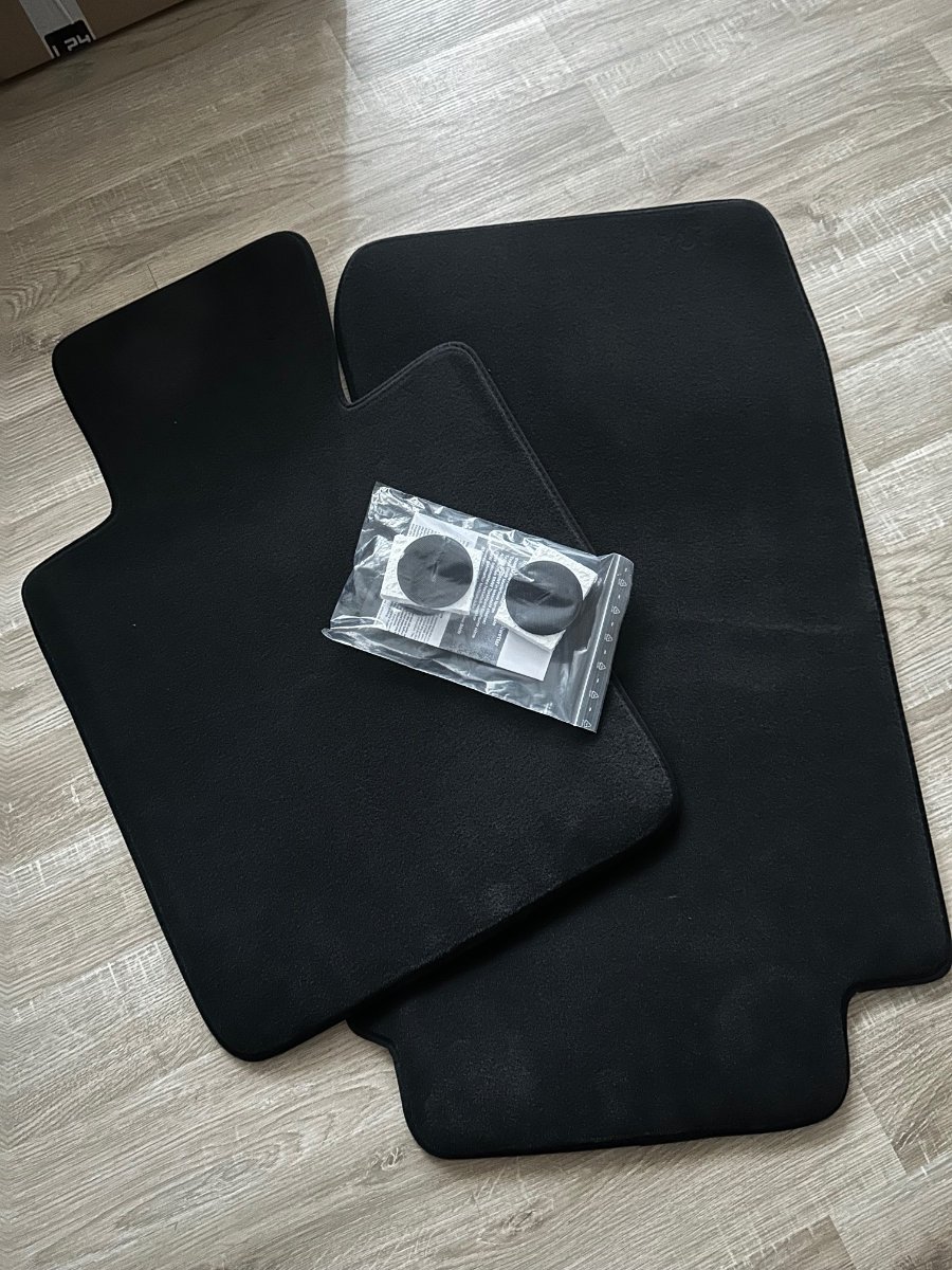

RS-Tuner Geschrieben: 24. April 2025 Autor #70 Meldung Teilen Geschrieben: 24. April 2025 Schöner wohnen im QP! Originale BMW-Fußmatten mit Klettverschluss. Da bin ich sehr gespannt wie gut das hält. Zitieren Nicht quatschen. Machen! Link zu diesem Kommentar https://e30-talk.com/topic/211156-der-spochtkombi-des-kleinen-mannes/page/3/#findComment-1841809 Auf anderen Seiten teilen Weitere Optionen zum teilen...
MartinE30 Geschrieben: 24. April 2025 #71 Meldung Teilen Geschrieben: 24. April 2025 am vor 6 Minuten schrieb RS-Tuner: mit Klettverschluss. Da bin ich sehr gespannt wie gut das hält. Haben wir auch im e91 und der Klettverschluss an und für sich hält gut, leider nicht die Anklebung der Klettaufkleber an der Matte. Da wird der Kleber früher oder später altersschwach und die Matte löst sich, während die Klett-Teile verklettet bleiben. Aber die ersten 1 bis 2 Jahre wird es schon halten. Zitieren Link zu diesem Kommentar https://e30-talk.com/topic/211156-der-spochtkombi-des-kleinen-mannes/page/3/#findComment-1841810 Auf anderen Seiten teilen Weitere Optionen zum teilen...
MaxM52 Geschrieben: 25. April 2025 #72 Meldung Teilen Geschrieben: 25. April 2025 am vor 12 Stunden schrieb RS-Tuner: Schöner wohnen im QP! Originale BMW-Fußmatten mit Klettverschluss. Da bin ich sehr gespannt wie gut das hält. Hält problemlos:-)! Die originalen Drehbefestigungen kann man auch nachrüsten! Gibt es meines wissens nach noch neu bei BMW:-) Ich melde mich zwecks der Bumerangs noch bei dir:-)! Zitieren Link zu diesem Kommentar https://e30-talk.com/topic/211156-der-spochtkombi-des-kleinen-mannes/page/3/#findComment-1841845 Auf anderen Seiten teilen Weitere Optionen zum teilen...
bastelbert Geschrieben: 25. April 2025 #73 Meldung Teilen Geschrieben: 25. April 2025 Bei meinem Zetti beginnt sich nach 20 Jahren das Klett vom Teppich zu lösen....echt unterirdisch diese Qualität. ...Wenn ich die Option habe, bohre ich lieber keine Löcher für die Drehverschlüsse in den Teppich. Zitieren Das BMW Cabrio ist eines jener sachlichen Transportmittel, das grundsätzlich offen, vollgetankt und mit dem Schlüssel im Zündschloß in der Garage stehen muß - für alle dringenden Fälle. auto motor & sport 22/86 Link zu diesem Kommentar https://e30-talk.com/topic/211156-der-spochtkombi-des-kleinen-mannes/page/3/#findComment-1841855 Auf anderen Seiten teilen Weitere Optionen zum teilen...
MartinE30 Geschrieben: 25. April 2025 #74 Meldung Teilen Geschrieben: 25. April 2025 Muss dazu sagen, bei uns sind es die orig. BMW Gummimatten und da ist der eine Klett-Button unten an der Matte angeklebt, der andere ist am Boden und der Kleber löst sich bei dem an der Matte. Mag ja bei den Textilmatten besser kleben bleiben. Wie geschrieben, die Kletten selber Kletten einwandfrei. Zitieren Link zu diesem Kommentar https://e30-talk.com/topic/211156-der-spochtkombi-des-kleinen-mannes/page/3/#findComment-1841860 Auf anderen Seiten teilen Weitere Optionen zum teilen...

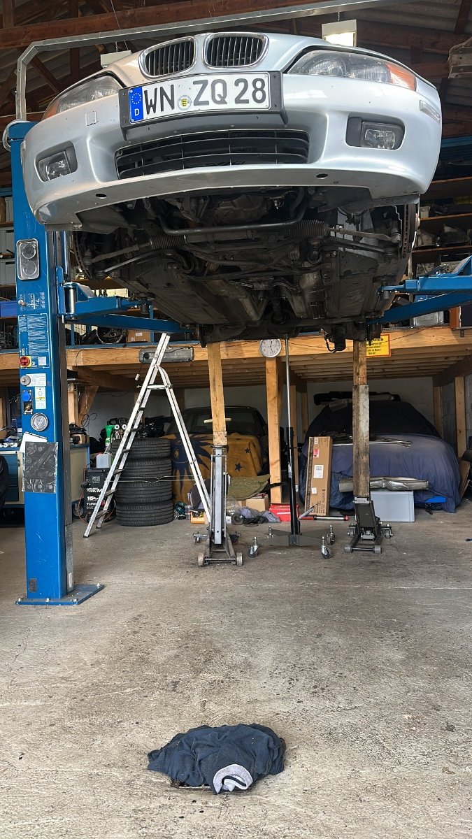

Beliebter Beitrag RS-Tuner Geschrieben: 26. April 2025 Autor Beliebter Beitrag #75 Meldung Teilen Geschrieben: 26. April 2025 Heute ging es der HA an den Kragen. Alter Gummi raus und Powerflex Heirtage rein. Das ganze im ziemlich schwebenden Zustand. Unterstützt vom Getriebeheber und 2 Wagenheber mit flexibler Holzverbindung. Tonnen- und Difflager erstrahlen nun in schönen grauen PU. Schräglenkerlager kommen was später da in verstellbar und noch unklar ist wie tief der Kurze mal runter geht. Die Eibach-Federn sind hinten auch mit verbaut. Erster Test ergab ein gut so. Bis auf die Schubstreben ist die HA wieder verbaut. Die gehen am Montag zum Strahlemann damit die wieder schick werden. Die Schrauben von den Schubstreben haben das heutige Unterfangen etwas verzögert da doch arg gammlig. Aber mit Meinungsverstärker und passender Motivation war das dann auch lösbar. Der rechte Bolzen vom Tonnenlager hat sich auch etwas gewehrt. Aber nicht mit mir Freundchen! Schon so‘n bissl Warschauer Wippe! Die AGA ließ sich super abbauen. Der Endpott bekommt 2 schöne 70er Endrohre. Dann hab ich noch eine Niere für ein Paar Spiegel verkauft. Morgen geht’s vorn weiter. Querlenkerlager in PU erneuern, Koppelstangen in kürzer, Motor- und Getriebelager in 75 Shore. Wenn dann noch Zeit ist, wird vielleicht noch der Ventildeckel getauscht. Bis dahin Zitieren Nicht quatschen. Machen! Link zu diesem Kommentar https://e30-talk.com/topic/211156-der-spochtkombi-des-kleinen-mannes/page/3/#findComment-1841943 Auf anderen Seiten teilen Weitere Optionen zum teilen...
