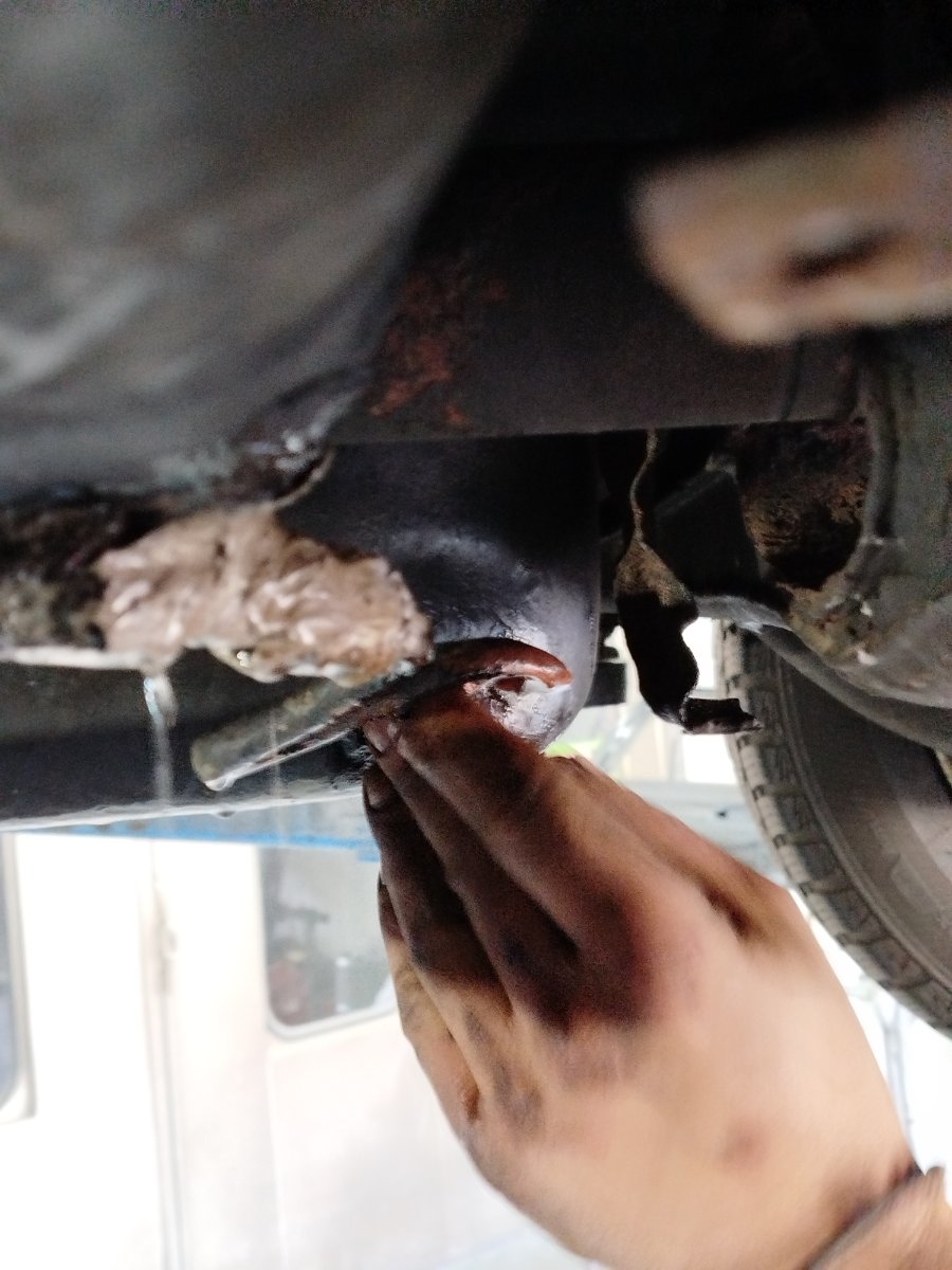

einbmw Geschrieben: 28. März 2025 #1 Meldung Teilen Geschrieben: 28. März 2025 Hallo E30 Freunde, ich wollte mal was fragen wegen dem Tank unswar wenn ich unter dem Auto stehe rechts Beifahrer und links Fahrer ein riesiger Tank ist die linke Hälfte nur zum mehr befüllen also ich will unten wo der Schlauch die Tanks verbindet wollte ich link blind machen so das nach rechts nicht mehr weiter geht oder hat rechts eine andere Funktion von innen. Wieso ich das machen will links wo der Schlauch nach oben führt da ist eine kleine undichte Stelle so das das in 24 Stunden ein Tropfen zu sehen ist und wenn ich links zu mache dann kann da nicht mehr Tropfen. Zitieren Link zu diesem Kommentar https://e30-talk.com/topic/211130-benzintank/ Auf anderen Seiten teilen Weitere Optionen zum teilen...
OO--II--OO Geschrieben: 28. März 2025 #2 Meldung Teilen Geschrieben: 28. März 2025 (bearbeitet) Schlauch, der unten die (beiden einzelnen) Tanks verbindet = E21 Kraftstoffversorgung | BMW 3' E21 320 M20 Europa Rohr, das unten die Tankhälften verbindet = E30 Tank frühe Baujahre Kraftstoffversorgung | BMW 3' E30 320i M20 Europa Kein Rohr unten = E30 Tank spätere Baujahre Kannst natürlich immer nur 10 l tanken (läuft ja nur in die rechte Hälfte), dann ist links irgendwann nimmer viel drin, weil das wärend des Fahrens (fast) alles nach re. rübergesaugt wird. Dann nutzt du sozusagen nur noch die rechte Hälfte. Aber li. Tankseite ganz stilllegen ist viel zu aufwendig, da ist ein neuer Tank einfacher. e30 Tank at DuckDuckGo Bearbeitet: 28. März 2025 von OO--II--OO Zitieren An alle Gläubigen der heiligen TIS-Bibel (insbesondere deren fundamentalistischen Eiferer): Wahrlich ich sage euch ---> es muß nicht unbedingt teuer und aufwendig sein, einen E30 am Leben zu halten, denn es führen auch noch andere Wege nach Rom (bzw. zu einem genauso gut funktionierendem Auto), daher können meine Beiträge durchaus + auch gewollt auch mal kosten- und zeitsparende Alternativrouten aufzeigen (auch wenn diese dann gern + abwertend oder gar warnend als "Pfusch" betitelt werden). Da hier aber anscheinend trotzdem einige erhöhten Puls wegen meiner Beiträge bekommen (haben), hier noch folgender Hinweis: Zu Risiken + Nebenwirkungen einfach mal Hirn einschalten und mit gesundem Menschenverstand über mein Geschriebenes nachdenken bzw. einfach nicht blind nachmachen. Oder fragen Sie vorher Mechaniker/Mechanikerin(nen) bzw. in der (BMW-) Apotheke Ihres geringsten Mißtrauens. Rust never sleeps ! (Neil Young, 1979) Benzinverbrauch: BMW - 3er - 318i touring E30 - Spritmonitor.de Link zu diesem Kommentar https://e30-talk.com/topic/211130-benzintank/#findComment-1839666 Auf anderen Seiten teilen Weitere Optionen zum teilen...
Mahathma Geschrieben: 28. März 2025 #3 Meldung Teilen Geschrieben: 28. März 2025 So ungefär hab' ichs verstanden. Was mich stutzig macht, ist ein Schlauch zwischen den Tankhälften. Und du hast ein scheinbar einen E30 mit M40, also einen Nfl. Der hat den Verbindungsschlauch zwischen den Hälften eigentlich nicht mehr. Aber "eigentlich" heist ja nicht, dass da irgendwas gemacht wurde. Ansonsten ist ein undichter Tank nicht ungefährlich. Die beiden Kammern sind ja immer verbunden und bei flotter Kurvenfahrt kommt der Sprit von der einen in die andere. Nur die rechte Hälfte füllen funktioniert nur bei Landschleichern. Lieber mal nachsehen, was da undicht ist. Zitieren Zitat Sandmann (http://www.sandmanns-welt.de/): Die Zeit ist zu knapp für langweilige Autos, Abende vor dem Fernseher oder schlechten Wein... Restlicher Fuhrpark: Saab 9-3 SC TTiD Aero + 9-5 SC 2.3t SE + 900 II Cabrio 2.3i; Mazda MX-5 NB; VW T4 TDI Multivan; Benz 200D/8 (Arbeitsvorrat) Link zu diesem Kommentar https://e30-talk.com/topic/211130-benzintank/#findComment-1839667 Auf anderen Seiten teilen Weitere Optionen zum teilen...
einbmw Geschrieben: 28. März 2025 Autor #4 Meldung Teilen Geschrieben: 28. März 2025 Links dieser Stutzen Eingang da rung ein minimale Stelle sehen kann man nicht. Zitieren Link zu diesem Kommentar https://e30-talk.com/topic/211130-benzintank/#findComment-1839674 Auf anderen Seiten teilen Weitere Optionen zum teilen...
Janosch Geschrieben: 29. März 2025 #5 Meldung Teilen Geschrieben: 29. März 2025 am vor 16 Stunden schrieb einbmw: Links dieser Stutzen Eingang da rung ein minimale Stelle sehen kann man nicht. Mach mal ein paar Fotos. Zitieren Das Leben ist wie ein Spiel: Mal verliert man und mal gewinnen die Anderen! Link zu diesem Kommentar https://e30-talk.com/topic/211130-benzintank/#findComment-1839701 Auf anderen Seiten teilen Weitere Optionen zum teilen...
cabriolet Geschrieben: 29. März 2025 #6 Meldung Teilen Geschrieben: 29. März 2025 am Am 28.3.2025 um 14:00 schrieb Mahathma: Und du hast ein scheinbar einen E30 mit M40, also einen Nfl. Der hat den Verbindungsschlauch zwischen den Hälften eigentlich nicht mehr. Doch, die meisten Limos mit M40 und M42 hatten den kleinen 55l- Tank mit Verbindungsrohr. Aber wenn da ein Schlauch statt einem Rohr ist, wurde auf jeden Fall schonmal gebastelt. Aber wie du schon sagst, die beiden Kammern voneinander trennen funktioniert nicht durch Schlauch blindlegen. Wenn also nicht der Schlauch selber oder seine Gewindestücke undicht sind hift nur ein neuer Tank. Tanktausch kann mir beim eta auch blühen, der tröpfelt neuerdings bei randvollem Tank. Noch hoffe ich auf eine kaputte Dichtung der Pumpe oder einen Schlauch auf der Tankoberseite, aber ich habe schon genug durchgegammelte Tanks gesehen, sodass ich Schlimmeres befürchte. Gruß Markus Zitieren Link zu diesem Kommentar https://e30-talk.com/topic/211130-benzintank/#findComment-1839730 Auf anderen Seiten teilen Weitere Optionen zum teilen...

cabriolet Geschrieben: 31. März 2025 #13 Meldung Teilen Geschrieben: 31. März 2025 Ich sach´ mal so: "Eigentlich" hätte ich da ja schon längst ´rangewollt, weil ich ja sowieso auf Intank-Hauptpumpe umbauen will, die stählerne Druckleitung tauschen muss (die war am hinteren Ende weggerostet und ist erstmal gekürzt) und im gleichen Atemzug dann auch endlich mal die 346er ESV einbauen und sämtliche Schläuche und Filter tauschen will. Also einmal Spritversorgung von hinten bis vorne und zurück sanieren. "Eigentlich"... weil der eta mein Alltagsauto und der Passat immer noch verliehen ist. Noch dazu ist aus verschiedenen Gründen kein Platz in der Halle, weshalb ich auch mit dem eigentlich größten Projekt (Elektro-Umbau) nicht beginnen kann, der Noch-316iA soll ja die Pumpen-Umbau-Teile spenden. Und dessen Tank wäre ja dann auch übrig und sollte in Ordnung sein (jedenfalls kleckert und müffelt der bis jetzt nicht ). In Kurzform: Zuerst müssen leider Notreparaturen herhalten bzw. in diesem Fall wird einfach nicht mehr vollgetankt. Die Pumpendichtung war´s nämlich leider nicht, aber nach den Schläuchen zu sehen ist am Straßenrand dann doch blöd. Aber spätestens bis zum TÜV im Juni muss ich da ´ran. Gruß Markus Zitieren Link zu diesem Kommentar https://e30-talk.com/topic/211130-benzintank/#findComment-1839851 Auf anderen Seiten teilen Weitere Optionen zum teilen...
einbmw Geschrieben: 6. April 2025 Autor #14 Meldung Teilen Geschrieben: 6. April 2025 am Am 29.3.2025 um 08:28 schrieb Janosch: Mach mal ein paar Fotos. Zitieren Link zu diesem Kommentar https://e30-talk.com/topic/211130-benzintank/#findComment-1840348 Auf anderen Seiten teilen Weitere Optionen zum teilen...
einbmw Geschrieben: 6. April 2025 Autor #15 Meldung Teilen Geschrieben: 6. April 2025 Leider ist der Meister mit der Kardanwelle gegen die undichte Stelle dran geknallt nun ist da ein Loch würde abgerissen ich wollte sowas kaufen probieren Zitieren Link zu diesem Kommentar https://e30-talk.com/topic/211130-benzintank/#findComment-1840349 Auf anderen Seiten teilen Weitere Optionen zum teilen...
Mahathma Geschrieben: 6. April 2025 #16 Meldung Teilen Geschrieben: 6. April 2025 Äh, willst du mit dem Gummistopfen den Anschluss im Tank herstellen? Zitieren Zitat Sandmann (http://www.sandmanns-welt.de/): Die Zeit ist zu knapp für langweilige Autos, Abende vor dem Fernseher oder schlechten Wein... Restlicher Fuhrpark: Saab 9-3 SC TTiD Aero + 9-5 SC 2.3t SE + 900 II Cabrio 2.3i; Mazda MX-5 NB; VW T4 TDI Multivan; Benz 200D/8 (Arbeitsvorrat) Link zu diesem Kommentar https://e30-talk.com/topic/211130-benzintank/#findComment-1840364 Auf anderen Seiten teilen Weitere Optionen zum teilen...
OO--II--OO Geschrieben: 6. April 2025 #17 Meldung Teilen Geschrieben: 6. April 2025 "Leider ist der Meister mit der Kardanwelle gegen die undichte Stelle dran geknallt" . . . Dann frag doch einfach den "Meister", ob er seinen angerichteten Schaden wieder reparieren möchte (oder zumindest mithelfen, war ja wohl vorher schon rostgeschwächt.) Oder ist das ein Bäckermeister (wegen des teigartigen Zeugs da am Tank) ? Gummi-Kabeldurchführungen auf keinen Fall verwenden ! Die Metall-Anschlüsse . . . ok, wenn's kein passendes Rohr geben sollte, wär's 'ne (Not) Lösung. Am E21 war aber an der Stelle noch 'ne Blechabdeckung für/über den Schlauch, nicht daß man auf 'nem Feldweg oder so sich da mit 'nem Ast den Schlauch abreißt. Oder läuft das Ganze unter Aprilscherz ? Zitieren An alle Gläubigen der heiligen TIS-Bibel (insbesondere deren fundamentalistischen Eiferer): Wahrlich ich sage euch ---> es muß nicht unbedingt teuer und aufwendig sein, einen E30 am Leben zu halten, denn es führen auch noch andere Wege nach Rom (bzw. zu einem genauso gut funktionierendem Auto), daher können meine Beiträge durchaus + auch gewollt auch mal kosten- und zeitsparende Alternativrouten aufzeigen (auch wenn diese dann gern + abwertend oder gar warnend als "Pfusch" betitelt werden). Da hier aber anscheinend trotzdem einige erhöhten Puls wegen meiner Beiträge bekommen (haben), hier noch folgender Hinweis: Zu Risiken + Nebenwirkungen einfach mal Hirn einschalten und mit gesundem Menschenverstand über mein Geschriebenes nachdenken bzw. einfach nicht blind nachmachen. Oder fragen Sie vorher Mechaniker/Mechanikerin(nen) bzw. in der (BMW-) Apotheke Ihres geringsten Mißtrauens. Rust never sleeps ! (Neil Young, 1979) Benzinverbrauch: BMW - 3er - 318i touring E30 - Spritmonitor.de Link zu diesem Kommentar https://e30-talk.com/topic/211130-benzintank/#findComment-1840365 Auf anderen Seiten teilen Weitere Optionen zum teilen...

einbmw Geschrieben: 11. April 2025 Autor #19 Meldung Teilen Geschrieben: 11. April 2025 am Am 6.4.2025 um 14:29 schrieb OO--II--OO: "Leider ist der Meister mit der Kardanwelle gegen die undichte Stelle dran geknallt" . . . Dann frag doch einfach den "Meister", ob er seinen angerichteten Schaden wieder reparieren möchte (oder zumindest mithelfen, war ja wohl vorher schon rostgeschwächt.) Oder ist das ein Bäckermeister (wegen des teigartigen Zeugs da am Tank) ? Gummi-Kabeldurchführungen auf keinen Fall verwenden ! Die Metall-Anschlüsse . . . ok, wenn's kein passendes Rohr geben sollte, wär's 'ne (Not) Lösung. Am E21 war aber an der Stelle noch 'ne Blechabdeckung für/über den Schlauch, nicht daß man auf 'nem Feldweg oder so sich da mit 'nem Ast den Schlauch abreißt. Oder läuft das Ganze unter Aprilscherz ? Also ich wollte nur fragen ob das klappen könnte ansonsten kann ich so nicht fahren Zitieren Link zu diesem Kommentar https://e30-talk.com/topic/211130-benzintank/#findComment-1840753 Auf anderen Seiten teilen Weitere Optionen zum teilen...
OO--II--OO Geschrieben: 11. April 2025 #20 Meldung Teilen Geschrieben: 11. April 2025 Mit Gummi-Kabeldurchführungen klappt's auf keinen Fall ! Ansonsten kann ich da nicht viel mehr dazu sagen, auf den Bildern kann man ja nix g'scheit's erkennen ---> also eher erstmal nicht fahren. Zitieren An alle Gläubigen der heiligen TIS-Bibel (insbesondere deren fundamentalistischen Eiferer): Wahrlich ich sage euch ---> es muß nicht unbedingt teuer und aufwendig sein, einen E30 am Leben zu halten, denn es führen auch noch andere Wege nach Rom (bzw. zu einem genauso gut funktionierendem Auto), daher können meine Beiträge durchaus + auch gewollt auch mal kosten- und zeitsparende Alternativrouten aufzeigen (auch wenn diese dann gern + abwertend oder gar warnend als "Pfusch" betitelt werden). Da hier aber anscheinend trotzdem einige erhöhten Puls wegen meiner Beiträge bekommen (haben), hier noch folgender Hinweis: Zu Risiken + Nebenwirkungen einfach mal Hirn einschalten und mit gesundem Menschenverstand über mein Geschriebenes nachdenken bzw. einfach nicht blind nachmachen. Oder fragen Sie vorher Mechaniker/Mechanikerin(nen) bzw. in der (BMW-) Apotheke Ihres geringsten Mißtrauens. Rust never sleeps ! (Neil Young, 1979) Benzinverbrauch: BMW - 3er - 318i touring E30 - Spritmonitor.de Link zu diesem Kommentar https://e30-talk.com/topic/211130-benzintank/#findComment-1840757 Auf anderen Seiten teilen Weitere Optionen zum teilen...
