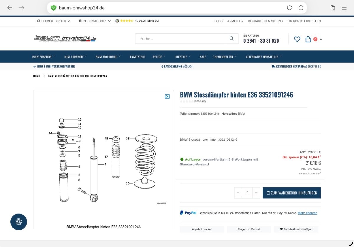

esgey Geschrieben: 16. April #26 Meldung Teilen Geschrieben: 16. April Link funzt ned, wahrscheinlich bist Du eingeloggt. Normal nur den Sekundärdämpfer und das Kunststoffrohr. Zitieren Aktuell suche ich: Lenkstockhebel aus Airbagfahrzeug mit BC2 oder Intensivreinigung Anbieten kann ich: Kabelsatz Sitzheizung, Kabelsatz E-Lüfter (Sonderwünsche möglich) Link zu diesem Kommentar https://e30-talk.com/topic/210335-f%C3%BCr-hintere-sto%C3%9Fd%C3%A4mpfer-kein-schutzrohr-lieferbar/page/2/#findComment-1866501 Auf anderen Seiten teilen Weitere Optionen zum teilen...
Rara666 Geschrieben: 16. April #27 Meldung Teilen Geschrieben: 16. April (bearbeitet) Der link geht. Habe es eben probiert. Marco Bearbeitet: 16. April von Rara666 Zitieren Link zu diesem Kommentar https://e30-talk.com/topic/210335-f%C3%BCr-hintere-sto%C3%9Fd%C3%A4mpfer-kein-schutzrohr-lieferbar/page/2/#findComment-1866502 Auf anderen Seiten teilen Weitere Optionen zum teilen...

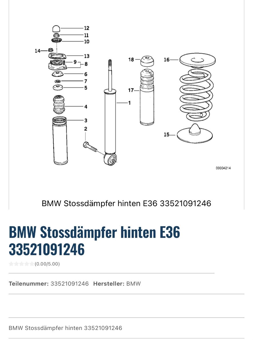

Diamond Geschrieben: 16. April #28 Meldung Teilen Geschrieben: 16. April am Gerade eben schrieb Rara666: Der link geht. Habe es eben probiert. Marco Sonst hier nochmal als Bild Zitieren Nichts im Leben ist unmöglich! Der Wille sollte nur da sein: Diamonds Bulli Ecke Diamonds Bulli Ecke Link zu diesem Kommentar https://e30-talk.com/topic/210335-f%C3%BCr-hintere-sto%C3%9Fd%C3%A4mpfer-kein-schutzrohr-lieferbar/page/2/#findComment-1866503 Auf anderen Seiten teilen Weitere Optionen zum teilen...

vokuhila Geschrieben: 17. April #30 Meldung Teilen Geschrieben: 17. April (bearbeitet) der e36 Dreck ist bloß für den e30 nicht wirklich verwendbar, egal welcher Hersteller das anbietet der e30 hat einen ganz kurzen (weniger als 10mm) Anschlagpuffer auf dem Dämpfer und nicht so einen fast 10cm langen Puffer wie der e36 das Schutzrohr hängt beim e36 aber am Puffer, lässt man den Puffer weg, hält es nicht mehr beim e30 trägt die große Scheibe oben das Schutzrohr, mit Glück oder Gebastel hält das e36 Schutzrohr vielleicht irgendwie an der e30 Scheibe Bearbeitet: 17. April von vokuhila Zitieren Achdung, dor Beidrach gann Resde vonn Ironie endhaldn. Bei Unfordräschlischkeedn nemmse Medigamende odor gehnse ma zom Zischador. Link zu diesem Kommentar https://e30-talk.com/topic/210335-f%C3%BCr-hintere-sto%C3%9Fd%C3%A4mpfer-kein-schutzrohr-lieferbar/page/2/#findComment-1866551 Auf anderen Seiten teilen Weitere Optionen zum teilen...

ripeete Geschrieben: 17. April #34 Meldung Teilen Geschrieben: 17. April Mechanisch passen sie schon, das problem dabei ist, dass du dann doppelten anschlagpuffer hast (die gumminöppel an der federunterlage und die schaumdinger an der kolbenstange) Zitieren Link zu diesem Kommentar https://e30-talk.com/topic/210335-f%C3%BCr-hintere-sto%C3%9Fd%C3%A4mpfer-kein-schutzrohr-lieferbar/page/2/#findComment-1866563 Auf anderen Seiten teilen Weitere Optionen zum teilen...
