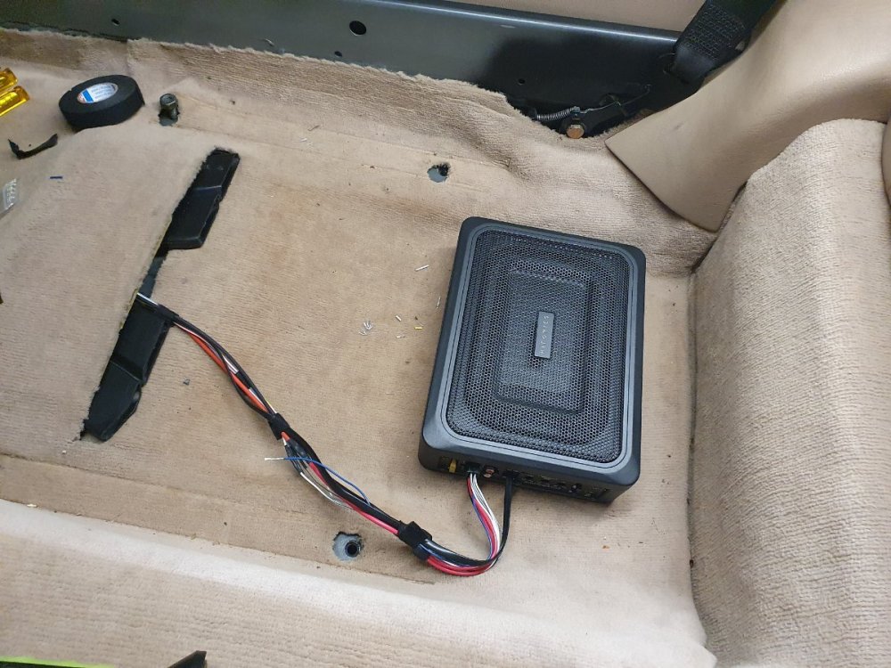

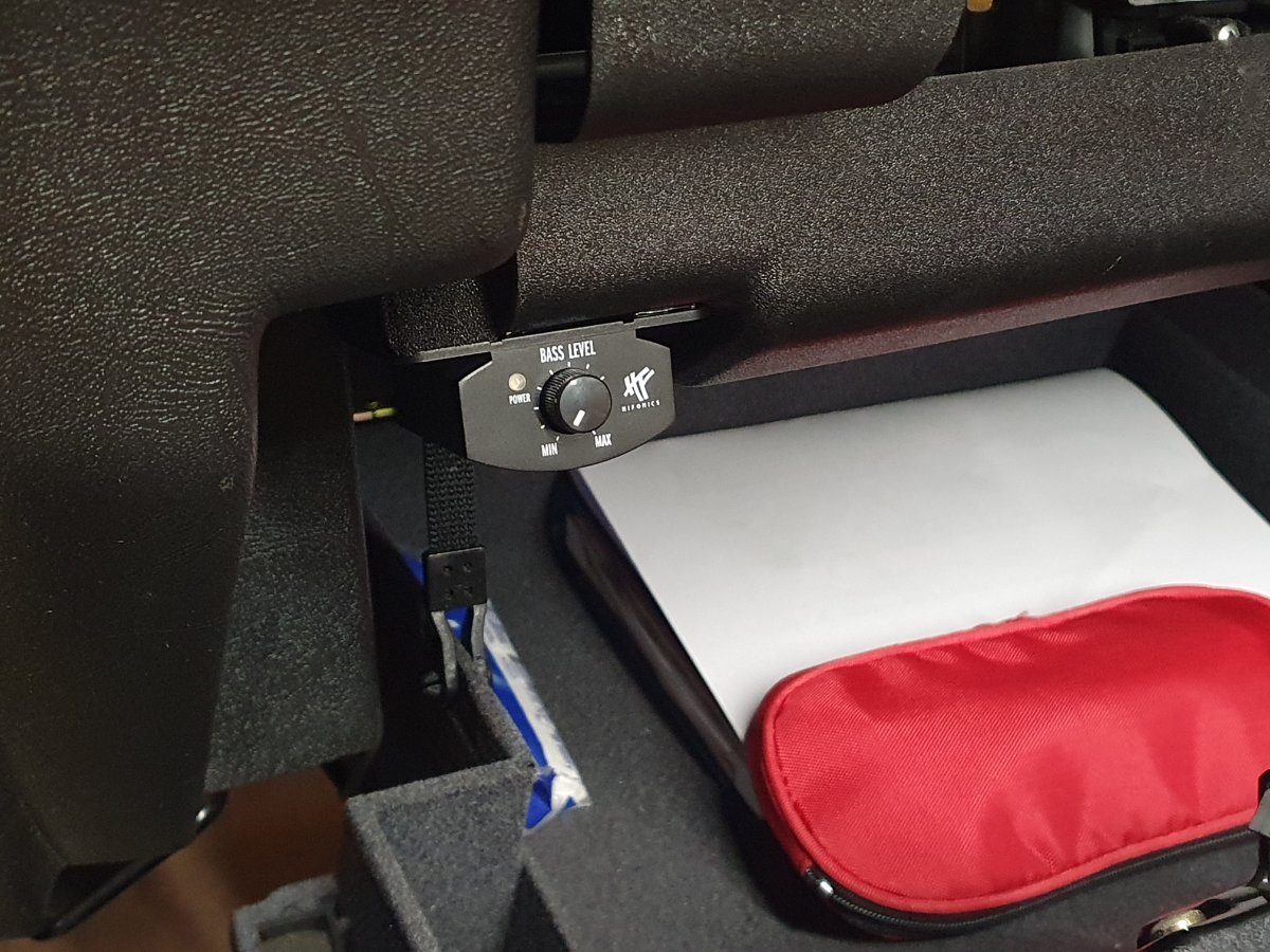

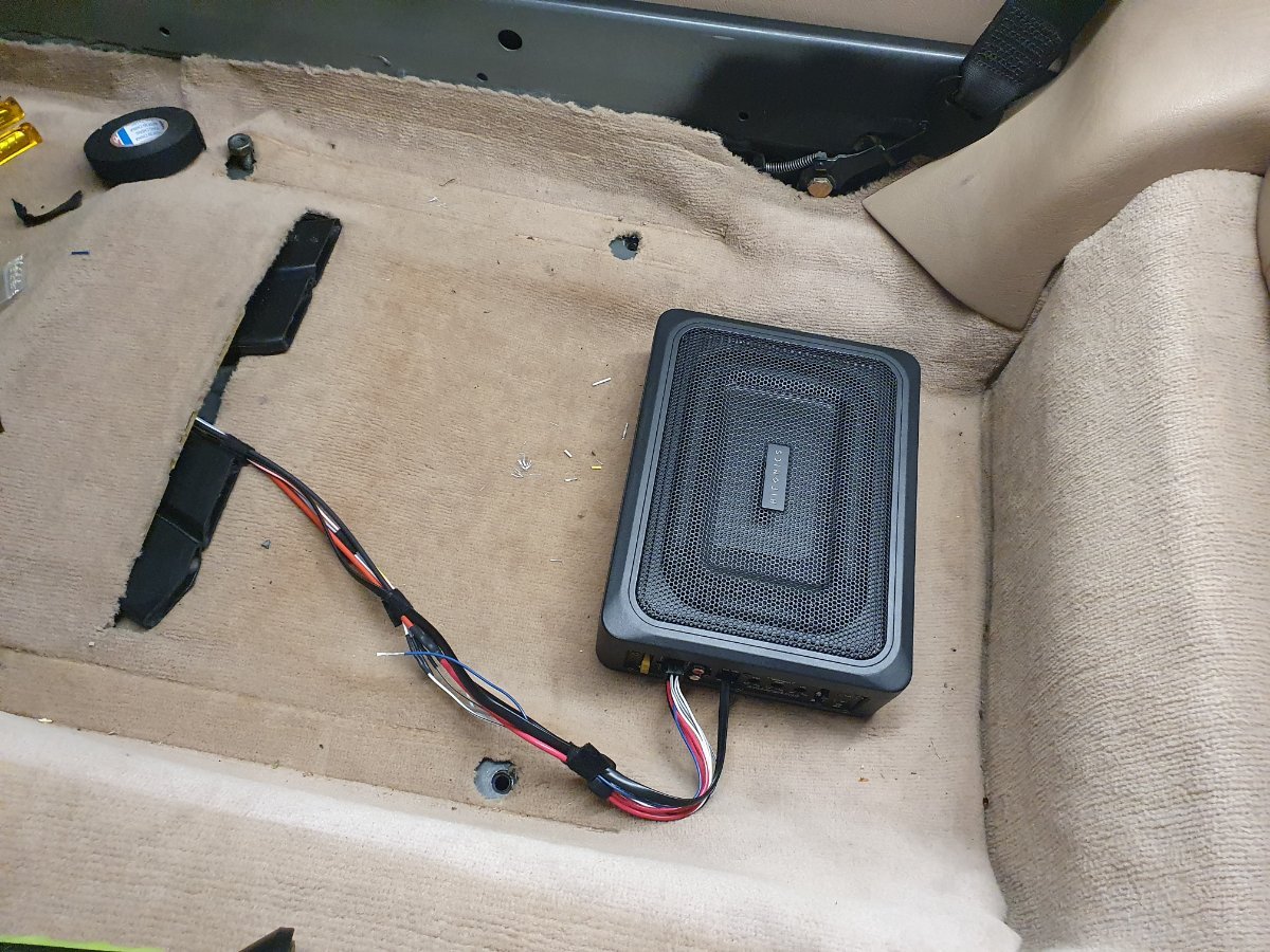

80W Subwofer unter Beifahrersitz, direkt am Radio angeschlossen

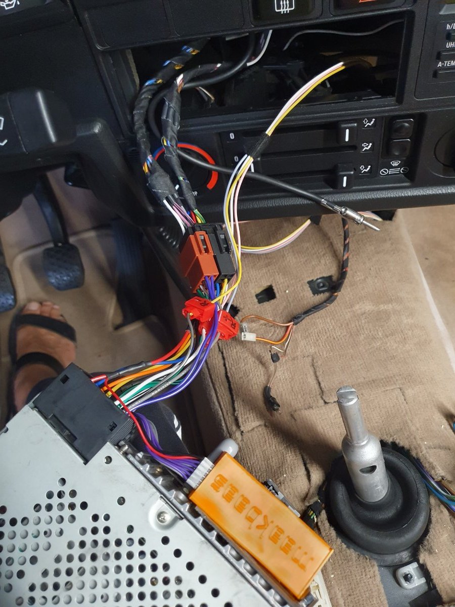

sonst original Verkabelung am BMW Radiokabelbaum, nix neue/dickere Kabel

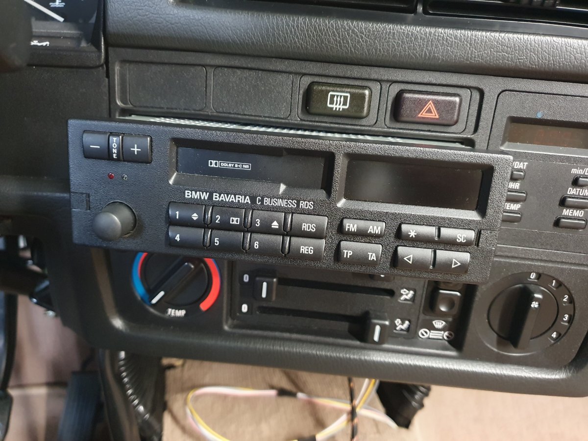

Plan wäre, das JVC durch mein BMW Bavaria C Business RDS zu ersetzten, welches ich dann natürlich mit eine Line-Out versehen müsste.
Würde das so funktionieren, oder hab ich was falsch verstanden? :freak:

Line Out brauchst Du nicht unbedingt nachrüsten, es würde eine hIgh-low Konverter/Adapter genügen. Das größere Thema dürfte seine, das Kabelzeug entsprechend so zu haben, dass es ISO- Mäßig passt. Dann ISO auf BMW-Blockstecker Adapter kaufen und es könnte klappen. Aber keiner kennt ohne Bilder Deinen Kabelbaum. Das BMW Radio an und für sich ist klanglich gut, wird aber besser, wenn man einen Verstärker verwendet.
Hab den Kabelbaum auf ISO Stecker umgerüstet, wenn ich also ein Original BMW Radio verwende (oder sonst irgend eines) kann ich den entsprechenden Adapterstecker (ISO auf BMW) verwenden. Also genau so wie du sagst...
Der aktiv Subwoofer ist aktuell über ein Cinch Kabel mit dem JVC verbunden und kriegt extern Strom. So hätte ich mir das dann eigentlich auch am BMW Radio vorgestellt.
