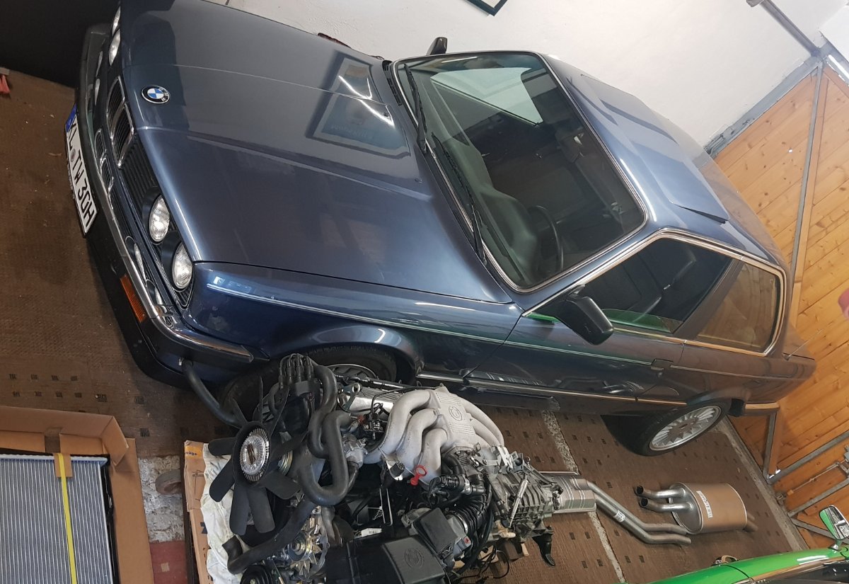

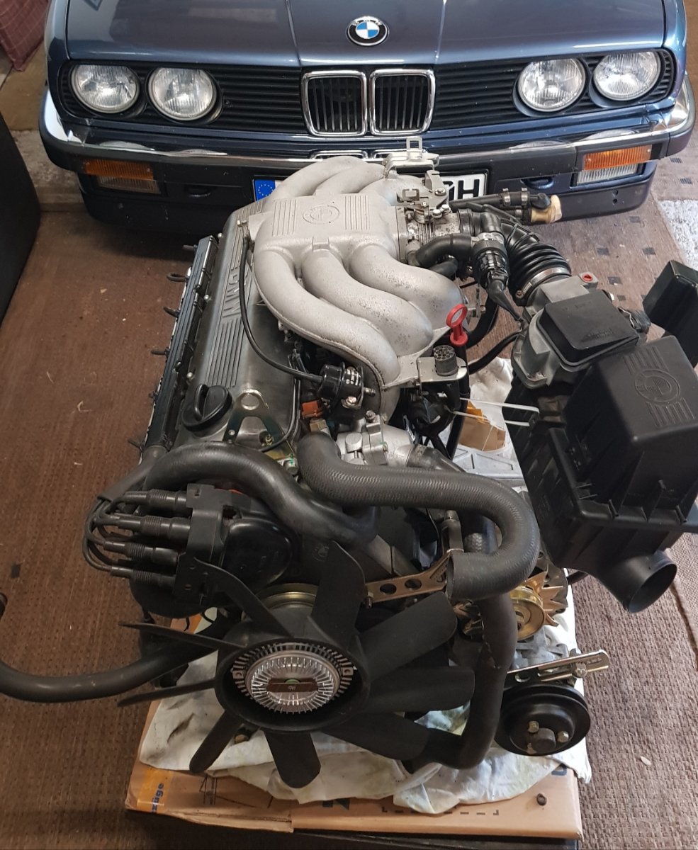

helheb Geschrieben: 20. August #152 Meldung Teilen Geschrieben: 20. August am Am 21.5.2026 um 18:24 schrieb firstcarrera2: Bin derzeit etwas eingespannt und deshalb weit hinter meinem ursprünglichen Zeitplan. Tempomat habe ich bereits nachgerüstet und bin begeistert. Funktioniert sogar mit Vergaser wie bei einem modernen Auto. Die Tachonadel bleibt wie mit Sekundenkleber festgeklebt auf ihrer Position. Habe das etwas ruppiger erwartet. Motor und Getriebe sind soweit einbaufertig, es sind die Kleinigkeiten von denen mir irgendwie immer mehr einfallen, was vor der Aktion noch zu machen wäre. Die Ansaugspinne ist Laser- gereinigt. Das funktioniert bei Verschmutzungen super, bei Verfärbungen durch Oxydation leider nicht. Die Ölwanne und den Zylinderkopfdeckel habe ich aus Angst vor Strahlgut nur gereinigt und mit Kunststoffbürsten auf einer biegsamen Welle bearbeitet. Das optische Ergebnis ist leider nicht so schön wie eine gestrahlte Oberfläche. Etwas zu dunkel und zu viel Glanz. Der ganze Einbau soll nächsten Monat erfolgen. Viele Grüße 🙂 Zeit vergeht Gibt es was neues? Oder kommst vor Freude am Fahren gar nicht mehr aus dem Auto? Zitieren Link zu diesem Kommentar https://e30-talk.com/topic/209086-316-vfl-soll-urlaubstauglich-werden/page/7/#findComment-1873126 Auf anderen Seiten teilen Weitere Optionen zum teilen...
Beliebter Beitrag firstcarrera2 Geschrieben: 22. August Autor Beliebter Beitrag #153 Meldung Teilen Geschrieben: 22. August Leider war ich auch im Juni noch sehr mit anderen Dingen beschäftigt und bin dann doch noch nicht zum Einbau gekommen. Danach wollte ich bei den anhaltend hohen Temperaturen kein Auto mit perfekt funktionierender Klimaanlage mehr auseinander nehmen. So steht der Umbau immer noch bevor. Trotzdem bin ich dieses Jahr viel damit unterwegs gewesen. Klimaanlagen Stresstest bei 37 Grad und 30 Minuten Stau ist bestanden 🙂 Neues Ziel ist für den Umbau ist Ende September/Oktober. Ein schönes Wochenende euch allen Zitieren Link zu diesem Kommentar https://e30-talk.com/topic/209086-316-vfl-soll-urlaubstauglich-werden/page/7/#findComment-1873166 Auf anderen Seiten teilen Weitere Optionen zum teilen...
