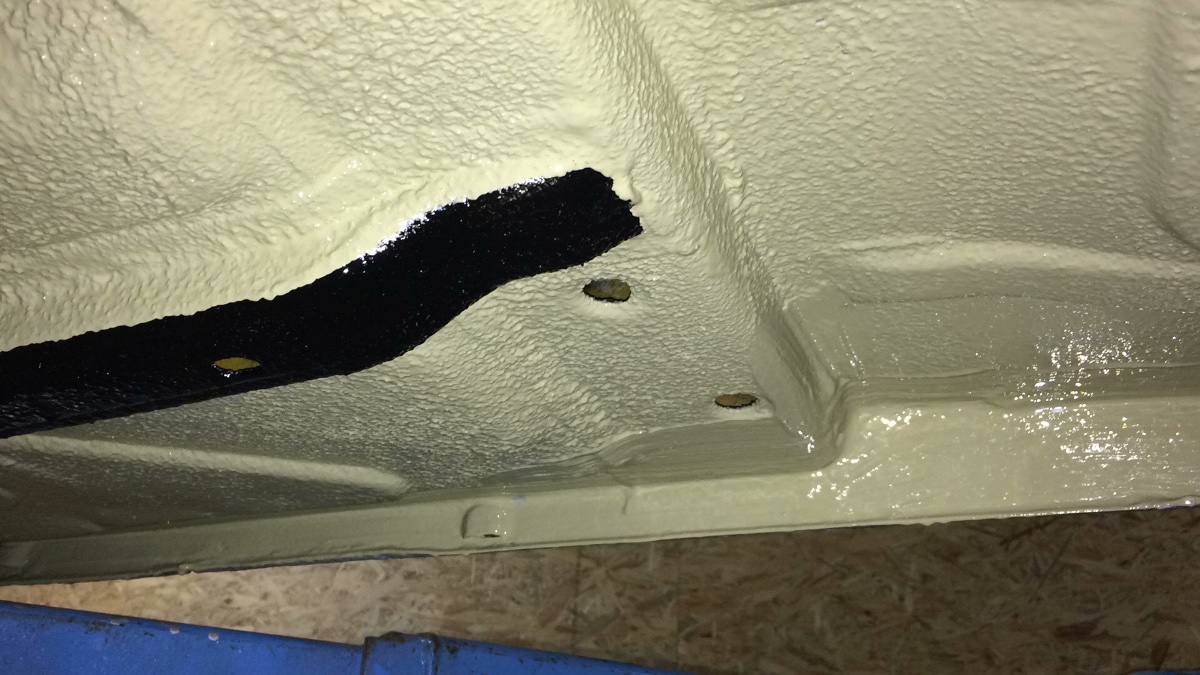

Diamond Geschrieben: 20. Juni 2023 Autor #27 Meldung Teilen Geschrieben: 20. Juni 2023 (bearbeitet) Hallo, nachdem die Motorarbeiten vorerst abgesclossen sind, gehts nun endlich an das Äußere, nämlich an die Karosserie! Ich hatte euch ja zu Beginn des Projekts kurz den Zustand vorgestellt und euch gezeigt, an welchen Stellen sich der Rost gebildet und verbeitet hat. Mir ist mittlerweile bewusst, dass dies alles typischen E30 Stellen sind. Das Gute ist dabei, sobald es typische Stellen sind, wird es auch Reparaturbleche für die Stellen geben. Zumindest hatte ich das gedacht! Radlauf Hinten Links ersetzen Hier fängt es nämlich schon an. Ihr hattet natürlich alle recht, es gibt zwar Reparaturbleche für den VFL und NFL, aber der Radlauf beim Cabrio besteht auf Grund seiner Bauweise aus einer Mischung VFL, NFL und Cabriospezifischen Stücken. Es gibt also keine fertigen Reparaturbleche für den E30 Cabrio! Ich musste, mir den Radlauf aus Stücken selbst anfertigen. Es ist auf jedenfall eine große Herausforderung diesen gestückelt in die richtige Form zu bringen. Es muss ja am Ende auch alles passen und vor allem gut aussehen. Auf Grund dessen war es mir persönlich sehr wichtig die ganze Aktion für euch zu filmen und euch zu zeigen, wie ich vorgegangen bin: Das Ergebnis kann sich sehen lassen. So zumindest meine Meinung! WIe ich das restliche Stück (Endspitze) ersetze, werde ich euch dann im nächsten Beitrag zeigen! Partielle Roststellen Im Zuge der Radlaufersetzung habe ich gleich noch zur Zopfbürste gegriffen und alle Stellen in Bereichen wo der Steinschlagschutz bzw. die Nahtabdichtung aufgeblüht war, freigemacht. Danach wurden diese Stellen gesandstrahlt und mit 2K EP grundiert. Das kallpt bis jetzt super! MIt dem Sandstrahlen bekomme ich die Bleche wieder Blank und Rostfrei. Stellen wo der Rost schon durch ist müssen natürlich herausgeschnitten und teilersetzt werden. Dazu aber später sicherlich mehr. Bis bald! Diamond Bearbeitet: 20. Juni 2023 von Diamond Zitieren Nichts im Leben ist unmöglich! Der Wille sollte nur da sein: Diamonds Bulli Ecke Diamonds Bulli Ecke Link zu diesem Kommentar https://e30-talk.com/topic/208083-projekt-e30-320i-cabrio-vfl-m20b20-instandsetzung/page/2/#findComment-1785187 Auf anderen Seiten teilen Weitere Optionen zum teilen...

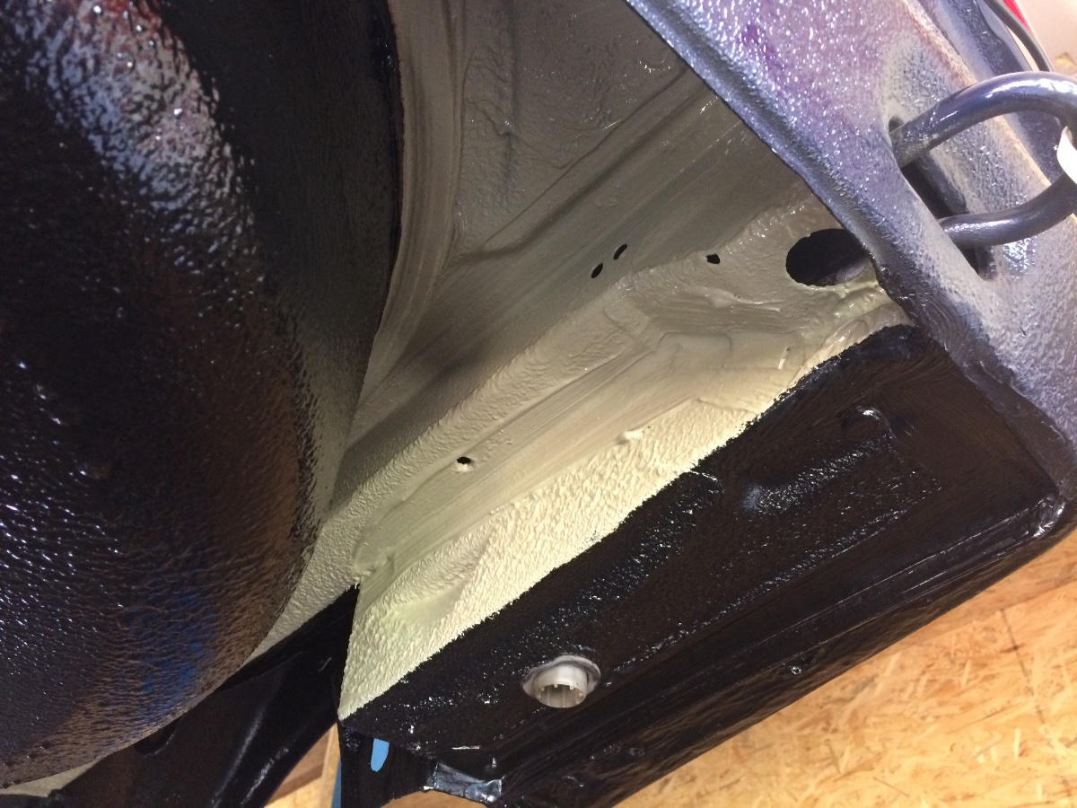

Beliebter Beitrag Diamond Geschrieben: 22. Juni 2023 Autor Beliebter Beitrag #28 Meldung Teilen Geschrieben: 22. Juni 2023 (bearbeitet) Guten Tag zusammen, nachdem ich den Außenradlauf ersetzt hatte, ging es weiter mit der Endspitze bzw. das Endblech. Endspitze hinten Links ersetzen Das Blech war bei mir im Bereich des Radlaufs schon durch, da auch hier der Innenradlauf durch war und das Wasser dort eindringen konnte. Des Weiteren konnte ich feststellen, dass der Vorbestitzer scheinbar mit der Ecke leicht gegen ein Hindernis gefahren war, welches dazu führte, dass das Blech von innen verrostet war. Diesen Bereich habe ich selbstverständlich dann auch gleich mit rausgeschnitten. Nachdem ich das Blech herausgeschnitten hatte, erwartete mich dann das nächste Highlight. Das Innenblech war auch verrostet. Allerdings war der Rost nur im unteren Bereich durch, sodass ich mir die Mühe gemacht habe nur diesen Bereich zu ersetzen und das Stück nachzubauen. Das Ergebnis war nicht schlecht, dafür, dass ich alles Freihand gedengelt und geformt habe Nach mehrfachen Anpassen und Probehalten, konnte ich schlussendlich die neue Endspitze punktschweißen. Wichtig, ihr solltet dabei immer drauf achten, dass der Verlauf der Radlaufkante passt! Über eure Kommentare würde ich mich freuen! LG Diamond Bearbeitet: 22. Juni 2023 von Diamond Zitieren Nichts im Leben ist unmöglich! Der Wille sollte nur da sein: Diamonds Bulli Ecke Diamonds Bulli Ecke Link zu diesem Kommentar https://e30-talk.com/topic/208083-projekt-e30-320i-cabrio-vfl-m20b20-instandsetzung/page/2/#findComment-1785381 Auf anderen Seiten teilen Weitere Optionen zum teilen...

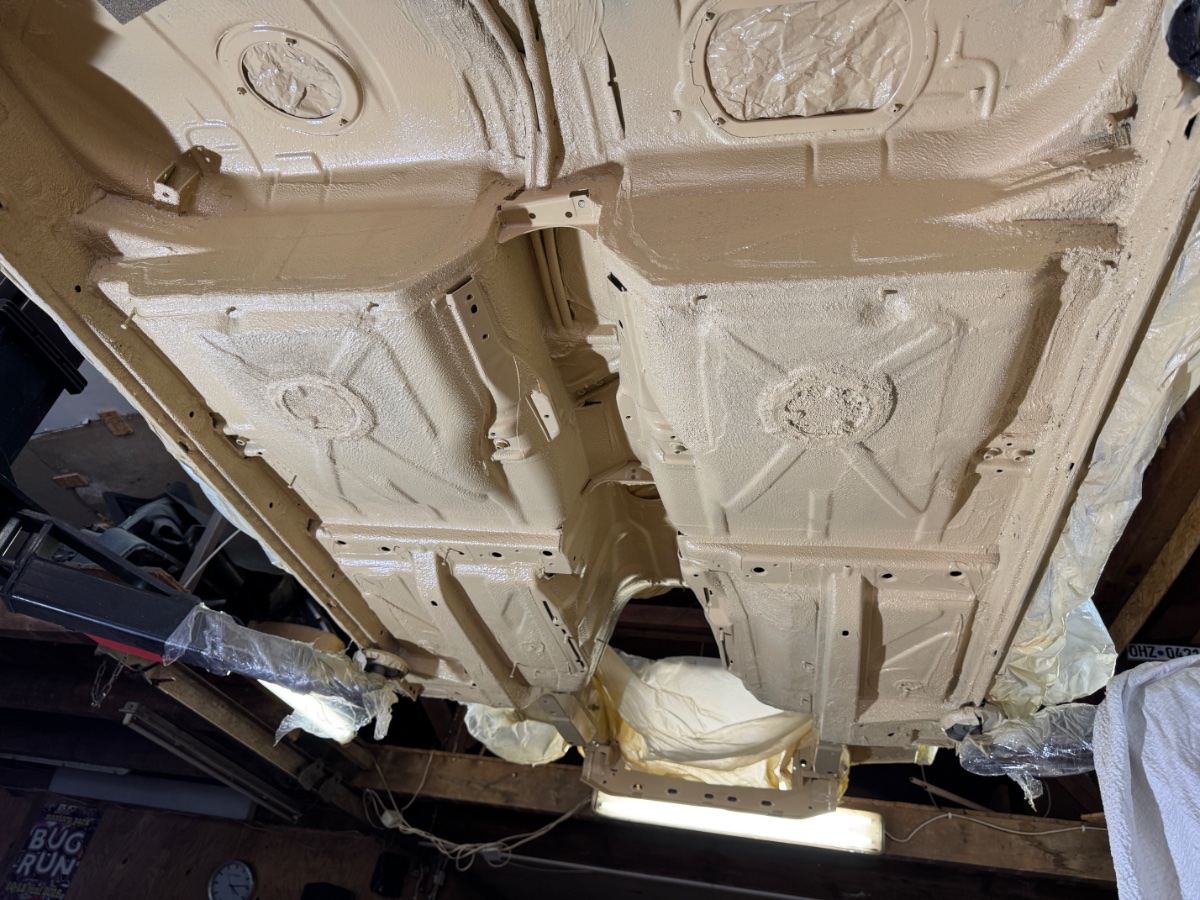

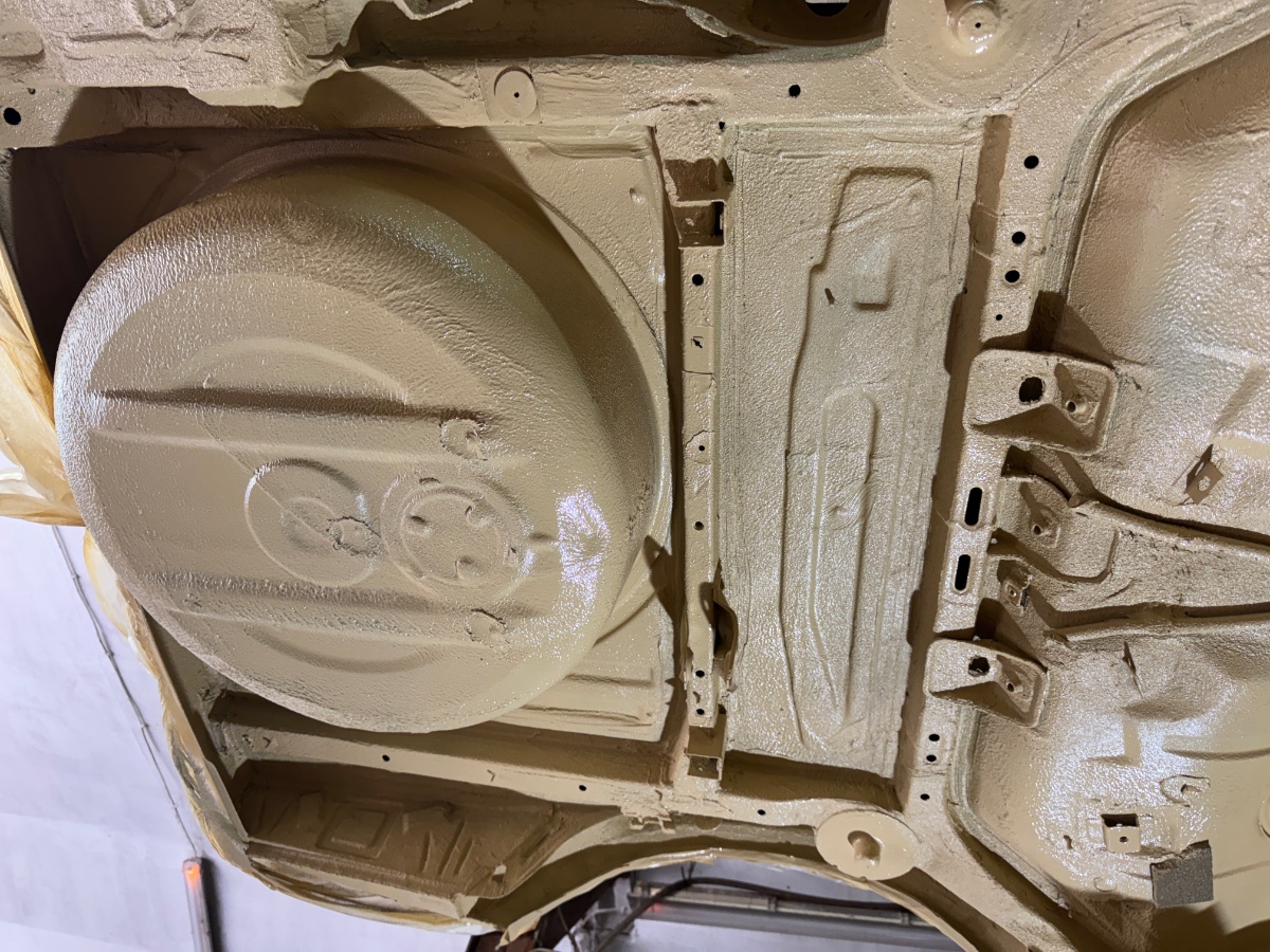

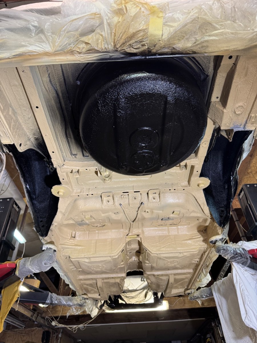

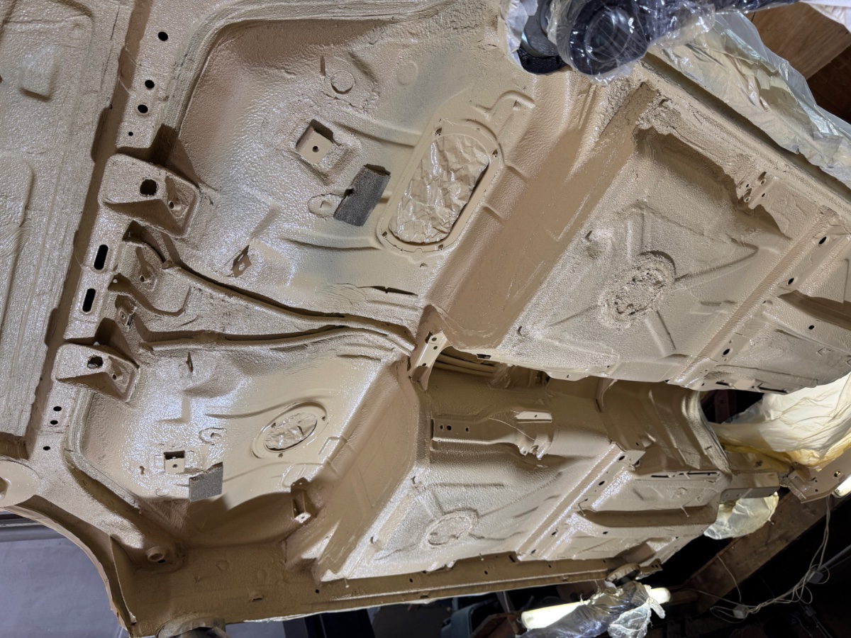

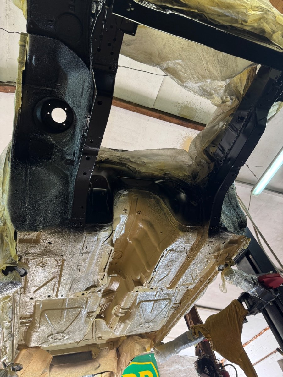

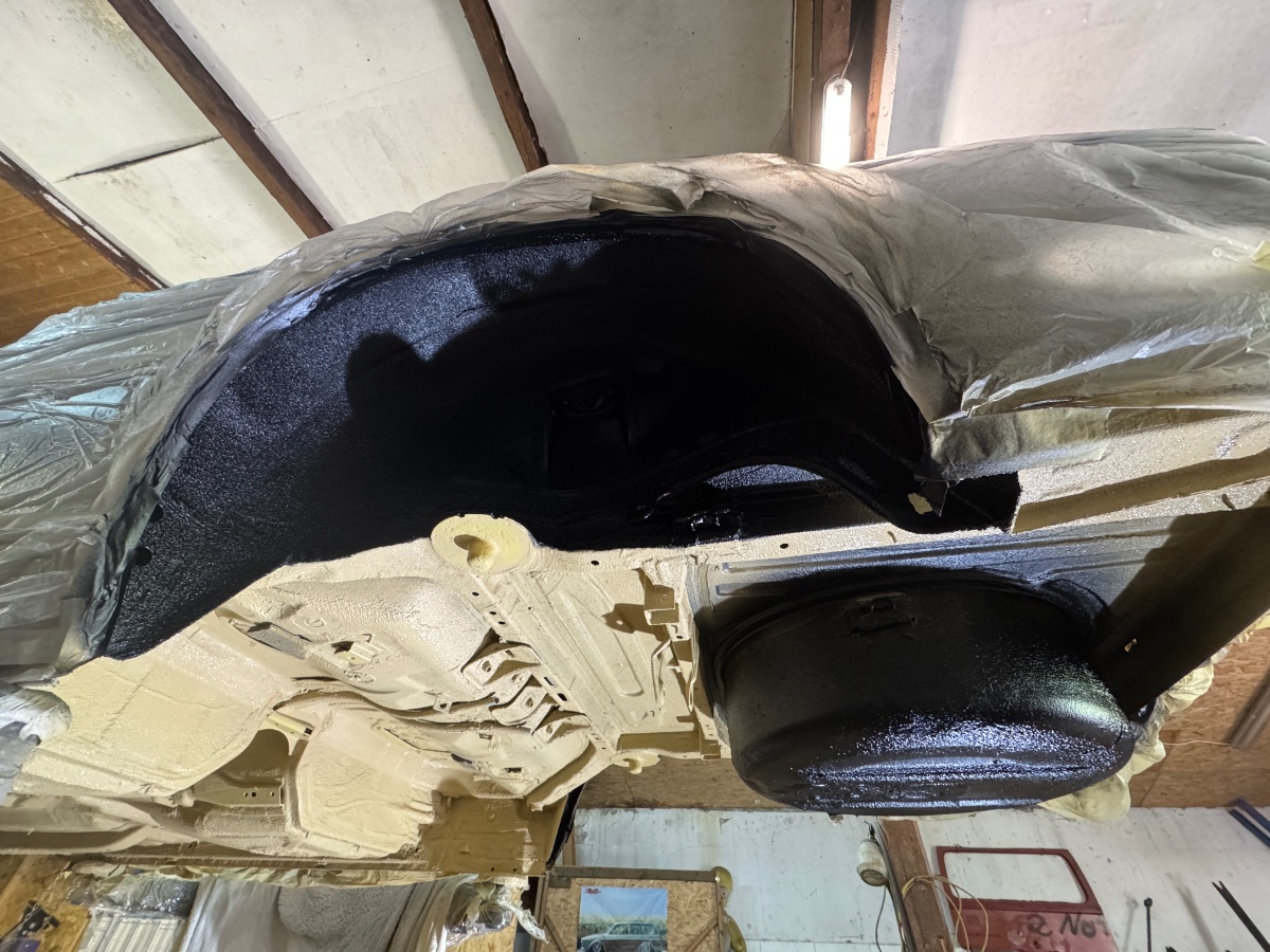

Beliebter Beitrag Diamond Geschrieben: 7. Mai 2025 Autor Beliebter Beitrag #29 Meldung Teilen Geschrieben: 7. Mai 2025 (bearbeitet) Moinsen, sorry ich hatte hier nie die Zeit das Projekt weiterhin zu dokumentieren. Hier stehen noch Hausaufgaben für mich an… Die die es nicht abwarten können, können das Projekt natürlich auf meinen Social Media Seiten verfolgen. Das Projekt ist zu einer Vollrestauration geworden und ich habe es bis heute nicht aufgegeben. Aktuell baue ich den Unterboden neu auf und wollte euch an dieser Stelle fragen, wie ihr diese Farbe am Unterboden findet? Ich finde Sie eigentlich super und habe mal gehört, dass der E30 damals so Werksseitig ausgesehen hat! Stimmt das? Ich würde sonst nur die Radhäuser Motorbereich bis Getriebetunnel und Reserveradmulde schwarz machen… Hat jemand von euch auch so eine Farbe drunter? Bearbeitet: 7. Mai 2025 von Diamond Zitieren Nichts im Leben ist unmöglich! Der Wille sollte nur da sein: Diamonds Bulli Ecke Diamonds Bulli Ecke Link zu diesem Kommentar https://e30-talk.com/topic/208083-projekt-e30-320i-cabrio-vfl-m20b20-instandsetzung/page/2/#findComment-1842704 Auf anderen Seiten teilen Weitere Optionen zum teilen...
NULLZWOtii Geschrieben: 7. Mai 2025 #30 Meldung Teilen Geschrieben: 7. Mai 2025 Meine Meinung, je heller, desto besser. Man sieht besser bei allen Arbeiten unterm Auto und Rost und Dreck sieht man auch besser. Ansonsten Radhäuser in Wagenfarbe. Ab Werk war der Boden noch leicht in Wagenfarbe eingenebelt. Zitieren Zitat Due to rising energy costs, the light at the end of the tunnel has been turned off. Sorry for inconvenience! Meine Homepage: ** nullzwotii.de ** *** Ein ///M sagt mehr als tausend Worte ...*** Suche: Blechteile malachit, gut erhalten, Großraum KÖLN Link zu diesem Kommentar https://e30-talk.com/topic/208083-projekt-e30-320i-cabrio-vfl-m20b20-instandsetzung/page/2/#findComment-1842711 Auf anderen Seiten teilen Weitere Optionen zum teilen...
ripeete Geschrieben: 7. Mai 2025 #31 Meldung Teilen Geschrieben: 7. Mai 2025 am vor 12 Minuten schrieb NULLZWOtii: Dreck sieht man auch besser ein schwert mit zwei schneiden Zitieren Link zu diesem Kommentar https://e30-talk.com/topic/208083-projekt-e30-320i-cabrio-vfl-m20b20-instandsetzung/page/2/#findComment-1842715 Auf anderen Seiten teilen Weitere Optionen zum teilen...
Nr7Stürzt Geschrieben: 7. Mai 2025 #32 Meldung Teilen Geschrieben: 7. Mai 2025 am vor 2 Stunden schrieb Diamond: wie ihr diese Farbe am Unterboden findet? I für eine grundierung nicht schlecht Zitieren Link zu diesem Kommentar https://e30-talk.com/topic/208083-projekt-e30-320i-cabrio-vfl-m20b20-instandsetzung/page/2/#findComment-1842718 Auf anderen Seiten teilen Weitere Optionen zum teilen...

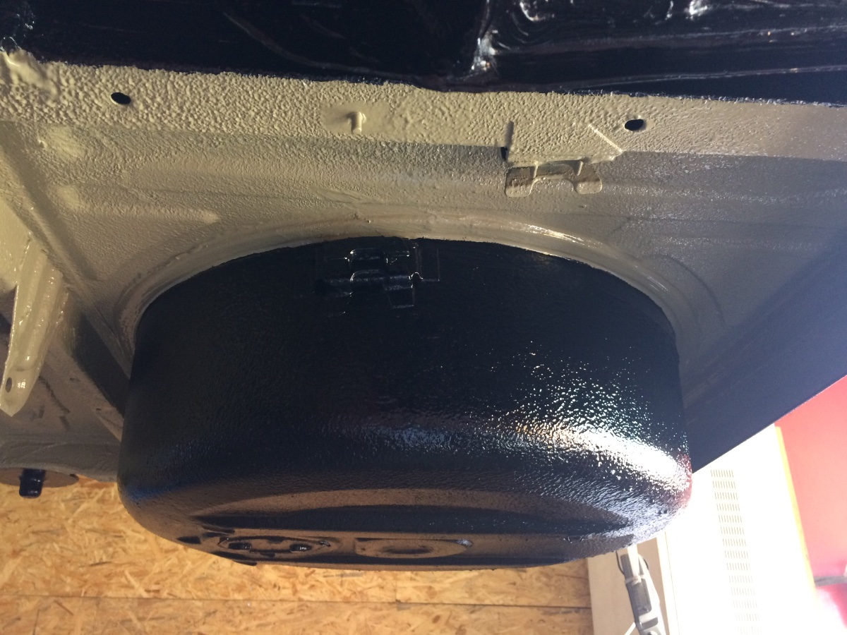

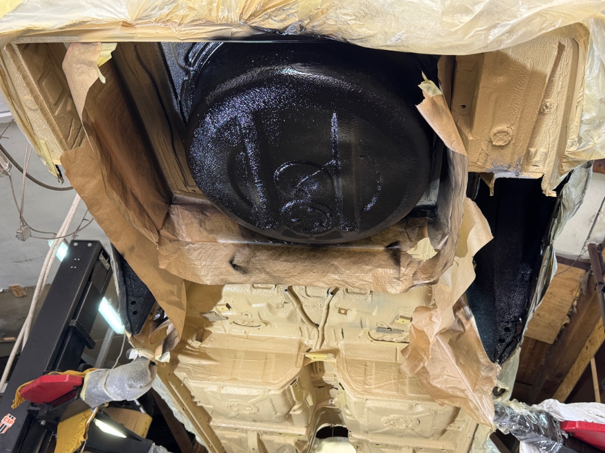

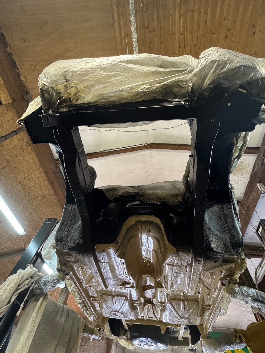

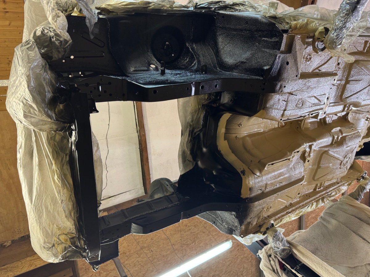

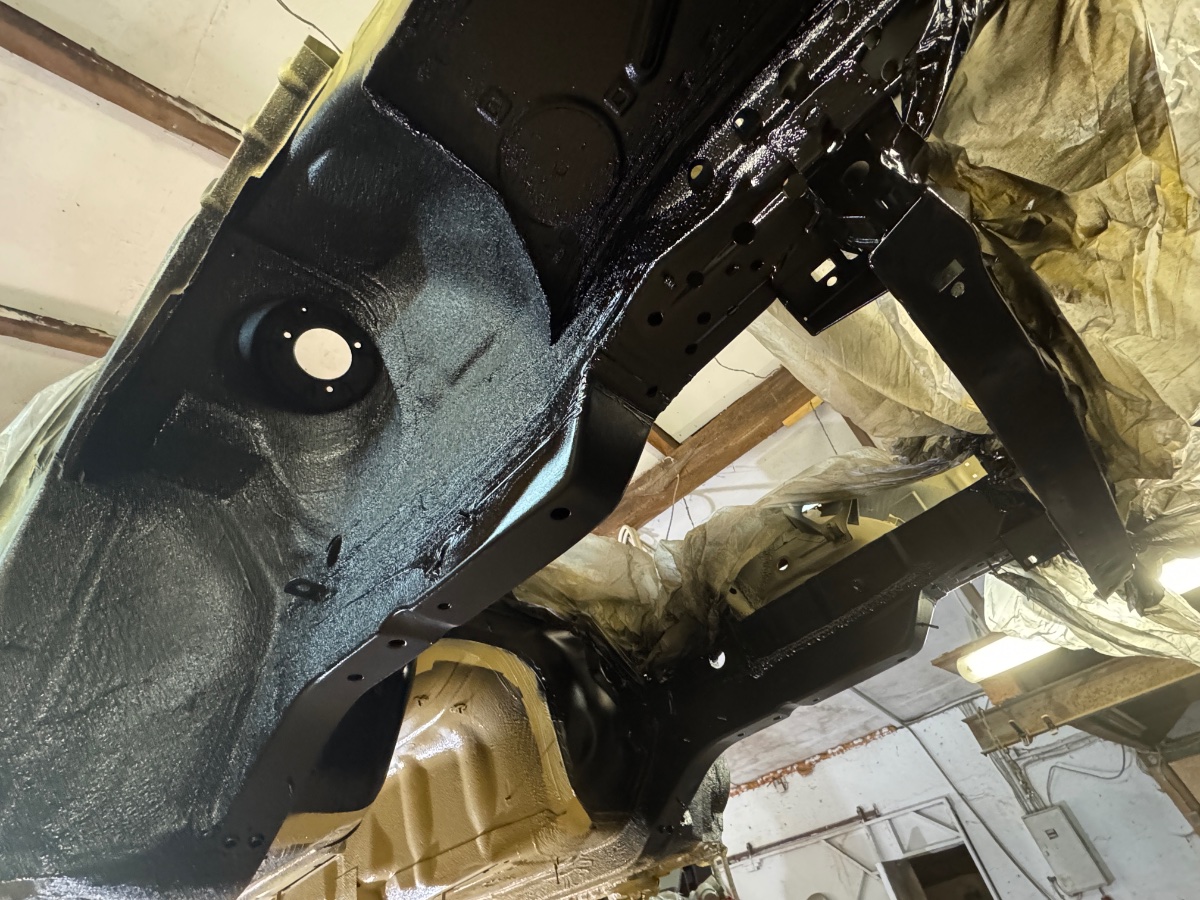

Diamond Geschrieben: 7. Mai 2025 Autor #33 Meldung Teilen Geschrieben: 7. Mai 2025 Man wird halt jeden Dreck sehen! Hier mal ein aktuelles Bild! Zitieren Nichts im Leben ist unmöglich! Der Wille sollte nur da sein: Diamonds Bulli Ecke Diamonds Bulli Ecke Link zu diesem Kommentar https://e30-talk.com/topic/208083-projekt-e30-320i-cabrio-vfl-m20b20-instandsetzung/page/2/#findComment-1842719 Auf anderen Seiten teilen Weitere Optionen zum teilen...
NULLZWOtii Geschrieben: 7. Mai 2025 #34 Meldung Teilen Geschrieben: 7. Mai 2025 am vor 4 Minuten schrieb Diamond: ...Hier mal ein aktuelles Bild!... Und schon versaut Zitieren Zitat Due to rising energy costs, the light at the end of the tunnel has been turned off. Sorry for inconvenience! Meine Homepage: ** nullzwotii.de ** *** Ein ///M sagt mehr als tausend Worte ...*** Suche: Blechteile malachit, gut erhalten, Großraum KÖLN Link zu diesem Kommentar https://e30-talk.com/topic/208083-projekt-e30-320i-cabrio-vfl-m20b20-instandsetzung/page/2/#findComment-1842721 Auf anderen Seiten teilen Weitere Optionen zum teilen...
Diamond Geschrieben: 7. Mai 2025 Autor #35 Meldung Teilen Geschrieben: 7. Mai 2025 am vor 1 Minute schrieb NULLZWOtii: Und schon versaut So schlimm?! Zitieren Nichts im Leben ist unmöglich! Der Wille sollte nur da sein: Diamonds Bulli Ecke Diamonds Bulli Ecke Link zu diesem Kommentar https://e30-talk.com/topic/208083-projekt-e30-320i-cabrio-vfl-m20b20-instandsetzung/page/2/#findComment-1842722 Auf anderen Seiten teilen Weitere Optionen zum teilen...
Famazio Geschrieben: 7. Mai 2025 #36 Meldung Teilen Geschrieben: 7. Mai 2025 am vor 26 Minuten schrieb NULLZWOtii: Und schon versaut Na gut, das Auto ist schwarz. Also hat er ja im Prinzip deinen Rat befolgt. Zitieren Link zu diesem Kommentar https://e30-talk.com/topic/208083-projekt-e30-320i-cabrio-vfl-m20b20-instandsetzung/page/2/#findComment-1842723 Auf anderen Seiten teilen Weitere Optionen zum teilen...
NULLZWOtii Geschrieben: 7. Mai 2025 #37 Meldung Teilen Geschrieben: 7. Mai 2025 So sahen Radhäuser ab Werk aus, OK, ist halt nicht schwarz bzw. diamantgrau, sondern malachit. Aber nicht mit schwarzem U-Schutz vollgejaucht, womöglich noch Bitumendreck?! Selbst hier sieht man den beigen Werks-PVC Unterbodenschutz noch durch, d.h. der Lack wurde hier nur reingenebelt. Da noch transparentes Unterboden-(!), nicht (!) Hohlraumwachs drüber und gut ist! Zitieren Zitat Due to rising energy costs, the light at the end of the tunnel has been turned off. Sorry for inconvenience! Meine Homepage: ** nullzwotii.de ** *** Ein ///M sagt mehr als tausend Worte ...*** Suche: Blechteile malachit, gut erhalten, Großraum KÖLN Link zu diesem Kommentar https://e30-talk.com/topic/208083-projekt-e30-320i-cabrio-vfl-m20b20-instandsetzung/page/2/#findComment-1842727 Auf anderen Seiten teilen Weitere Optionen zum teilen...

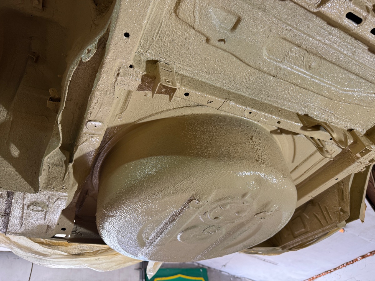

Beliebter Beitrag Diamond Geschrieben: 7. Mai 2025 Autor Beliebter Beitrag #38 Meldung Teilen Geschrieben: 7. Mai 2025 Also vorweg, sowohl das beige als auch das schwarze ist keine Bitumenmasse, sondern ist der Mipa 265 – 50 Chassis Lack! Da drunter befindet sich der Mipa MS 300, also eine Sprüh Bahre Naht Abdichtung. Ich habe keine Bitumenmasse verwendet. Hier das Ergebnis Zitieren Nichts im Leben ist unmöglich! Der Wille sollte nur da sein: Diamonds Bulli Ecke Diamonds Bulli Ecke Link zu diesem Kommentar https://e30-talk.com/topic/208083-projekt-e30-320i-cabrio-vfl-m20b20-instandsetzung/page/2/#findComment-1842737 Auf anderen Seiten teilen Weitere Optionen zum teilen...

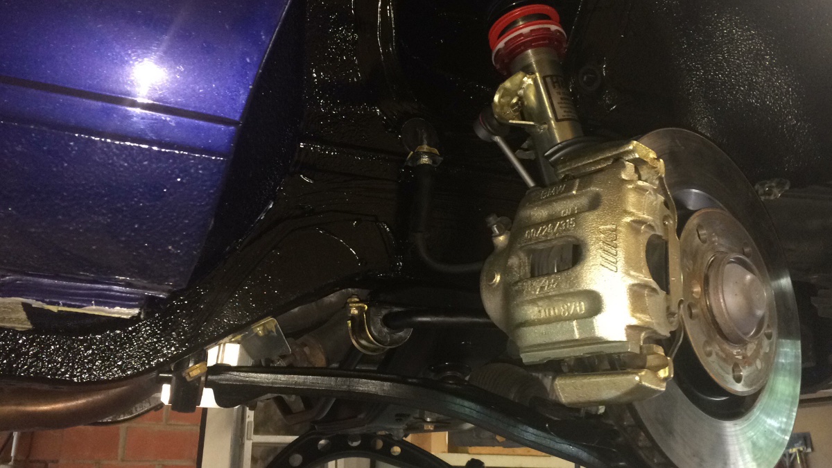

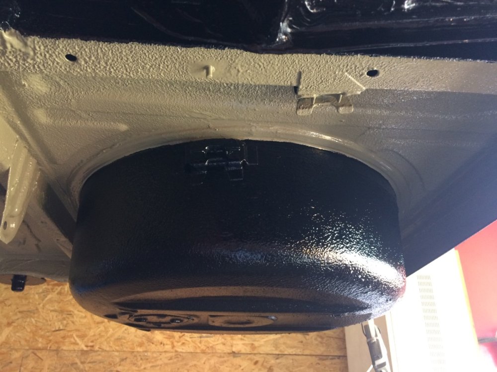

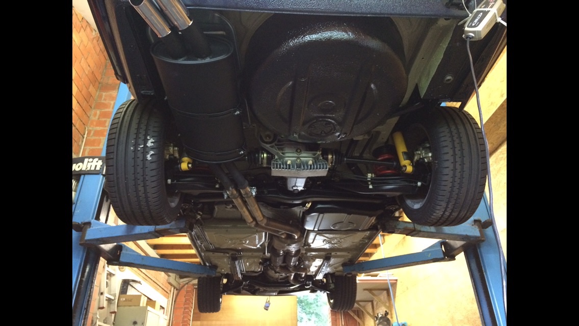

Diamond Geschrieben: 7. Mai 2025 Autor #41 Meldung Teilen Geschrieben: 7. Mai 2025 (bearbeitet) am vor 17 Minuten schrieb m332: Irgendwoher kenne ich das😉 Ist das bei dir auch so aufgebaut? Die hellen Stellen scheinen wohl von selbst dunkel werden! Na siehste hast du noch mehr Bilder? Schaerfere? Die Endspitzen haste auch schwarz gemacht? Bearbeitet: 7. Mai 2025 von Diamond Zitieren Nichts im Leben ist unmöglich! Der Wille sollte nur da sein: Diamonds Bulli Ecke Diamonds Bulli Ecke Link zu diesem Kommentar https://e30-talk.com/topic/208083-projekt-e30-320i-cabrio-vfl-m20b20-instandsetzung/page/2/#findComment-1842748 Auf anderen Seiten teilen Weitere Optionen zum teilen...
m332 Geschrieben: 7. Mai 2025 #42 Meldung Teilen Geschrieben: 7. Mai 2025 am vor einer Stunde schrieb Diamond: Ist das bei dir auch so aufgebaut? Die hellen Stellen scheinen wohl von selbst dunkel werden! Na siehste hast du noch mehr Bilder? Schaerfere? Die Endspitzen haste auch schwarz gemacht? Habe alles was man sehen kann schwarz gemacht. Zitieren Link zu diesem Kommentar https://e30-talk.com/topic/208083-projekt-e30-320i-cabrio-vfl-m20b20-instandsetzung/page/2/#findComment-1842758 Auf anderen Seiten teilen Weitere Optionen zum teilen...

m332 Geschrieben: 7. Mai 2025 #45 Meldung Teilen Geschrieben: 7. Mai 2025 am vor 2 Minuten schrieb Diamond: Haste auch ein Bilder nach dem wachsen und villeicht eins, welches du nach einem Jahr gemacht hast? Ich habe außer den Schraubenköpfen nichts gewachst. Das Auto sieht nach 6 Jahren immer noch so aus. Muss aber dazu sagen, das ich nicht wirklich viel damit fahre und den regelmäßig auch von unten wasche🙈 Zitieren Link zu diesem Kommentar https://e30-talk.com/topic/208083-projekt-e30-320i-cabrio-vfl-m20b20-instandsetzung/page/2/#findComment-1842761 Auf anderen Seiten teilen Weitere Optionen zum teilen...
m332 Geschrieben: 7. Mai 2025 #46 Meldung Teilen Geschrieben: 7. Mai 2025 am vor 1 Minute schrieb Nr7Stürzt: das ist doch nichts halbes und nicht ganzes Das sieht im wahren Leben schon ganz ordentlich aus😉 Zitieren Link zu diesem Kommentar https://e30-talk.com/topic/208083-projekt-e30-320i-cabrio-vfl-m20b20-instandsetzung/page/2/#findComment-1842762 Auf anderen Seiten teilen Weitere Optionen zum teilen...

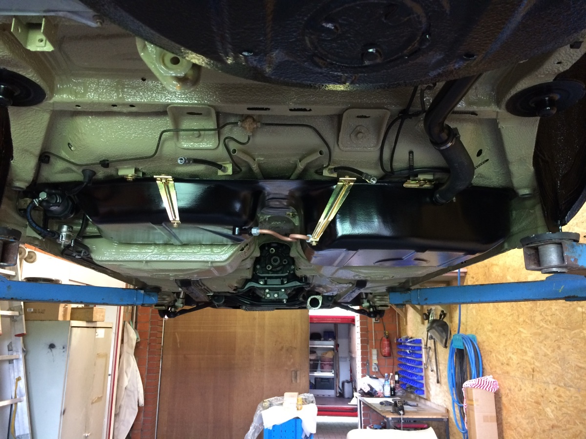

Beliebter Beitrag Mahathma Geschrieben: 7. Mai 2025 Beliebter Beitrag #48 Meldung Teilen Geschrieben: 7. Mai 2025 Weiß gar nicht was ihr alle habt An meinem E30 (Mauritiusblau) hab ich den Unterbodenkrempel schwarz gemacht. War offensichtlich werksseitig auch so und fällt bei dem dunklen Lack nicht negativ auf. Beim 9-5 habe ich das Unterbodenzeugs grau gemacht, weil der (leider langweilig) silber ist. Soviel dazu. Und der E30 hier im Thread ist schwarz. Und nix vom TE gelesen, dass er plant den nach der Restauration umzulackieren. Was soll man den da anderes als Farbe für den Unterboden verwenden? Vo... ...Veilchenrosa? Zitieren Zitat Sandmann (http://www.sandmanns-welt.de/): Die Zeit ist zu knapp für langweilige Autos, Abende vor dem Fernseher oder schlechten Wein... Restlicher Fuhrpark: Saab 9-3 SC TTiD Aero + 9-5 SC 2.3t SE + 900 II Cabrio 2.3i; Mazda MX-5 NB; VW T4 TDI Multivan; Benz 200D/8 (Arbeitsvorrat) Link zu diesem Kommentar https://e30-talk.com/topic/208083-projekt-e30-320i-cabrio-vfl-m20b20-instandsetzung/page/2/#findComment-1842766 Auf anderen Seiten teilen Weitere Optionen zum teilen...
