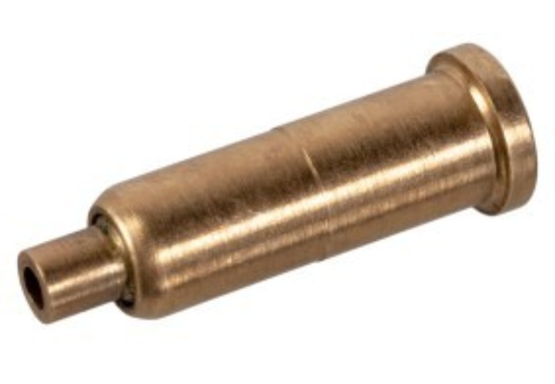

Du hast schon öfter geschrieben, dass die Spitzdüsen der Kolbenbodenkühlung ein Kandidat für präventiven Austausch wären... die verfügbaren Febis (178954) sehen aber anders aus. Taugen die?
die Düsen erleiden internen "Federbruch", die Feder verkippt sich dann etwas und das Kugelventil steht mehr oder weniger offen, soll ja erst ca. 1,5bar aufgehen
ich prüfe den Öffnungsdruck immer mit Druckluft, denn eine gebrochene Feder führt nicht immer zum Wegdrücken der Kugel, also nur gucken reicht nicht
im Defektfall stehen sie also quasi immer offen, was lediglich den Öldruck unter 1,5bar etwas verringert, ab dann würde sie ja ohnehin aufgehen
es ist für mich kaum vorstellbar, dass sich die Kugel bis vor das eigentliche  "Düsenloch" durch die Feder hindurch nach oben bewegt und dieses durch den Öldruck verschliesst und die Kolbenbodenkühlung unterbindet
gab auch beim BMW verschiedene Ausführungen, ich kann aber nicht genau zuordnen welche davon anfälliger sind, es ist mal so mal so
ich mache ja viele Motoren auf, manchmal sind (fast) alle Düsen hin, manchmal (fast) alle intakt
wenn Du auf Nr. Sicher gehen willst, dann mach neue rein, denn man weiss nicht wie lange gebrauchte noch halten bis die Federn brechen
ob die Febis taugen weiss ich nicht, wie lange sie halten erst recht nicht
.... ich lebe immernoch vom Sammelsurium an (ausgebauten) intakten Düsen ......
