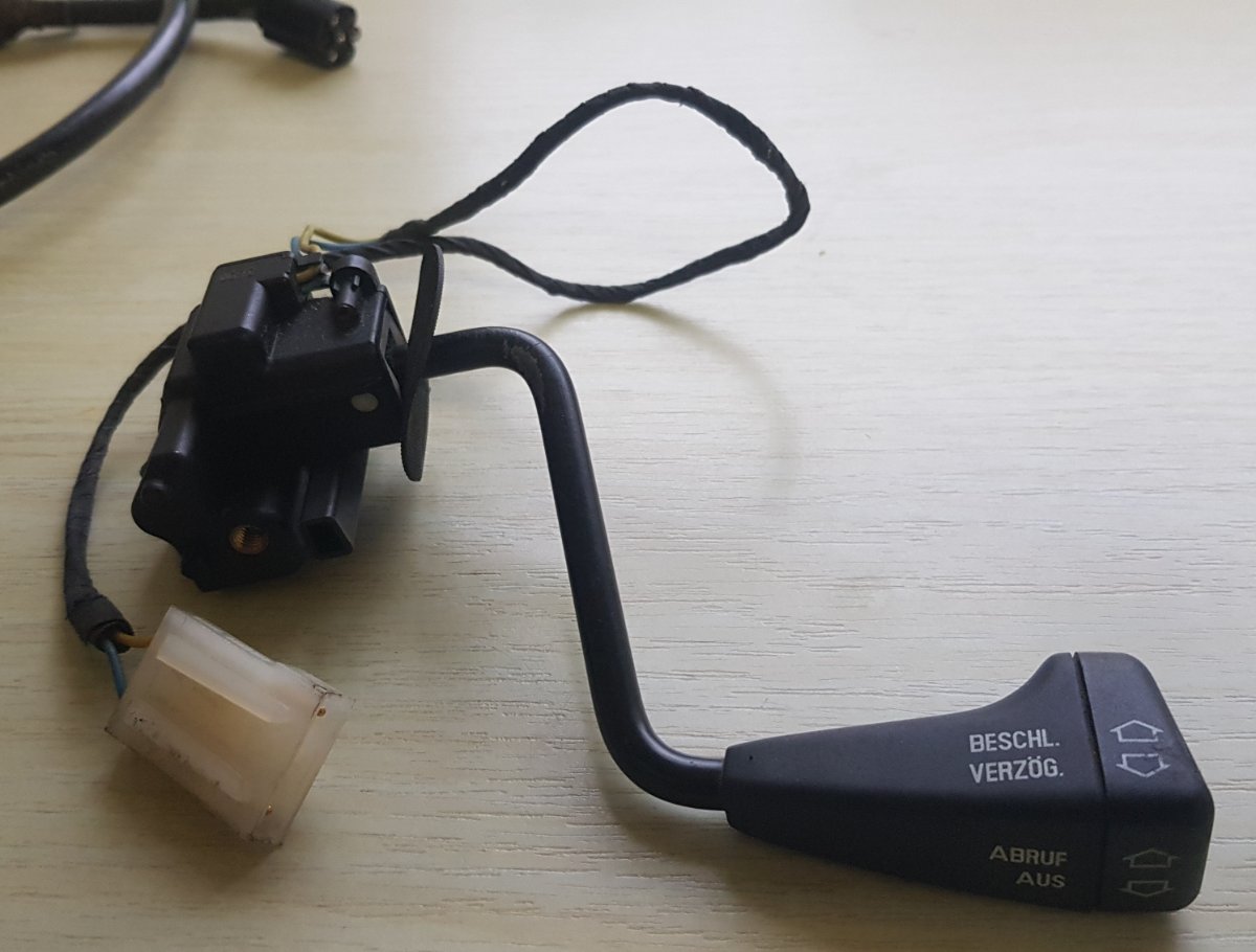

Zuallererst mal ein frohes und vor allem gesundes neues Jahr euch allen 🙂

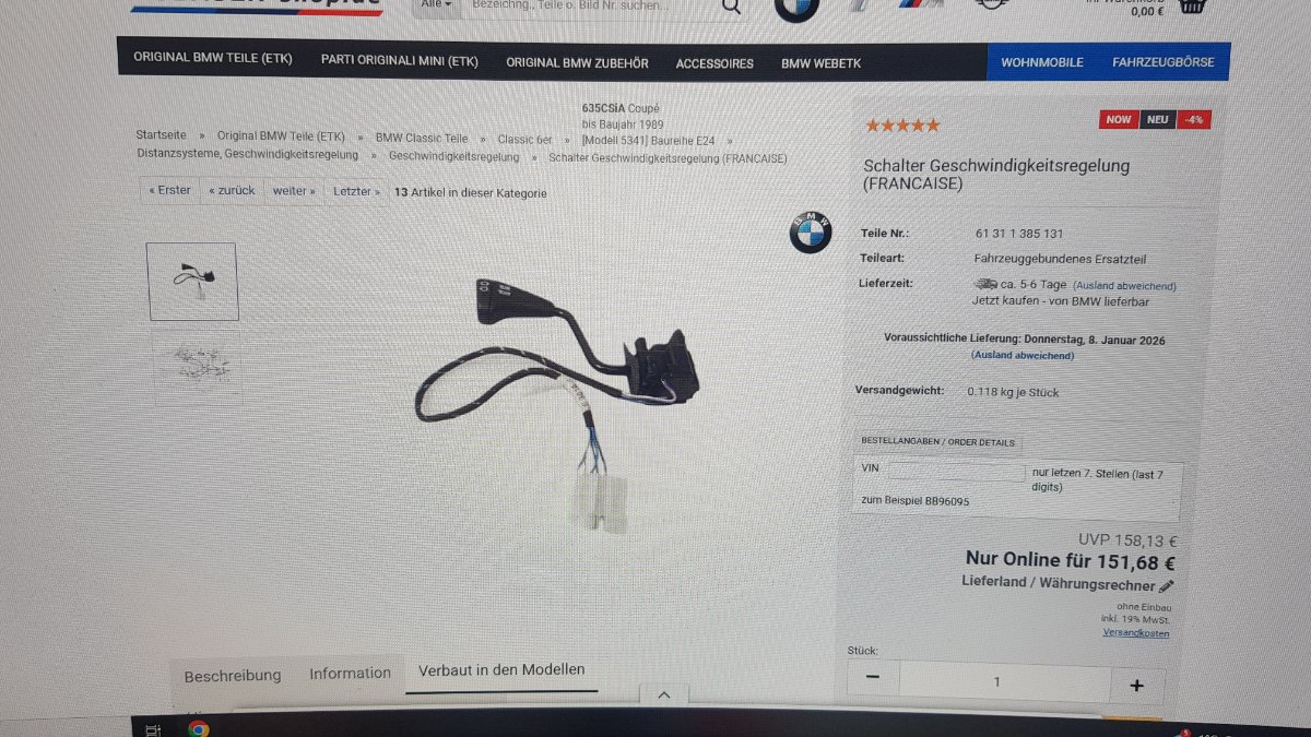

Zu den Dingen welche der Weihnachtsmann gebracht hat, zählt auch ein Tempomat.
Dieser soll nach Auskunft des Verkäufers angeblich aus einem 325i touring stammen. Da der Anschluss des Hebels nicht zum Stecker des Kabelsatzes passt, bin ich auf diesen thread gestoßen.
Eigentlich wollte ich genau eine Nfl Variante mit Tipfunktion in deutscher Ausführung, weshalb der Hebel mit deutschem Aufdruck auch das Kaufentscheidende Kriterium für mich war.
Jetzt lese ich hier, der Hebel stammt wohl aus einem Diesel und müsste (kann) umgebaut werden.
Gibt es hierzu eine art Anleitung, oder ist das selbsterklärend wenn man diesen zerlegt?

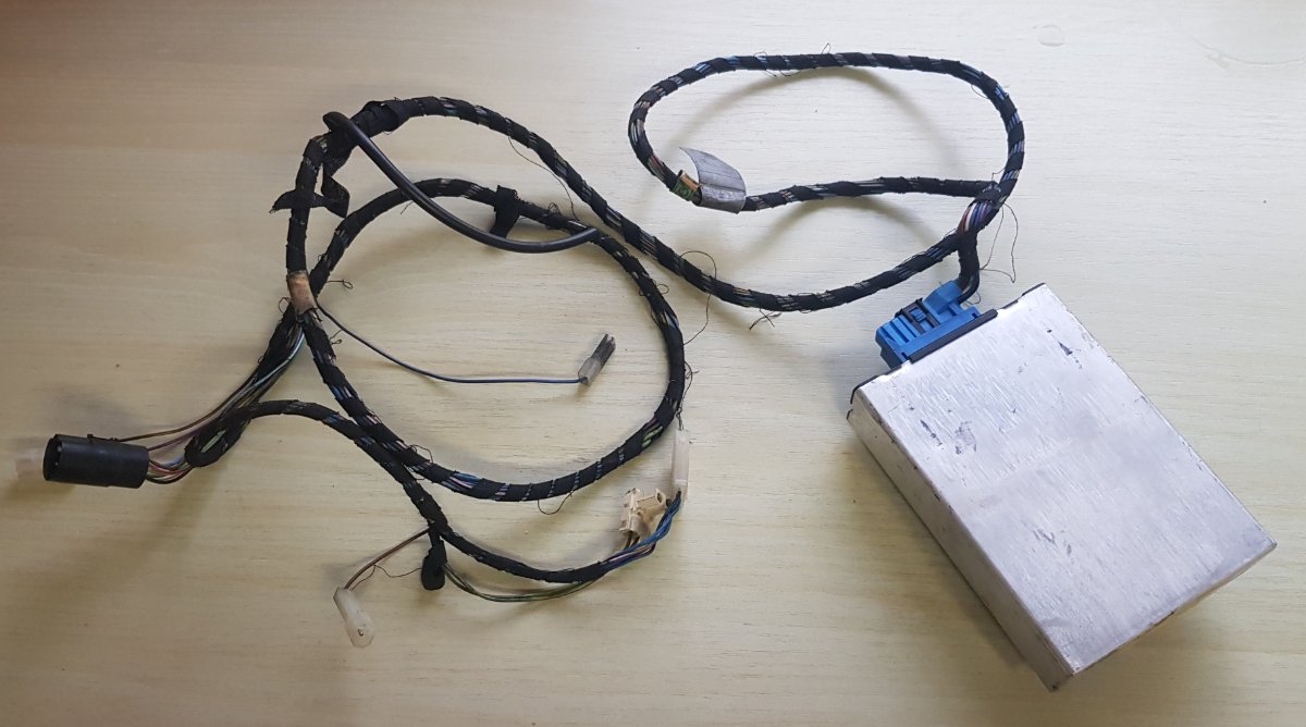

Falls jemand mit mir tauschen möchte, wäre das auch möglich. 20260101_120625.jpg20260101_120607.jpg20260101_120646.jpg20260101_120657.jpg
Nach meiner Einschätzung fehlen zum Einbau in meinen Vfl ansonsten nur Kupplungsschalter und Halterung vom Steuergerät.
Zudem würde ich wissen wollen, mit welchen Signalen der Stecker Sonderausstattung belegt werden muss. In der Einbauanleitung ist das nicht beschrieben.

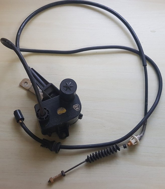

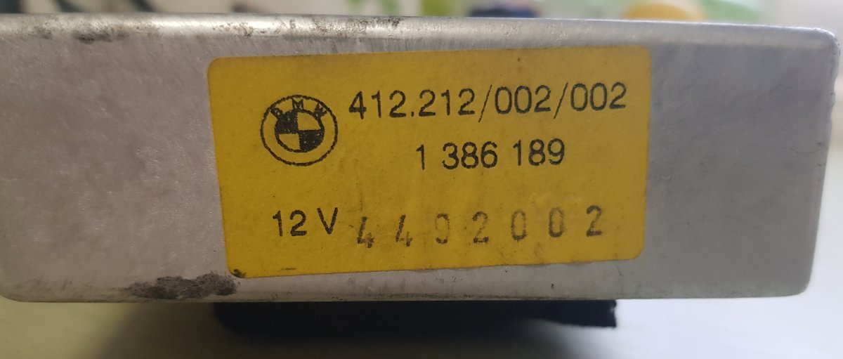

Kupplungsschalter passt auch der vom Opel Zafira A. Halter muss dann passend zum Faceliftschalter gewählt werden. Dessen Anschlüsse hast du übrigens auch am Kabelbaum. Der VfL Kupplungsschalter hat einfach nur Kabelschuhe in Flachsteckbauweise (6,3mm). Außerdem wird der VfL Kupplungsschalter mittels einem Blech am VfL Bremsschalter befestigt. Solltest du den Facelift Bremslichtschalter an deinen Pedalen haben, dann benötigst du definitiv die Faceliftbauteile für den Kupplungsschalter.
Halterung des Steuergeräts bekommst du nicht mehr neu und ist gebraucht fast so teuer wie mein fast vollständiger Satz war. Du kannst das Steuergerät aber auch ohne den Halter ordentlich befestigen.
Am SA Stecker hatte ich die notwendigen Anschlüsse nicht im Ex-Editionstouring mit M40 Kaffeemühle. Um das für dich rauszufinden such einfach nach der Belegung des SA Steckers. Ich hab den dann bei mir einfach umgepinnt. Soweit ich das noch weiß brauchst du da nur Klemme 15 und Klemme 30. Masse bekommt er über die Ringöse und den Massepunkt an der Lenksäule.
Sofern du keinen grünen GALA Stecker hinten am Tacho hast, benötigst du den ebenfalls noch.

Zum Thema Hebel kann ich was sagen.
Wenn der Hebel nur 2 Anschlüsse hat, dann ist er nicht aus dem E30.
Beim E30 hat jede Betätigungsrichtung einen Kontakt und das Kabel geht direkt raus. Versorgt wird der Hebel 1x - ergo 1xrein und 4x raus:
Einen Hebel mit zwei Kabeln gibt es z.B. beim E34. Da sind an den einzelnen Kontakten Widerstände aufgrund derer das Steuergerät den betätigten Kontakt lesen kann. Hier mal ein Beispiel von einem E36 Schaltplan den ich grad zur Hand habe:
Um den Hebel umzubauen wenn Dein Steuergerät die einzelnen Befehle erwartet, musst Du anstelle der Widerstände einzelne Kabel an den Pins der Schalter anlöten. Man sieht es auf Deinen Bildern nicht - es gibt Hebel, da sieht man die Widerstände und kann es ganz einfach anpassen - wenn die im Hebel versteckt sind hängt es davon ab, wie gut man den zerlegen kann.
Ich hab das schon mal hinter mich gebracht, als ich eine E30 GRA in meinen Z1 eingebaut habe weil bei diesem die Befestigung der Hebelage an der Lenksäule wie beim E34 ist, weshalb man auch einen Hebel vom E34 benötigt,

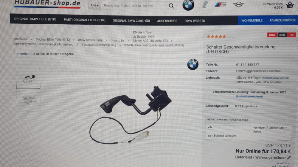

So, das Ding gäbe es sogar in deutsch uns spanisch noch neu.
Was mich stutzig macht ist, dass es von '82 bis '91 passen soll. Das kann doch eigentlich gar nicht sein, oder?
BMW 61311377240 Schalter Geschwindigkeitsregelung (DEUTSCH) - LEEBMANN24 https://share.google/Ia31nzUOevoV4jQA0
https://e30-talk.com/topic/200907-tempomat-hebel-nur-2-draht-was-hab-ich-hier/#findComment-1859409
Bei hubauer ist obige Nummer als passend bis 9.87 beschrieben.
Wäre ja zu schön gewesen.
Diese hätten jedoch den (wohl) richtigen halt nur in französisch:
Auch das Teil was ich hier liegen habe gibt es noch. Sieht zumindest exakt so aus und ist wohl nur passend für 324td
