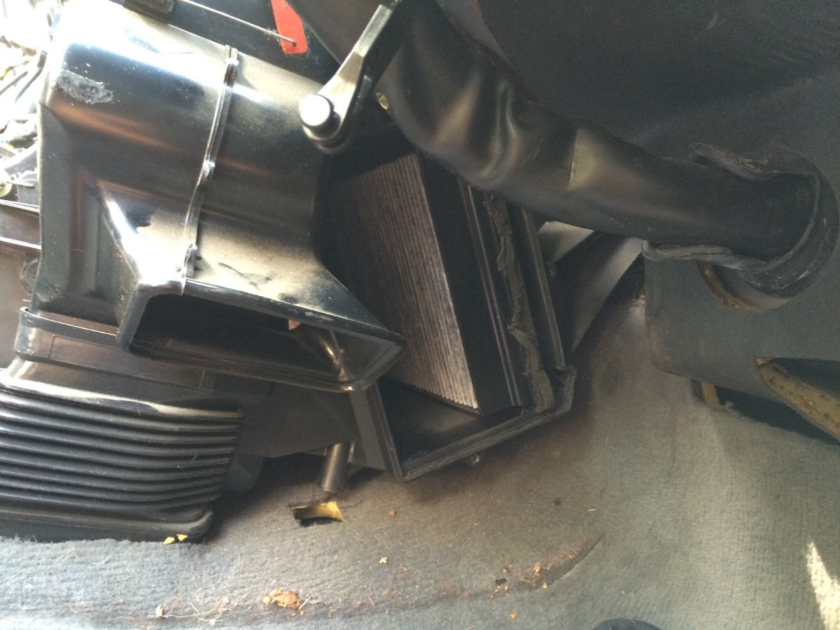

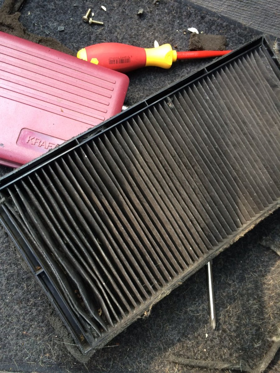

Janosch Geschrieben: 16. März #52 Meldung Teilen Geschrieben: 16. März (bearbeitet) am vor 21 Stunden schrieb helheb: Wie lange hat die ktion gedauert? Wenn man dran bleibt sollte es in ca. 2 Std. erledigt sein. am vor 21 Stunden schrieb 325i VFL: Die Kaufentscheidung für Pollenfilter im Cabrio erschließt sich mir nicht so recht, oder wusste der Vorbesitzer damals schon, dass beim Pollen/klimakasten der Wärmetauscher einfacher zu wechseln geht. Mir auch nicht, aber die Option war in der Bestellung definitiv angekreuzt. 529 Mikrofilter (nicht in Verbindung mit Klimaanlage) 270,00 DM Als ich das Cabrio vor 10 Jahren gekauft habe war eine meine ersten Amtshandlungen das Armaturenbrett zu tauschen. In dem Zusammenhang habe ich dann auch den Pollenfilter ausgebaut. So wie der aussah war es noch der originale aus 1991. Bearbeitet: 16. März von Janosch Zitieren Das Leben ist wie ein Spiel: Mal verliert man und mal gewinnen die Anderen! Link zu diesem Kommentar https://e30-talk.com/topic/115359-heizungsventil-membran-repariertausgetauscht/page/3/#findComment-1864003 Auf anderen Seiten teilen Weitere Optionen zum teilen...

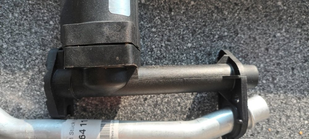

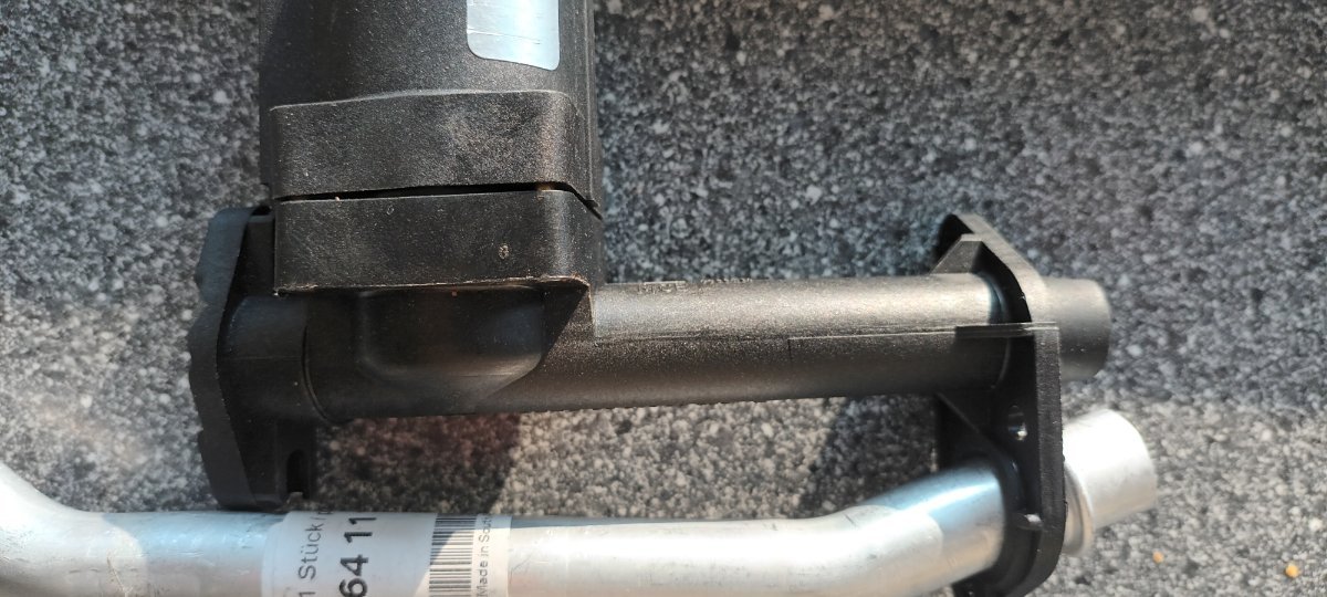

Michel A. Geschrieben: 18. März #54 Meldung Teilen Geschrieben: 18. März Habe mein Ventil letzte Woche auch zusammengebaut. Bin doch beim originalen geblieben, aber dazu dann in meinem Thread demnächst mehr. Habe ebenfalls den dickeren 15x2,5 genommen anstatt des 15x2,0 wie ich heir auch schon gelesen habe. Traue mich aber nicht die Schrauben komplett anzuziehen, habe noch ca 1,5mm Spalt zwischen dem schwarzen Rohr und dem grauen Gehäusedeckel Gabs da kein ungutes Gefühl? Problematisch wirds dann halt, wenn es im Nachhinhein noch undicht sein sollte. Da kommt man nur dran, wenn mans wieder ausbaut, mal eben nachziehen ist nicht. Zitieren 328i Cabrio - M52 - calypsorot Link zu diesem Kommentar https://e30-talk.com/topic/115359-heizungsventil-membran-repariertausgetauscht/page/3/#findComment-1864168 Auf anderen Seiten teilen Weitere Optionen zum teilen...
helheb Geschrieben: 18. März #55 Meldung Teilen Geschrieben: 18. März (bearbeitet) Ein Spalt ist auch be neuteilen vorhanden, habe dazu mal das nos Teil rausgekramt Also nicht zu stark anziehen Bearbeitet: 18. März von helheb Zitieren Link zu diesem Kommentar https://e30-talk.com/topic/115359-heizungsventil-membran-repariertausgetauscht/page/3/#findComment-1864199 Auf anderen Seiten teilen Weitere Optionen zum teilen...
vokuhila Geschrieben: 18. März #56 Meldung Teilen Geschrieben: 18. März das schwarze hat vor allem aber einen anderen (m.M.n. besseren) inneren Aufbau Zitieren Link zu diesem Kommentar https://e30-talk.com/topic/115359-heizungsventil-membran-repariertausgetauscht/page/3/#findComment-1864213 Auf anderen Seiten teilen Weitere Optionen zum teilen...
Michel A. Geschrieben: 19. März #57 Meldung Teilen Geschrieben: 19. März Das sind jetzt ca. 1mm Platz (an den Ecken gemessen). So war es ungefähr auch original. Der graue Gehäusedeckel fängt da schon langsam an an den dünneren Stellen einzuknicken. Ich werd's so mal einbauen. (Bild falschrum, aber man erkennts ja gut) Zitieren 328i Cabrio - M52 - calypsorot Link zu diesem Kommentar https://e30-talk.com/topic/115359-heizungsventil-membran-repariertausgetauscht/page/3/#findComment-1864280 Auf anderen Seiten teilen Weitere Optionen zum teilen...

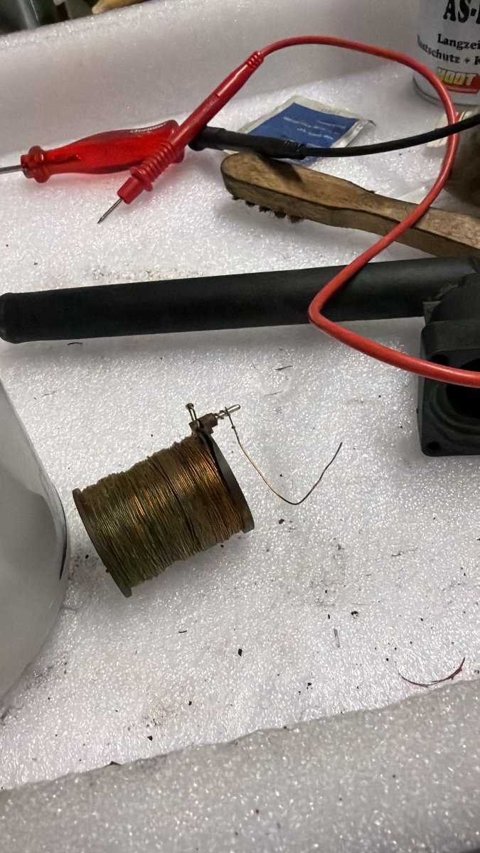

Diamond Geschrieben: vor 9 Stunden #58 Meldung Teilen Geschrieben: vor 9 Stunden Servus! Ich geh mal aus, dass man dieses Teil nicht einzeln bekommt oder? Ist mir gerade zerbröselt… Zitieren Nichts im Leben ist unmöglich! Der Wille sollte nur da sein: Diamonds Bulli Ecke Diamonds Bulli Ecke Link zu diesem Kommentar https://e30-talk.com/topic/115359-heizungsventil-membran-repariertausgetauscht/page/3/#findComment-1865630 Auf anderen Seiten teilen Weitere Optionen zum teilen...
ripeete Geschrieben: vor 5 Stunden #59 Meldung Teilen Geschrieben: vor 5 Stunden Die spule? Nicht das ich wüsste... Zitieren Link zu diesem Kommentar https://e30-talk.com/topic/115359-heizungsventil-membran-repariertausgetauscht/page/3/#findComment-1865641 Auf anderen Seiten teilen Weitere Optionen zum teilen...
Diamond Geschrieben: vor 3 Stunden #60 Meldung Teilen Geschrieben: vor 3 Stunden am vor 1 Stunde schrieb ripeete: Die spule? Nicht das ich wüsste... Ja Zitieren Nichts im Leben ist unmöglich! Der Wille sollte nur da sein: Diamonds Bulli Ecke Diamonds Bulli Ecke Link zu diesem Kommentar https://e30-talk.com/topic/115359-heizungsventil-membran-repariertausgetauscht/page/3/#findComment-1865649 Auf anderen Seiten teilen Weitere Optionen zum teilen...
vokuhila Geschrieben: vor 1 Stunde #61 Meldung Teilen Geschrieben: vor 1 Stunde dann löte den Draht doch wieder an den Stecker an wenn Du das abgerissene Ende finden kannst ein paar Windungen mehr oder weniger machen das Kraut nicht fett kannst Wicklung auch ganz neu wickeln, so schwierig ist das nicht, musst Dir eben ne Rolle passenden Lackdraht besorgen oder Du gehst zu einem Betrieb der Elektromotoren repariert, die wickeln Dir das auch neu Zitieren Link zu diesem Kommentar https://e30-talk.com/topic/115359-heizungsventil-membran-repariertausgetauscht/page/3/#findComment-1865659 Auf anderen Seiten teilen Weitere Optionen zum teilen...
Diamond Geschrieben: vor 18 Minuten #62 Meldung Teilen Geschrieben: vor 18 Minuten am vor einer Stunde schrieb vokuhila: dann löte den Draht doch wieder an den Stecker an wenn Du das abgerissene Ende finden kannst ein paar Windungen mehr oder weniger machen das Kraut nicht fett kannst Wicklung auch ganz neu wickeln, so schwierig ist das nicht, musst Dir eben ne Rolle passenden Lackdraht besorgen oder Du gehst zu einem Betrieb der Elektromotoren repariert, die wickeln Dir das auch neu Das ist wirklich eine geile Idee! Danke Zitieren Nichts im Leben ist unmöglich! Der Wille sollte nur da sein: Diamonds Bulli Ecke Diamonds Bulli Ecke Link zu diesem Kommentar https://e30-talk.com/topic/115359-heizungsventil-membran-repariertausgetauscht/page/3/#findComment-1865663 Auf anderen Seiten teilen Weitere Optionen zum teilen...
