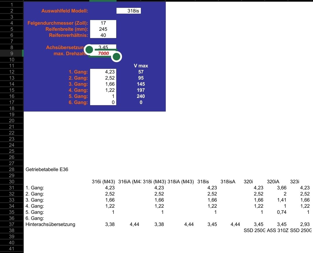

REXX Geschrieben: 21. November #82 Meldung Teilen Geschrieben: 21. November Habt ihr die Übersetzungsverhältnisse der Gangräder&Diff der jeweiligen Konfigurationen, dann könnte ich das gerne ins Geardata schmeissen. Dann hat man ein paar bunte Bildchen zum Vergleich:) Zitieren Link zu diesem Kommentar Auf anderen Seiten teilen Weitere Optionen zum teilen...

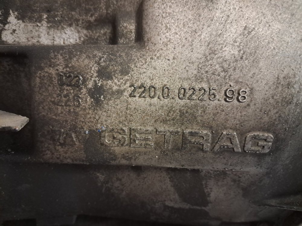

Businesstouring Geschrieben: 21. November #83 Meldung Teilen Geschrieben: 21. November Bei mir ist derzeit dieses Getriebe verbaut: Bzw.das habe ich noch auf Halde liegen. Zitieren Link zu diesem Kommentar Auf anderen Seiten teilen Weitere Optionen zum teilen...

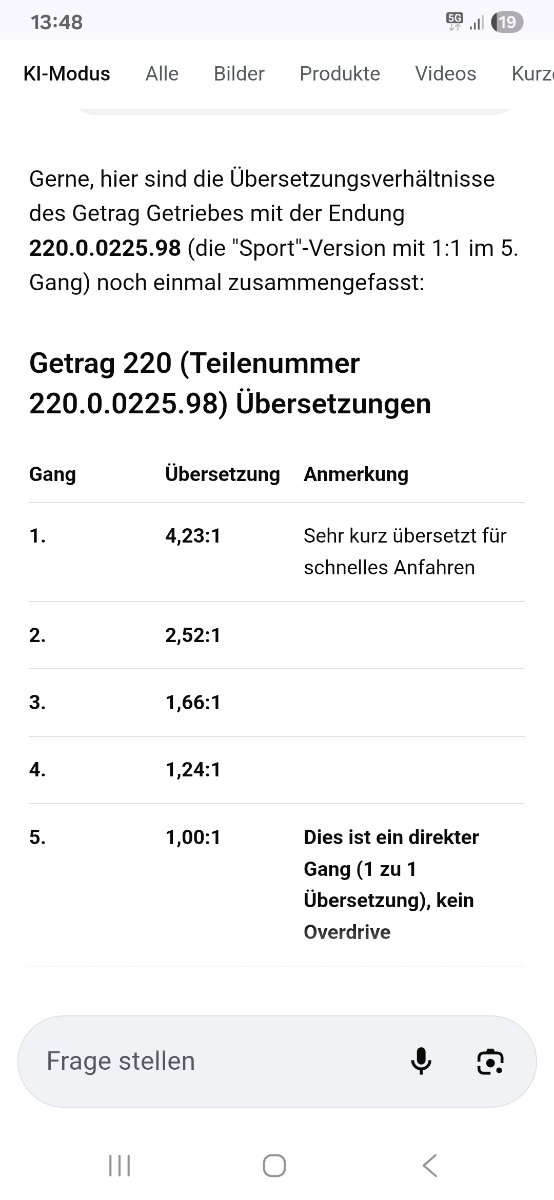

Businesstouring Geschrieben: 21. November #87 Meldung Teilen Geschrieben: 21. November Boah,ich bin da im Moment selbst immer noch am recherchieren wegen Getrieben,Differential,und Übersetzungen. Ich fahre unwahrscheinlich gerne Landstraßen, und prügel die Gänge gerne durch. Besonders von 2 auf 3😅Aber auf langen Autobahnfahrten die durchaus oft vorkommen,kann das auch nerven. Andereseits möchte ich das Spritzige auch nicht verlieren. Mein Problem ist ehrlich gesagt auch, ich bin gerade dabei einen 3.M44 zu überholen. Und bei keinem habe ich jetzt aufs Getriebe geachtet,weil ich immer dachte das alle M43 / M44 absolut gleich sind. Und nur übers Diff 168 / 188 der Rest der Übersetzung geregelt wird. Ich weiss nur zu 100% dass das gezeigte Getriebe aus einem Italo 318is Limo E36 stammt. Aber nicht ClassII ! Und ja Limos als OS gab es außerhalb Deutschlands. In Deutschland nicht erhältlich. Außer als ClassII. Jetzt jucken es mich in den Fingern,was an den anderen M44 dranhängt. 🤔 Aber da kann ich nicht ransehen da abgemeldet in der anderen Garage ohne Hebebühne. Und beim E36 sitzt das Getriebe so Tief drin im Unterboden,da siehste nix von der Seite. Zitieren Link zu diesem Kommentar Auf anderen Seiten teilen Weitere Optionen zum teilen...
Businesstouring Geschrieben: 21. November #88 Meldung Teilen Geschrieben: 21. November (bearbeitet) Das sagt zumindest die Google KI. Ich glaube das das ehrlich gesagt aber irgendwie nicht so recht. Denn dieser Getriebenummer ist wirklich häufig aufzufinden in diversen Motoren🤔 Bearbeitet: 21. November von Businesstouring Zitieren Link zu diesem Kommentar Auf anderen Seiten teilen Weitere Optionen zum teilen...

REXX Geschrieben: 22. November #96 Meldung Teilen Geschrieben: 22. November am Am 21.11.2025 um 13:49 schrieb Businesstouring: Das sagt zumindest die Google KI. Ich glaube das das ehrlich gesagt aber irgendwie nicht so recht. Denn dieser Getriebenummer ist wirklich häufig aufzufinden in diversen Motoren🤔 Das Getriebe scheint laut diesem Rechner gängig im E36 zu sein Quelle: E36-Talk https://share.google/EuylrmqsYhD5NaXOp Zitieren Link zu diesem Kommentar Auf anderen Seiten teilen Weitere Optionen zum teilen...

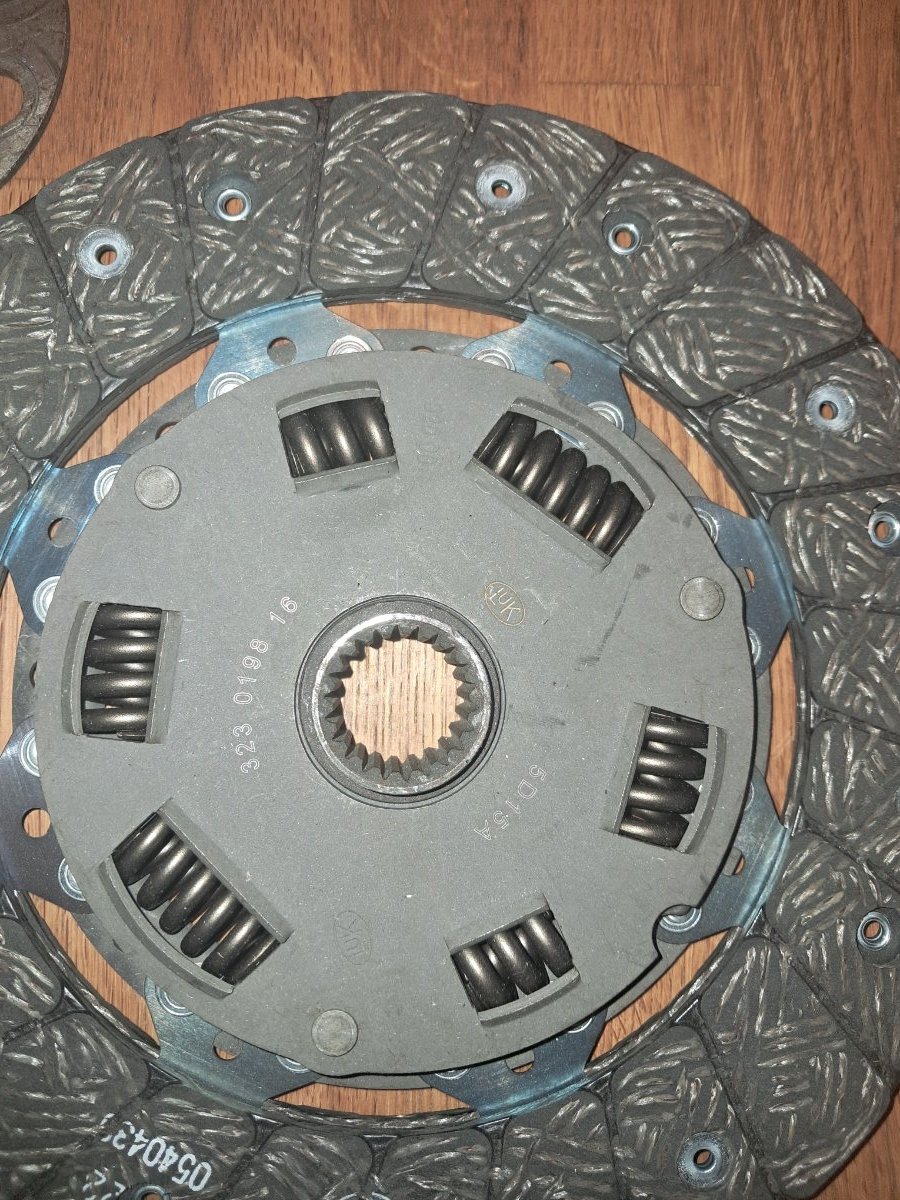

Businesstouring Geschrieben: 23. November #98 Meldung Teilen Geschrieben: 23. November Mittlerweile habe ich noch ne ganz andere Alternative im Volvo Lager entdeckt: LuK 323 0198 16 Die Kupplungsscheibe weisst die selben Maße auf wie die aus den Kit's. Auch die Verzahnung ist die selbe,und weisst die selben Maße auf. Und Kostet ein Bruchteil der Valeo Kit's. Zitieren Link zu diesem Kommentar Auf anderen Seiten teilen Weitere Optionen zum teilen...
Businesstouring Geschrieben: 23. November #99 Meldung Teilen Geschrieben: 23. November (bearbeitet) Sodele, das erste Teil für den 6. Gang Umbau am M44 ist organisiert 😀. Ich denke ich nehme natürlich die Rechte😊 Und die erwähnte Kupplungsscheibe ist ebenfalls bestellt. https://ebay.us/m/qeZOW8 Somit entfällt der Kauf eines Valeo Umrüstkits.😀 Bearbeitet: 23. November von Businesstouring Zitieren Link zu diesem Kommentar Auf anderen Seiten teilen Weitere Optionen zum teilen...

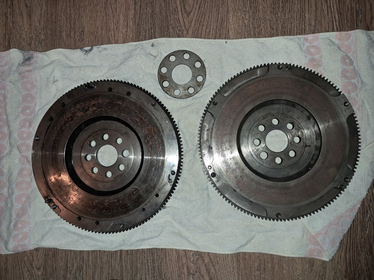

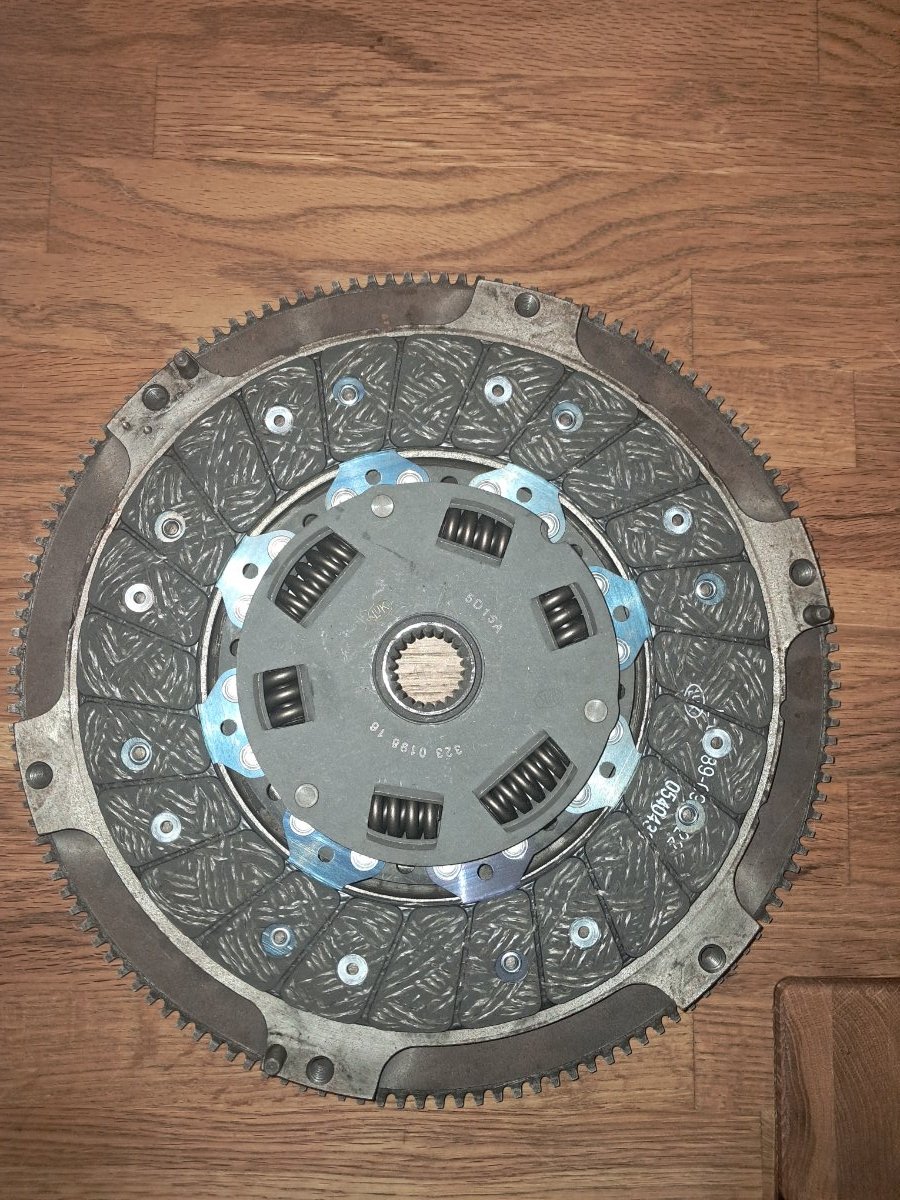

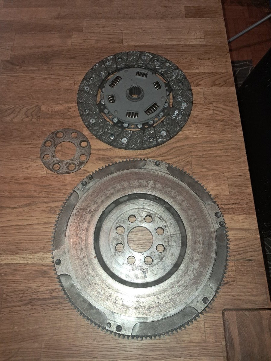

Businesstouring Geschrieben: 25. November #100 Meldung Teilen Geschrieben: 25. November (bearbeitet) Sodele,nächstes Bauteil ist heute eingetroffen 😁 Kupplungsscheibe ist angekommen. Nur noch nebenbei, das Schwungrad habe ich gewogen. Das wiegt 4,9KG😁 Passt😀 Luk verkauft die Kupplungsscheibe einzeln unter der Nummer:323019816 Somit entfällt also der Kauf eines Valeo Umrüstkits vom dem Man(n) dann nur die Scheibe und das Ausrücklager verwenden kann. Kosten tut die Scheibe 59,90 Euro. Wie man sieht,die Vielzahnaufnahme mit 22 Zähnen ist auch am start. Ist übrigens eine Kupplungsscheibe von Volvo. Bearbeitet: 25. November von Businesstouring Zitieren Link zu diesem Kommentar Auf anderen Seiten teilen Weitere Optionen zum teilen...
