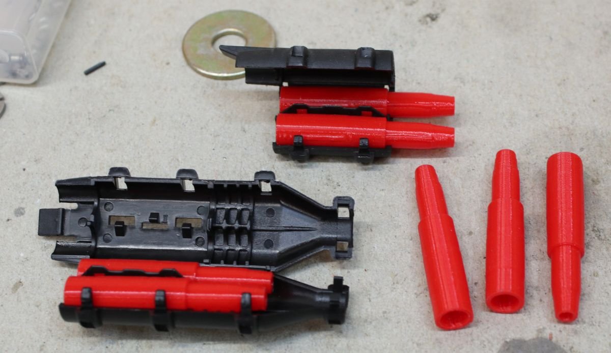

Doobsn Geschrieben: 18. Juni 2025 #20 Meldung Teilen Geschrieben: 18. Juni 2025 Servus, ich hole das wieder nach oben: ich habe mir das Gehäuse und die Hülsen bestellt und eingebaut. In Summe bin ich nicht ganz zufrieden, da es die umgossenen Hülsen nicht mehr gibt und die nur Hülsen im Stecker nicht wirklich halten. Ich habe die Hülsen mit Schrumpfschlauch verdickt, damit diese im Gehäuse halten, aber irgendwie gefällt mir das nicht so. Wie habt Ihr das gelöst? Vielen Dank und viele Grüße Tobias Zitieren Quot homines, tot sententiae. Link zu diesem Kommentar https://e30-talk.com/topic/91487-was-ist-das-f%C3%BCr-ein-steckersensor-etc-f-k%C3%BChlwasser/#findComment-1846500 Auf anderen Seiten teilen Weitere Optionen zum teilen...
vokuhila Geschrieben: 18. Juni 2025 #21 Meldung Teilen Geschrieben: 18. Juni 2025 ohne vergossene Stecker ist das bei dieser Steckervariante immer nur (nicht so wirklich wasserdichter) Pfusch wie "wir" das lösen ? ich für meinen Teil nehme einen Kabelbaum aus einem Schlachter und schneide mir die Kabelenden mit vergossenen Steckern ab geht natürlich nur wenn man genug e30 geschlachet hat, keine Schlachter - keine Kabel besseren Tip gibts leider nicht Zitieren Achdung, dor Beidrach gann Resde vonn Ironie endhaldn. Bei Unfordräschlischkeedn nemmse Medigamende odor gehnse ma zom Zischador. Link zu diesem Kommentar https://e30-talk.com/topic/91487-was-ist-das-f%C3%BCr-ein-steckersensor-etc-f-k%C3%BChlwasser/#findComment-1846521 Auf anderen Seiten teilen Weitere Optionen zum teilen...
Russland Racing Geschrieben: 18. Juni 2025 #22 Meldung Teilen Geschrieben: 18. Juni 2025 Alte E36 haben auch diesen Stecker am Deckel des Bremsflüssigkeitsbehälters. Gruß Martin Zitieren Seit 2003 - E30 Fahrer, Schlachter, Schrauber und Hilfeleistender. E30 Standardteilekonvolut vorhanden - bitte gerne Anfragen. Auch VVFL Teile! Kleinanzeigen - hier klicken :-) Unfallfreie E30 Zweitürer Karosse ohne SSD zum Verkauf. Sehr guter Zustand, wenig Rost. Türen, Haube, Glas dabei - 1600€ Link zu diesem Kommentar https://e30-talk.com/topic/91487-was-ist-das-f%C3%BCr-ein-steckersensor-etc-f-k%C3%BChlwasser/#findComment-1846524 Auf anderen Seiten teilen Weitere Optionen zum teilen...
Doobsn Geschrieben: 19. Juni 2025 #23 Meldung Teilen Geschrieben: 19. Juni 2025 Servus, hat einer von Euch vielleicht von einem Schlachter noch einen guten Stecker bzw. die Hülsen. Meine habe ich zwar noch, die sind aber weggebröselt und kaum mehr zu verwenden. In Summer war das eine Arbeit für den Ar..., die Check Control Lampe geht doch sporadisch immer wieder an, neuer Sensor im Behälter und den Stecker auch getauscht. Danke und Grüße Zitieren Quot homines, tot sententiae. Link zu diesem Kommentar https://e30-talk.com/topic/91487-was-ist-das-f%C3%BCr-ein-steckersensor-etc-f-k%C3%BChlwasser/#findComment-1846581 Auf anderen Seiten teilen Weitere Optionen zum teilen...
cabriolet Geschrieben: 19. Juni 2025 #24 Meldung Teilen Geschrieben: 19. Juni 2025 Hast du mal darauf geachtet, ob das reproduzierbar ist? Der VFL braucht nämlich einen richtig hohen Kühlmittelstand, sonst spricht der Sensor beim starken Beschleunigen, vor allem bergauf, an. In vielen VFL-Motorräumen, in die ich bisher blicken konnte, war das Kühlmittel nur bis zur dicken Rippe/Trennstelle der Behälterhälften gefüllt, weil man es so von vielen anderen Fahrzeugen kennt. Die "min"-Markierung ist aber deutlich darüber, guckt nur fast niemand danach. Der Vorbesitzer meines eta ist da übrigens auch ´drauf reingefallen und seine Werkstatt hatte auch Kontaktprobleme vermutet und den Sensor an den Kabeln verlötet . Eine der Lötstellen ist inzwischen gebrochen, weil die die Kabel auch noch soweit gekürzt haben, dass das auf Zug belastet ist. Habe das erstmal notdürftig nachgelötet, brauche deshalb aber den Stecker aus meinem geschlachteten Turbodiesel leider selber. Gruß Markus Zitieren Link zu diesem Kommentar https://e30-talk.com/topic/91487-was-ist-das-f%C3%BCr-ein-steckersensor-etc-f-k%C3%BChlwasser/#findComment-1846588 Auf anderen Seiten teilen Weitere Optionen zum teilen...
Höbber Geschrieben: 19. Juni 2025 #25 Meldung Teilen Geschrieben: 19. Juni 2025 Die Hülsen habe ich mal nachdrucken lassen, aus TPE oder so. Hätte ich noch was liegen, würde aber eher was aus nem Stück Kunststoff drehen und dann einen O-Ring beidseitig einlegen. Ob die aktuelle Lösung mit elastischem Material dicht ist, kann ich nicht sagen, habe noch nicht nachgeschaut. Zitieren Verkaufe Repro-Bremsscheiben ø296x25 passend für den Alpina B6, VergleichsNr. 3411130. Link zu diesem Kommentar https://e30-talk.com/topic/91487-was-ist-das-f%C3%BCr-ein-steckersensor-etc-f-k%C3%BChlwasser/#findComment-1846612 Auf anderen Seiten teilen Weitere Optionen zum teilen...
